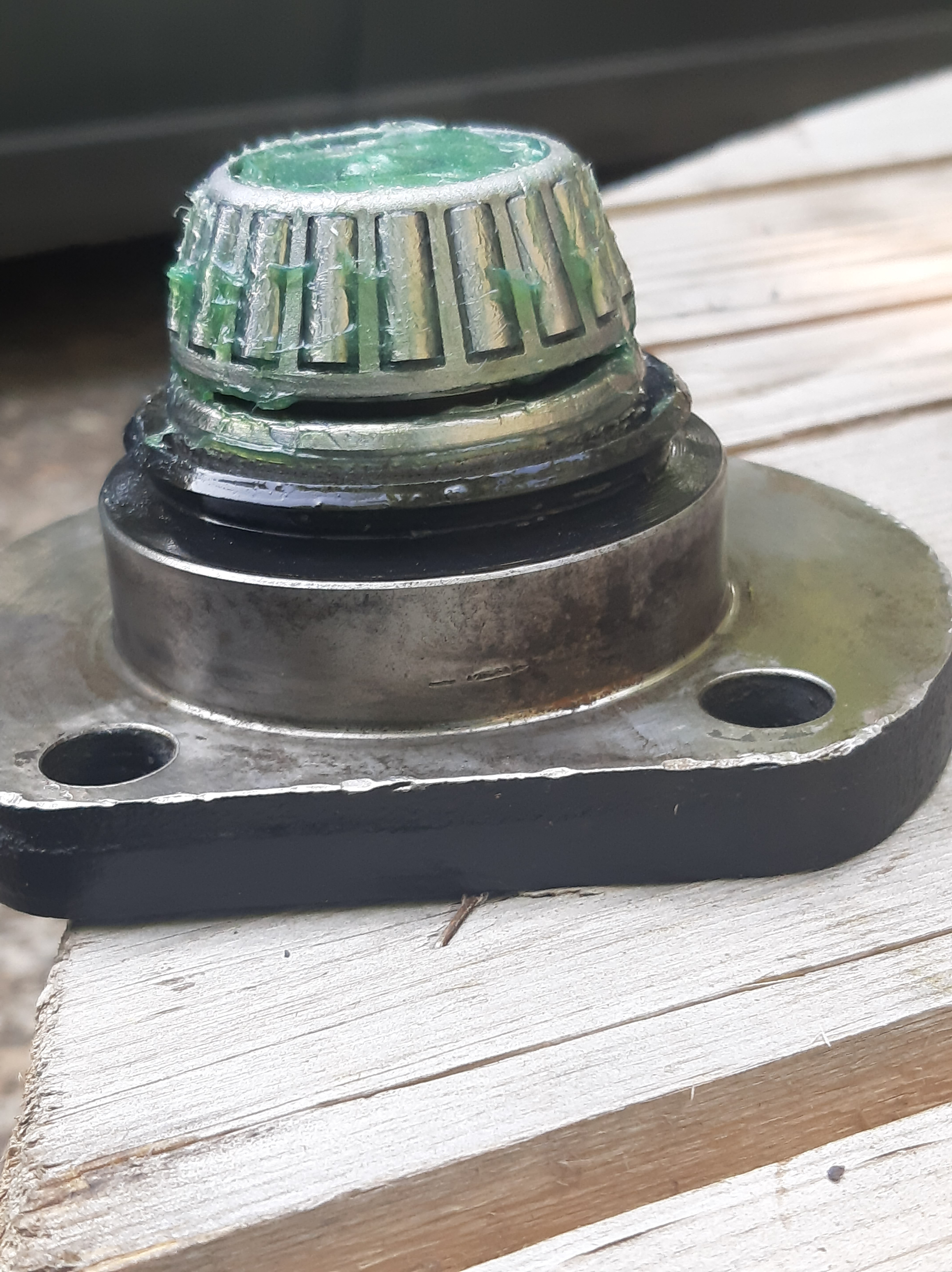

Petit coup de meuleuse pour que l'extracteur accroche.
Le roulement conique et le v-ring du pivot inférieur.
