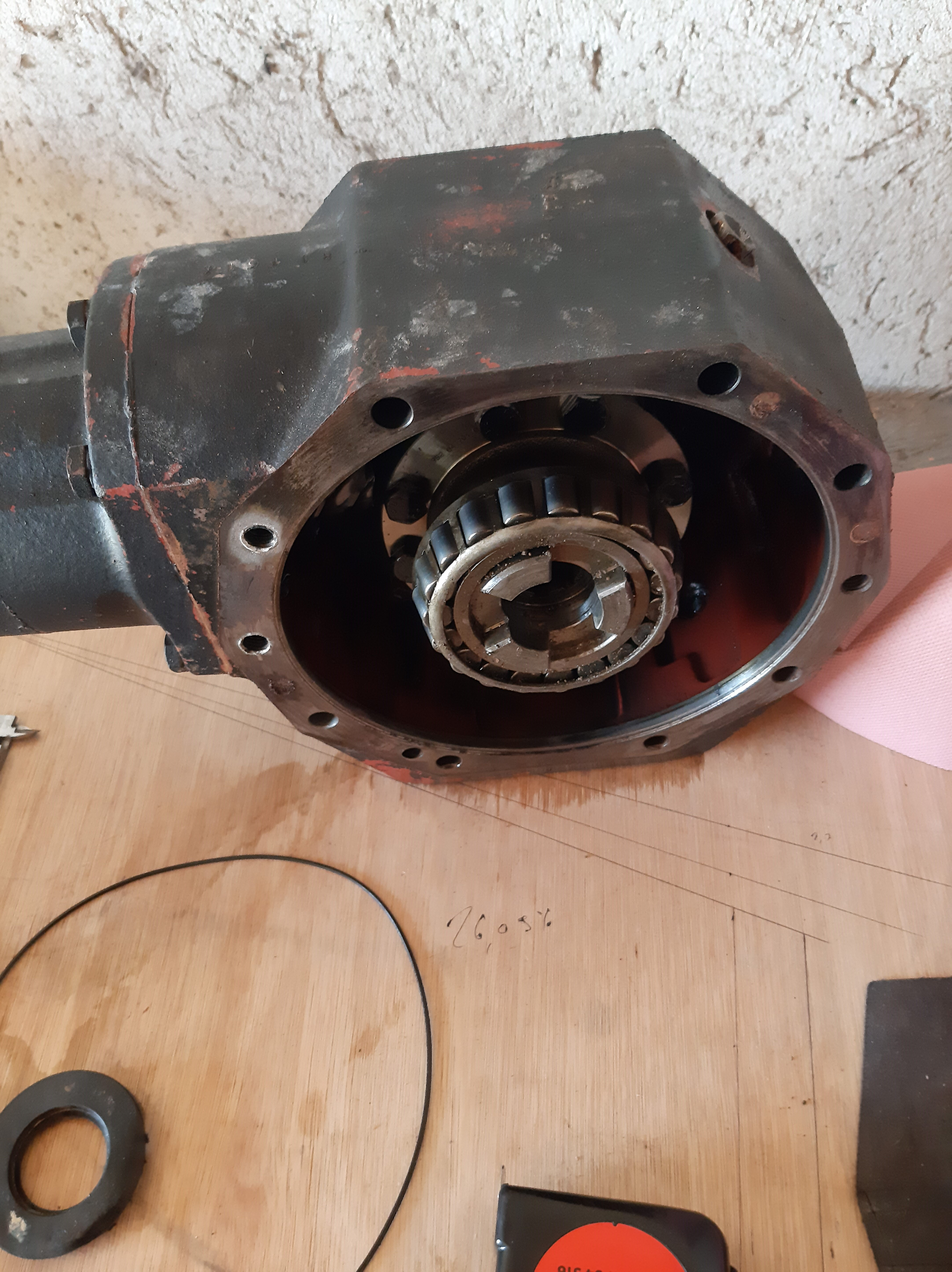

Ça y est j'ai "enfin"terminé la rénovation du pont.
Par contre petit soucis lorsque je viens mettre le circlip d’arrêt du jhc côté conducteur le pont se vide de son huile.
Si j'enlève ce circlip et repousse le jhc dans la main meneuse, ça s'arrête de couler!
J'ai changer les spi à l'intérieur du pont et lors de la réparation du jhc. Les noix ont été inversées. Du coup je me demande si elles n'ont pas une différence de longueur(même si je ne pense pas, je voudrais m'enlever le doute)
Je ne pense pas avoir mal mis le spi. Je n'ai vraiment pas envie de tout redémonter. Si vous avez une idée je suis tout ouïe.
Merci bien.

Lors du démontage du pont les spis des jhc étaient des 38x72x10 mais aucune autre infos sur le type de joint.
Par déduction j'ai mis du ''cb''
Si quelqu'un qui les as changés à un référence qui ne fuit pas ça m'intéresse.
Bien sûr avec la ref. Rvi on ne trouve rien mise à part la taille.

Bon! Redémontage du pont pour essayer de comprendre pourquoi ça fuit. Réouverture ce week end.
Au passage je cherche les butées pour les lames avant. Elles sont absentes sur le camion.
