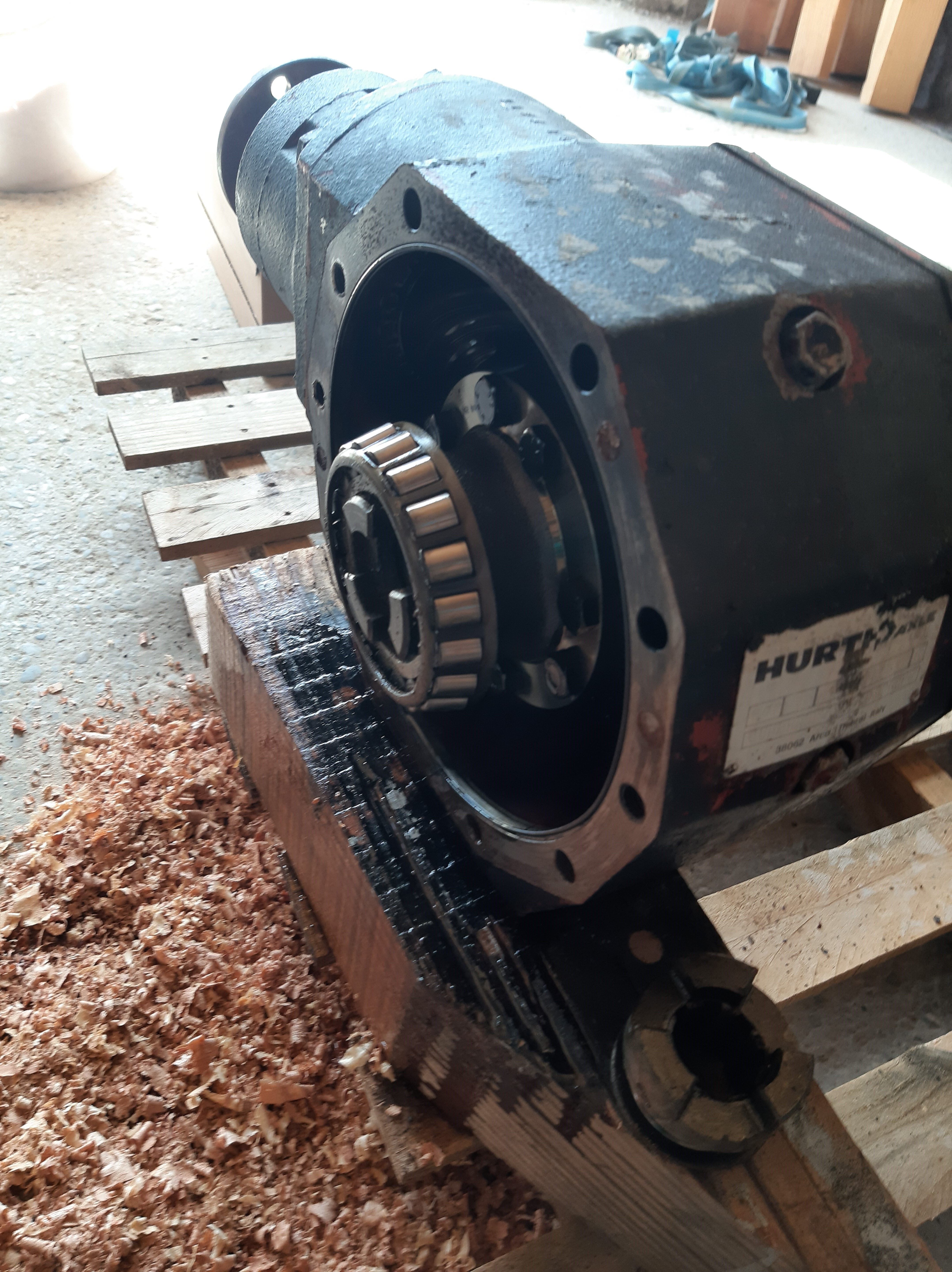

Ça y est j'ai trouvé un peu de temps. J'ai commencé le changement des roulements et joints. Est-ce que pour changer le roulement de fusée je suis obligé de démonter celle celle-ci du moyeu ?
I
Lapin
Main d'oeuvre
Main d'oeuvre
Messages : 225
Enregistré le : 24 oct. 2022 20:35
Re: joint homocinétique pont hurth et ce qu'il y a autour...
Message par Lapin »

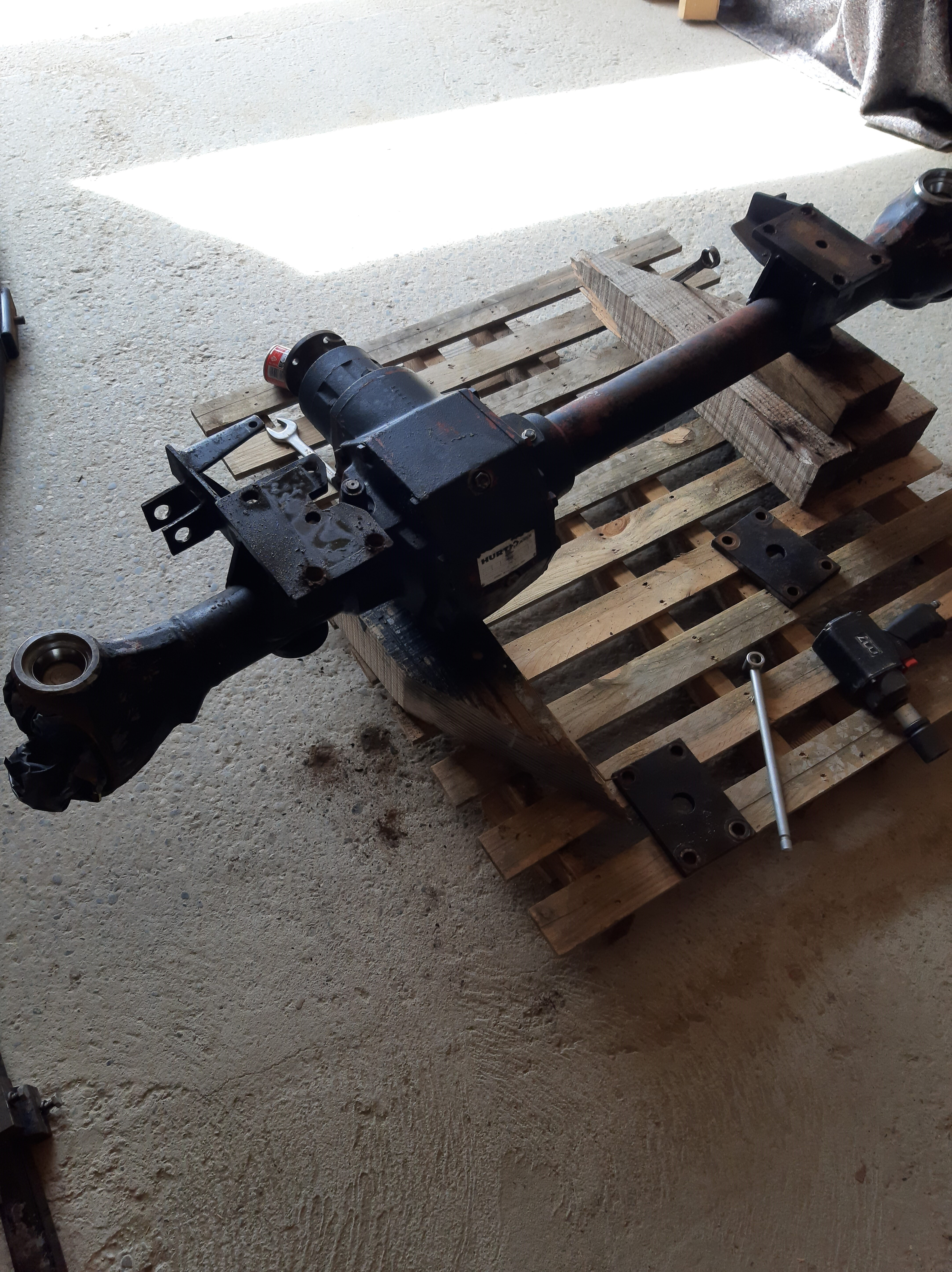

bon après avoir changé les joints et roulements des moyeux et fusées, il était temps de passer au remontage!
Petit soucis lors du montage des jhc "le blocage de diff restait enclenché. et petit plus la clavette est tombé de son axe.
Donc démontage du pont, nettoyage. et on en profites pour commander les joints spi des demis arbres et les joints toriques des couvercles de carter.
Est-ce que vous pensez que je change les roulements du différentiel? j'ai un peur du réglage du couple conique!
Peut être qu'en changeant que le roulement et pas le support car si j'ai bien compris le réglage se situe derrière le support avec les cales d'épaisseur.
En démontant les lames je me suis rendu compte que j'avais 1.5cms de décalage entre la largeur avant et la largeur arrière. Je me demande si c'est le fait que les silents blocs soient plus où moins rentrés où si l'étrier des jumelles arrière n'a pas un sens. Peut être une cause de la grosse vibration qui m’empêchait de rouler au dessus de 50kms/h.
Quelques petites photos en attendant la suite.

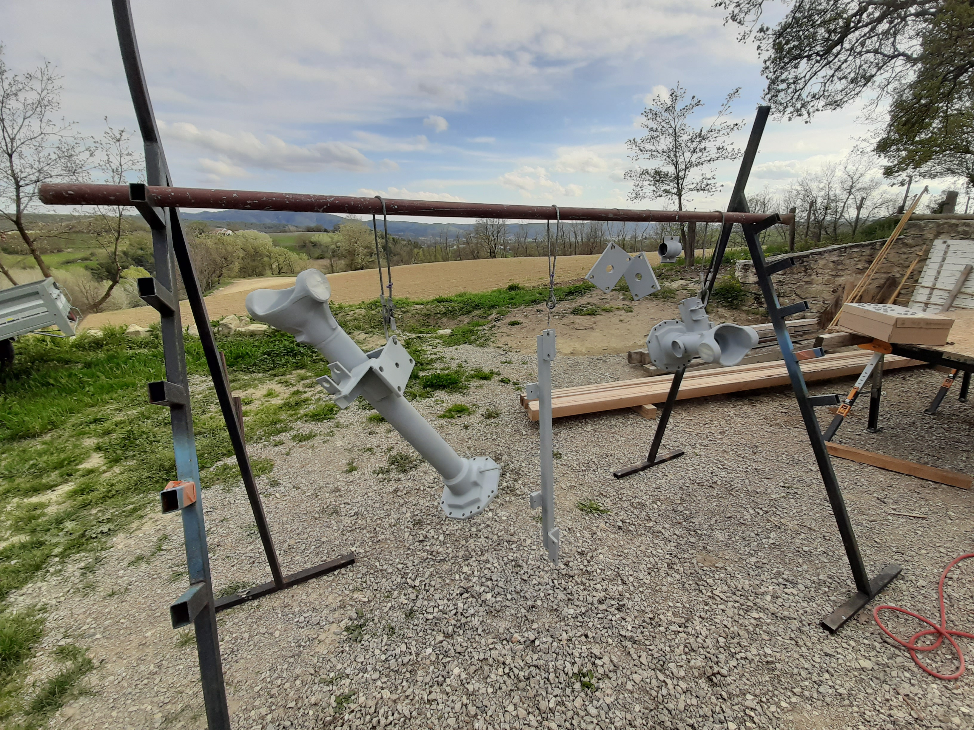

Je vais attaquer la peinture''apprêt epoxy puis laque polyuréthane bi composant''.
La suite bientôt.

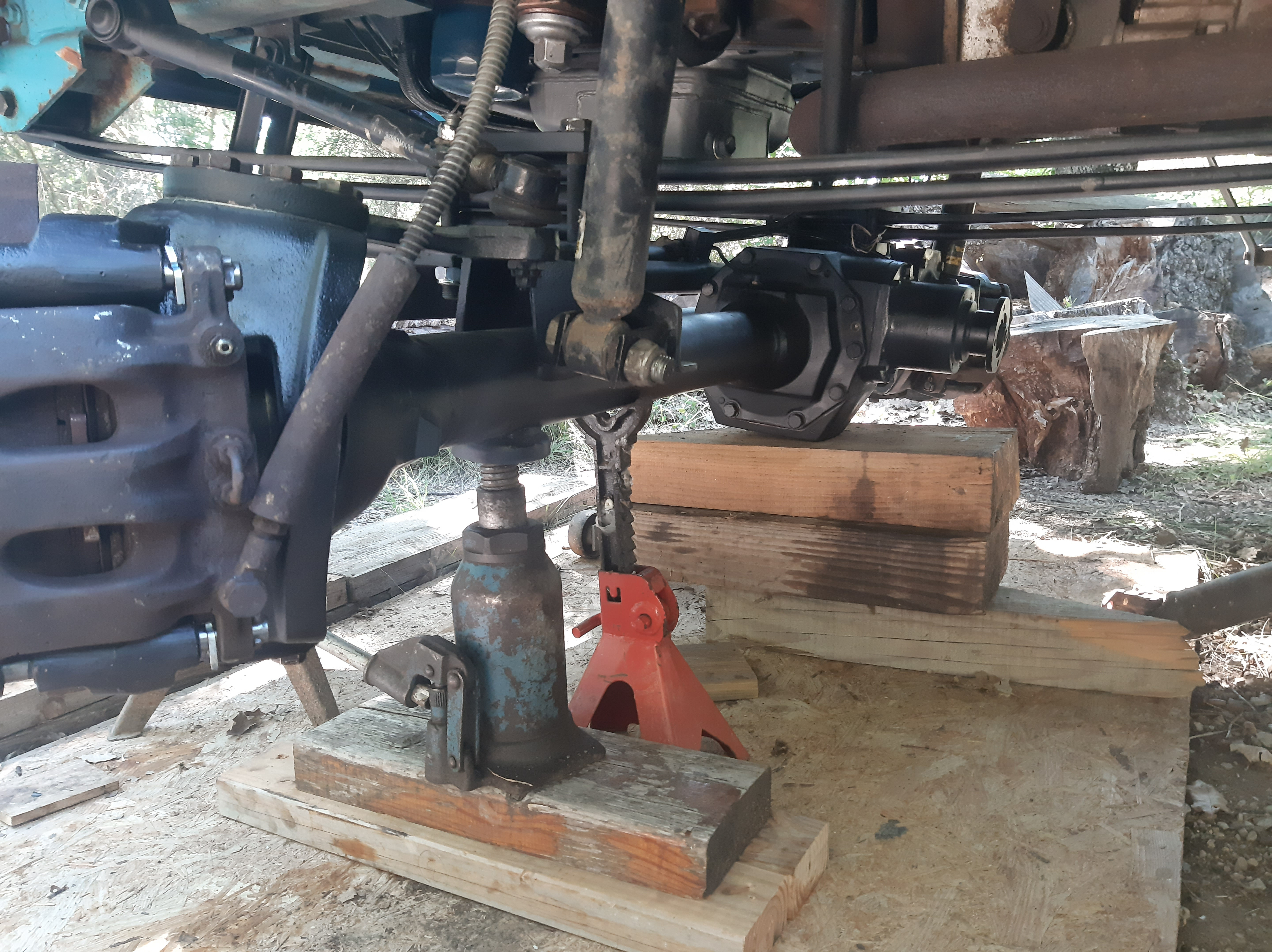

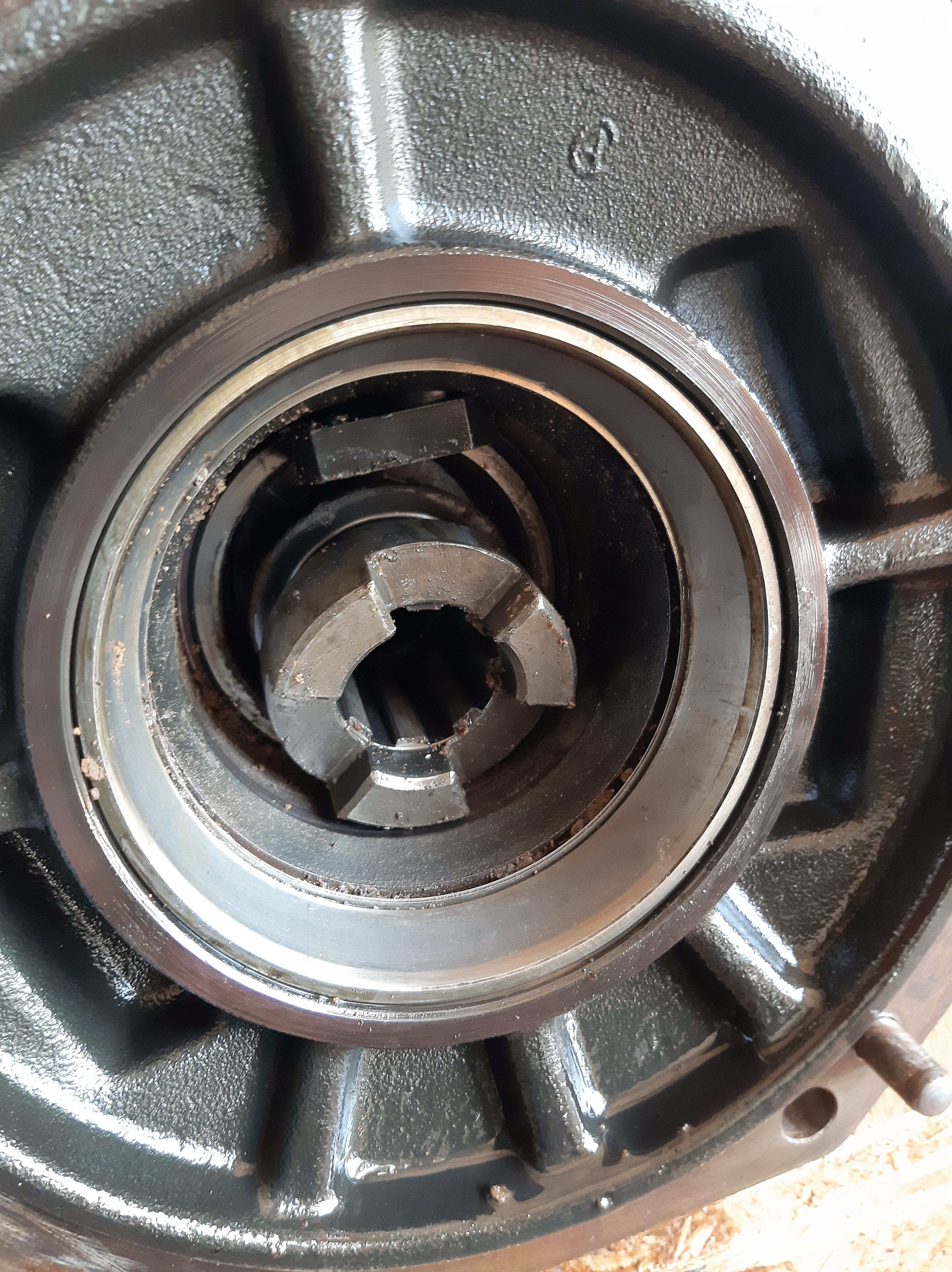

Ça y est j'ai "enfin"terminé la rénovation du pont.
Par contre petit soucis lorsque je viens mettre le circlip d’arrêt du jhc côté conducteur le pont se vide de son huile.
Si j'enlève ce circlip et repousse le jhc dans la main meneuse, ça s'arrête de couler!
J'ai changer les spi à l'intérieur du pont et lors de la réparation du jhc. Les noix ont été inversées. Du coup je me demande si elles n'ont pas une différence de longueur(même si je ne pense pas, je voudrais m'enlever le doute)
Je ne pense pas avoir mal mis le spi. Je n'ai vraiment pas envie de tout redémonter. Si vous avez une idée je suis tout ouïe.
Merci bien.

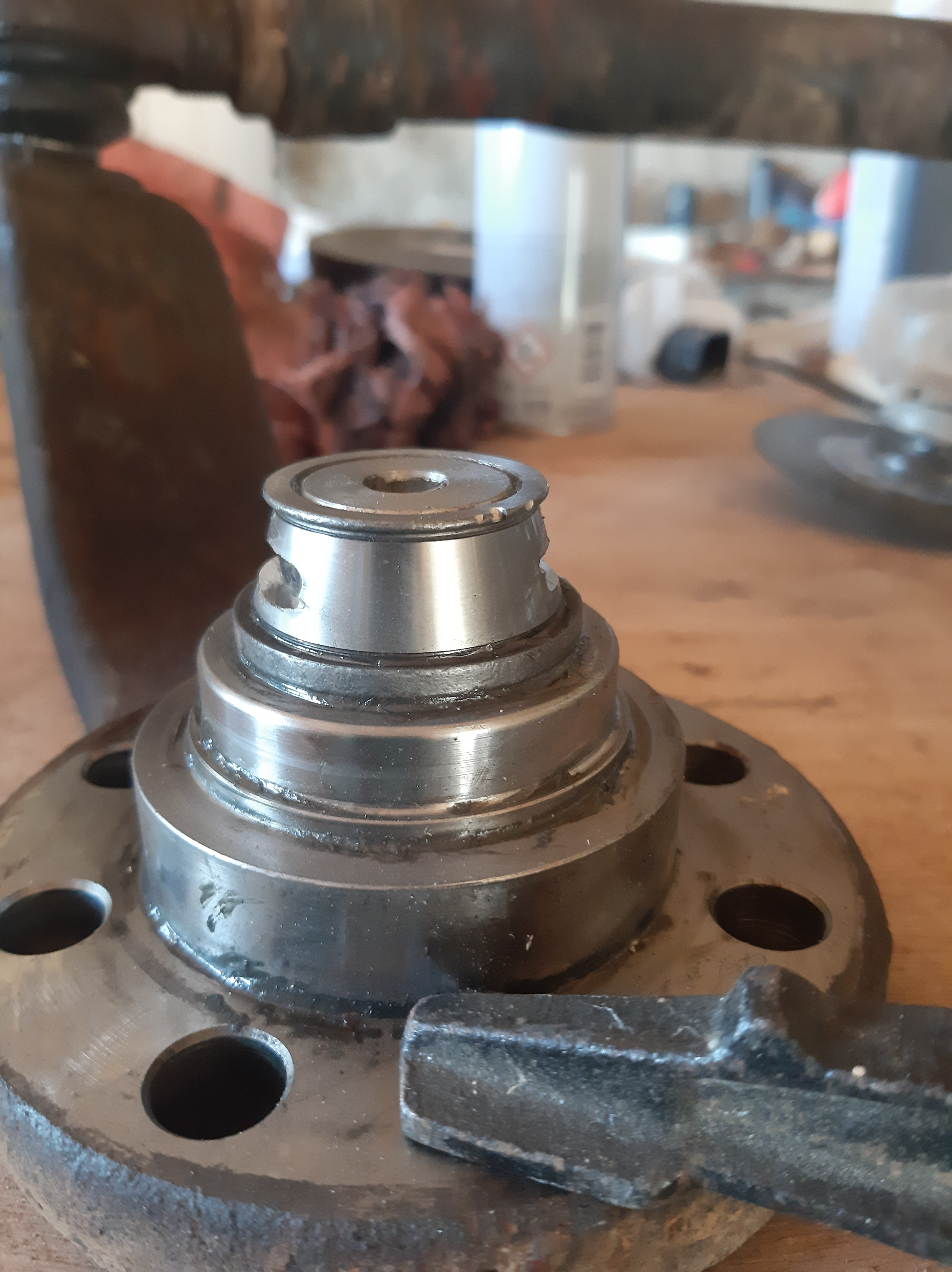

Petit coup de meuleuse pour que l'extracteur accroche.
Le roulement conique et le v-ring du pivot inférieur.

Lors du démontage du pont les spis des jhc étaient des 38x72x10 mais aucune autre infos sur le type de joint.
Par déduction j'ai mis du ''cb''
Si quelqu'un qui les as changés à un référence qui ne fuit pas ça m'intéresse.
Bien sûr avec la ref. Rvi on ne trouve rien mise à part la taille.

Bon! Redémontage du pont pour essayer de comprendre pourquoi ça fuit. Réouverture ce week end.
Au passage je cherche les butées pour les lames avant. Elles sont absentes sur le camion.
