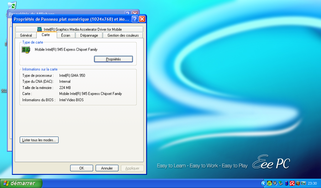

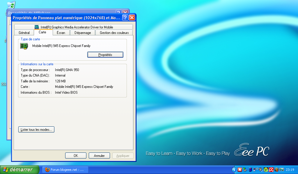

Salut, juste pour info : il y a des mises à jour de temps en temps pour les drivers des divers organes de nos Eeepc et surtout pour le BIOS.
La dernière version du BIOS, la 2103, est intéressante car elle débride la mémoire dédiée au chipset graphique, on passe de 128MB à 224MB :wink:
Bios 1703
Bios 1703
Bios 2103
Bios 2103
C'est intéressant pour les montages dédiés à la vidéo (caméra de recul/films) mais aussi pour les logiciels de navigation qui ont un affichage 3D.
Mettre à jour son Bios se fait très facilement, il suffit d'aller dans "Démarrer/Programmes/ASUS/ASUSUpdate for EeePC/" et de lancer ASUSUpdate.
Vous pourrez ensuite choisir entre différents moyens de mise-à-jour du Bios : à partir d'Internet, à partir d'un fichier, etc...
Si vous choisissez "à partir d'un fichier" vous devez d'abord aller télécharger le bios en question sur ASUS.fr. (Dans la fenêtre "Téléchargement Général" vous devez sélectionner votre Eeepc : (Eee Family > EeePC > 901)
A mon avis le plus simple est de choisir "à partir d'internet", moi j'avais déjà téléchargé le fichier donc j'ai fait via le fichier, mais ça semble encore plus simple via internet :wink:

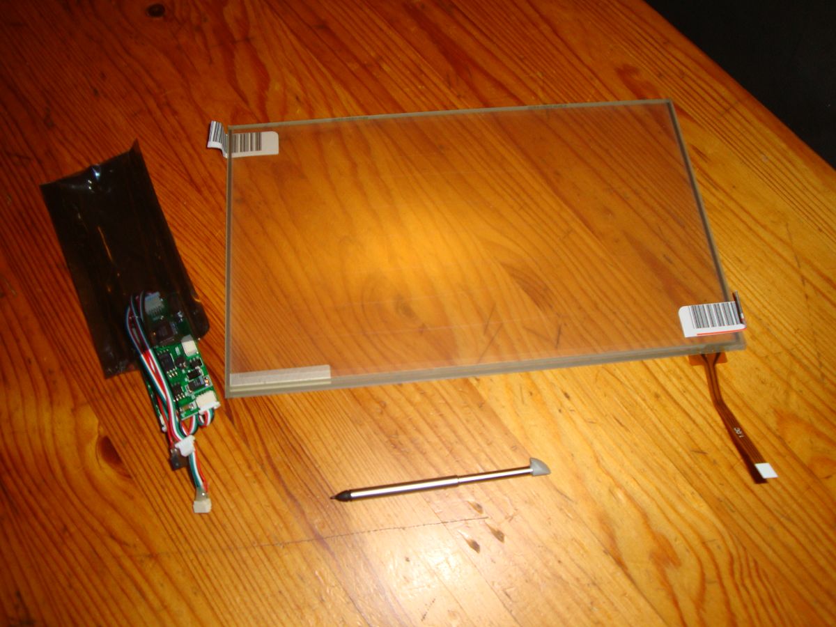

J'ai donc commandé il y a quelques jours sur ebay un kit écran tactile pour mon p'tit 901, et je l'ai reçu aujourd'hui :
Il y a dans le kit :
- une dalle tactile de dernière génération, elle est très fine 0.4mm et surtout elle est souple, il n'y a pas de verre comme sur les anciennes qui avaient des soucis de casse au montage en serrant trop les vis :?
- une petite carte de contrôle de la dalle tactile qui fait aussi hub mini usb, on peut donc y brancher la webcam du pc, la dalle tactile et il reste encore 2 ports de libre pour ce que voulez :wink:
- un stylet pour une navigation de précision si besoin.
Il manque pour l'installation un peu de scotch isolant pour isoler la carte de contrôle de la carte mère du pc, et un peu de scotch double face pour fixer la dalle à l'écran du pc lors du montage. Il existe des kits qui comprennent ces éléments, mais ils étaient plus cher donc j'ai pris le mien comme ça.
D'ailleurs au passage le kit coûte aux alentours de 50€, je me trompais quand j'annonçais une 30aine d'euros plus haut.
Si jamais ce kit intéresse quelqu'un du forum, attention à la commande sur Ebay, j'ai passé du temps à comparer tous les kits en vente, et il y en a plein de différents, certains où il n'y a que la dalle (donc inexploitable tels quels, ce sont des kit de remplacement de dalle tactile, en cas de casse par exemple), certains où la carte de contrôle de la dalle ne fait pas hub usb (ça marchera mais il faudra sacrifier votre webcam), et enfin certains qui ont des dalles d'anciennes générations donc fragiles.
En lisant bien les caractéristiques des différents kits il n'y a pas de soucis vous trouverez le bon rassurez vous :wink:
Je ferai un tutorial sur le montage, on en trouve sur le net mais vu qu'on est plusieurs à avoir un 901 je ferai un tuto spécifique quand je l'installerai.

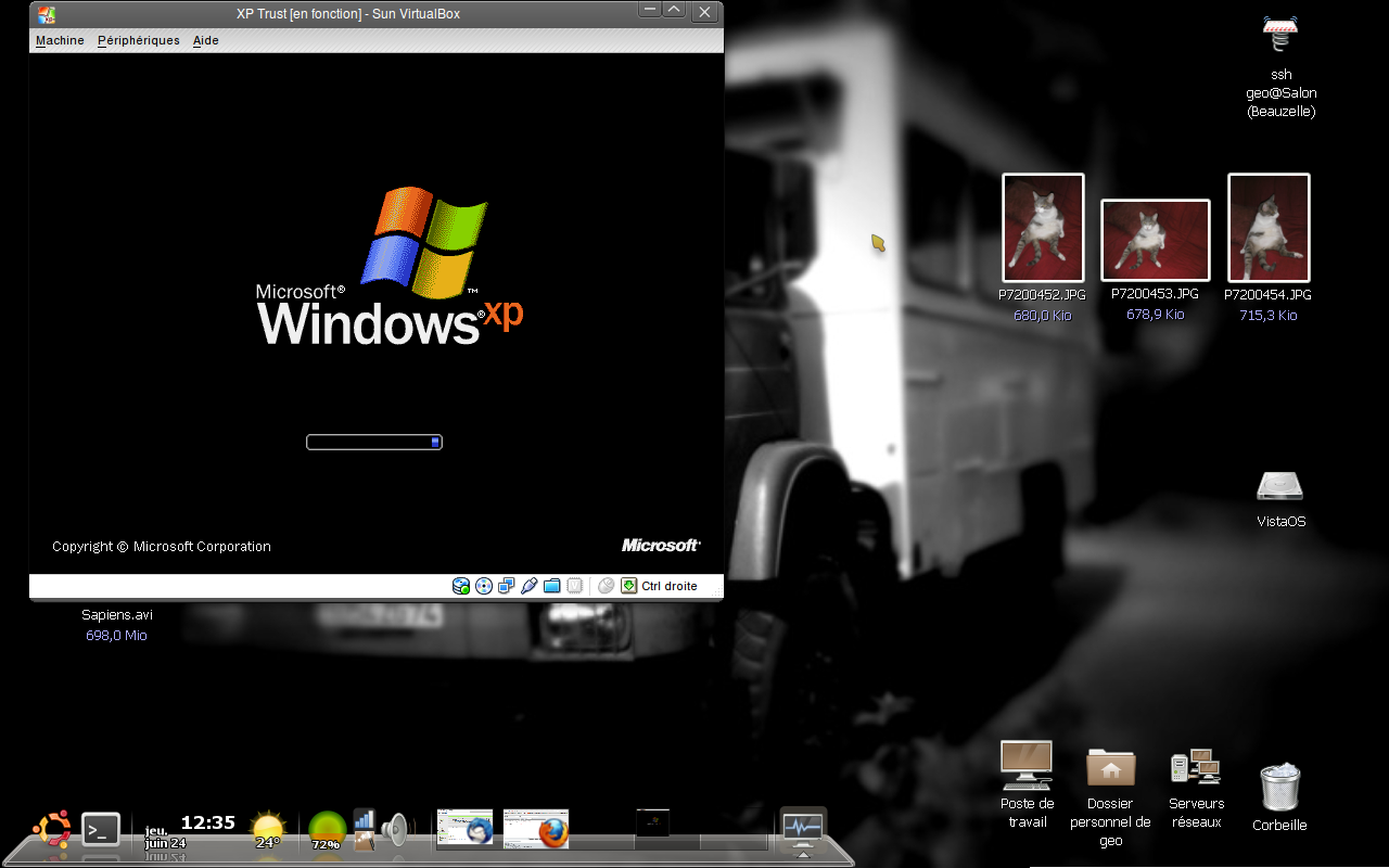

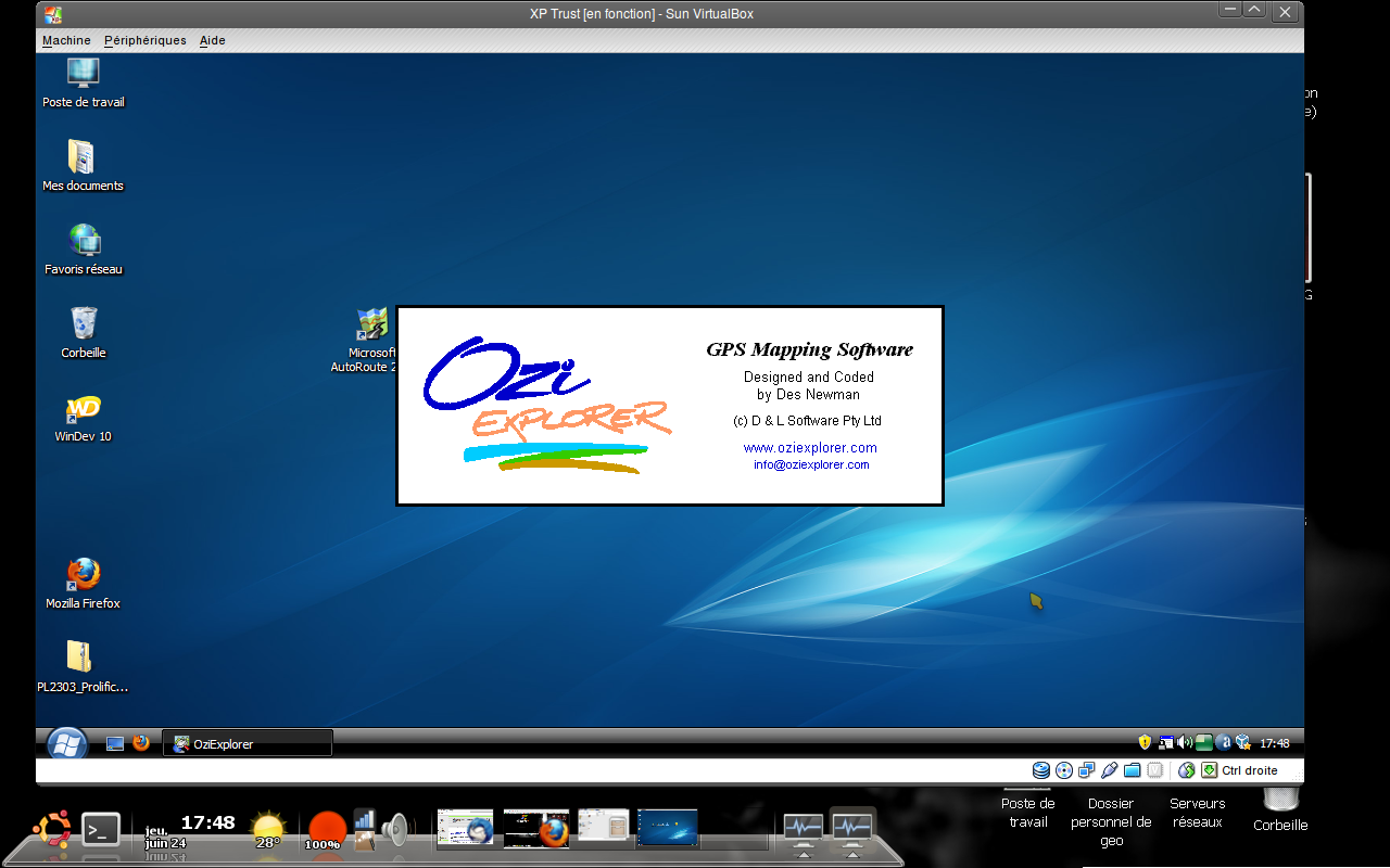

Mais, du coup sous linux, Ozi ne fonctionne plus ?
Quel est l'équivalent linux ?
Ou vous passez de l'un à l'autre selon les situations ?
Hop
Hedge
yohedge
Jeune padawan en mécanique...
.: http://www.hedge.fr :.
geo
Je pars
Je pars
Messages : 1302
Re: un EeePC comme ordinateur de bord
Message par geo »
Hedge a écrit :Ou vous passez de l'un à l'autre selon les situations ?
Il existerai plutôt la solution de l'un dans l'autre :mrgreen: (avec Virtualbox ou encore VMware ) ..... mais sur un eepc :cry: ... à voir :mrgreen:
c'est ce que je fais avec un pc portable asus 15&quot; premier prix
c'est ce que je fais avec un pc portable asus 15" premier prix
mais bon faut qd même avoir un peu de RAM pour lancer 2 OS. .... quid de l'eepc ??
