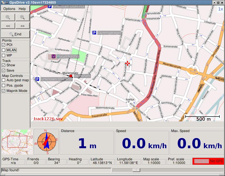

Et donc, un petit tutoriel simple pour installer GPSDrive (logiciel de navigation gratuit sous Linux) :
http://www.cestenfrance.net/art/Transfo ... S_autonome

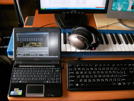

Eeepc 901<br />C'est celui que j'ai choisi, Marcodef aussi
Eeepc 901
pour avoir une idée de sa taille

screenshot GPSDrive
screenshot GPSDrive

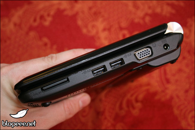

Tu peux rendre facilement l'écran du 901 tactile avec un kit (on en trouve sur ebay pour une 30aine d'€ si je me souviens bien), et il y a une sortie vidéo dans la connectique du Eeepc sur laquelle tu peux brancher un deuxième écran. Après je ne sais pas comment est la connectique d'un écran tactile, peut-être qu'elle est différente...
Messages : 4058
Nom de Famille : Debucquoi
Prénom(s) : Sébastien
Re: Transformer un Eee PC en GPS autonome
En régle général maintenant les dalles tactiles sont en USB, (et le driver émule un machin RS232....)
C'est intéressant s'il y a une sortie vidéo sur le eepc ? c'est de l'analogique ou du numérique DVI ?

Bastien a écrit :c'est de l'analogique ou du numérique DVI ?
C'est une sortie classique VGA
