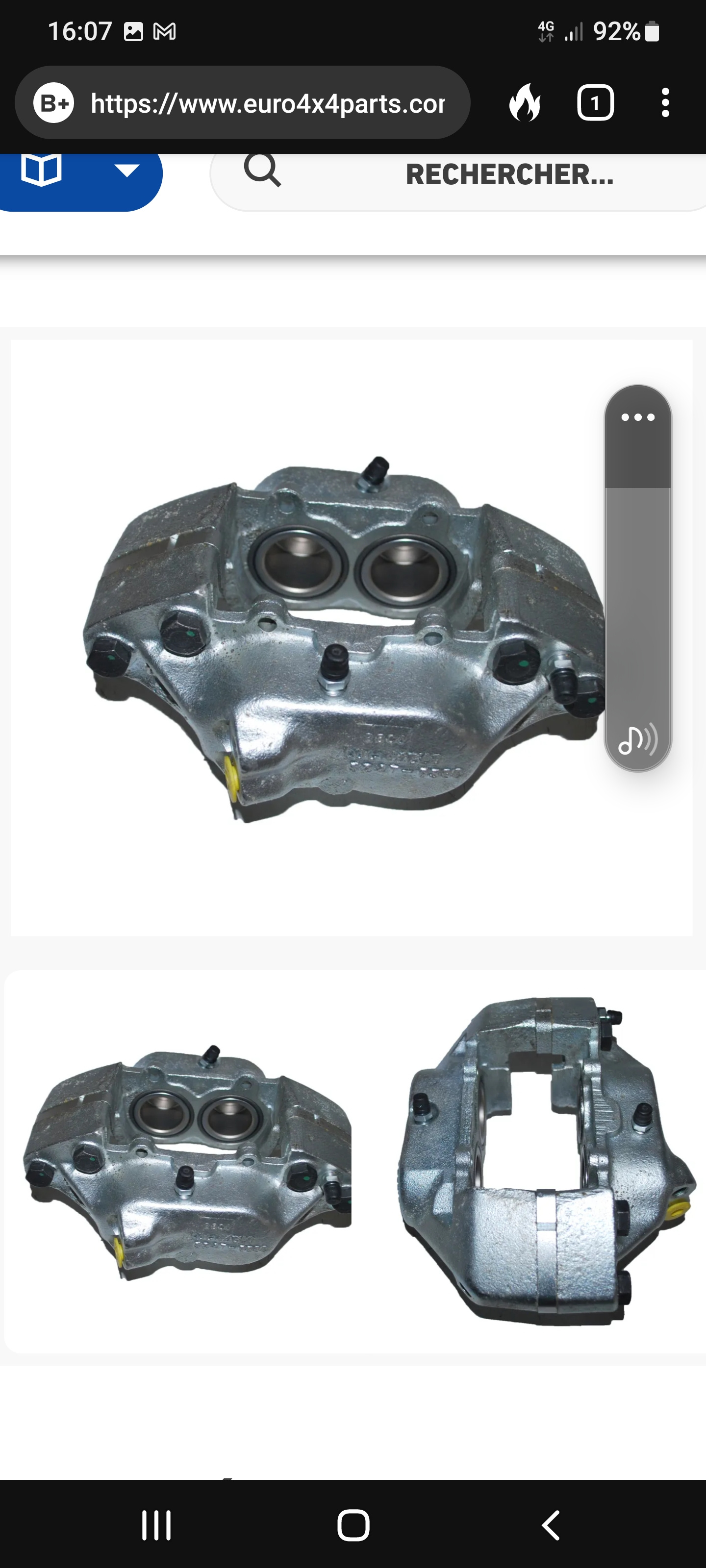

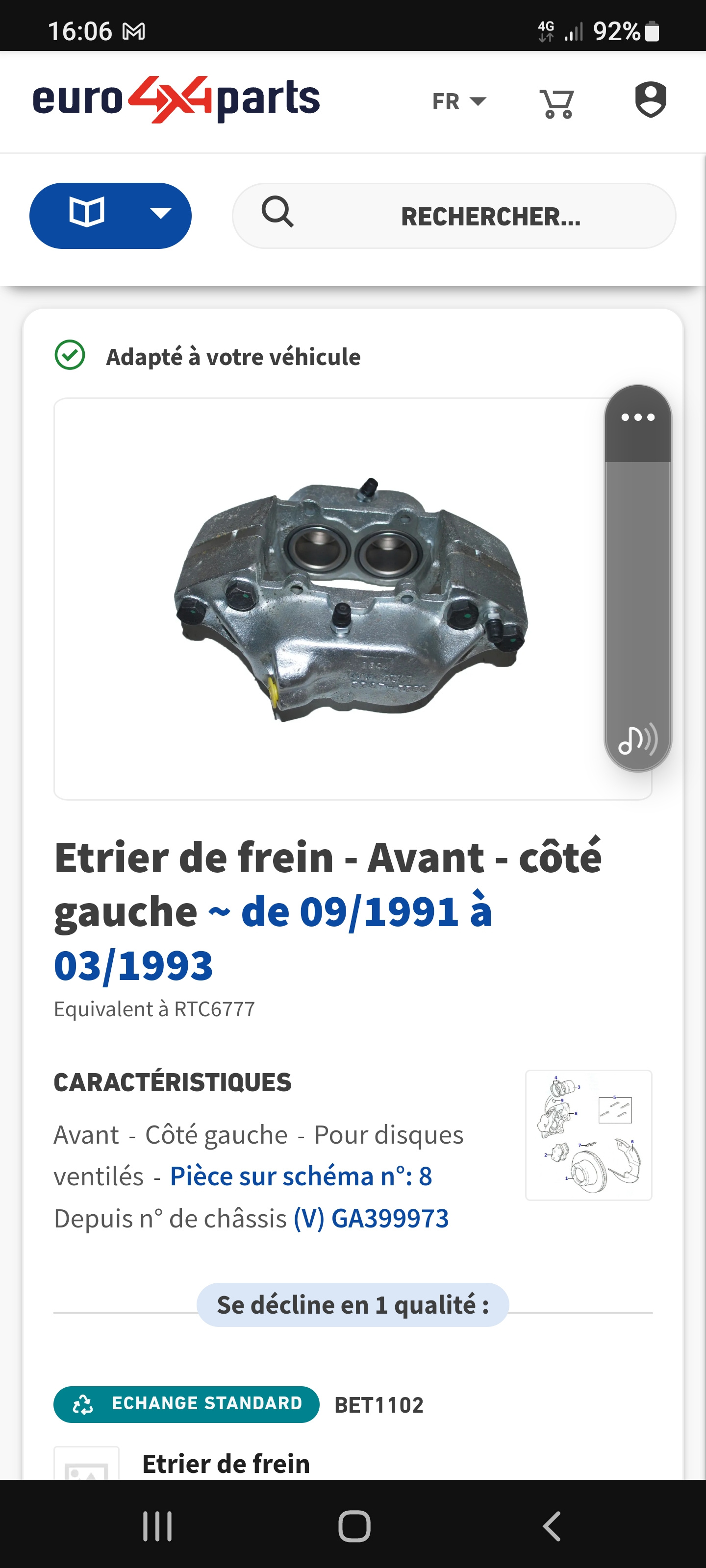

Re: BREMACH - EFFICACITE FREIN AR INSUFFISANTE
on dirais que s'est un étrier avant pour disque ventilé de range rover v8 3,9l de 91 a 95......par contre s'est du 41mm de piston sur le range....

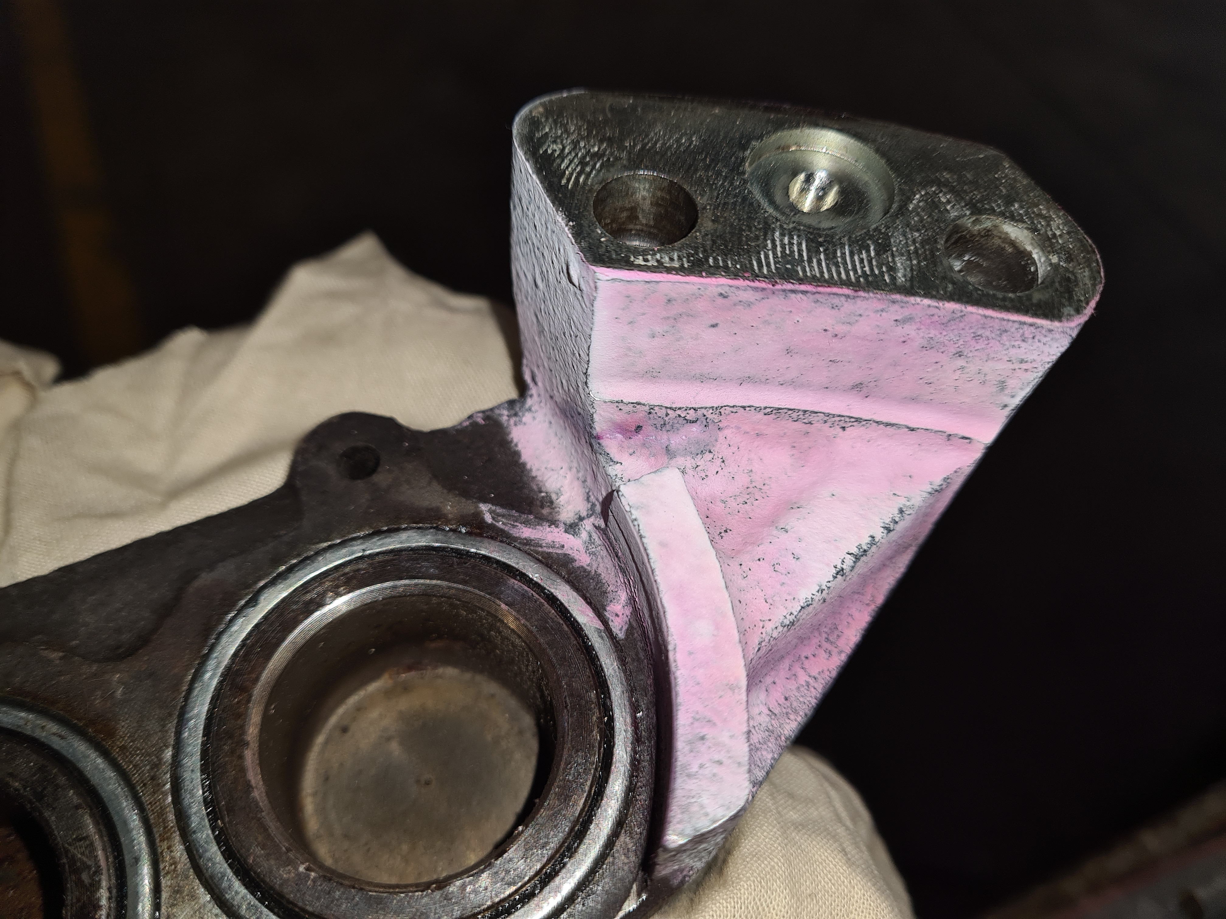

le démonter et faire un cordon de soudure sur la fissure?
Messages : 5053
ouai tout a fait... même de l'exterieur ça va le faire, y a que 110/120 bars de pression la dedans....
:thumbup:
Messages : 22746
ce doit être de la fonte non ? ça se soude pas trop... mais si on parle ici que de boucher une fuite... ça se tente... si c'est pas dans une zone structurelle...faudrait pas qu'il y ait un risque que ça lache et cause un accident par contre par ce qu'au delà des conséquences même de l'accident, laisser des traces visibles de rafistolage d'un étrier de frein... c'est très moyen en cas d'expertise quand même.
j'ai limé un peu des plaquettes de frein qui ne voulaient pas rentrer dans leur logement une fois, mais c'est du consommable et n'avait aucune incidence sur la sécurité, mais ça me gênait un peu de laisser des traces de bricolage sur un élément de sécurité majeur quand même.
Messages : 5053
De la fonte ? peut-être...
mais à l'inox ça ce soude bien... effectivement on va te juger pour avoir souder un truc mal fait, par contre personne ne dira rien a AP pour avoir mis des gens en danger avec leur étriers fait avec le cul par un sous traitant indien.... la, s'est normal qu'ils fasse de la merde... :mrgreen:
déjà que leur étrier AP sur les range s'est de la daube: les joints extérieur, au niveau des pistons s'est une purge, j'en ai même reçu des neuf qui fuyait
Messages : 3351
Message par Bruno Jordan »
J'essayerai même plutôt une brasure qui à l'avantage de pénétrer dans le fissure, par contre quelque soit le mode de soudage super bien nettoyer avec acétone et soufflette.

Bonjour à tous les amis,
Merci pour tous vos posts, cool,
Bien sur j'ai tenté de faire une réparation,
soudure tig acier , défaut de collage fuite,
soudure tig inox, pareil
soudure 309 l, pareil
Abandon, en fait c'est une fonte aciérée car elle est usinable, mais pas soudable au tig, il faudrait le faire au brox, brasure jaune, avec accompagnement de redescente en température mais c'est même pas sûr.
par contre je vais explorer le message de Greyer.

Messages : 3351
Oui en plus vraiment pas bien située.
