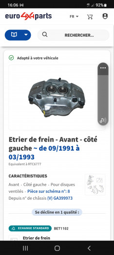

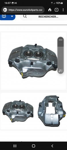

on dirais que s'est un étrier avant pour disque ventilé de range rover v8 3,9l de 91 a 95......par contre s'est du 41mm de piston sur le range....

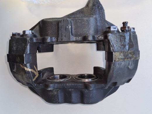

Re: BREMACH - EFFICACITE FREIN AR INSUFFISANTE
le démonter et faire un cordon de soudure sur la fissure?
ouai tout a fait... même de l'exterieur ça va le faire, y a que 110/120 bars de pression la dedans....
ce doit être de la fonte non ? ça se soude pas trop... mais si on parle ici que de boucher une fuite... ça se tente... si c'est pas dans une zone structurelle...faudrait pas qu'il y ait un risque que ça lache et cause un accident par contre par ce qu'au delà des conséquences même de l'accident, laisser des traces visibles de rafistolage d'un étrier de frein... c'est très moyen en cas d'expertise quand même.
J'essayerai même plutôt une brasure qui à l'avantage de pénétrer dans le fissure, par contre quelque soit le mode de soudage super bien nettoyer avec acétone et soufflette.

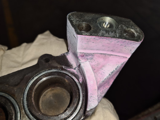

Bonjour à tous les amis,
Merci pour tous vos posts, cool,
Bien sur j'ai tenté de faire une réparation,
soudure tig acier , défaut de collage fuite,
soudure tig inox, pareil
soudure 309 l, pareil
Abandon, en fait c'est une fonte aciérée car elle est usinable, mais pas soudable au tig, il faudrait le faire au brox, brasure jaune, avec accompagnement de redescente en température mais c'est même pas sûr.
