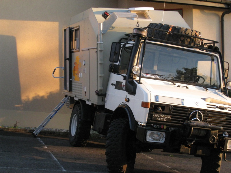

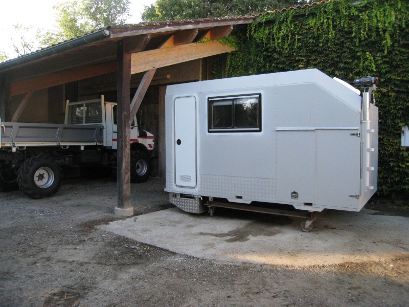

C'est moi ou sur la première photo de l'Unimog la cellule est "basculante" ? (sur la seconde photo, on voit qu'elle est "à sa place")
[/hors-sujet]

fab38 a écrit : 30 janv. 2022 14:41 l'unimog de mon pote :thumbup:
Merci Fab, oui j'ai repiqué la photo que tu avais posté sur mon topic de présentation :thumbup:

Denis Chassac a écrit : 30 janv. 2022 15:58
oui, c'est un camion tribenne :
il suffit enlever les goupilles sur les rotules et defaire le vérin pour déposer la benne avec un manitou et fixer la cellule sur les rotules et le verin en lieu et place de la benne :
du coup la cellule se met de niveau grâce au vérin et au choix du coté de basculement
la cellule ne descend pas pendant la nuit si il n'y a aucun fuite sur le circuit hydraulique, ce qui est le cas
donc la semaine c'est un camion de chantier, et le week-end c'est ballade

En plus ce type de vérin est monté avec des clapets parachutes.
"Ce clapet, monté à proximité du vérin hydraulique, provoque le blocage de celui-ci dès l'augmentation instantanée de débit résultant, par exemple, d'une rupture de tuyauterie en amont de la valve."
Donc mêmes si tout pette tu passes la nuit tranquille :lol:
