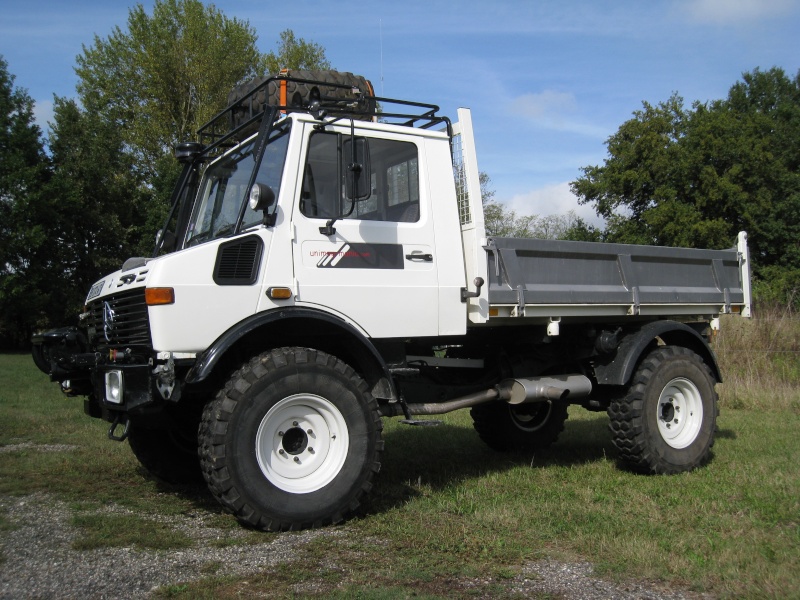

C'est moi ou sur la première photo de l'Unimog la cellule est "basculante" ? (sur la seconde photo, on voit qu'elle est "à sa place")
oui, c'est un camion tribenne :
il suffit enlever les goupilles sur les rotules et defaire le vérin pour déposer la benne avec un manitou et fixer la cellule sur les rotules et le verin en lieu et place de la benne :
du coup la cellule se met de niveau grâce au vérin et au choix du coté de basculement
la cellule ne descend pas pendant la nuit si il n'y a aucun fuite sur le circuit hydraulique, ce qui est le cas
donc la semaine c'est un camion de chantier, et le week-end c'est ballade
