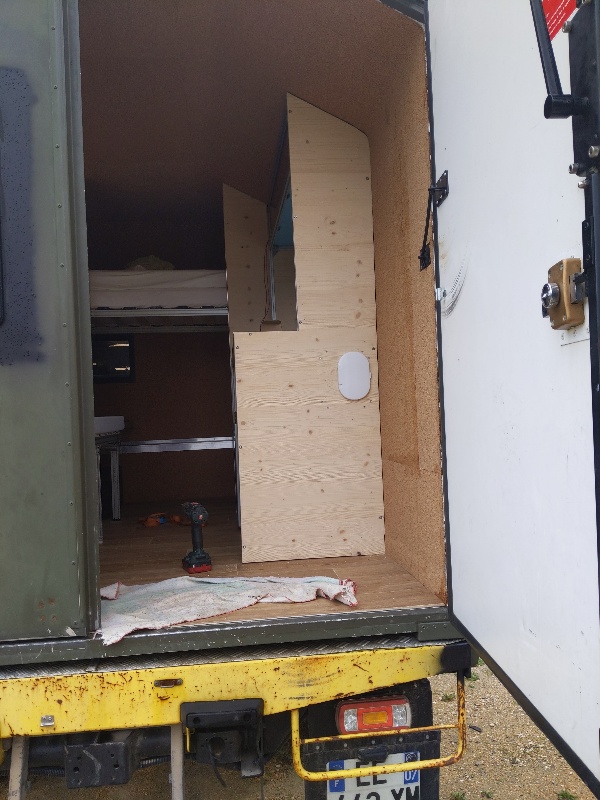

Je t'ai mis une photo pas terrible (la seule que j'ai sous la main) pur les angles.

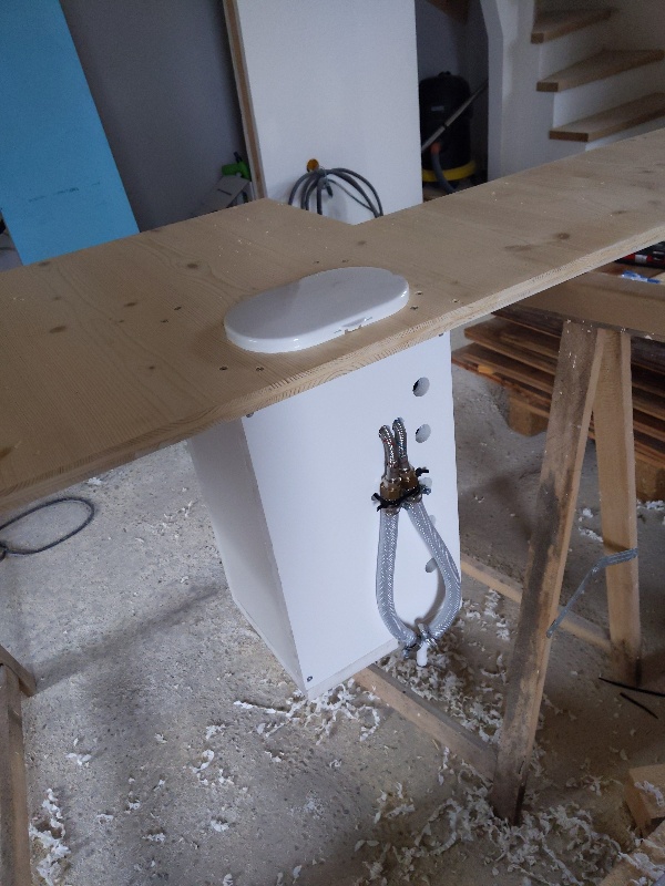

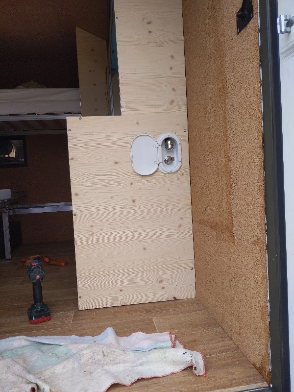

Bonjour a tous,

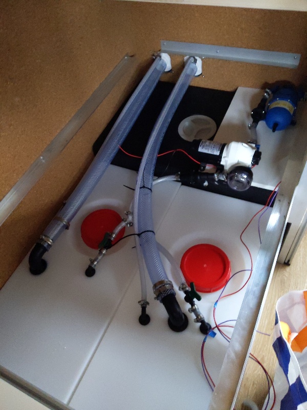

Quelques nouvelles, ça avance doucement, mais ça avance.
L'eau est quasiment finie.
Il ne me manque que l'évacuation de l'évier et la vidange du réservoir d'eau grise... Ci tout vas bien, ce weekend pose du panneau solaire de 320w + batterie lithium 100A. D'ici la fin de semaine la technique devrait avoir pris un coup...

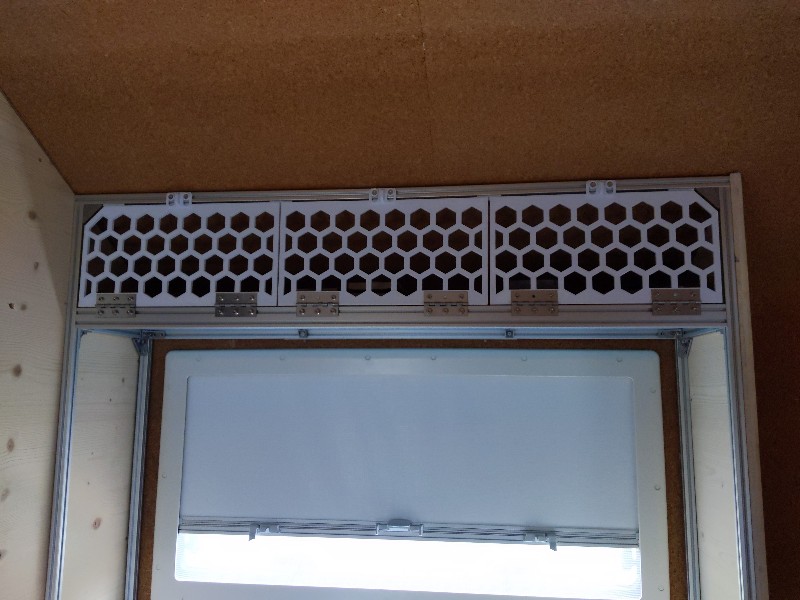

Les meubles avance aussi avec l'impression 3D des portes style nid d'abeille (200g la porte) et du système de verrouillage des portes. Sur le meuble au dessus de notre lit on a fermé des alvéoles (en laissant 1mm de matières dans le fond) pour faire un style moins ajouré et permettre la ventilation du placard, on verra quel rendue on préfère.
Je trouve que la première version fait trop grillage...
Bonne après midi à tous !

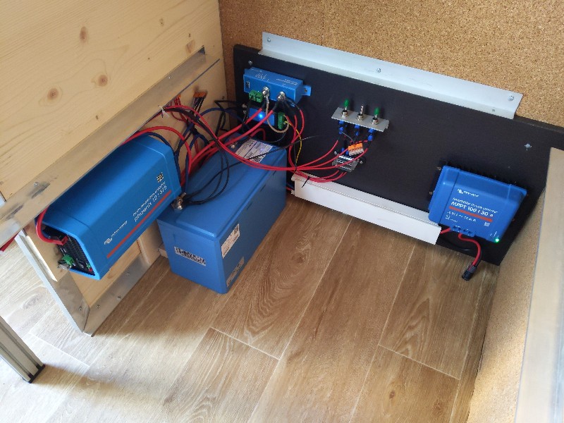

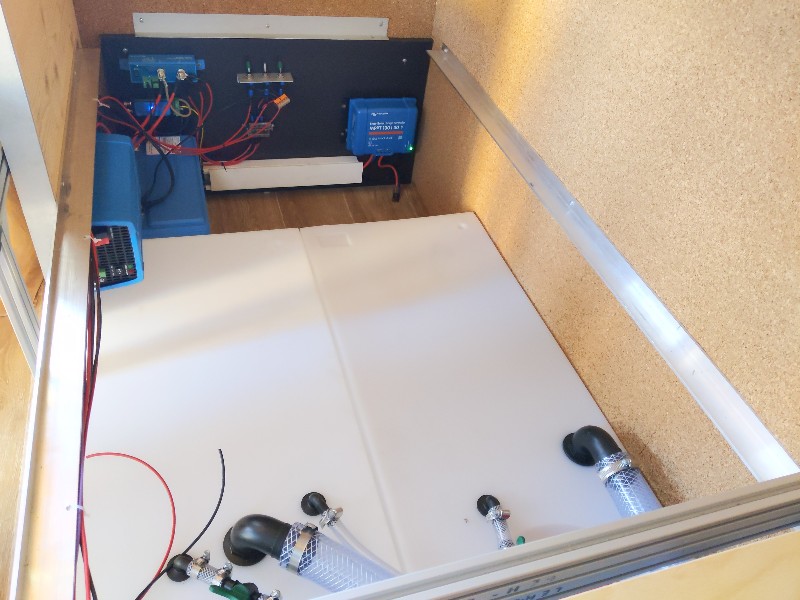

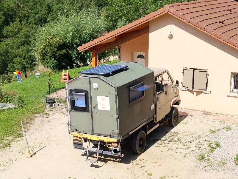

Ça avance toujours du côté du Shelter,
Le weekend dernier, la gestion de l'eau à été terminé, et l'installation de production de l'électricité aussi.
Pour toute la production, c'est un professionnel qui m'a conseillé et installer les éléments (on en à fait une bonne partie ensemble).
Il est spécialisé dans l'installation solaire de site isolé (île, habitat de montagne/forêt) et de systèmes embarqués pour véhicules (génératrice solaire, camion d'expédition, bus...).
On c'est rapproché pour le sujet et sans faire de mauvais jeux de mots le courant est super bien passé.
Le service et au top, il s'occupe de la pré étude pour dimensionner l'installation si on veut, de la commande des éléments, de la pose si on veut, on peut bosser avec lui pour apprendre, lui poser toute les question qu'on veut, il y répond avec grand plaisir.
C'était un super moment enrichissant ! Pour un poil plus que sur le net (et encore) on apprend plein de chose autour de saucisses qui grille, et je trouve ça top!!!
Son site: http://www.solrmax.com/
Ne pas hésitez à l'appeler !!
(Si ma promo dérange les modos, je comprends, je la retire)
Pour infos:
Panneau Solaire 325Wc Panasonic
Batterie Lithium ion 100Ah Victron
Régulateur solaire Mppt 100 Victron
Bms
Batterie Protect Victron
Convertisseur 12v-230v 375W Victron
Le cablage est bientôt fini pour alimenter les différents organes de la cellule...

Pas mal, heureusement qu'il fait beau cette semaine car en ce moment c'est pas ça dans le coin
La vie est un long fleuve tranquille.... Sauf que nous avons choisi de voyager en camion
Re: Aménagement Shelter J5 sur B110 4x4
Oui, heureusement que le soleil est revenue, ça permet de bien avancer!!Flo73 a écrit : 20 juil. 2021 19:49 Pas mal, heureusement qu'il fait beau cette semaine car en ce moment c'est pas ça dans le coin![]()
Tu as protégé le tiens de camion, je trouve que c'est une bonne chose, j'avais voulu le faire, mais on à pas mal de vent chez nous!!!
