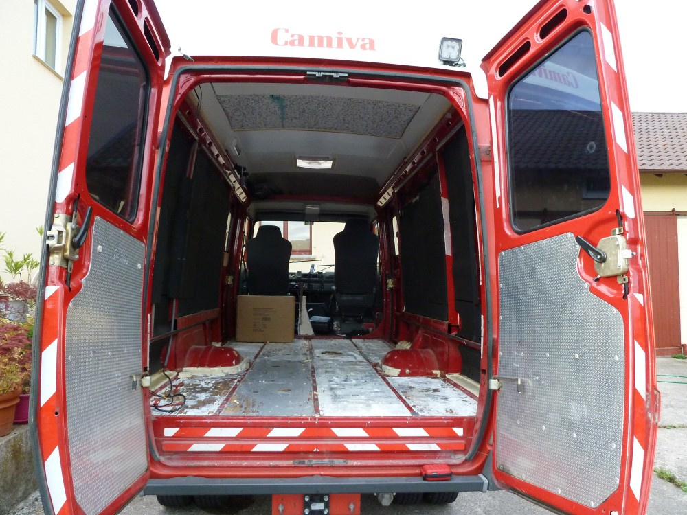

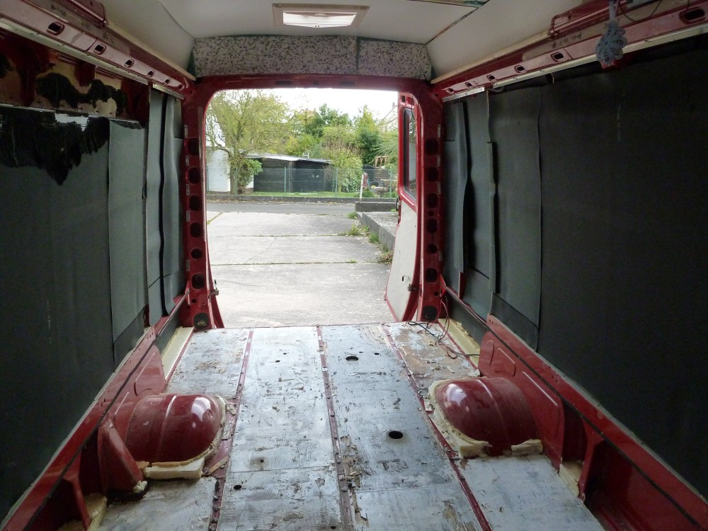

Beda a écrit : 19 févr. 2021 22:11 Le B était sur la balance : 3600 kg de poids à vide
y compris la roue E, environ 230l de diesel et environ 70l d'eau.
Complètement vide, il pesait presque exactement 3000 kg.
Exactement 50/50 entre l'essieu avant et arrière.
