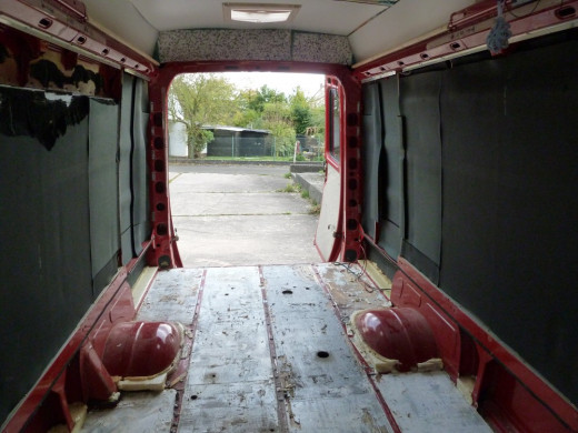

Beda a écrit : 19 févr. 2021 22:11 Le B était sur la balance : 3600 kg de poids à vide
y compris la roue E, environ 230l de diesel et environ 70l d'eau.
Complètement vide, il pesait presque exactement 3000 kg.
Exactement 50/50 entre l'essieu avant et arrière.

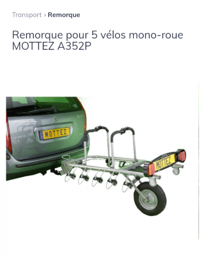

Si non passer la formation B96 (7h en plus du permis B) et attelé une remorque de micro bagagère au cul du camion. Avec un poids Total roulant inférieur ou égal à 4T250, c'est légal...
Encore une belle performance de nos administrations...
Il ne serait pas mignon avec ça derrière (40kg a vide)
