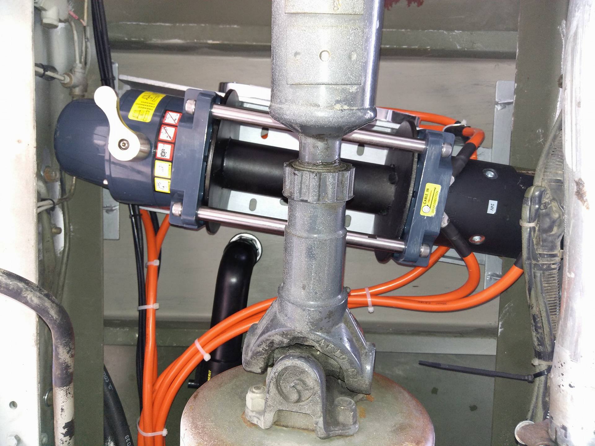

fab38 wrote: 18 Jan 2021 08:04 mon collègue a un treuil dans le châssis, fixé juste derrière la cabine
le câble passe ensuite dans 2 tubes de guidage :
l'un débouche à l'avant et l'autre à l'arrière
il y a une poulie à l'arrière pour mettre le câble dans l'alignement des 2 tubes
ensuite il peut utiliser le treuil soit en face avant, soit depuis l' arrière :
voici le principe :
Merci Fab... çà donne à réfléchir !!

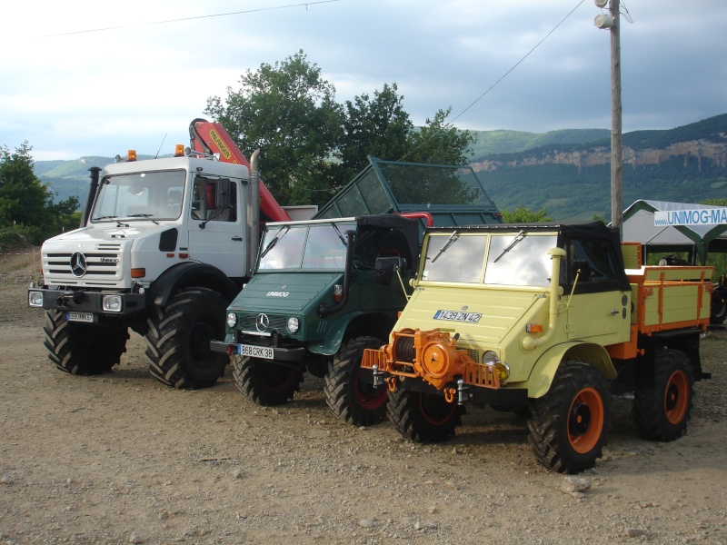

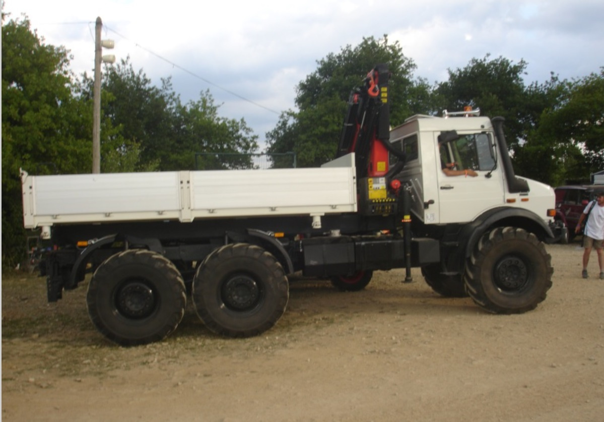

le treuil est ici sous la grue (piloté par la même télécommande que celle de la grue ou directement sur le treuil via les manettes) :
c'est pas un treuil chinois :lol: , vu la taille du bestiau :
mon unimog 411 vert fait miniature à coté :

Le montage du treuil de Bernard52 est sur le site "casa trotter". on voit bien la fabrication et le montage de celui-ci. c'est vraiment top.
Je pense que je partirai sur ce principe quand j'en serai là! (le camion arrive bientôt...)
voici le lien de l'article https://www.casa-trotter.com/phpBB3/vie ... 48#p137899
a bientôt...

hugo28 wrote: 18 Jan 2021 11:31 Bonjour,
a bientôt...
... hugo28, merci de me rafraichir la mémoire !
Bien cordialement, Bernard

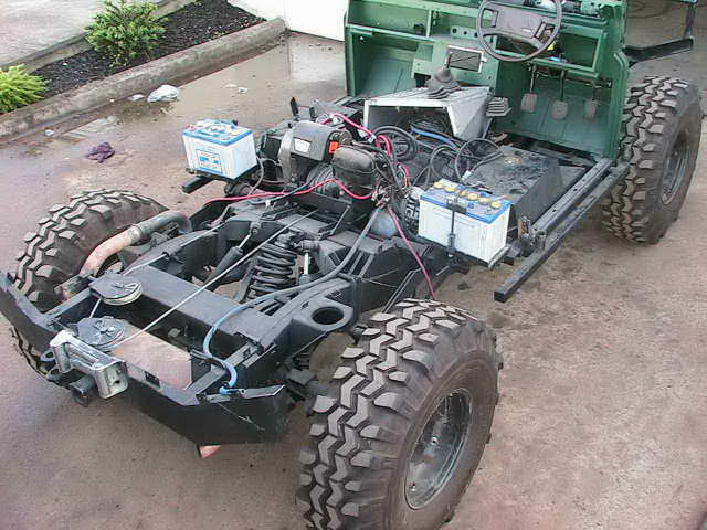

fab38 wrote: 18 Jan 2021 12:54 ... c'est vieux comme le monde...
...Bien entendu !
Je n'ai rien inventé (!), perso l'idée de cette réalisation m'était venu du "Foers vector winching system" qui sont montés sur les Ibex (base Land Rover) => détails sur Google...

JoAg wrote: 21 Jan 2021 15:55 ... mais comment le débrayé ? La commande n'est pas sur le dessus du treuil par levier ?
Sur mon installation, le treuil est "pendu" (à l'envers) je peux donc actionner la commande manuellement), MAIS, si je suis dans un bourbier, ce serait galère...
Pour ce treuil, il existe une commande de l'embrayage à air comprimé.
= Je dois l'installer... Qui a dit qu'on part en Tour du Monde avec un véhicule terminé ?!?

breizh-family wrote: 21 Jan 2021 16:56 ... si le câble se coince dans les guidages sous le châssis cela va pas être simple de le décoincer en plus du plantage
Un des GRANDS avantage de mon système est que vu la (grande) distance entre la poulie arrière de renvoi et le tambour du treuil, la corde synthétique, s'enroule d'une manière OPTIMALE sur le tambour du treuil: elle fait la première épaisseur à spire jointive sur le tambour, va jusqu'au bout du tambour et commence ensuite l'épaisseur suivante PARFAITEMENT et ainsi de suite !!!

JoAg wrote: 22 Jan 2021 07:34 ... Est ce que l'angle que tu as donné à ton treuil et due au hasard (pas perpendiculaire à l'axe du camion) ou l'as tu déterminé ?
C'est peut-être pour ça que ton câble s'enroule si bien!!!!
Hello... Comme mentionné dans mon descriptif (sur Casa Trotteur)
Vous remarquez qu'une des poulies est "en biais" pour rester perpendiculaire au treuil qui est aussi "en biais"
=> J'ai calculé l'angle du treuil (par rapport au châssis) pour que le milieu du tambour soit perpendiculaire à la corde plasma qui revient de la poulie arrière.
Et du coup, ma corde plasma s'enroule parfaitement, TOUTE SEULE !

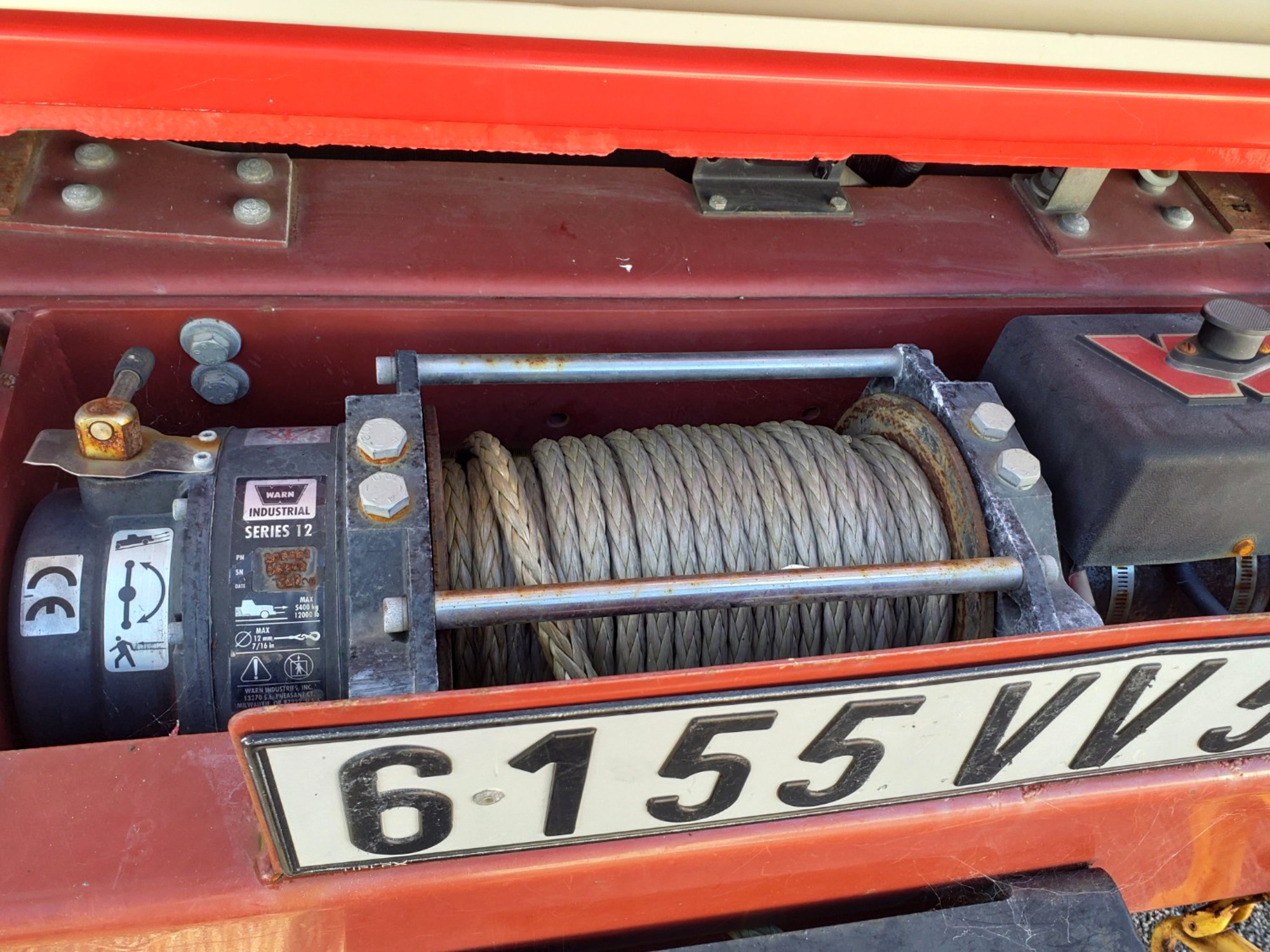

Pour infi Xavier, j'ai vu CCF2000 M210 12T avec montage d'origine (enfin SIDES ou CAMIVA je ne sais plus) de treuils élec WARN en 12000lbs soit 5T4, le même que sur mon TOY...
Je suis même étonné qu'ils aient fait ce choix (12000lbs). Alors que tu montes un 20000 lbs c'est plutôt rassurant.
