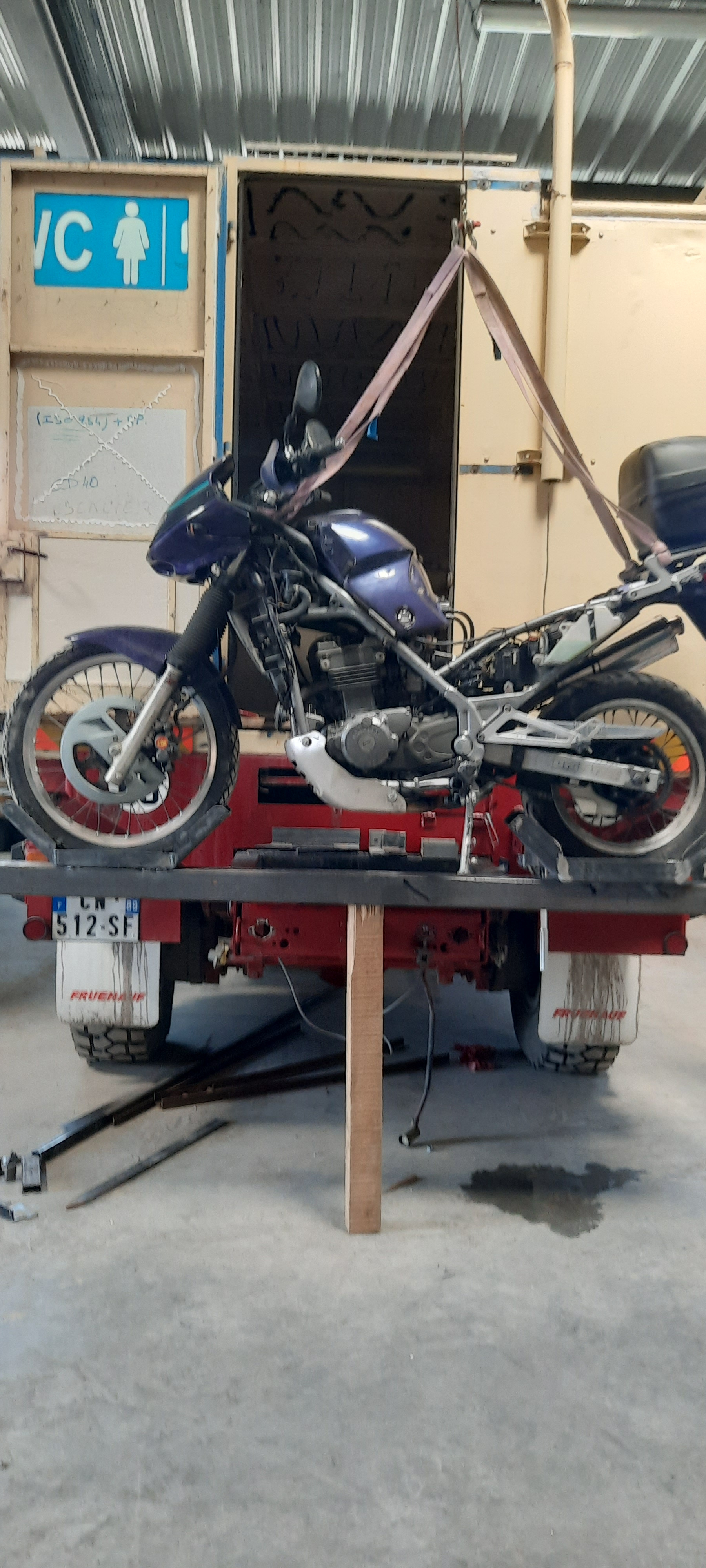

des nouvelles de l avancé des travaux pour le porte moto

félicitations c est pas mal et solide
tu fixe comme la moto par la suite ?

merci oui ca ne devrais pas bouger surtout que je n ai pas fini et pour la fixation de la moto que pense mettre des anneaux et sanglé.

beau travail c'est du costaud, ton système de fixation sur le faux châssis est à glissières ? Tu peux montrer une photo ou deux merci .

Joli travail. Par contre comment "le jouez-vous" avec la DREAL ? Réception sans le porte-moto et installation ultérieure c'est bien cela ?

bonsoir non bernard ce n est pas a glissiere c est boulonné sur la 2 plaque de remorquage cela aurais put se faire sur le faux châssis a glissiere mais pour moi c etait trop haut je ne pouvait plus mettre mes roues.
loik79 ca serra demonté pour le passage a la DREAL.
pour les photos pas pour l instant je n ai pas avancé ce weekend.
