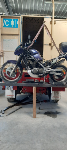

des nouvelles de l avancé des travaux pour le porte moto

félicitations c est pas mal et solide
tu fixe comme la moto par la suite ?

merci oui ca ne devrais pas bouger surtout que je n ai pas fini et pour la fixation de la moto que pense mettre des anneaux et sanglé.

Bonjour , :thumbup: beau travail c'est du costaud, ton système de fixation sur le faux châssis est à glissières ? Tu peux montrer une photo ou deux merci .

Joli travail. Par contre comment "le jouez-vous" avec la DREAL ? Réception sans le porte-moto et installation ultérieure c'est bien cela ?

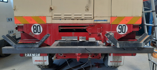

bonsoir non bernard ce n est pas a glissiere c est boulonné sur la 2 plaque de remorquage cela aurais put se faire sur le faux châssis a glissiere mais pour moi c etait trop haut je ne pouvait plus mettre mes roues.
loik79 ca serra demonté pour le passage a la DREAL.
pour les photos pas pour l instant je n ai pas avancé ce weekend.

Quel est le risque d'installer cet aménagement POST passage à la DREAL ? Car non homologué ?
Juste "une histoire d'assurance" si accident ?
En tout cas, bien pensé le coup de la glissière sous le châssis. :thumbup:

Fenrir78 a écrit : 07 avr. 2021 09:49 Hello,
Le risque c'est que tu modifies le porte à faux en quelques sortes .......... niveau assurance ?????

ca fait parler tout ca , c est pas une modif de châssis ou de caisse. pour le travail c est fréquent que j ai un port a faut supplémentaire de 1.5 a 2 mètres je loue des bungalows et j ai aussi transporté de la ferraille 15 mètres avec un porte fer 3 mètres a l arrière et 1 mètre devant parfaitement l égale.
c est un chargement. ca n empêche pas je compte me renseigner pour être plus sur.

en fait c'est plutôt logique :
- soit tu es sûr que c'est réglementaire alors tu le laisse pour le passage à la Dreal
- soit tu le démonte avant, et ça montre que tu as déjà moins de certitude
la réalité c'est qu'il y a 2 interprétations :
- soit tu fait un porte-vélos ou moto (en structure un peu légère) et installé très en hauteur et ça ne gène pas vraiment
- soit tu l'installes comme ici, une structure en acier (qui ne va pas plier !) à la hauteur d'un parebrise de voiture ou d'un casque de moto et là ça fait peur :roll:
