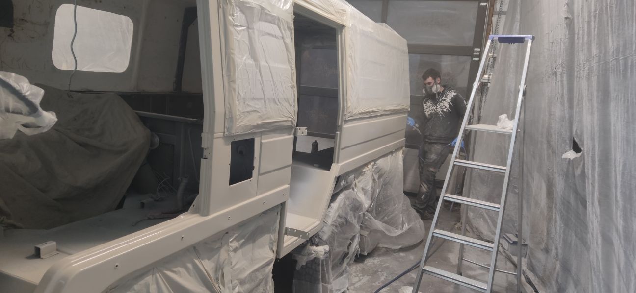

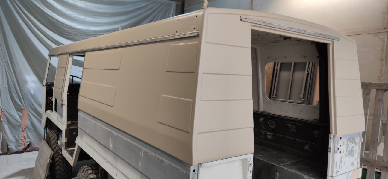

Le mien aussi est en peinture
Pour les tassots de bois sur les côtés on trouve dans le commerce (ou scierie) une dimension approchante (*) en sapin (donc à peindre ou vernir) ou en bois exotique (à passer à l'huile de lin uniquement)
(*) le mieux est de le prendre brut et le travailler sois même pour un rendu plus "propre"

Re: Pinzgauer 712M
Je pense que le sapin est trop tendre,il faut privilegier les bois durs,et mieux encore s'ils sont imputrescibles,genre Ipé,que l'on trouve facilement chez des fournisseurs de lames de planchers terrasses exterieures.
Mes bois sont en frene de belle qualité, d'origine,je les ais ponçés,saturés de résine de blocage,et vernis polyurethane bi-composant 4 couches...
Il ne faut pas oublier que ce sont des pièces qui subissent divers frottements,branches et autres,quand on est souvent en foret,et qu il convient de bien les protéger.
Aussi,il est bon de les coller,et de les jointoyer au mastic polyurethane,sur la carrosserie,afin que l'eau ne se glisse pas entre les 2,et,a la longue,amène de la corrosion .
