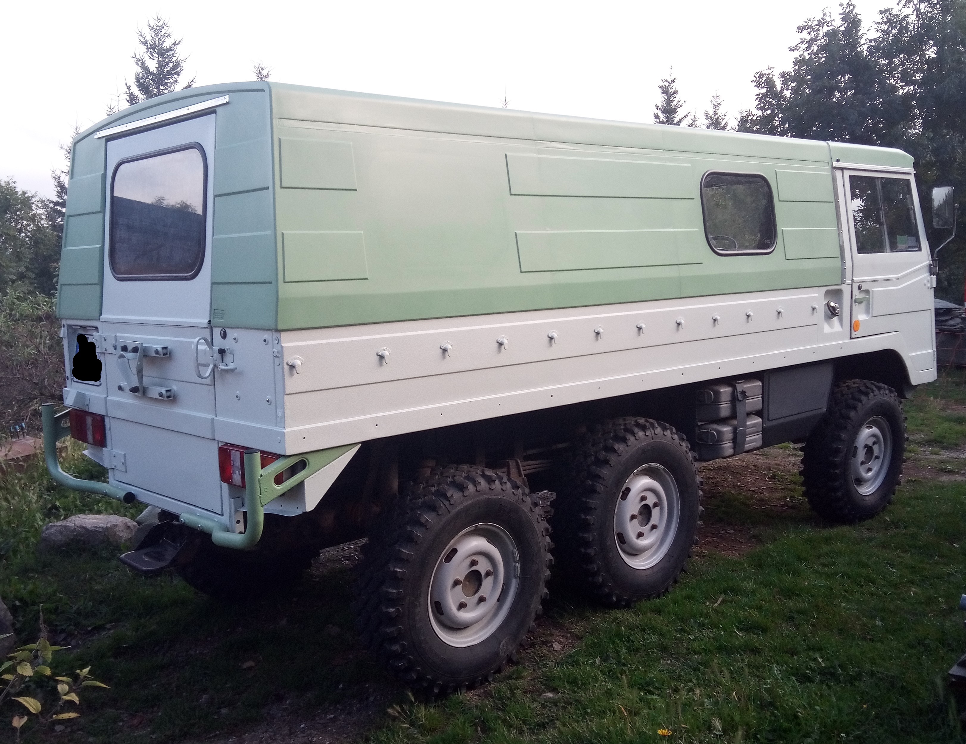

Re: Pinzgauer 712M
une tit photo avant le changement de pneus.reste tout de même quelques bricoles, il faut que je trouve des bavettes et les bois des cotés ou peu être fabriquer quelque chose en métal je sais pas trop . et éventuellement trouver et monter un réservoir auxiliaire .
bonne soirée
bonne soirée
franky
- Recordman
- Messages : 281
- Enregistré le : 07 mars 2020 14:38
Re: Pinzgauer 712M
hello,
Il est très beau,bravo !,par contre,quelle utilité d avoir laissé les crochets de baches lateraux ?

river07
- Aventurier
- Messages : 55
- Enregistré le : 03 oct. 2021 10:38
Re: Pinzgauer 712M
bonsoir, c'est pour éviter de boucher les trous
non c'est pour une éventuel remise à l'origine au cas où
franky
- Recordman
- Messages : 281
Re: Pinzgauer 712M
...ok...ça peut faire accroches pour filet de camouflage..........aussi...

Nicki & Chris
- Sentinelle
- Messages : 123
- Enregistré le : 24 août 2020 18:18
Re: Pinzgauer 712M
Le mien aussi est en peinture
Pour les tassots de bois sur les côtés on trouve dans le commerce (ou scierie) une dimension approchante (*) en sapin (donc à peindre ou vernir) ou en bois exotique (à passer à l'huile de lin uniquement)
(*) le mieux est de le prendre brut et le travailler sois même pour un rendu plus "propre"

franky
- Recordman
- Messages : 281
Re: Pinzgauer 712M
Je pense que le sapin est trop tendre,il faut privilegier les bois durs,et mieux encore s'ils sont imputrescibles,genre Ipé,que l'on trouve facilement chez des fournisseurs de lames de planchers terrasses exterieures.
Mes bois sont en frene de belle qualité, d'origine,je les ais ponçés,saturés de résine de blocage,et vernis polyurethane bi-composant 4 couches...
Il ne faut pas oublier que ce sont des pièces qui subissent divers frottements,branches et autres,quand on est souvent en foret,et qu il convient de bien les protéger.
Aussi,il est bon de les coller,et de les jointoyer au mastic polyurethane,sur la carrosserie,afin que l'eau ne se glisse pas entre les 2,et,a la longue,amène de la corrosion .

river07
- Aventurier
- Messages : 55
Re: Pinzgauer 712M
bonjour
vraiment au top la peinture
nous nous avons fait plus simple avec de la peinture (raptor) pour cacher les petits défauts c'est plus simple
sinon merci pour les tuyaux concernant les bois
je n'y avais pas pensé
Nicki & Chris
- Sentinelle
- Messages : 123
Re: Pinzgauer 712M
Pour le bois j'ai un faible pour l'Iroko ou le Teck, une fois huilé la couleur est magnifique, certains les peignent, mai je trouve cela dommage.
En plus le teck ça fait pont de bateau vintage
