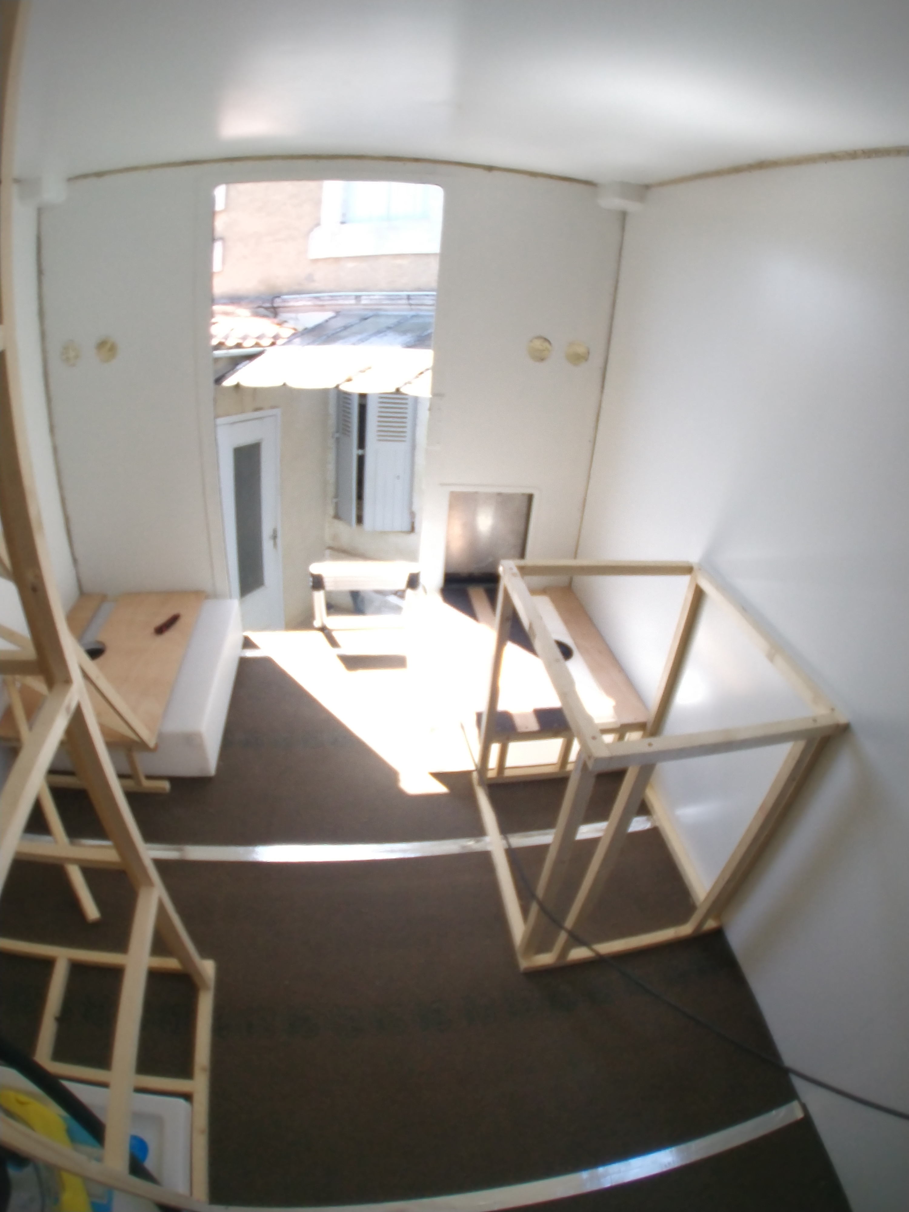

Tout ça pour dire que la porte va rester là où elle est prévue.
Ce que je n'ai pas précisé car ce n'est pas sur le plan, c'est que la porte se trouve à l'emplacement d'une actuelle fenêtre qui n'est plus en très bon état.
La porte qui se trouve actuellement côté coin salon sera condamnée et fera certainement office de passage cabine à l'avenir.

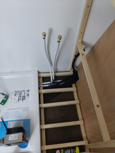

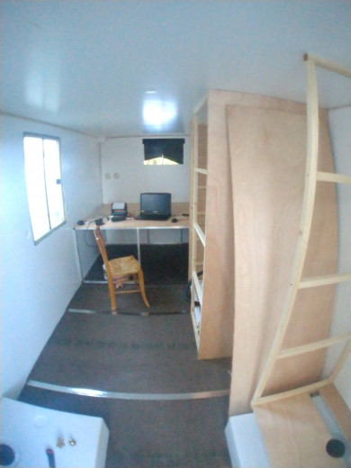

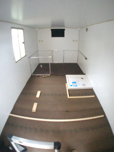

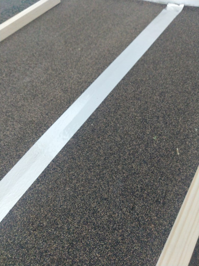

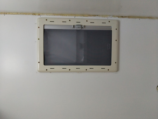

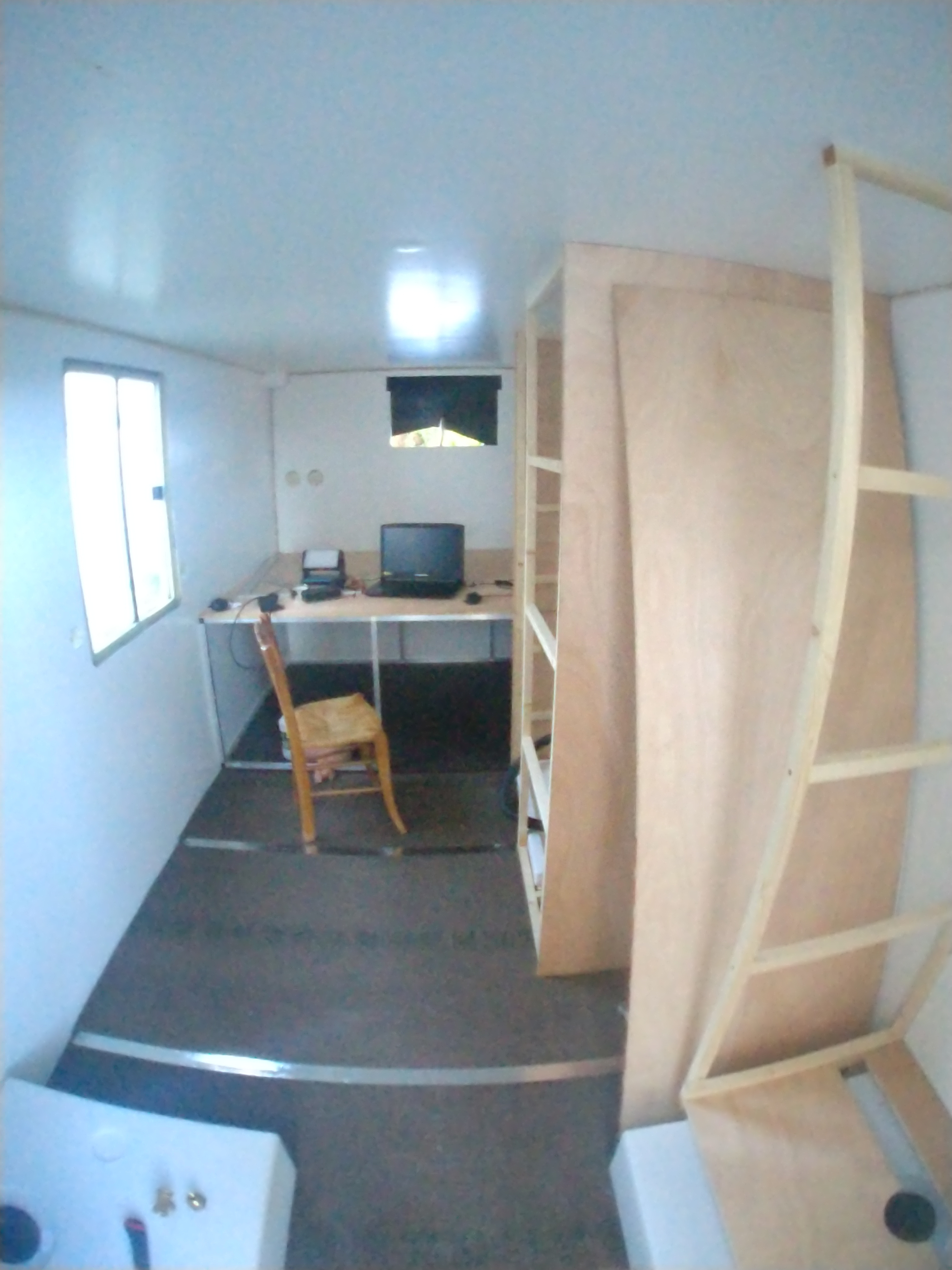

Ca fait un moment que je n'ai pas posté de news depuis que j'ai récupéré le camion
Priorité à l'intérieur pour des raisons pratiques, j'ai mis les bouchées double en juillet.
Après avoir arraché toutes les structures internes gênantes, j'ai posé un revêtement liège/caoutchouc recyclé très efficace.
Autant le liège est fragile, mais là
Ensuite ça a été le début de la construction de la structure des meubles. Les pénuries de fenêtres, lanterneaux et compagnie ont fait leur apparition bloquant une bonne partie du chantier.
Etant donné que l'ancienne fenêtre latérale sera transformée en porte et que le shelter fera un 180 sur lui même pour disposer là future porte du côté passager et bien on prend son mal en patiente, ou alors on paye plus chère
Bilan des courses, la salle d'eau est presque étanchéifiée, manque le montage des meubles dans la chambre avec quelques coups de peinture à droite et à gauche. L'eau est tirée mais pas l'élec.
Enfin, j'ai fait subir un stress-test au porteur
2000 kms en 2/3 semaines, il ronronne plutôt bien.
J'ai bien suivi tous vos postes depuis quelques mois et je reviendrai vers vous pour certaines choses
Place aux photos.

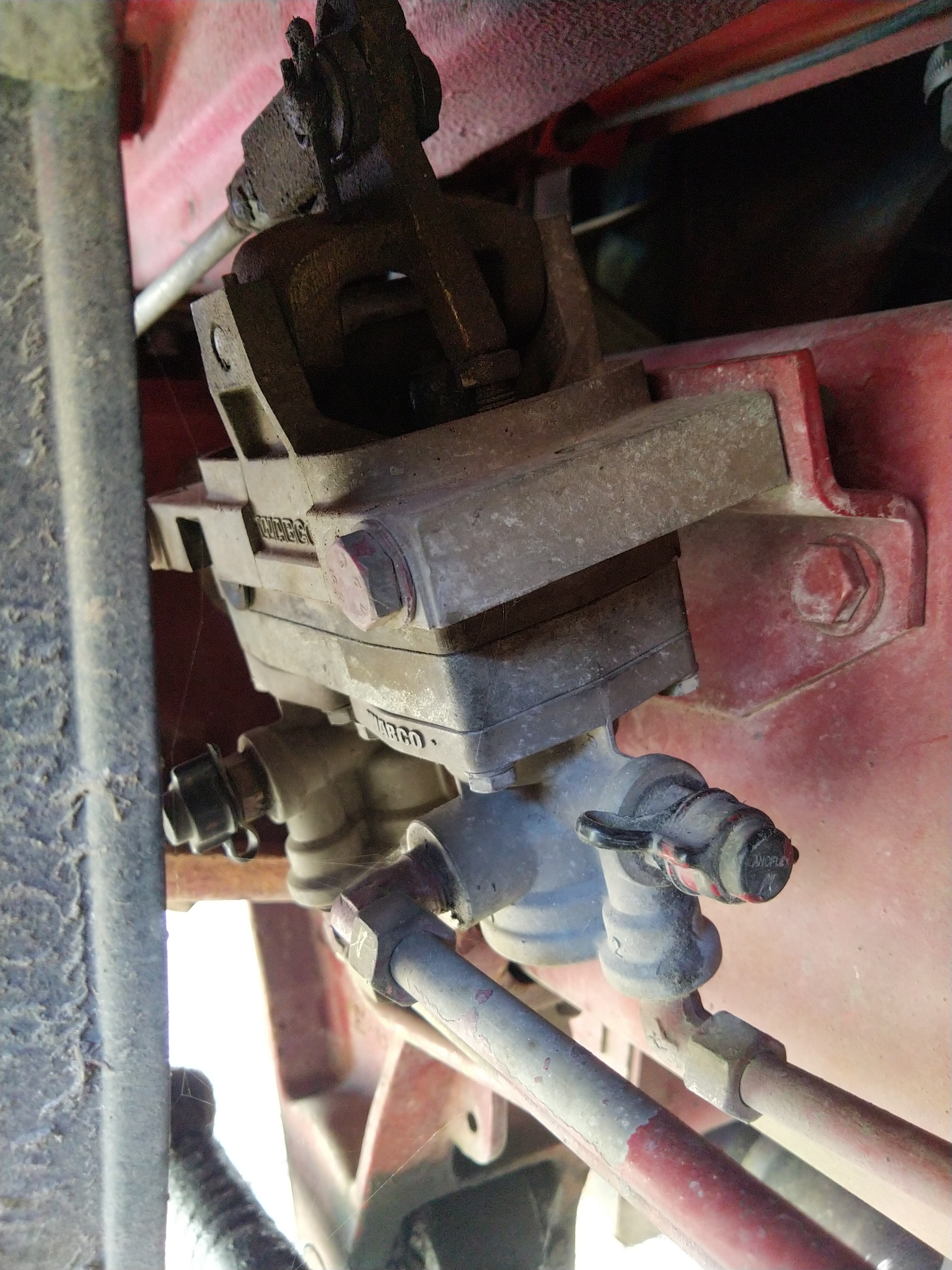

Depuis un petit moment j'ai une perte d'air qui fait qu'au bout d'une demi-heure, je n'ai plus beaucoup d'air dans mes bouteilles, en tout cas pas de quoi desserrer le frein de parc.
J'ai repéré la fuite au niveau de ce boitier qui se trouve au dessus de la roue avant gauche côté conducteur :
Un mécano PL m'a dit que ces pièces pouvaient être reconditionnée à neuf.
On est bien d'accord que c'est la valve de commande de frein ?
Mes recherches ne donnent rien pour trouver une pièce similaire, vous avez des infos là dessus ?
