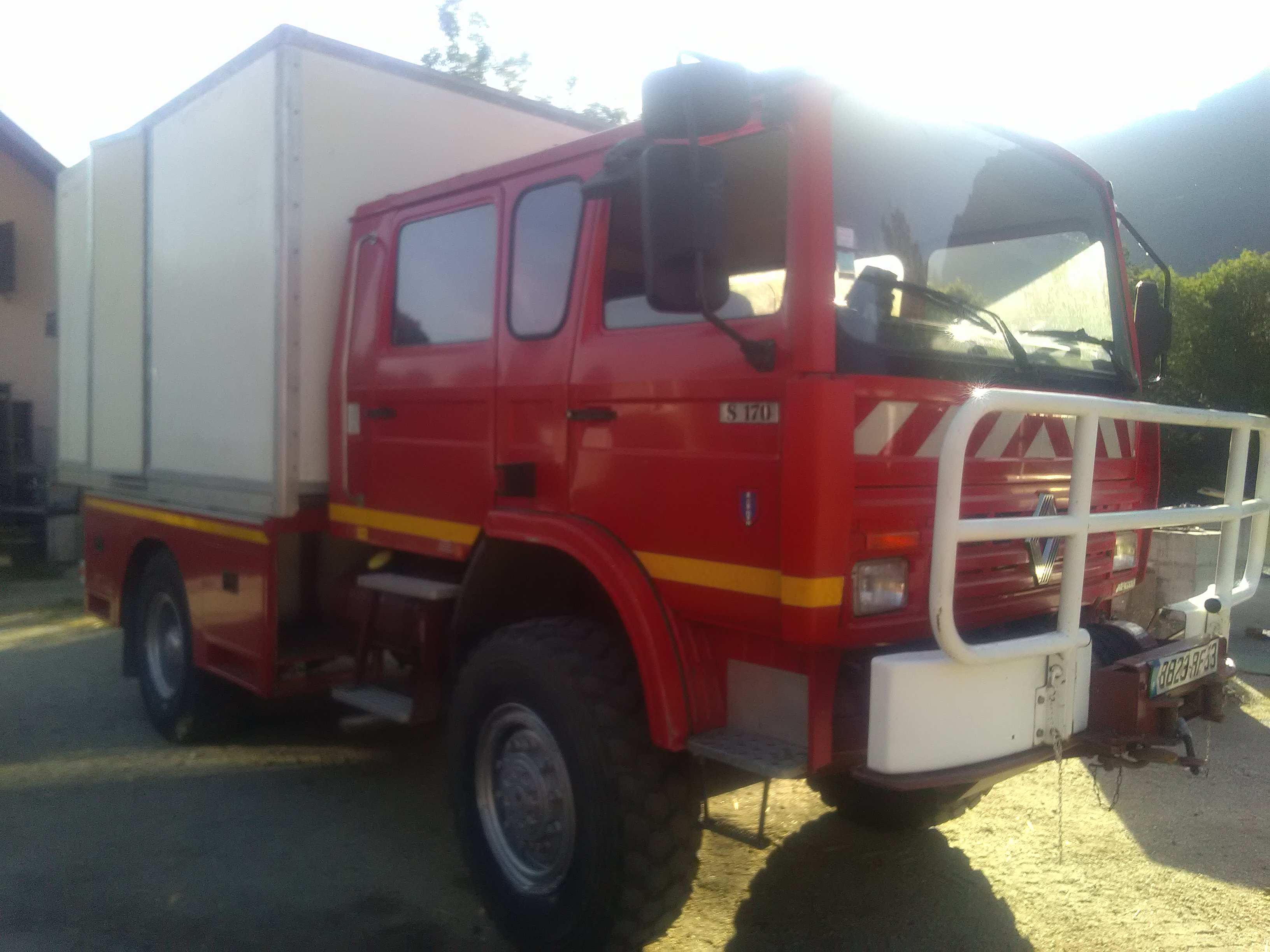

ça lui change bien la gueule avec les grosses roues :thumbup:
tu as mis des 365/85R20 ?
cette autre dimension était sur ton barré rouge, à la place des roues jumelées ?

Oui, je ne comprends pas comment tu as pu garder les même jantes. Elles sont dans une autre position? Ce sont juste les pneus qui sont plus larges?

Oui Fabien , les roues jumelés sont une option en 10 R 22.5 Ou 1300 R 20 F 164 Le choix sur le barré rouge.

Bonobo a écrit : 02 juil. 2020 21:23 Oui, je ne comprends pas comment tu as pu garder les même jantes. Elles sont dans une autre position? Ce sont juste les pneus qui sont plus larges?
Je n'ai pas gardé les mêmes jantes j'en ai racheté des occases pour monter des 365/85R20 .

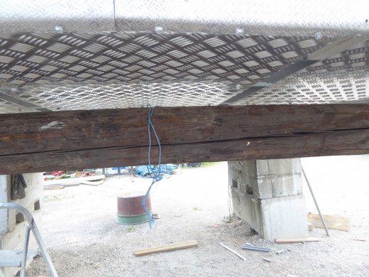

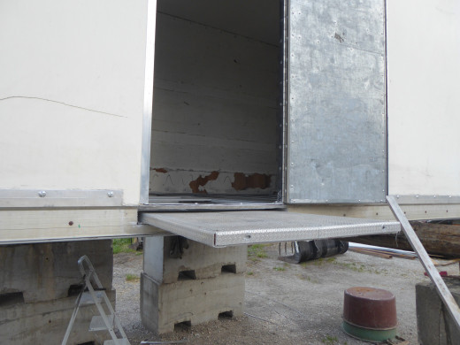

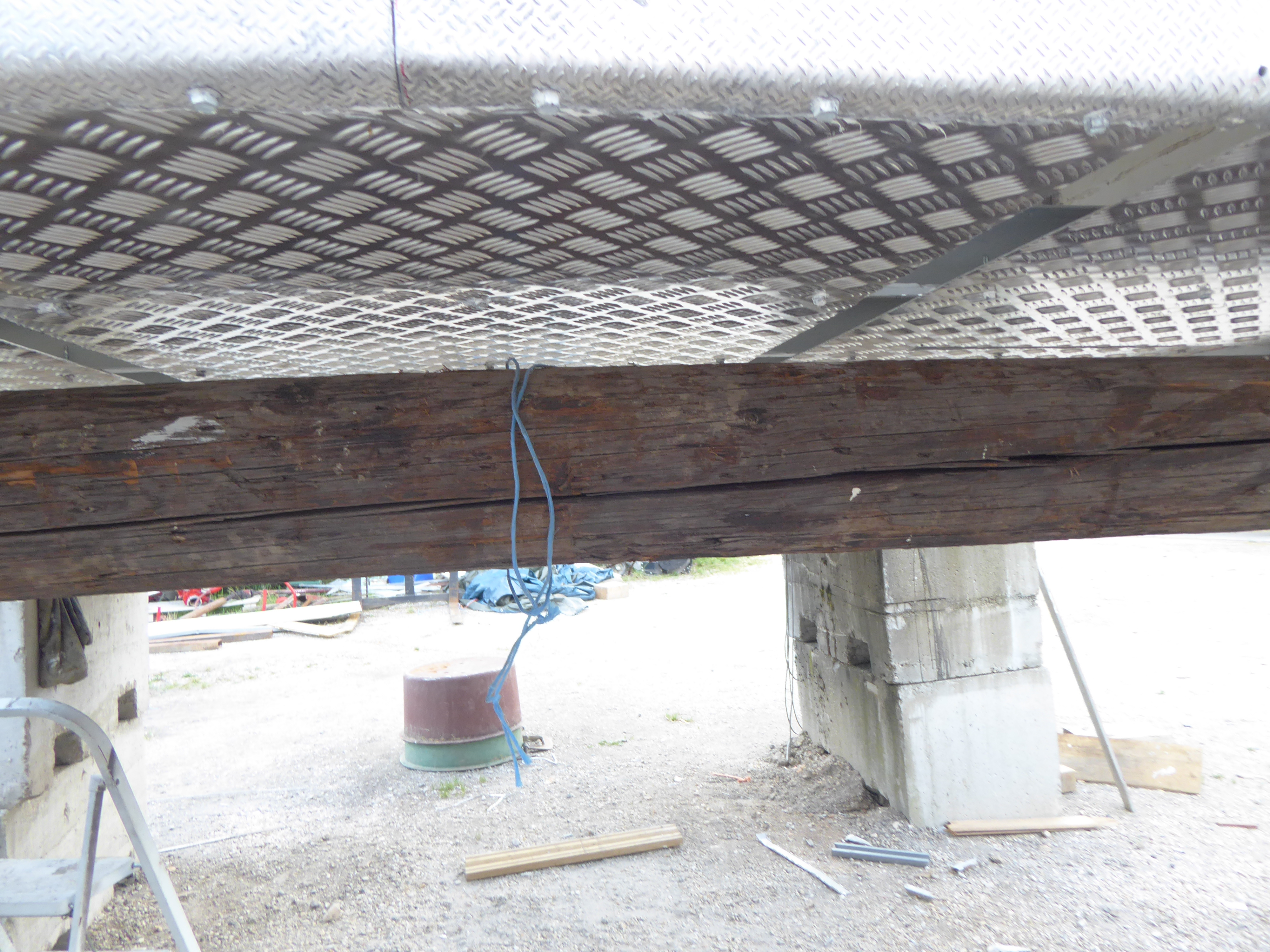

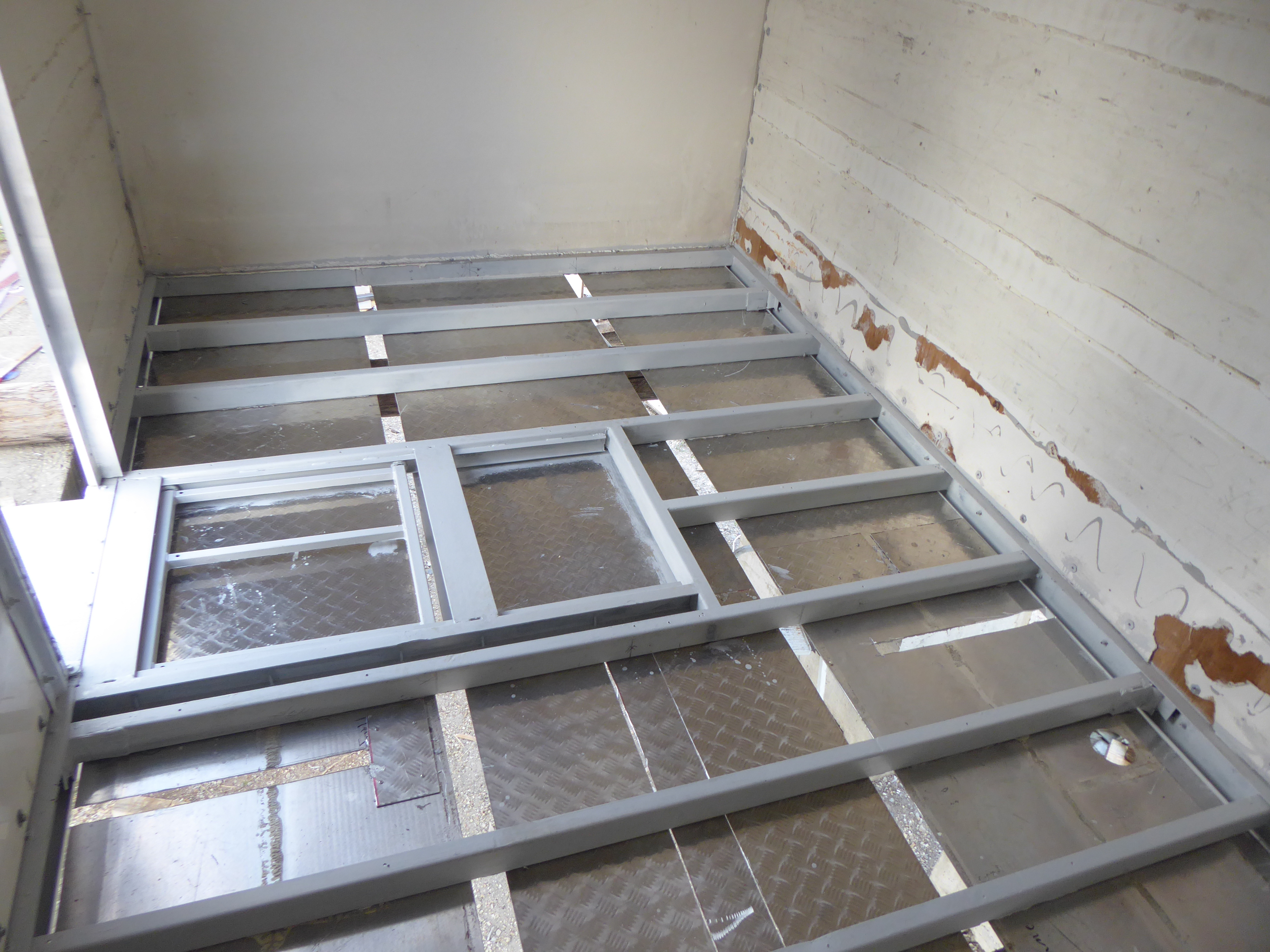

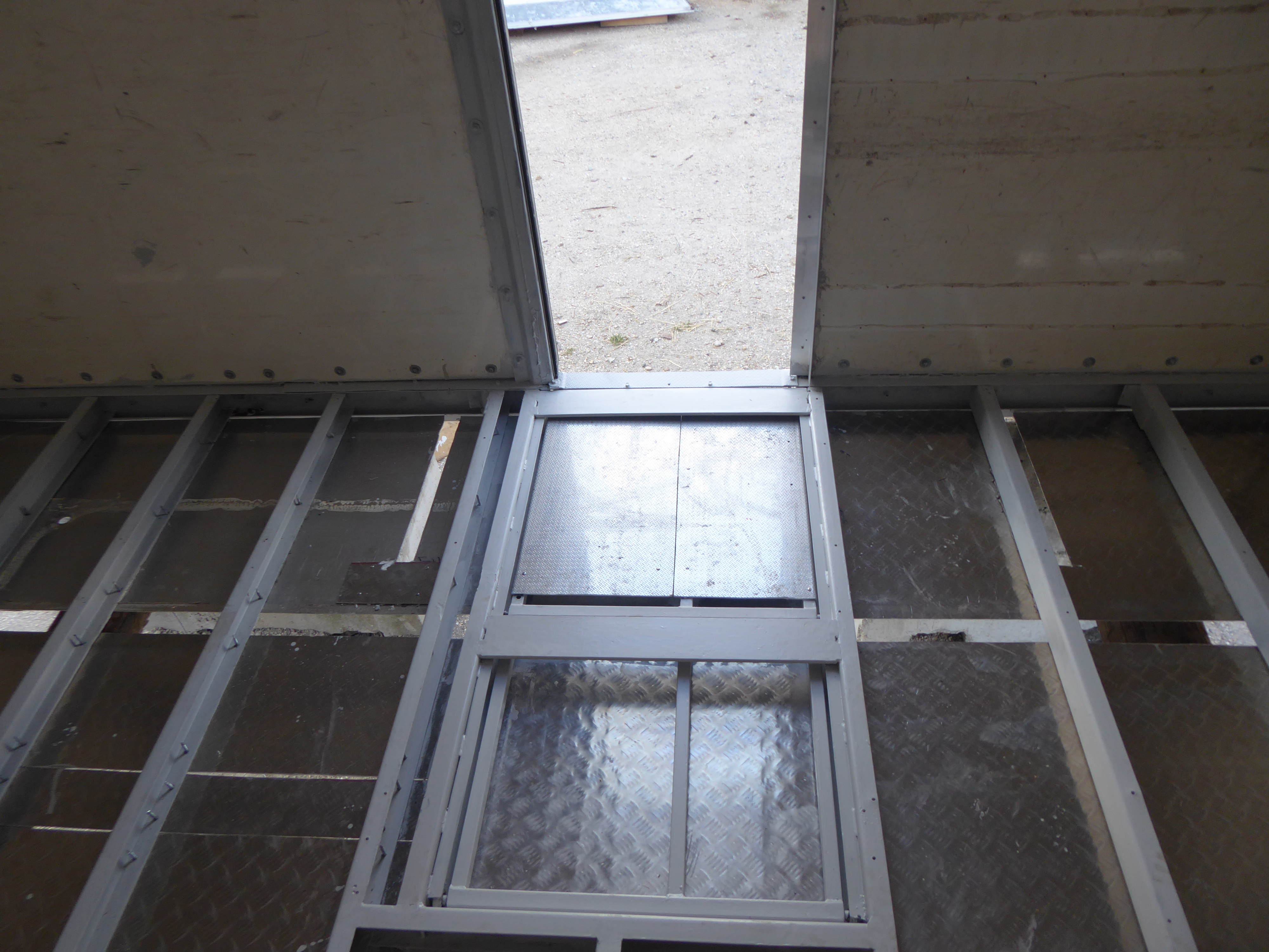

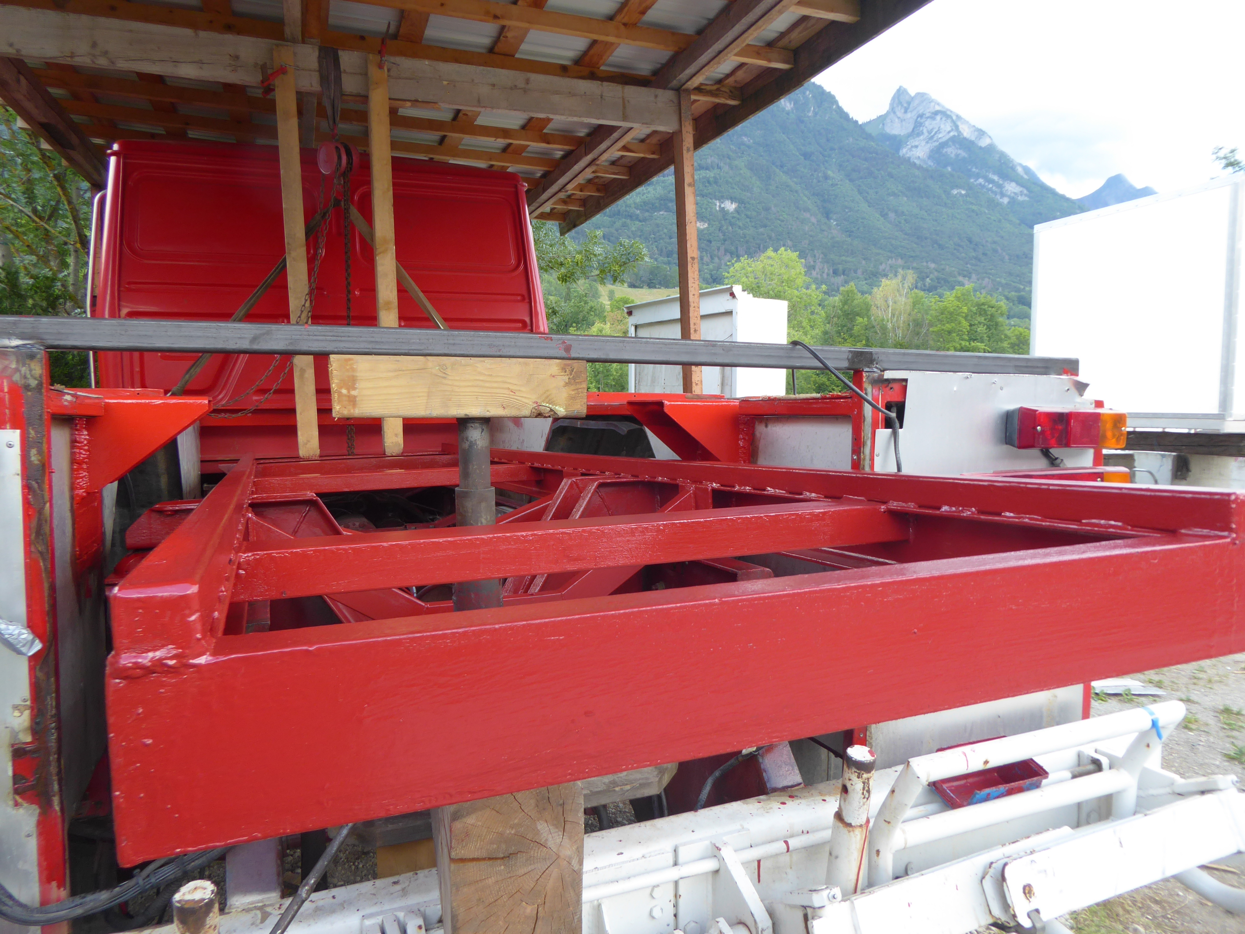

Bonjour à tous, la continuité des travaux ,avec de la récupération sur la cellule pompier et sur l'ancienne caisse polyfond pour faire la plate forme , cadre roulettes, rails; etc ..et des plaques alu pour faire le fond du châssis .Toutes les traverses ont été repeintes avec de l'antirouille . Voilou
Peinture du faux châssis
Dessous les traverses de la caisse
Confection de la plate forme pour recevoir l'escalier
Intérieur de la caisse et plate forme ouverte
plate forme fermée
plate forme fermée

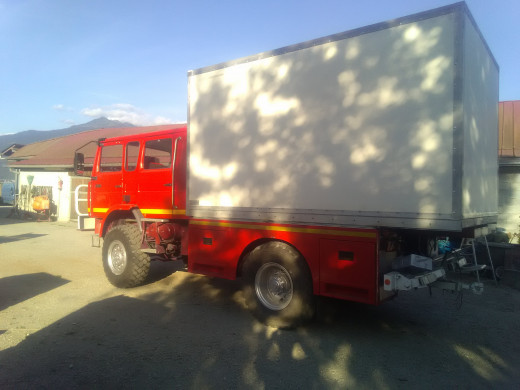

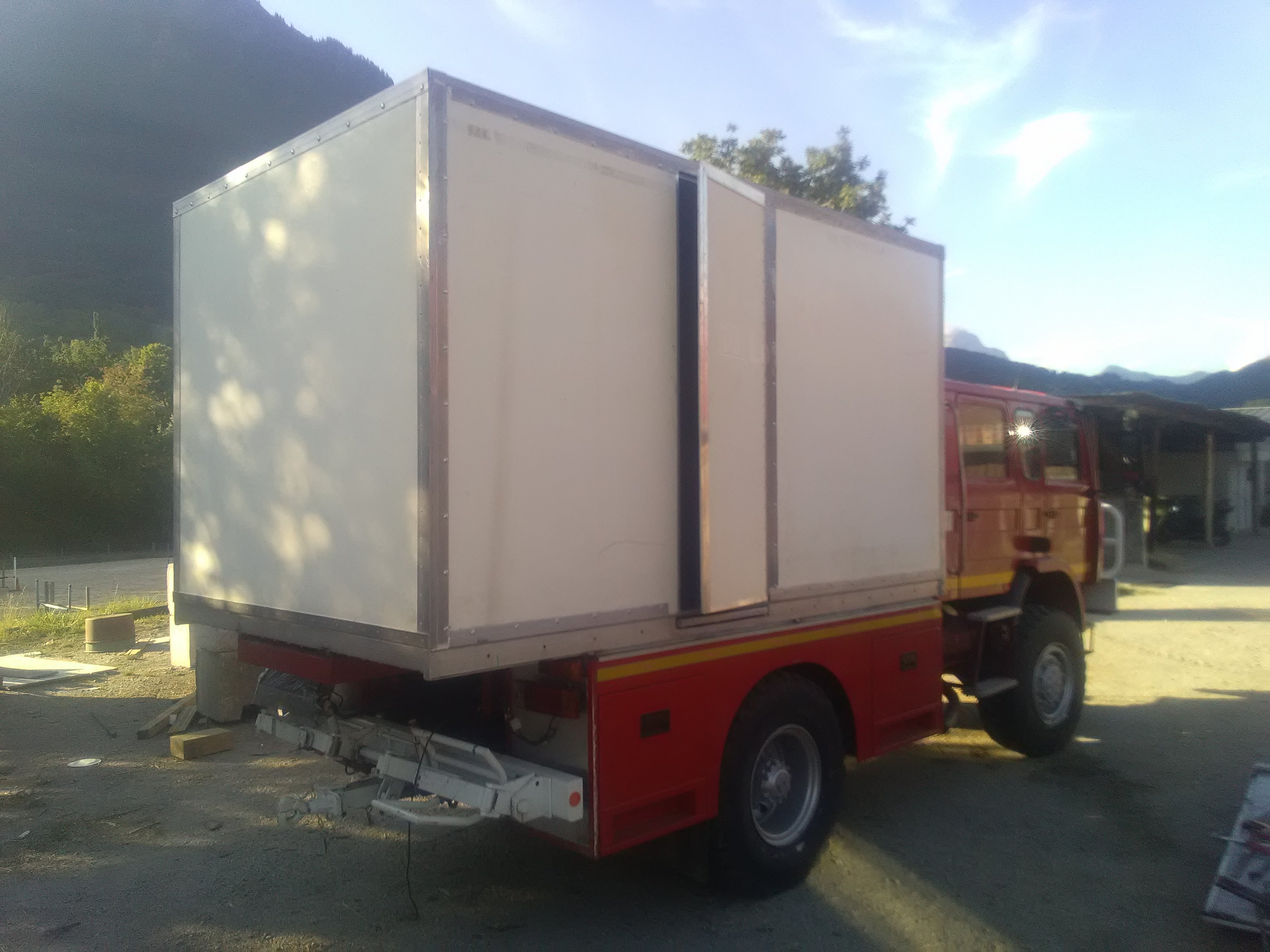

La suite.....Pose de la caisse sur le porteur au millimètre près les caissons 2m40 de large la caisse 2m35 donc 2cm5 de chaque cotés nikel , pile poils, les mesures étaient bonnes et tous plaques sur le faux châssis , soudures pour arrimer le tout et voila une partie du gros oeuvre de fait . Pour une hauteur total de 3m56 à l'arriere et 3m54 à l'avant de la caisse :o .J'ai reçu la carte grise à mon nom et passé la visite médicale pour les permis avec succès .tous les deux ans pour moi, privilège de l'age ,plus de 60 ans :D

Salut Bernard
bravo pour l'ensemble de ton œuvre :thumbup:
ça fait une cellule toute mignogne
où as tu prévu de loger la (ou les) roue de secours :roll:
courage pour la suite :drinkingcheers:
PS : je croyais qu'un artisan attendait la retraite pour se reposer, toi c'est pas le cas :D

fab38 a écrit : 05 juil. 2020 16:45 Salut Bernard
Salut Fabien Merci pour les encouragements Je vais faire des coffres avec angle de fuites .mais j'ai un attelage et un verrin dont je voulais me servir pour la barre anti encastrement amovible et éventuellement monter les deux roues de secours .je vais dépasser la cote, il me faut trouver une solution . Je le savais ,je ne voulais rogner sur la caisse pour avoir quand même de la place dans la cellule . Peut-on passer la Dreal sans les roues de secours ? Ça m’arrangerai .

je ne pense pas que la roue de secours soit nécessaire pour la visite à la Dreal
tu pourra fixer un pneu sur la cabine, juste au dessus des sieges avant pour faciliter le basculement de la cabine
(et vu le poids qu'elle doit faire je ne pense pas que 80kg change quelque chose)
je me pose une question : pourquoi as tu choisi un camion avec une si grande cabine ? car du coup tu as une cellule qui en pâtit :roll:
