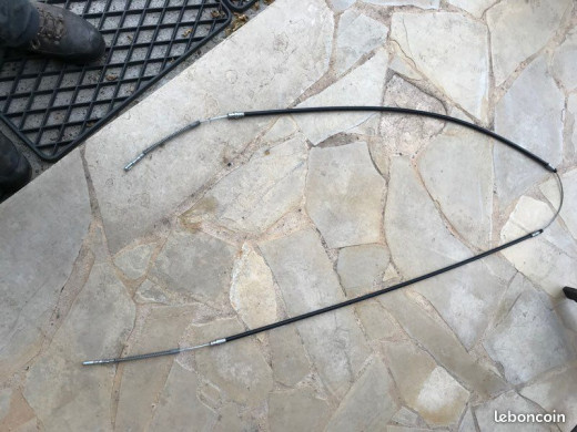

- Messages : 3857
Re: O'l'Iveco !
Yes, merci beaucoup
Ta ref des disques est bien la bonne ... cool, enfin ! C'est le disque à 8 trous !

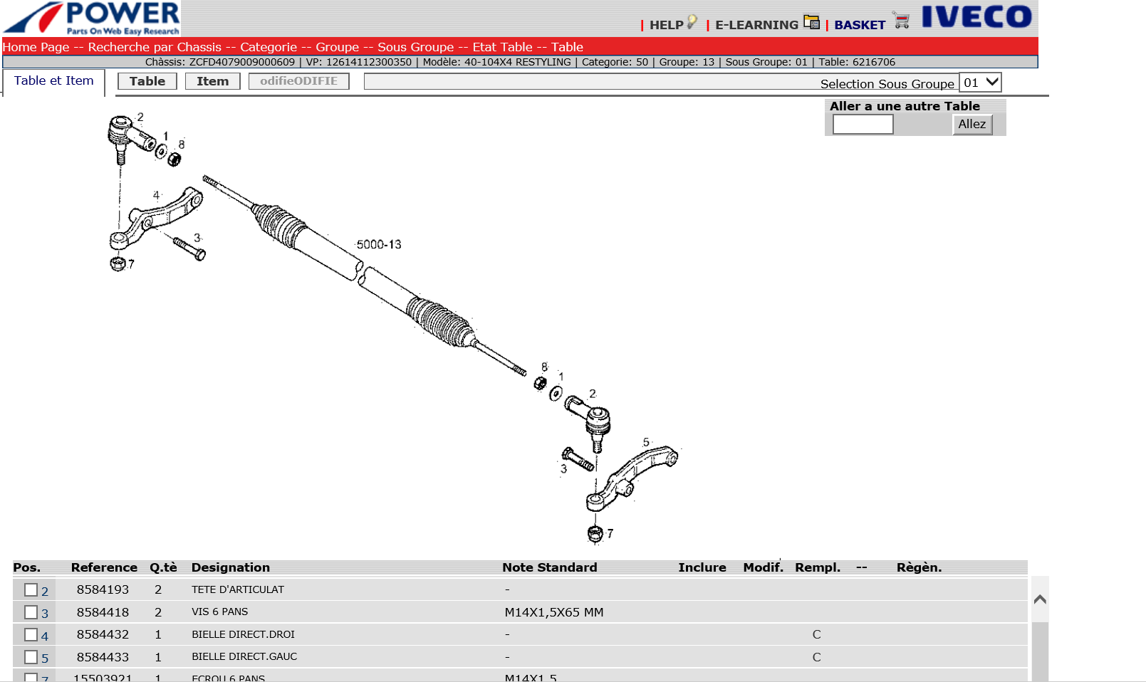

Si tu as les refs des étriers, il me semble que c'est le montage Perrot ainsi que les plaquettes qui vont avec ou alors l'autre kit Brembo ... quitte a changer car le montage Perrot ne se fait plus d'après ce que j'ai pu comprendre...

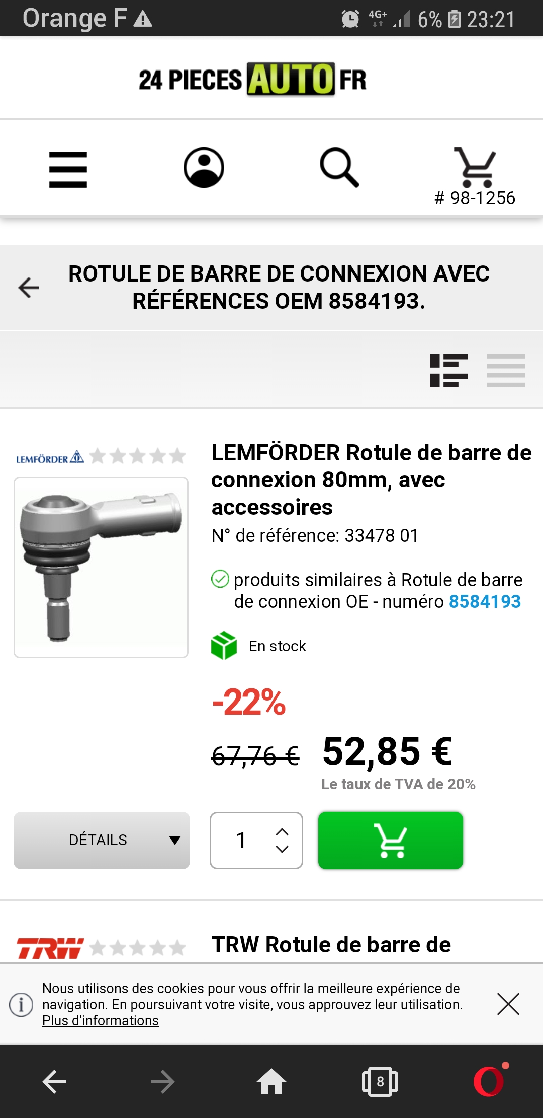

Beaucoup de sites de pièces auto se gourrent quand je tape mon immat ... ils ont bien reconnu L'iveco 40.10 4x4 mais les pièces c'est pas ça ... 1989 est l'année charnière entre les phase 1 et 2... Le mien est donc un des derniers phase 1.
Pour tout ce qui est moteur et carrosserie, pour l'instant je me démerde pas mal avec coincoin car des Iveco il y en a à la pelle.

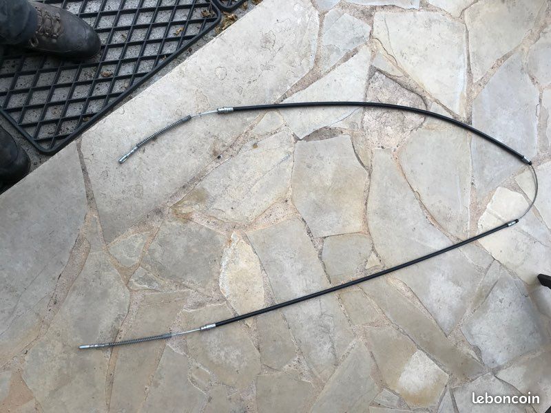

J'ai déjà pu choper :
1 câble d'embrayage neuf, 1 câble secondaire de frein à main neuf, un vase d'expansion neuf, des cabochons de feux arrière neufs ...un ventilo de radiateur de chauffage et son boîtier plastique, un soufflet de levier de BV, des relais, différentes sondes...
Maintenant pour tout ce qui est train roulant, freinage, transmission c'est là où ils s'embrouillent tous sur les sites avec ma plaque ... je pense que le référencement des pièces est trompeur ... genre je trouve des disques arrières... alors qu'en 1989 il y a que les tambours ...
bref...
Faut vraiment que je trouve le moyen d'utiliser IvecoPower, avec les OEM c'est super facile de trouver les pièces.
Ça et le manuel et je me débrouille pour le reste.

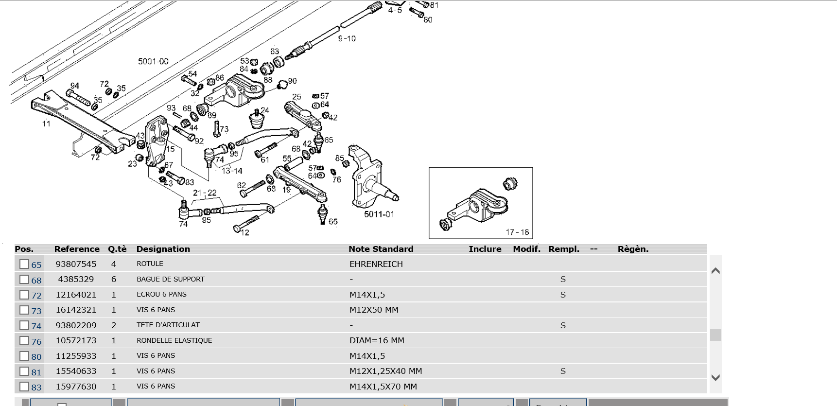

- Messages : 3857
Re: O'l'Iveco !

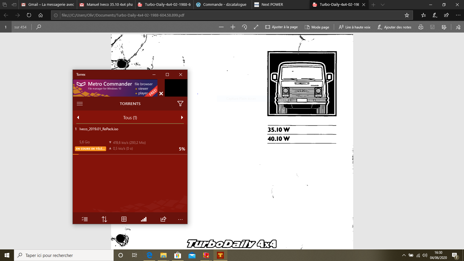

Bon ben voilà, ça va être vachement plus simple maintenant
Plus que 3 heures à attendre que le torrent du logiciel Iveco soit téléchargé …
En attendant je vais fouiller dans le manuel de réparation qu' Evapor8 m'a envoyé par WeTransfer, un grand Merci Yo
Oliv'

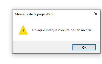

- Messages : 3857
Re: O'l'Iveco !

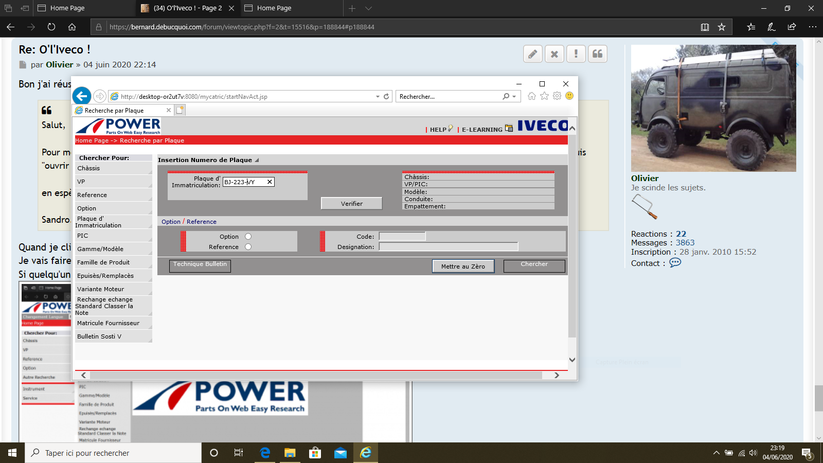

Bon j'ai réussi à péter l' Ivec'Powa 2019 mais je me trouve confronté au même problème que Noclip :
Je vais faire une mise à jour d'IE … si ça marche pas je vire ce Windows de merde
Si quelqu'un a une idée ...
Oliv'
Quand je clique ça fait rien, même avec les TAB + ENTER … mais je lache pas l'affaireSalut,
Pour moi j'ai reussi à faire fonctionner Iveco Power en utilisant Internet explorer, puis dans les paramètres cliquer "plus d'outil" puis "ouvrir avec internet explorer", ça m'a resolu le problème que decrit clemclem, là oû les clic marche pas.
en espèrant que ça marche pour toi.
Sandro.

- Messages : 3857
Re: O'l'Iveco !

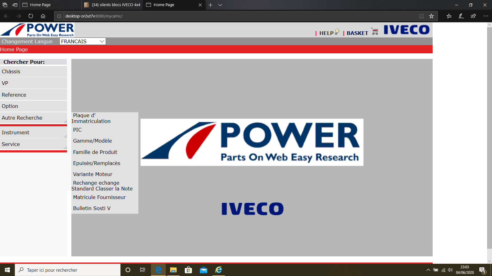

Bon la bonne nouvelle, j'ai trouvé et ça marche !
et la mauvaise
je lache pas l'affaire, je vais finir par trouver
Trop vieux non mais ils sont fous, j'ai jamais eu un camion aussi jeune
Oliv'

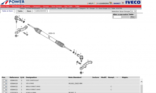

- Messages : 3857
Re: O'l'Iveco !

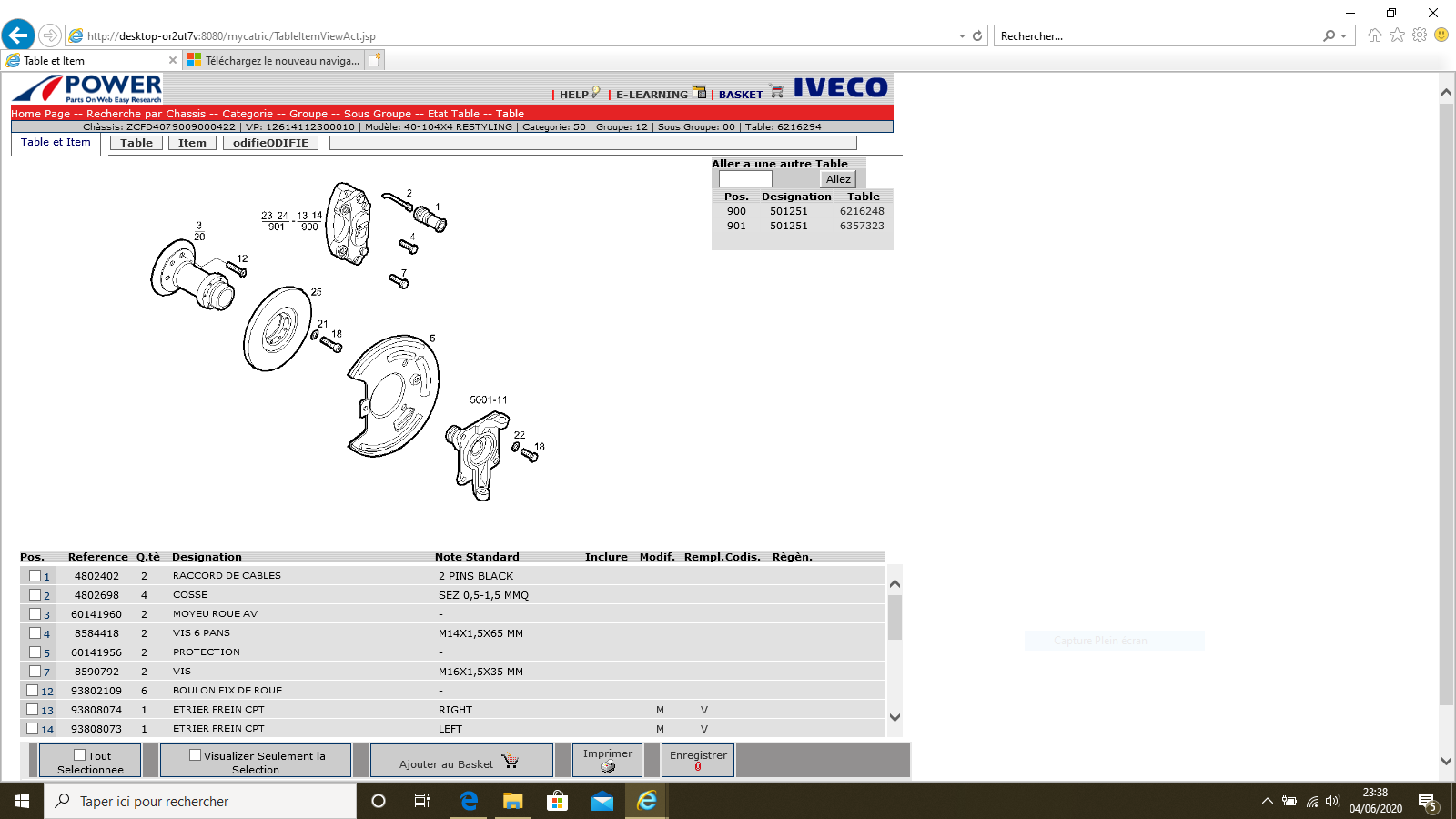

Ah ben je lui ai fait à l'envers à ce con de logiciel de merde, je vais pouvoir appeler Kévin de KFX parts et lui expliquer comment on fait pour retrouver un vieux tromblon de camion
Ayé, accés pour moi à toutes les refs et là je vais pouvoir trouver mon bonheur via les dealers de pièces voir même coincoin et eBay
Non mais !!!

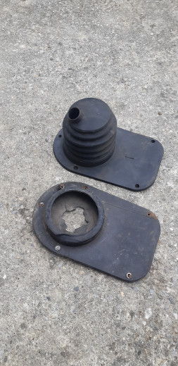

Re: O'l'Iveco !

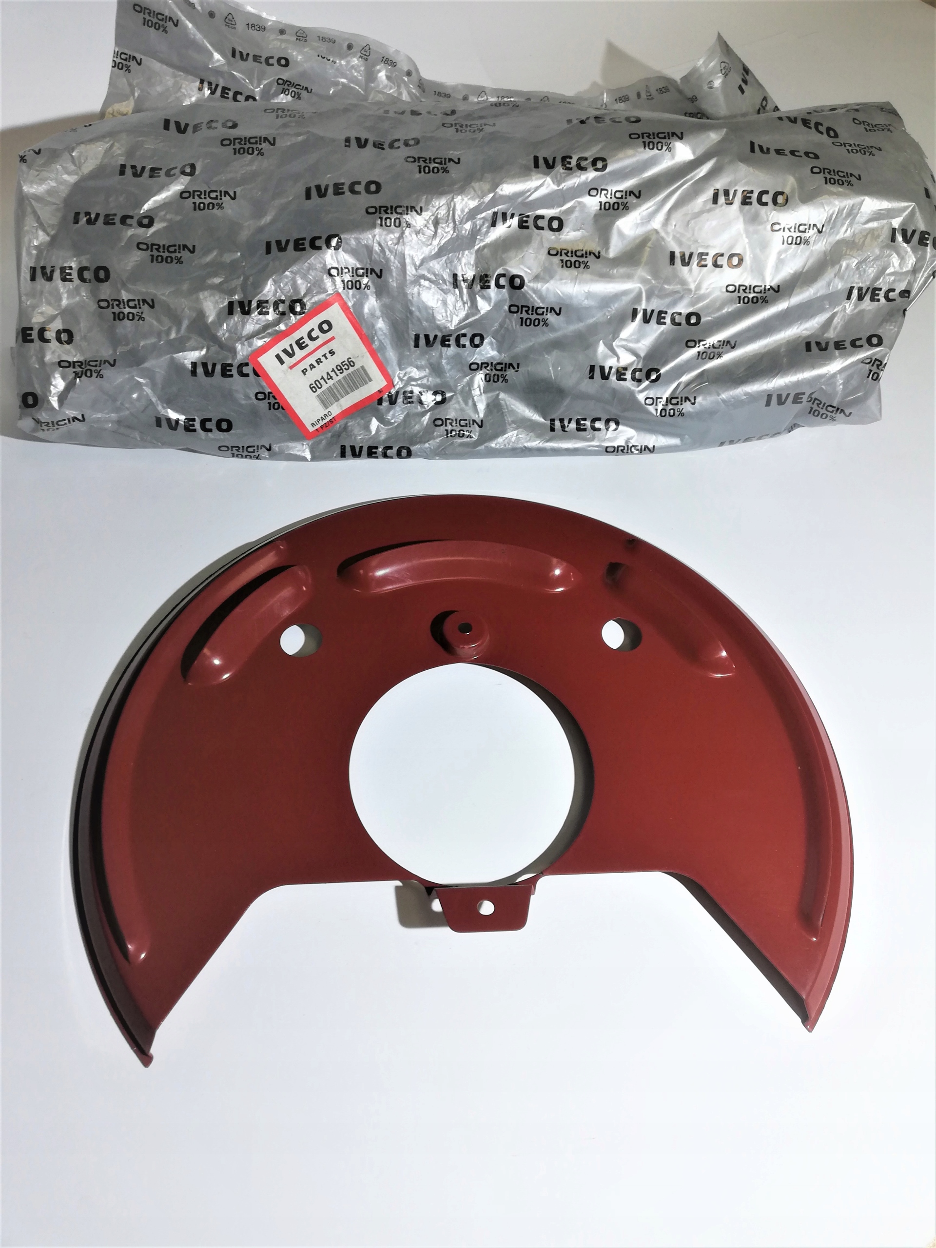

Du coup les déflecteurs ce sont les mêmes que ceux de fiveseb sur son modèle de 97 (un jeunot!)
Code : Tout sélectionner
"Leurs références sur le mien (1997) est 60141956"-
- Messages : 5052
Re: O'l'Iveco !
Olivier a écrit : 04 juin 2020 23:29
Trop vieux non mais ils sont fous, j'ai jamais eu un camion aussi jeune![]()
- Messages : 3857
Re: O'l'Iveco !
ah yes trop bien cette info !!!Evapor8 a écrit : 05 juin 2020 07:50 Du coup les déflecteurs ce sont les mêmes que ceux de fiveseb sur son modèle de 97 (un jeunot!)Code : Tout sélectionner
pffff ça va être trop facile je sens !
faut qu'on fasse un tableau des références et équivalences... ça va servir à pas mal de gens je crois
Evapor8
- schtroumpf pilote
- Messages : 139
- Enregistré le : 11 mars 2016 15:56
Re: O'l'Iveco !
C'est celui-là ton déflecteur!

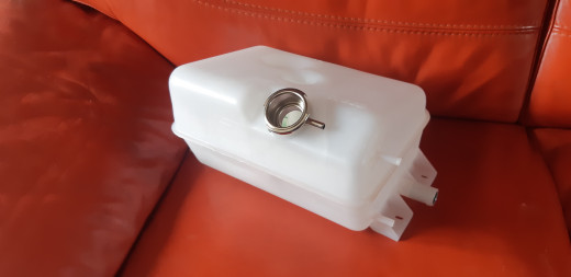

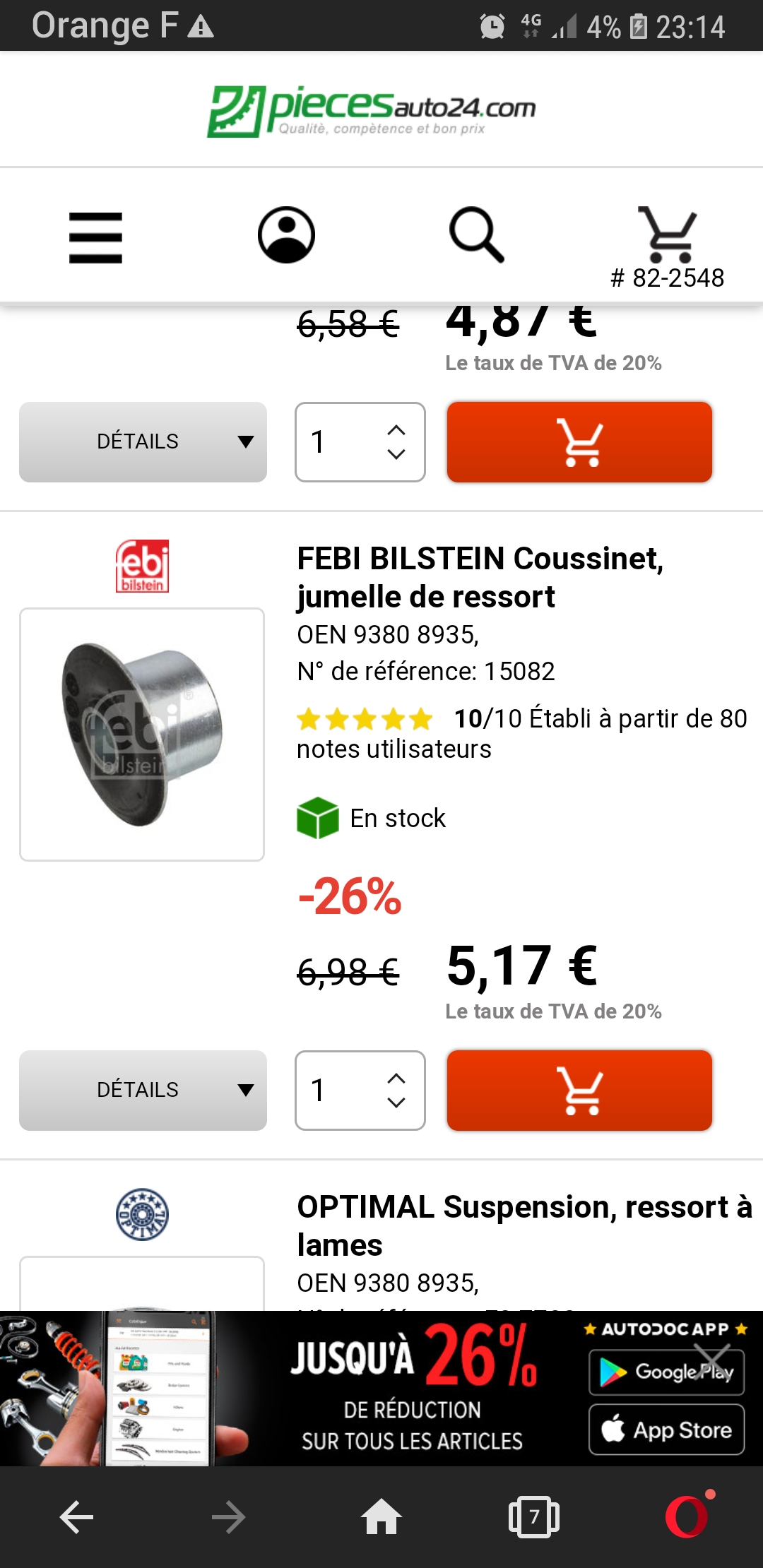

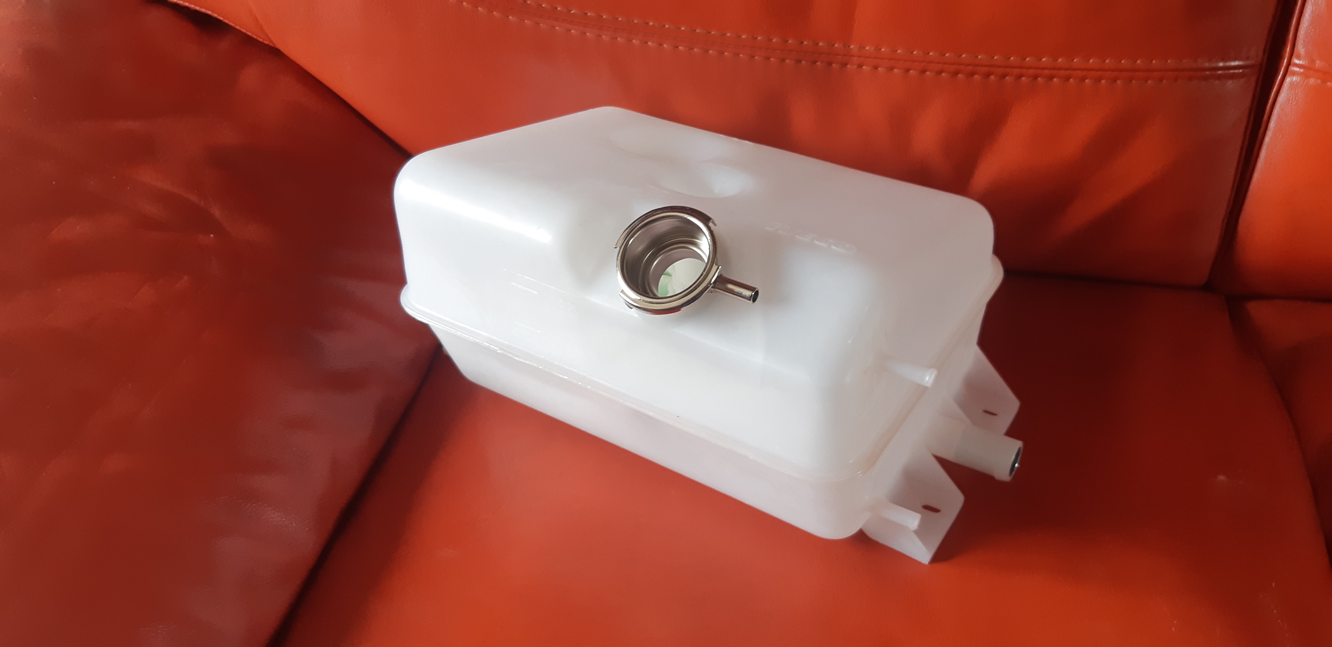

Re: O'l'Iveco !

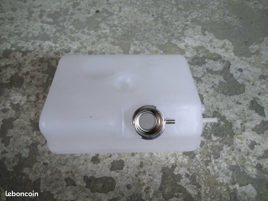

Vase d'expansion neuf 36eu livré à domicile ..
Prix chez Iveco ...........143eu ttc....
Cherchez l'erreur...
Oliv'
