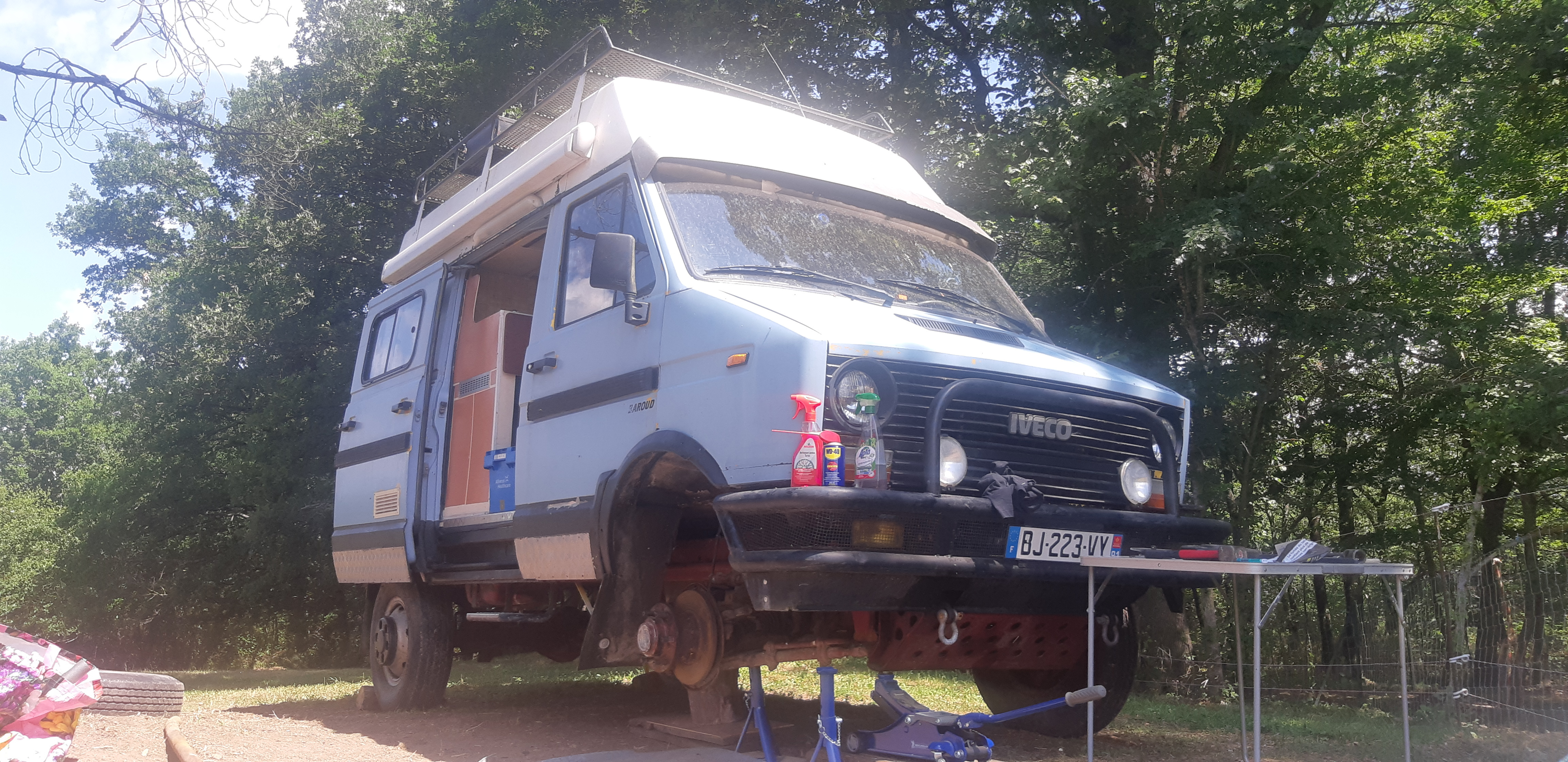

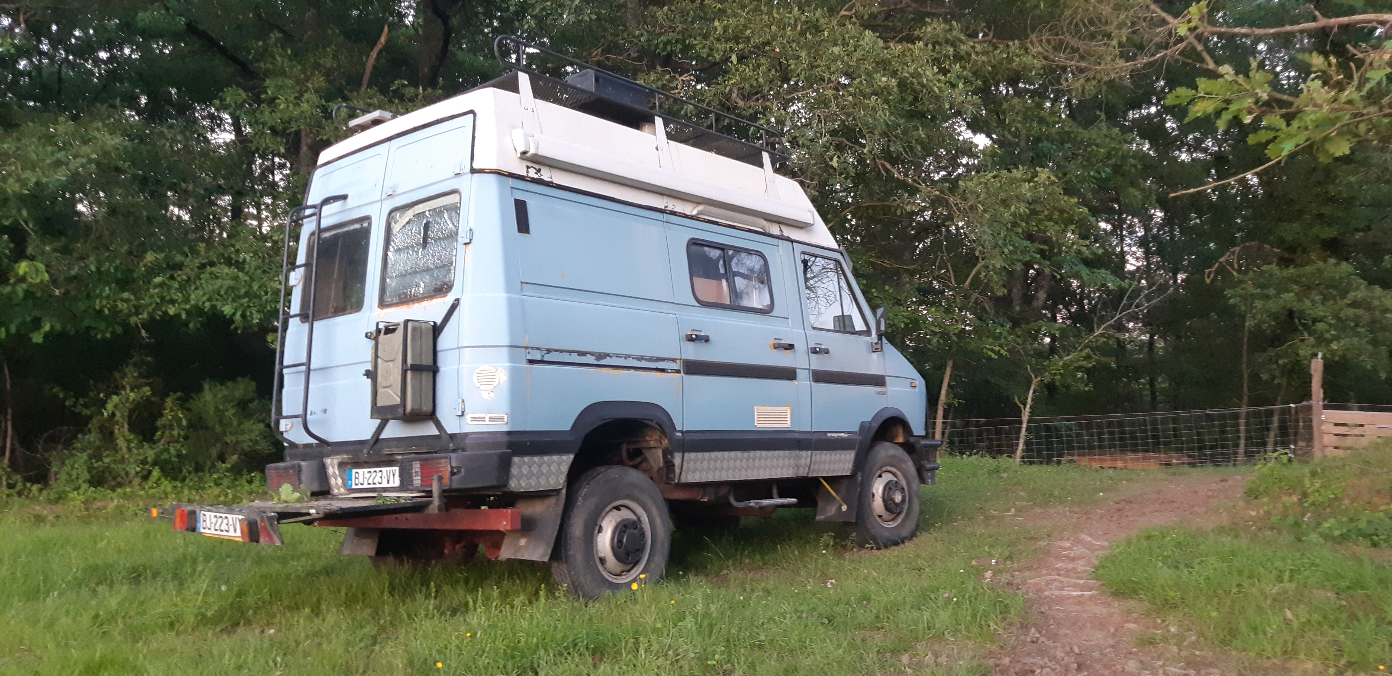

Quelques photos à suivre pour bien remettre ce fourgon dont déjà quelques images ont tournées sur le net via ses précédents proprios...
Une petite faite le jour de son arrivée :
Oliv' ;)

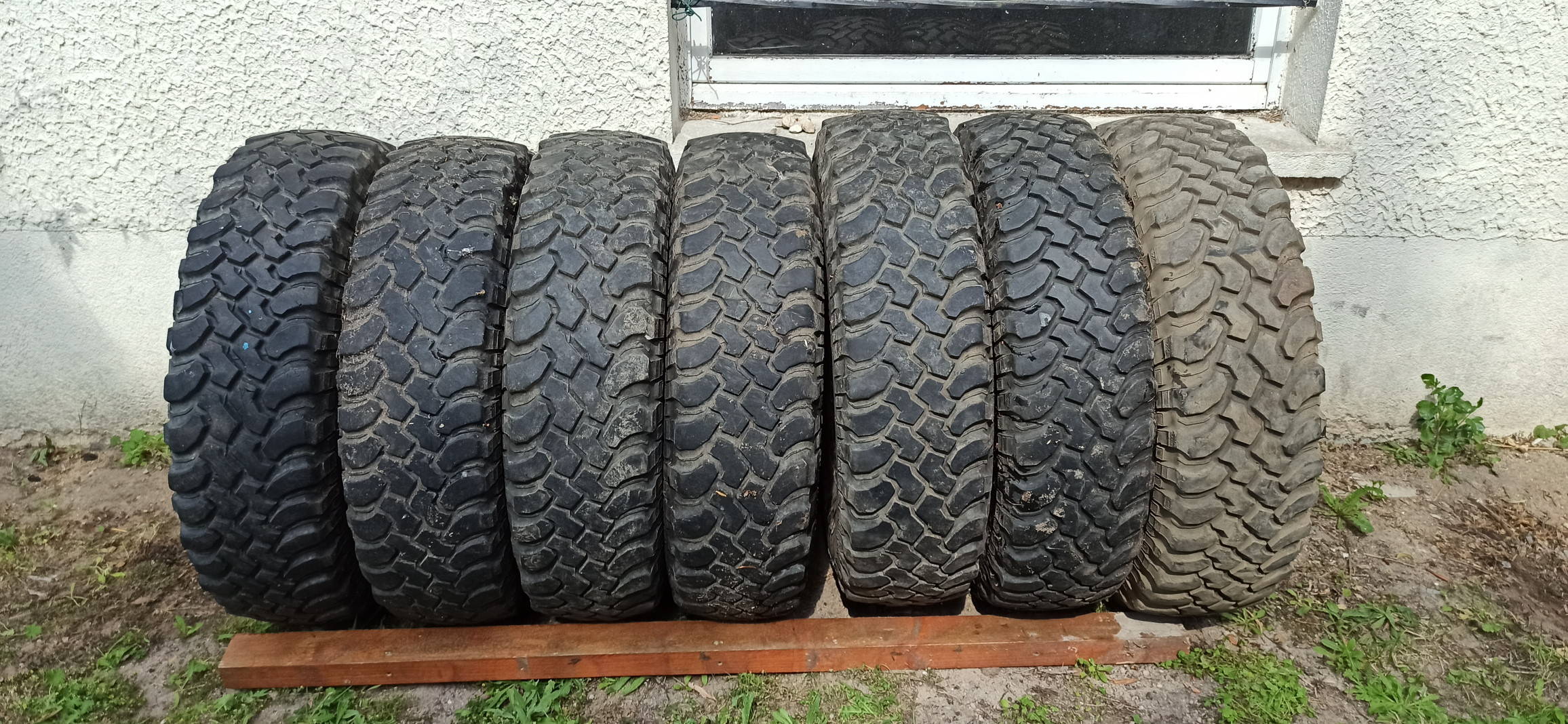

Qu'envisages-tu comme pneus, vas-tu garder ceux-là?
Où est la roue de secours?
:thumbup:

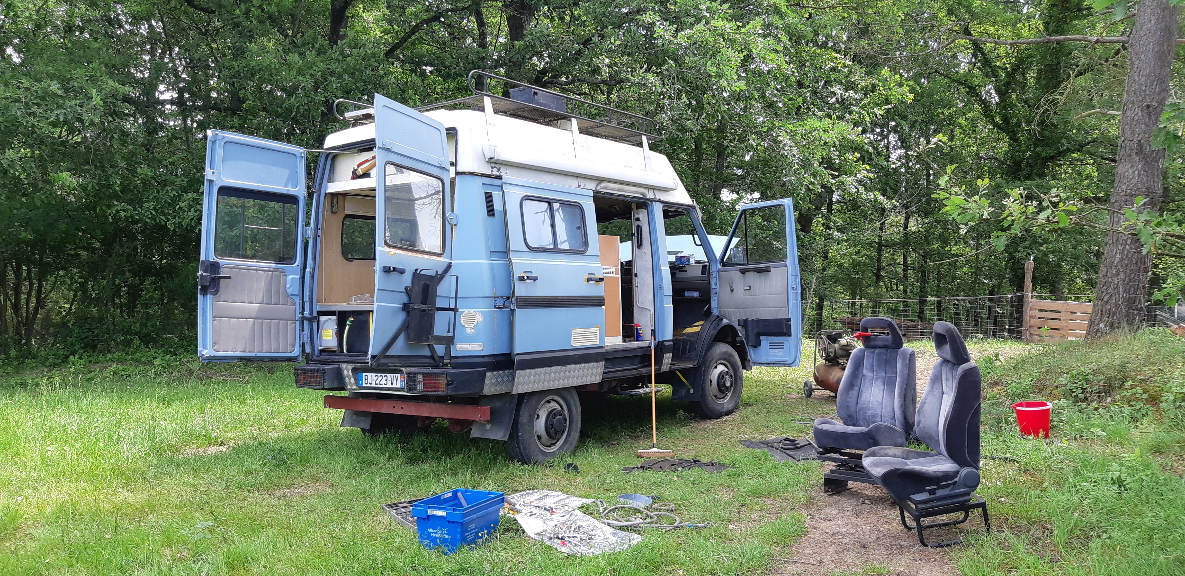

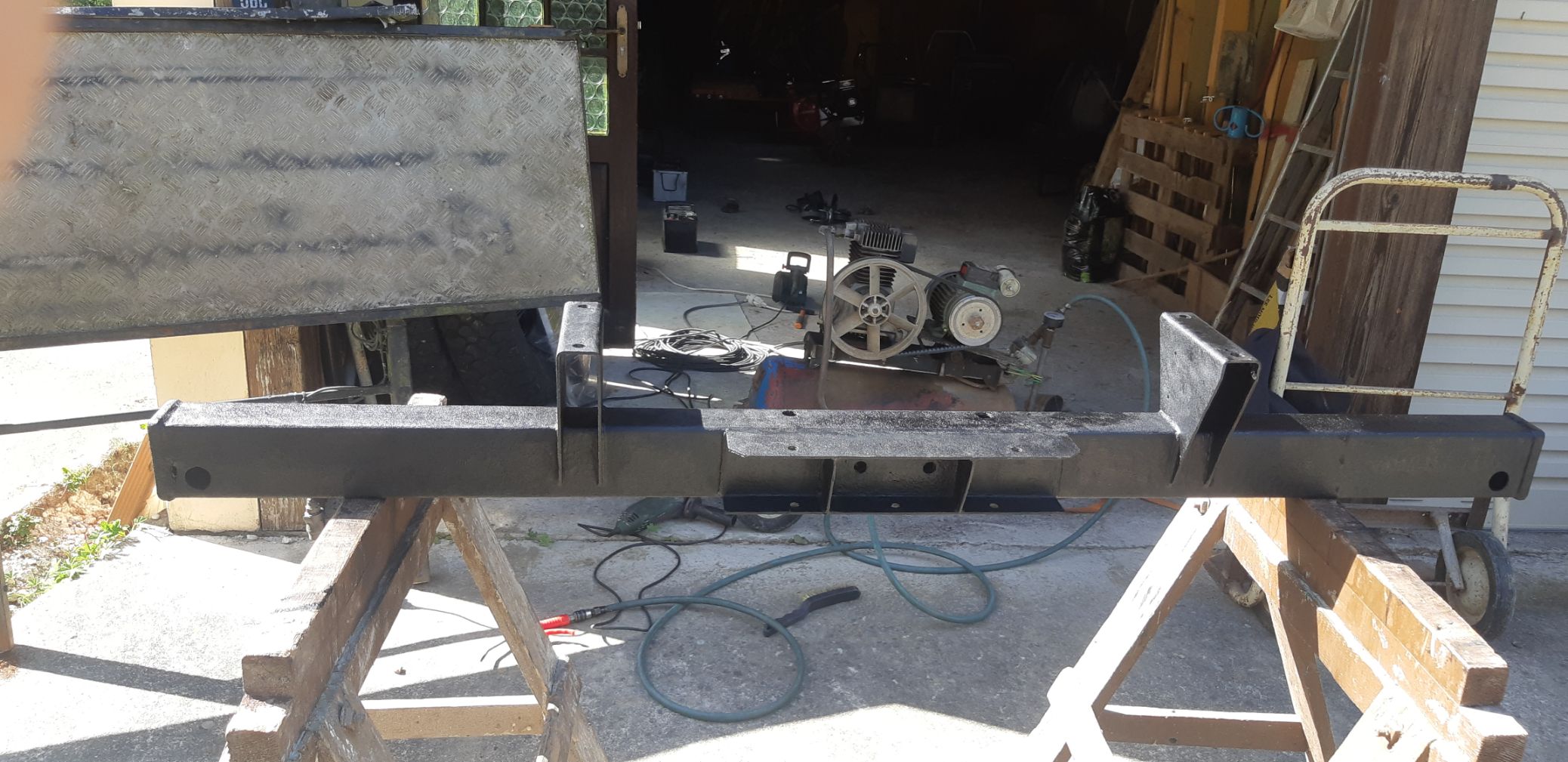

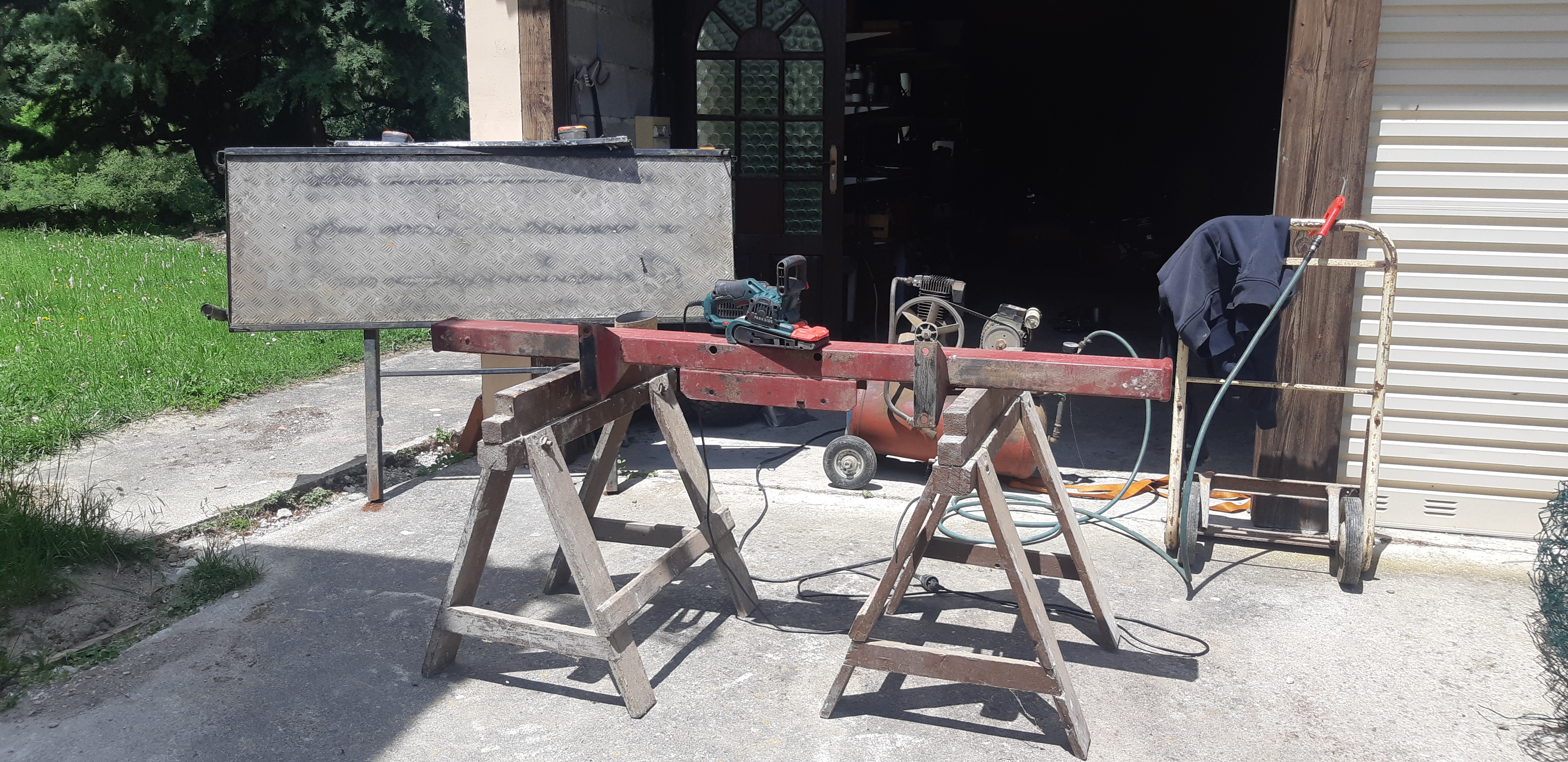

quelques photos en vrac de la journée... une barre anti guignols toute neuve ... après quand-même quelques efforts... 30 ans que personne n'avait touché à ces écrous...
Oliv'😉

Post by Olivier »
pour les pneus, une monte en 900x16 est prévue après découpe des ailes mais d'abord je vais écouler les 7,5x16 ...
Entre ces 7 là que je vais rentrer et mes 7 autres que j'ai déjà... j'ai le temps de voir venir... 8
Oliv'😉

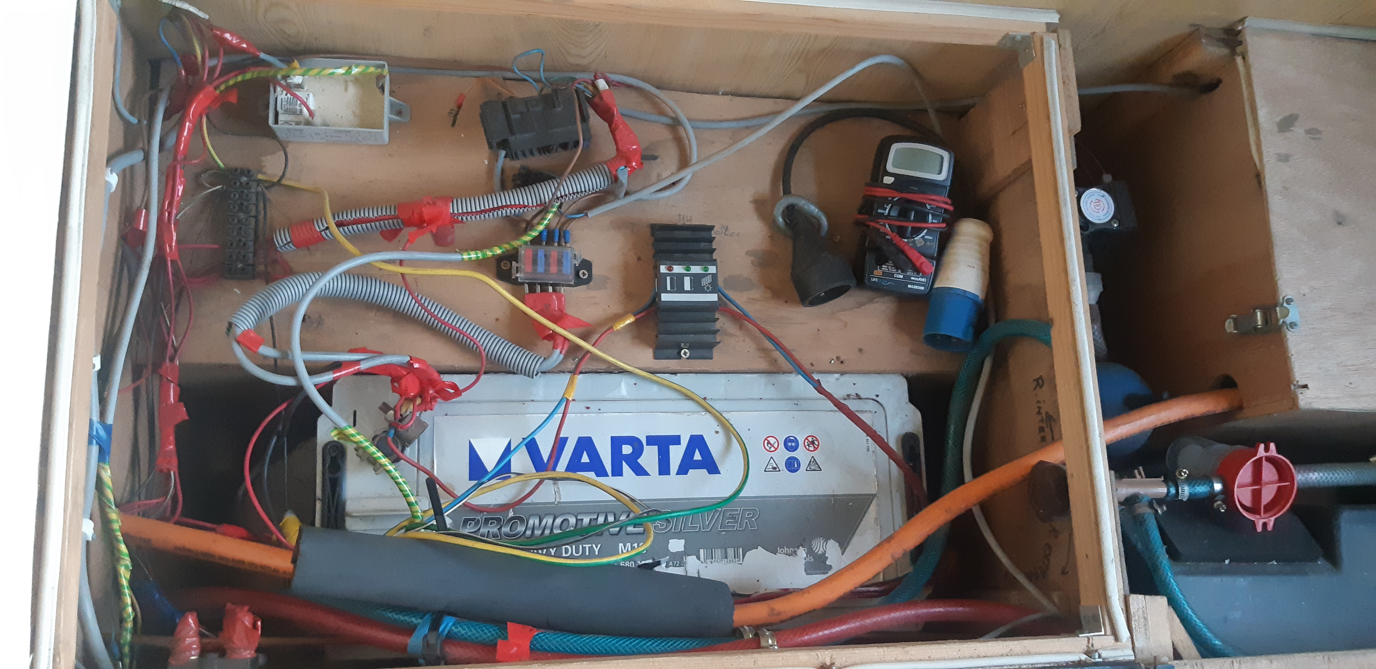

Bonsoir à tous,
pas de grosse avancée aujourd'hui...
Nettoyage intégral du compartiment du filtre à air ...

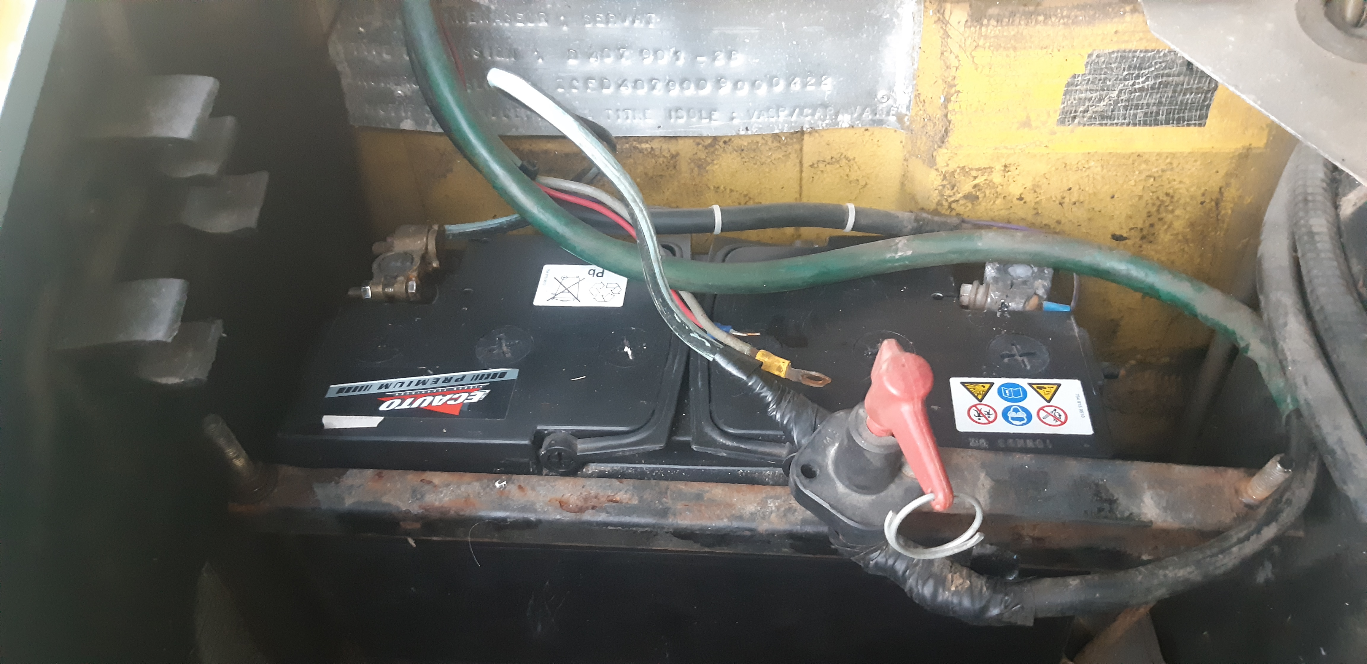

Ensuite un peu d'élec ... vu que la batterie moteur était naze, j'ai pris celle de la cellule... une 92Ah ... et j'ai mis une 180 Ah qui me restait de mon SM8 dans la cellule, non sans mal, elle est passée au micron près à cause d'une canalisation en cuivre rigide pour le gaz mais finalement c'est pas plus mal, elle bougera pas 😂 et je pourrais brancher le sound system :?:
Je me suis tapé 103 pages sur coincoin à la recherche de pièces à changer et j'avoue avoir été plutôt surpris, j'ai quasiment trouvé tout ce que je cherchais et pas si cher que ça... comparé aux pièces de R2087 ou de SM8 qui deviennent quasi introuvables... bon je ne sais pas en combien d'exemplaires le Daily a été tiré mais y'en a un chiée !!!
Oliv'

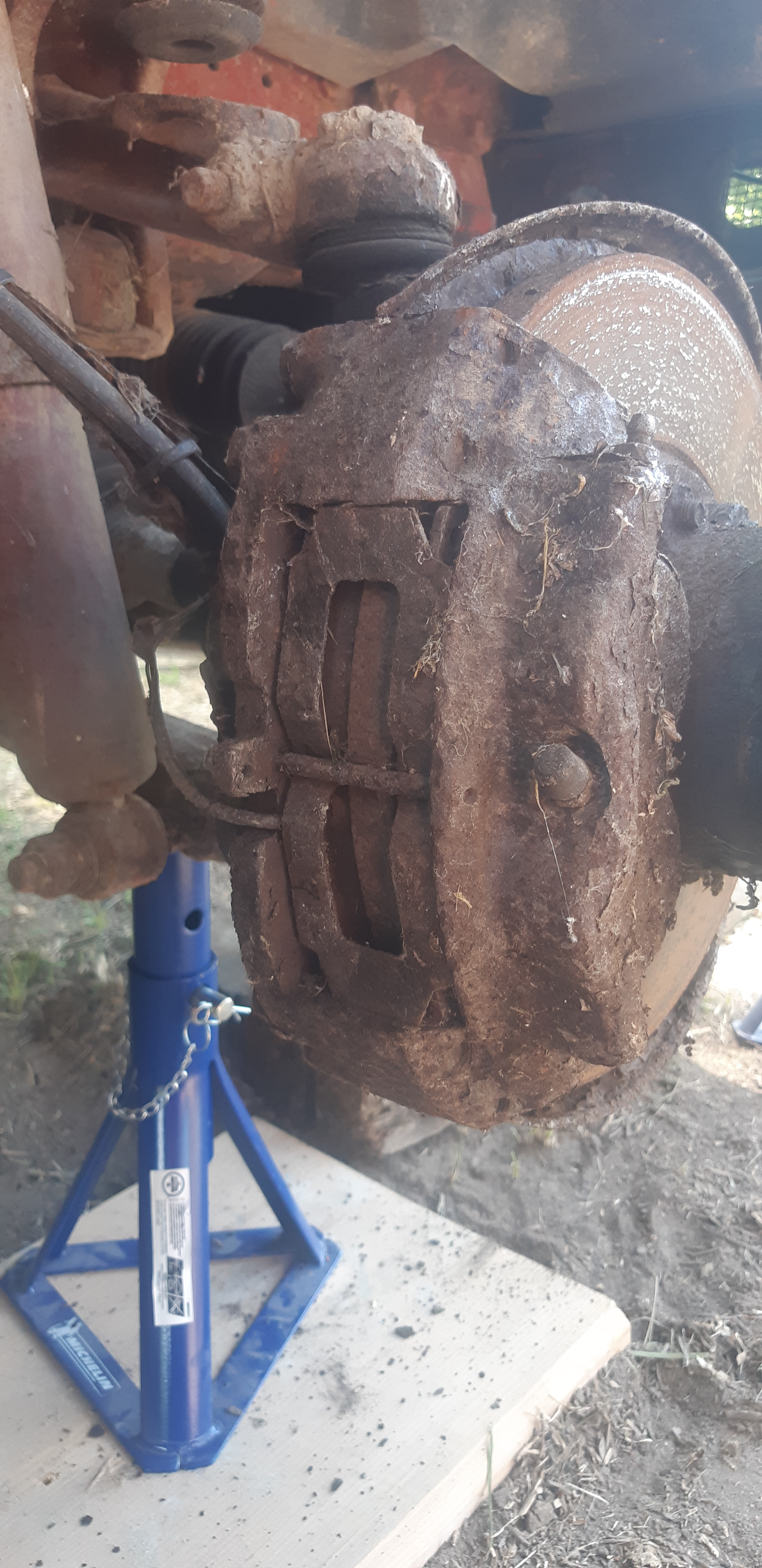

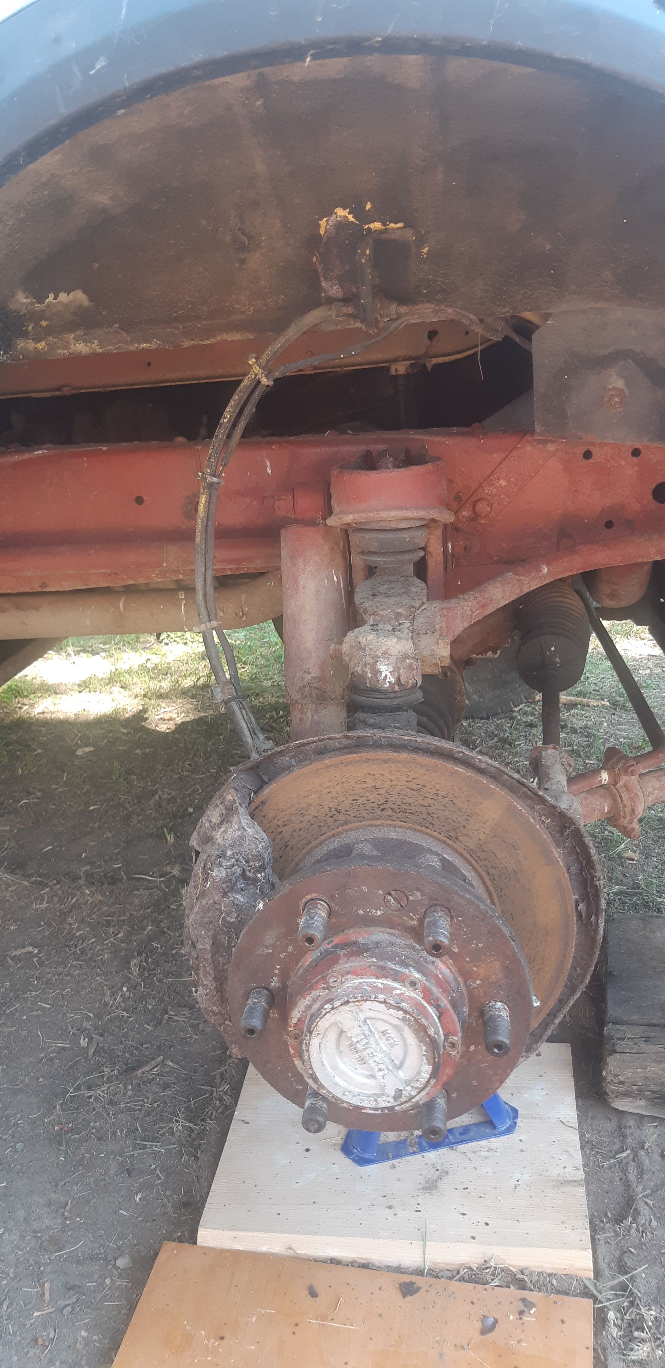

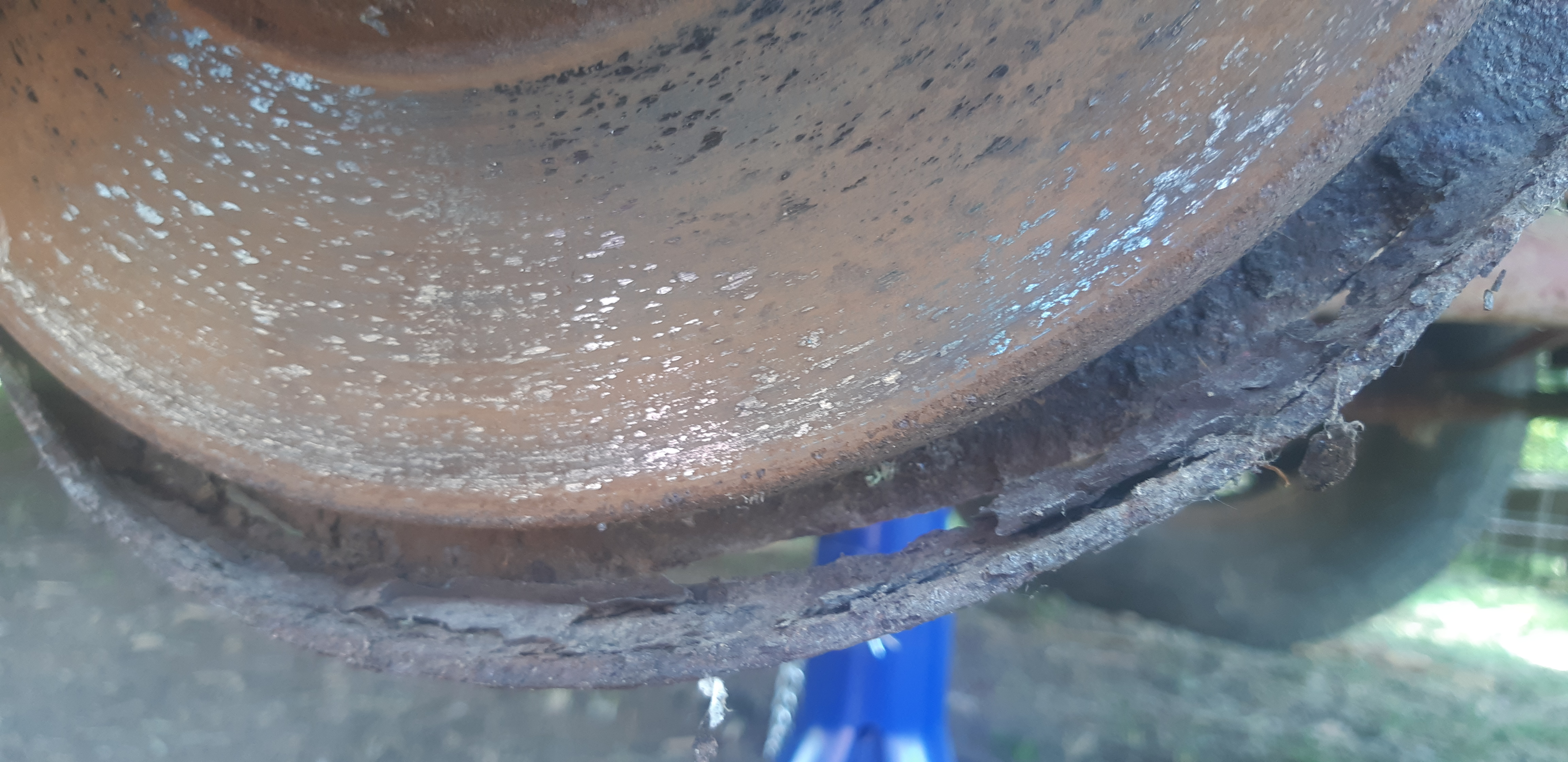

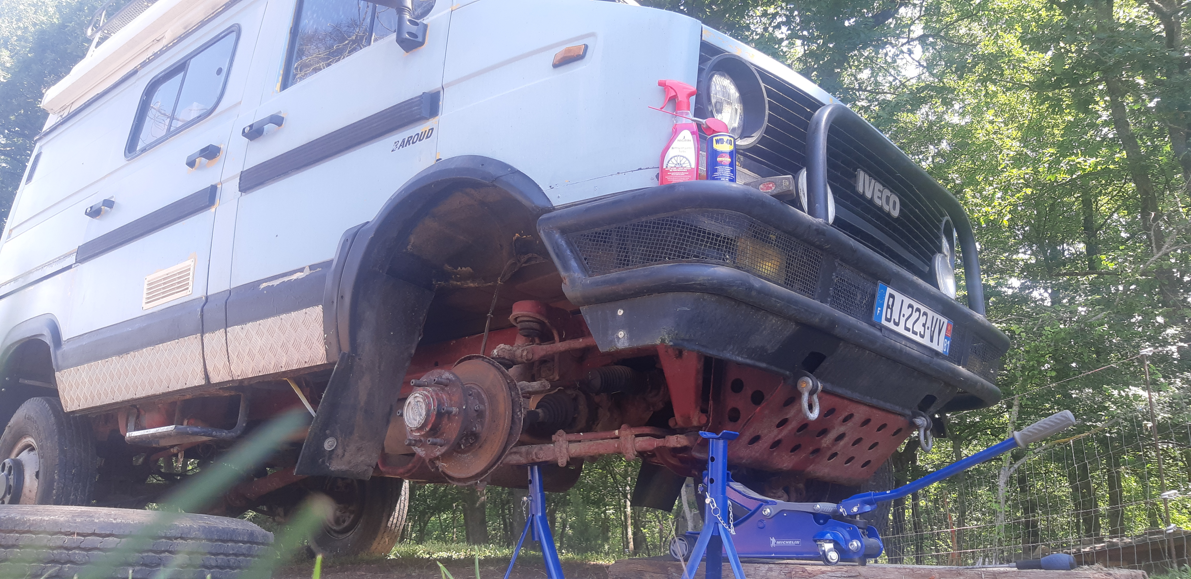

Bon je fais quoi maintenant... ? :lol:
Si quelqu'un sait où il y a un tuto pour démonter ce bordel ... sachant que c'est un Daily 1 ère version.
je mets le numéro de série :
ZCFD4079009000422
Je veux pour tomber l'étrier et le disque afin de démonter le carter de protection du disque qui est complètement bouffé, le disque en lui même a l'air d'être encore bon... je connais pas la côte d''origine mais il y a encore de la matière.... voir photo. Je vais sûrement changer les étriers et bien évidemment plaquettes neuves.
Il y a un logiciel Iveco avec les refs non ? je ne me rappelle plus le nom...
Oliv' ;)
Je suis obligé de commencer par démonter le moyeu débrayable non ?

Re: O'l'Iveco !
Post by LapinMatth »
Salut Olivier !!
Pour le logiciel c'est Iveco Power.
Mr Poppo l'a et retrouvait les pièces avec références dans d'autres postes.
En revanche, pour le reste je ne saurai te dire, j'ai pas encore le mien.... ^^
Tu vas changer tout le système de freinage ?
L'étrier semble bien pris par le rouille.

Post by Olivier »
Oui je vais tout changer ... à y être ... du moins j'espère pouvoir trouver toutes les pièces nécessaires et évidemment sans être obligé se vendre un rein :lol:
C'est pour ça que je recherche les refs et équivalences pour essayer de les trouver le moins cher possible...merci à ceux qui ont déjà refait leur freins et qui ont ça sous le coude 😎

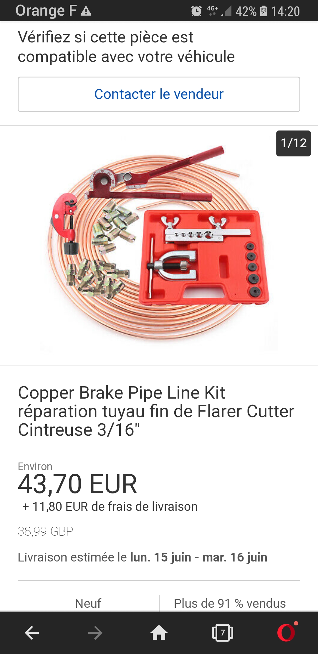

Pour les canalisations cuivre, je pensais investir là dedans sachant qu'il y aura 2 ou 3 spires techniques à faire, celles qui vont au maitre cylindre qui se trouve sous le servofrein.
Oliv' ;)

Evapor8
schtroumpf pilote
schtroumpf pilote
Posts: 139
Joined: 11 Mar 2016 15:56
Re: O'l'Iveco !
Post by Evapor8 »
Salut Olivier,
A part pour le mastervac que j'ai fait rénover chez un spécialiste, et qui est introuvable sauf en Chine, tu peux t'adresser à KPX parts me semble-t-il: https://kpx-parts.com/.
Jusqu'à présent ils ont tout trouvé pour moi à partir du numéro de série, sans faute, sans chinois, et même avec de la pièce d'origine estampillée Iveco.
Les tarifs sont au top et je ne pense pas qu'on puisse trouver mieux qu'eux avec une recherche perso.
Cela dit, je ne travaille pas pour eux, pour le cas où tu aurais un doute :)
Sur ebay j'ai vu il n'y a pas longtemps les caches pour les disques (qui sont tout bouffés sur tes photos), tu tapes Iveco 35.10 4x4, ou Iveco 4x4, tu scroll un peu ou pas mal, et tu finis par tomber sur des trucs, souvent en Italie.
Finalement, à part le moteur et la calandre, tout le reste semble être commun aux modèles post 89. Mais ce n'est pas parcequ'il y a écrit iveco 35.10 4X4 dans le titre de l'annoce que ça va, surtout pour les disques ça ne correspond pas, d'où KPX parts...
Tschüss!
Y.

Post by Olivier »
ben à la base je m'inquiète pas trop pour les étriers en fait...car au pire il y a le montage Brembo encore disponible... le souci c'est que je voulais changer justement ces "protège disques" ... je ne connais pas le terme exact ... mais pour cela il faut tout tomber ... et bien évidemment trouver la pièce... au pire j'irai chez Iveco en espérant qu'ils les ont encore ... mais pour l'instant le souci... c'est le démontage...

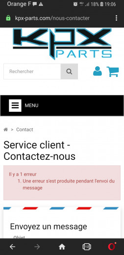

et sinon j'ai essayé de contacter kpx mais ...
t'aurais pas un numéro de téléphone par hasard... ?
Oliv' ;)
User avatar
Posts: 3857
Joined: 28 Jan 2010 15:52
Re: O'l'Iveco !
Post by Olivier »

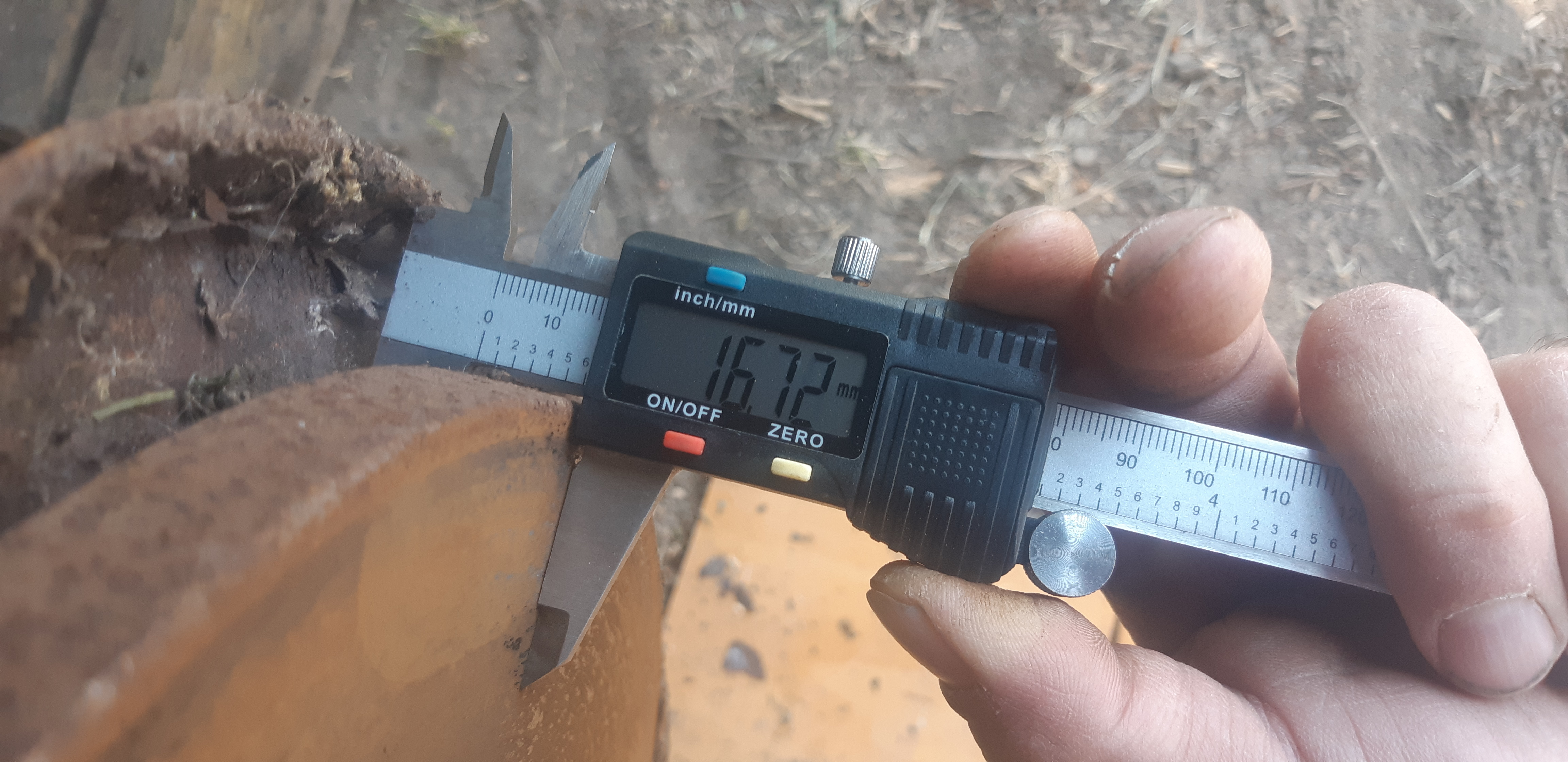

et les disques... vu la côte relevée... ils sont quasi neufs ... ok pas d'apparence mais après un petit surface de 25 microns chez mon tourneur ils le seront... je m'inquiète plus pour les pièces en tôle embouties ... typiquement spécifiques à Iveco... et ce genre de pièces... neuve ... à trouver ... Après 30 ans ... c'est pas évident... le reste ... ça se re fabrique . Mon proprio est un ancien mécanicien agricole... qui connaît très bien les Sofim.. indenor .... 797 ... 720 ... son fils est est chaudronnier ... et ma chérie avec son côté punk manouche te retape n'importe qu'un vieux tromblon en carrosserie... et moins cher qu'au bled 😂 ... mais pour un cache disque .... c'est un peu compliqué... bon au pire... mécaniquement parlant.... on peut s'en passer non ?
je parle du cache disque pas de ma chérie :lol:
Oliv'

Re: O'l'Iveco !
Post by fiveseb »
Salut, j'irai pas jusqu'à dire que la conception est minimaliste, mais tout à son utilité et supprimer des organes a souvent des conséquences qu'il faut pallier. Je dirais que les déflecteurs protégeant les freins servent, d'un côté à protéger ces derniers des projections (boue etc...), et de l'autre à protéger le reste (soufflets...) de la chaleur.
Accessoirement, les lumières (fentes) orientées qu'ils comportent doivent améliorer le refroidissement.
Leurs références sur le mien (1997) est 60141956
Tu trouveras les tiens selon ton type sur power, mais il y a effectivement beaucoup de chances que ce soit les mêmes.
Bon courage ; -)
Seb
PS : concernant les disques, il me semble que l'épaisseur à neuf est de 19mm
Les miens étaient à 14 et piqués de 1 à 2mm en mode gros sel... je les ai remplacés avec plaquettes et flexibles d'étrier, et je suis passé par la durite cuivre également, en prenant la longueur pour faire sertir, et en formant moi moi-même (genre 20 ou 30€)
