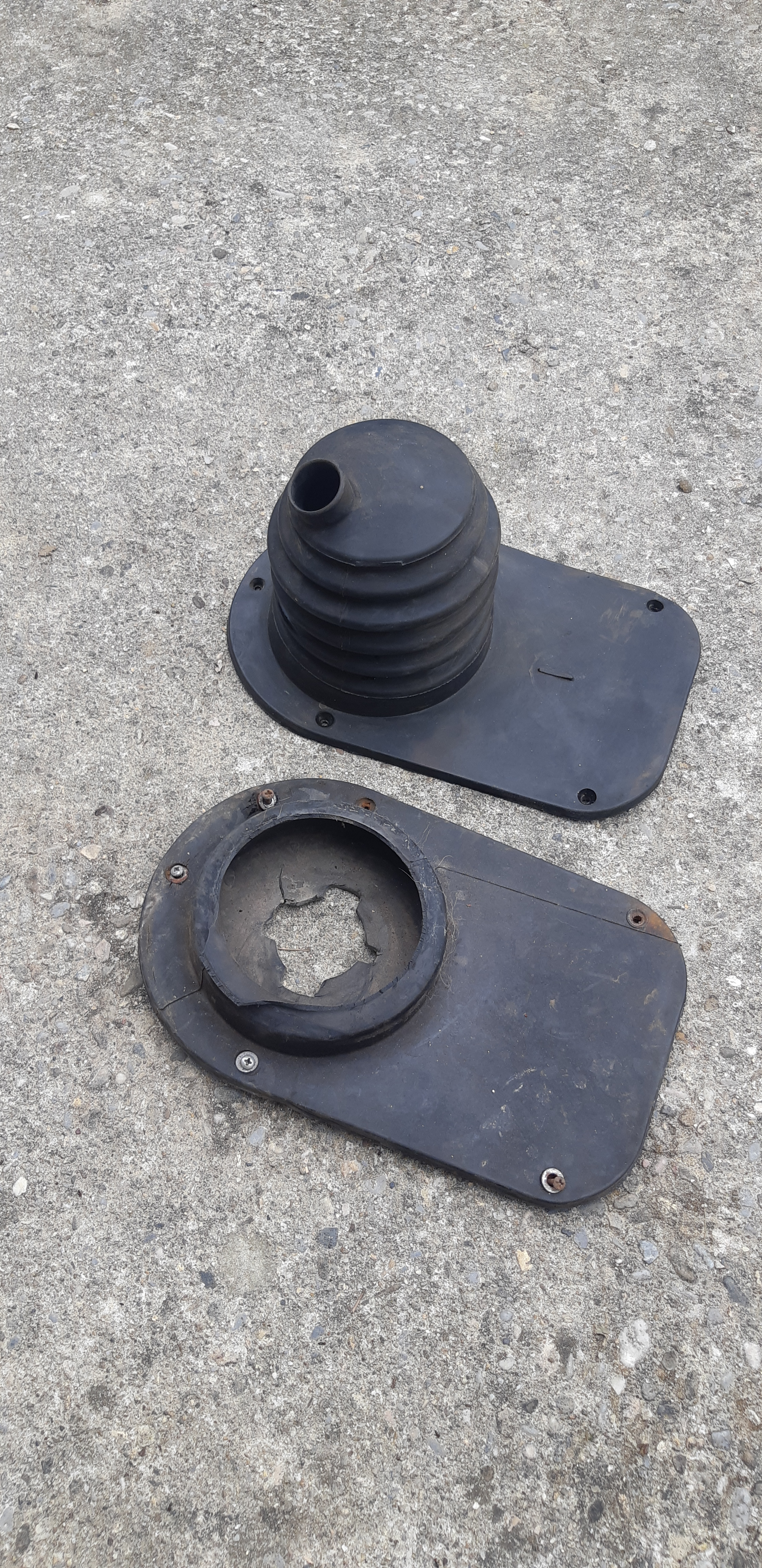

Du coup les déflecteurs ce sont les mêmes que ceux de fiveseb sur son modèle de 97 (un jeunot!)
Code: Select all
"Leurs références sur le mien (1997) est 60141956"-
- Posts: 5053
- Joined: 05 Jun 2009 00:14
Re: O'l'Iveco !
Olivier wrote: 04 Jun 2020 23:29
Trop vieux non mais ils sont fous, j'ai jamais eu un camion aussi jeune![]()
- Posts: 3857
- Joined: 28 Jan 2010 15:52
Re: O'l'Iveco !
ah yes trop bien cette info !!!Evapor8 wrote: 05 Jun 2020 07:50 Du coup les déflecteurs ce sont les mêmes que ceux de fiveseb sur son modèle de 97 (un jeunot!)Code: Select all
pffff ça va être trop facile je sens !
faut qu'on fasse un tableau des références et équivalences... ça va servir à pas mal de gens je crois

C'est celui-là ton déflecteur!
