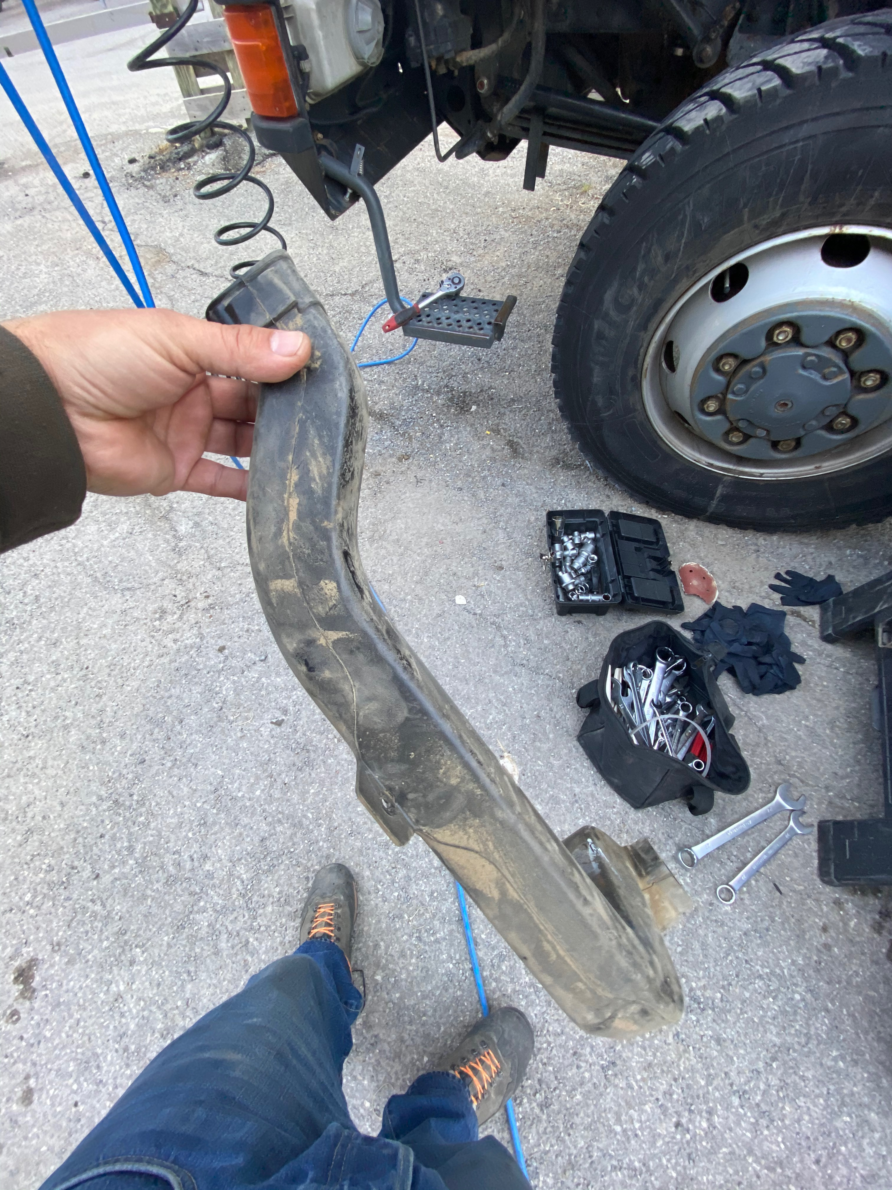

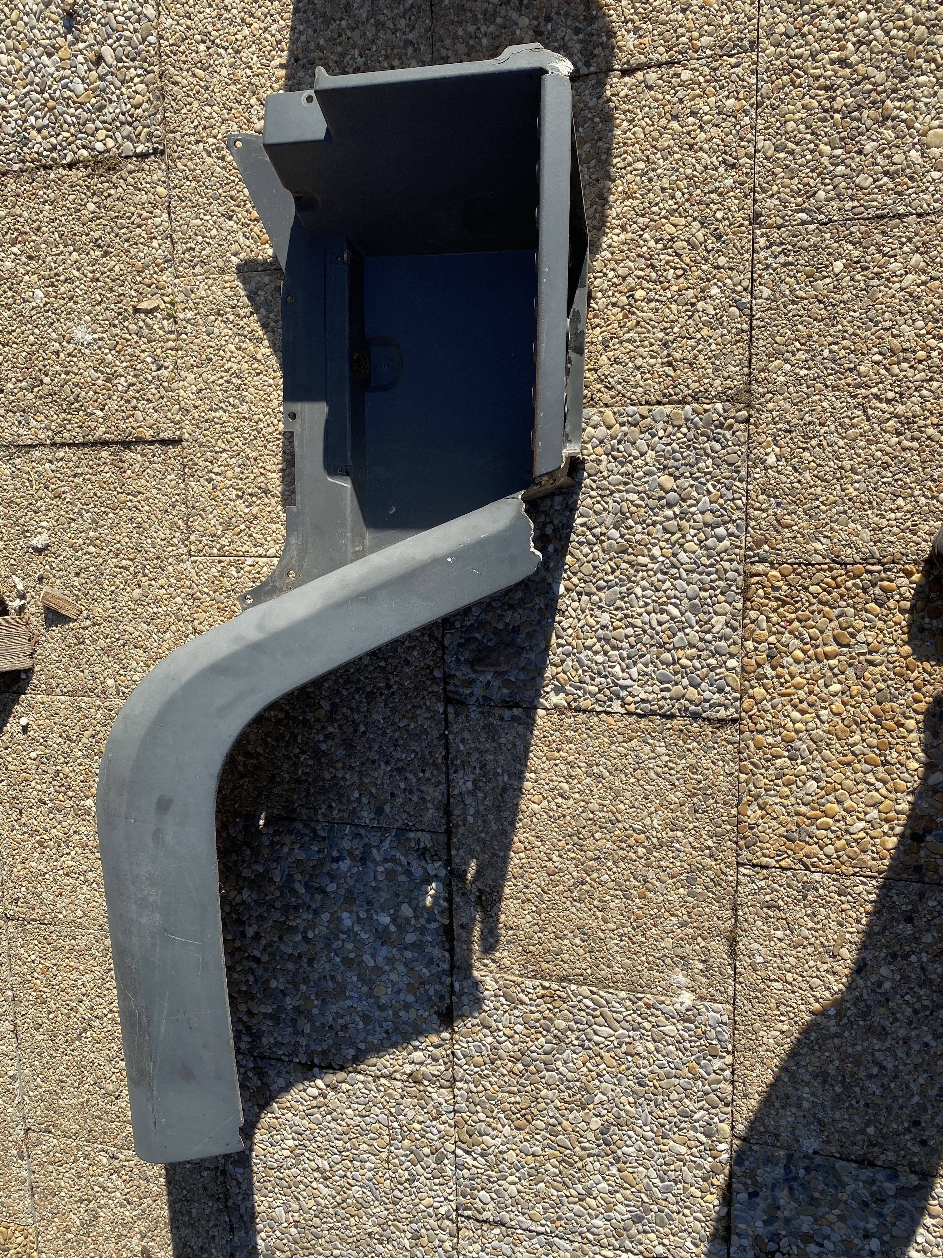

J'en ai profiter pour démonter mes ailles AV qui étaient cassées. J'en ai refait une à la fibre de verre, pour l'autre qui été bcp plus cassé, me suis pas embêté, j'en ai trouver une neuve en Allemagne pour 160€ livrée, donc me suis pas embêter je l'ai commander.
Dès que je reçois l'aile, peinture et remontage.

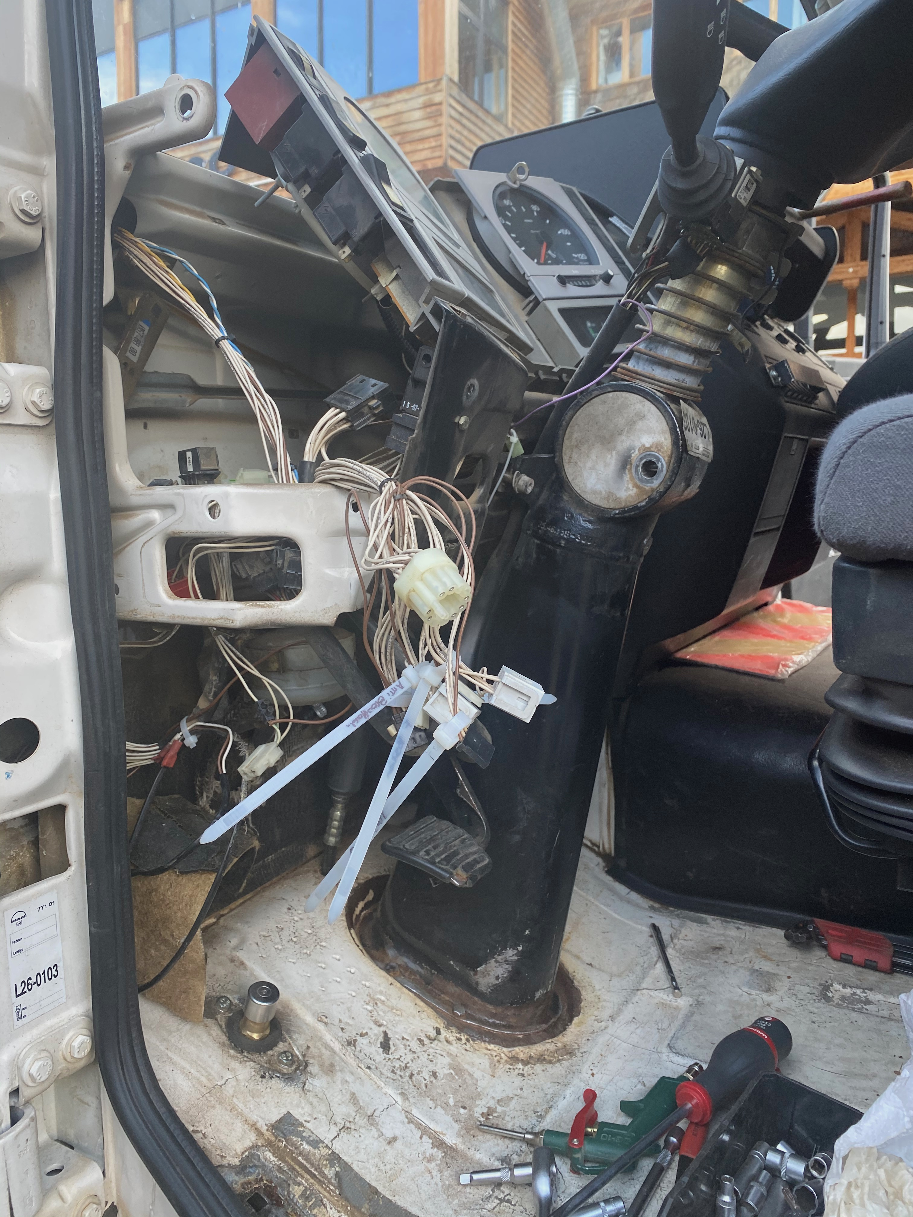

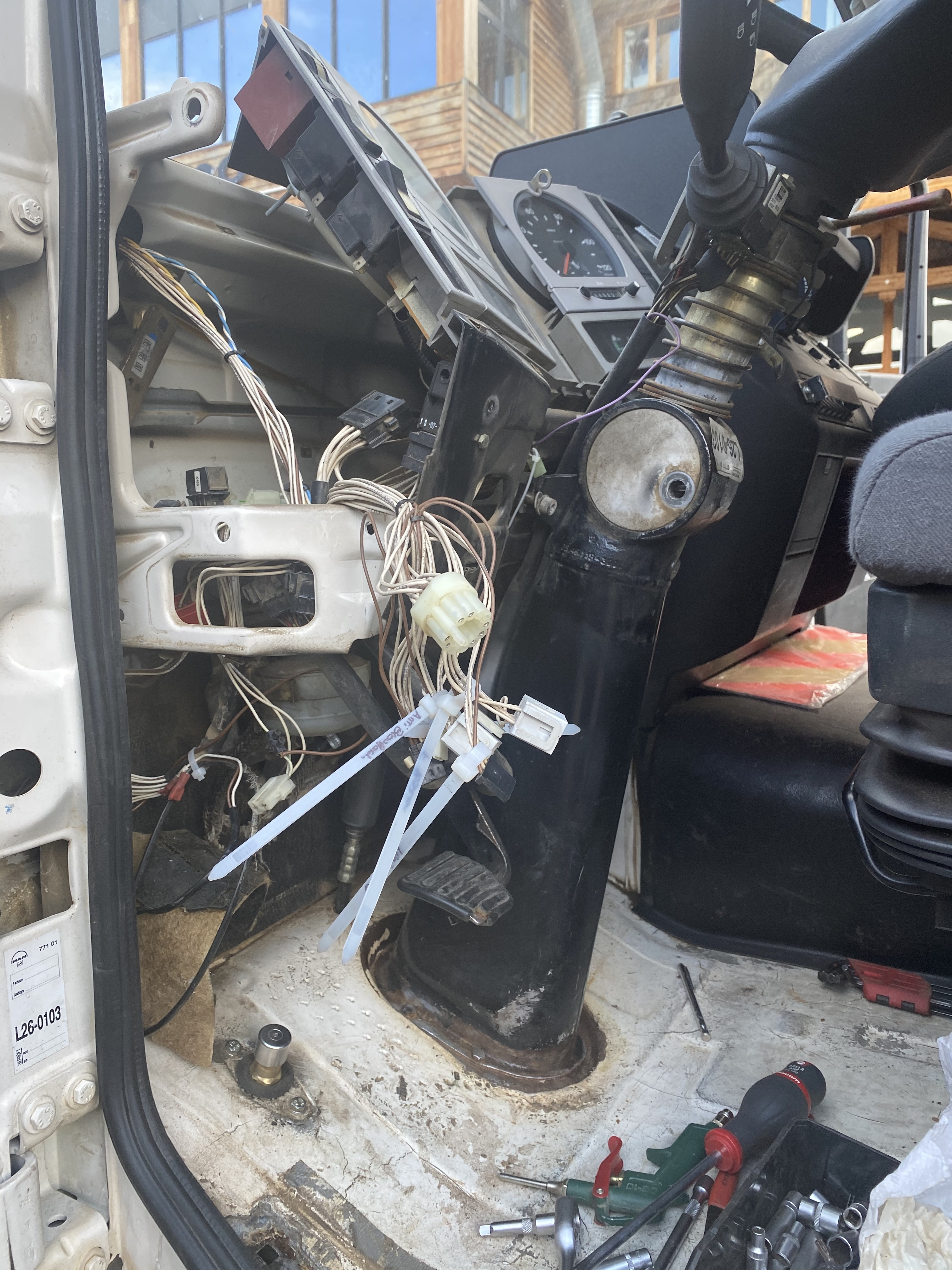

La cabine est bon état, mais au premier démontage il y avait de beau points de rouilles et par contre tout ce qui été caché, dans un état de crasse :vomir2: :vomir2:. Et ça, pas possible pour moi, surtout en ce qui concerne toute la ventilation, l'air du chauffage pu et je sais maintenant pourquoi....
Pour commencer, traitement de rouille au niveau de la colonne de direction et au bas des planchers cotés portières. Sur le bas des paysage de roue sous la caille en plastique qui maintient le joint de portière, c'était bien attaqué, pas perforé, mais un an de plus et ça l'était.

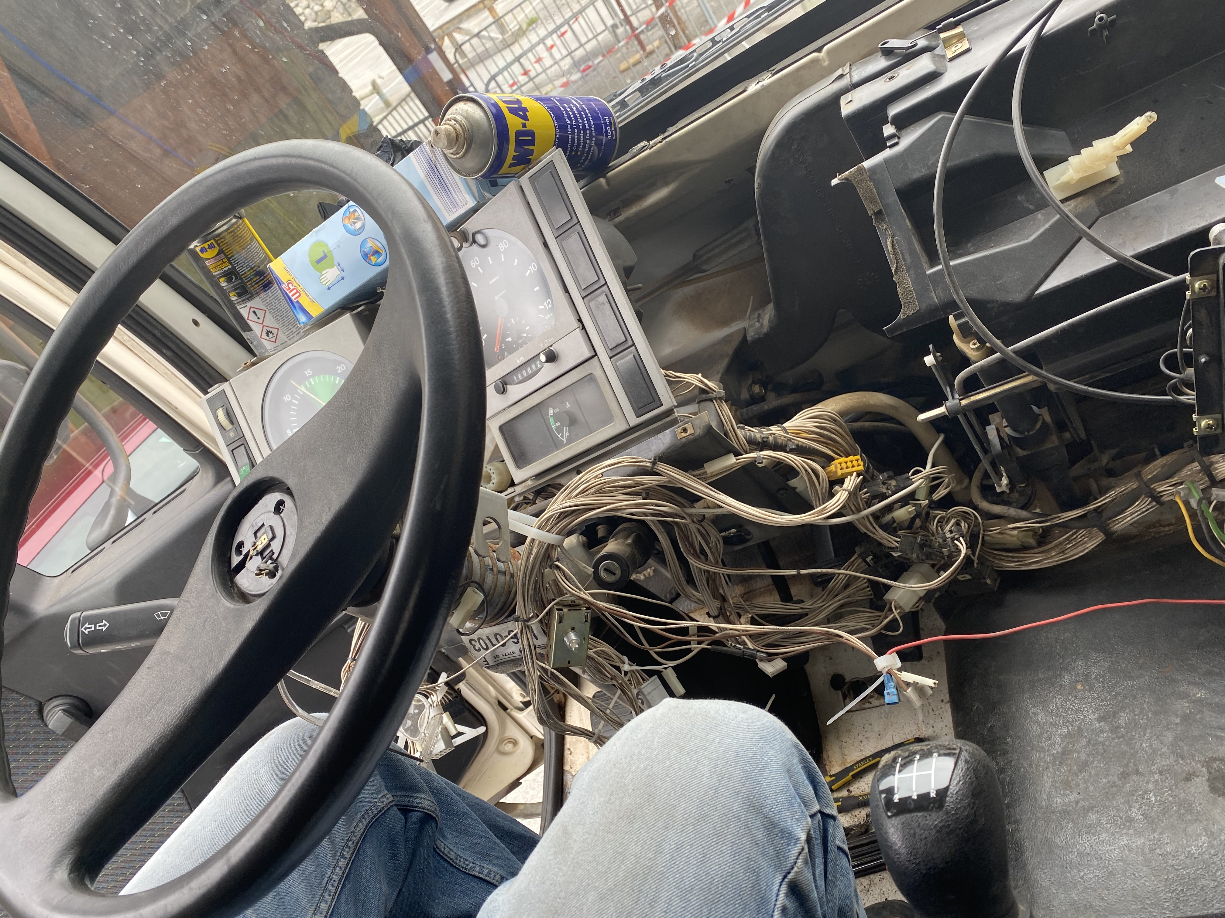

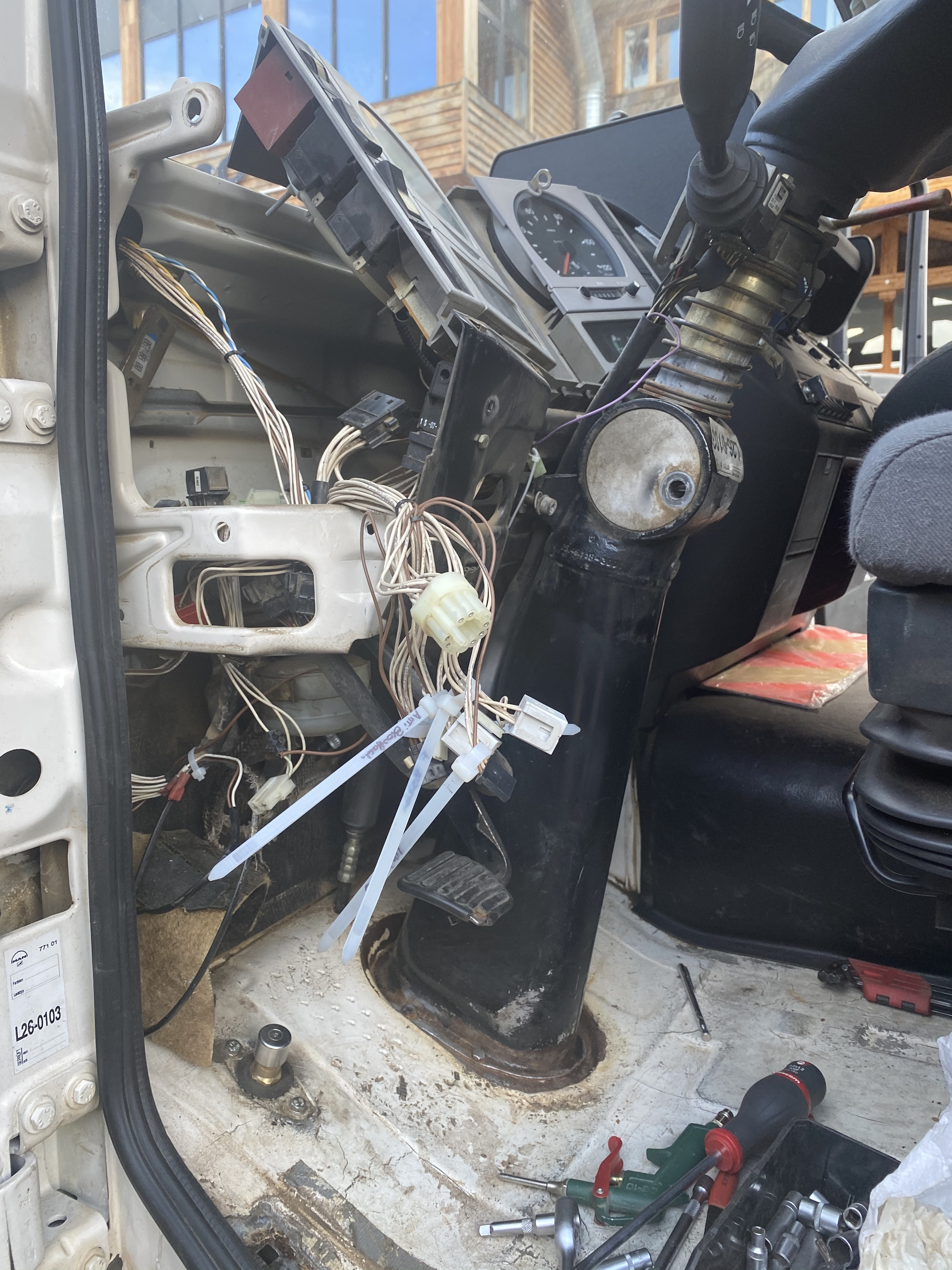

En voulant démonter le colonne de direction, je me suis aperçu que le tableau de bord ne tenait plus, que des vis étaient pourris...
Donc démontage et commande rapide de vis a tôle, à plastic, boulon écrous... Changer, toute la boulonnerie pourris, car je n'ai pas envie de me faire sué en cas de panne.
J'ai donc commencer à démonter tout le tableau de bord, le plus long c'est de démonter proprement, sans plus cassé le plastic qui est déjà bien cuit. Et surtout repérage de tout les branchement.
Tout ce qui est en caoutchouc, comme les bouchons d'eau, le jointure de tuyeau d'air, passe câble caoutchouc, etc, mis à trempé dans le w40 pour le nettoyage et puis bain de silicone pour rajeunir tout ça.
Démontage de tout les inters de tableau de bord, pour nettoyage, tout cour déjà et de contacteur. Il y en avait qui étaient très difficile à enclenché. Et gros gros nettoyage... Il y a 23 ans de poussière, de terre et je ne sais quoi dedans.
Pour le tableau de bord, je vais le rajeunir un peu, je vais prendre les côte, mais je pense que je vais le refaire en tôle alu. L'avantage d'être vieux, c'est que la forme du TB est assez simple à refaire. Le rendu sera mieux, mais je prendrais ma décision au remontage.
J'ai quelque pièce du TB que je vais déjà renforcer à la fibre de verre, ça tiendra le temps que passe le camion à la DREAL.
Au niveau du tableau électrique, je me suis aperçu qu'il y avait des inters pour commander l'électricité et l'éclairage de l'ancienne cellule. J'ai tout virer et remis à l'origine car je n'aime pas avoir des accessoires électrique sous tension qui traine sans servir.

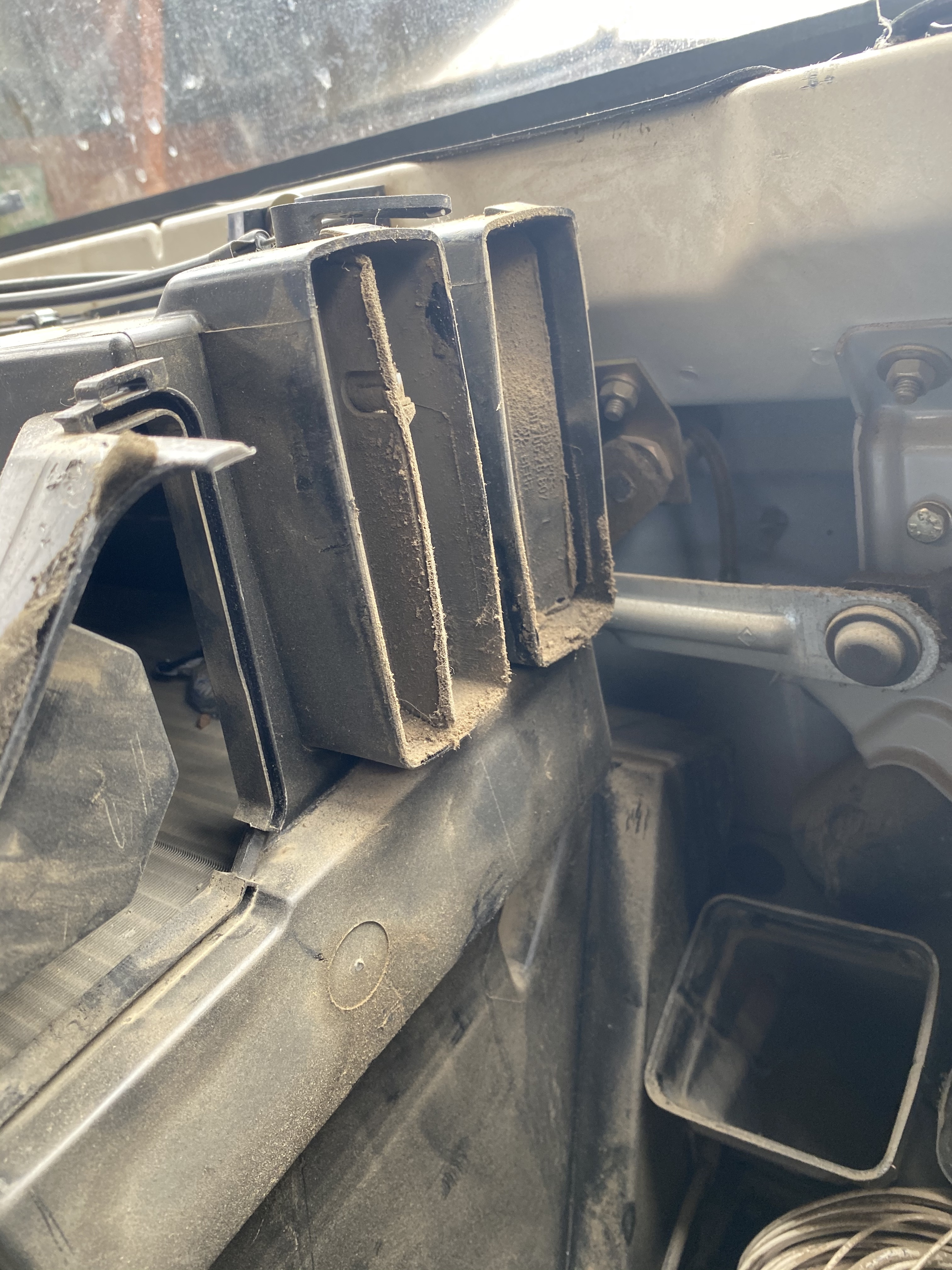

Là j'ai démonter toute la ventilation, l'enveloppe du ventilateur est fendu à plusieurs endroit, je vais la renforcer à la fibre aussi, car j'ai trouver le ventilo en occasion, mais pas son enveloppe.

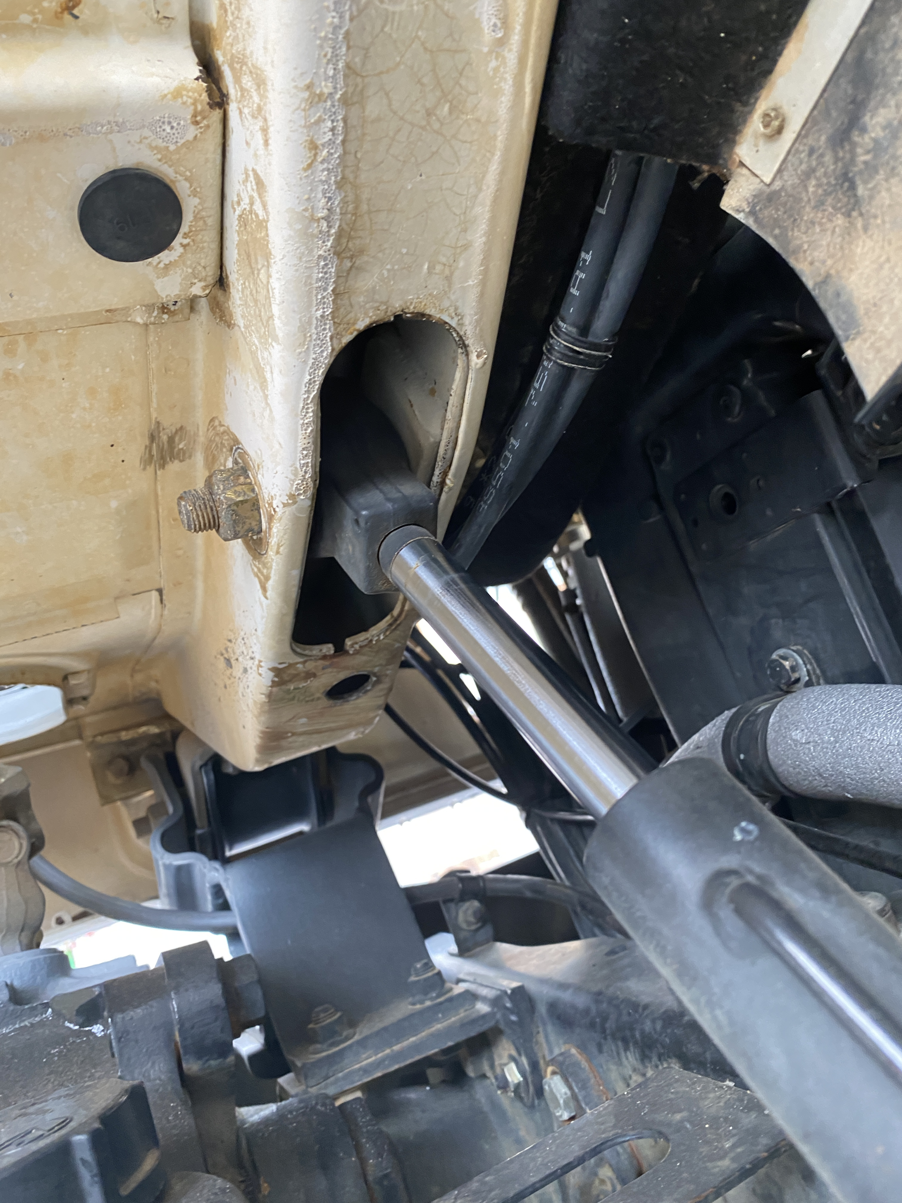

Je me demande siu le vérin de levage pour accès moteur tiendra le coup entre la capucine et les sièges qui pèsent un âne mort chacun (et pas des ânes maigrichons !).
Vous pourriez m'envoyer une photo de vos vérins de levage ou leurs caractéristiques que je vois à minima si celui du doka est de base un peu plus costaud ?
J'ai peur de devoir en poser un jumeau côté droit... ce qui serait d'ailleurs l'occasion de voir si je peu réhausser le filtre à air version snorkel car là je suis pas prêt de traverser un ruisseau !

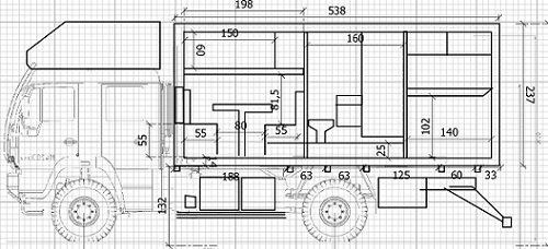

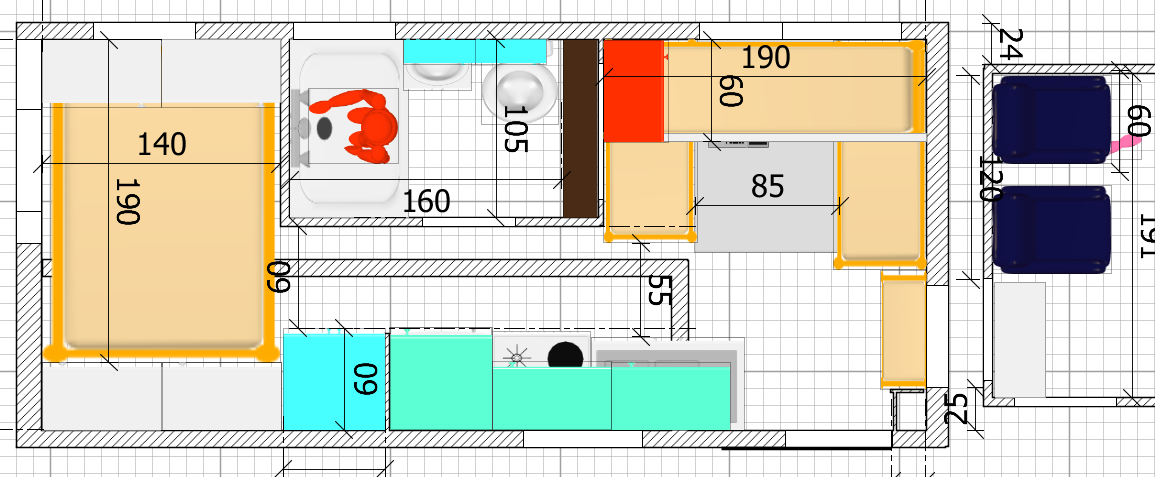

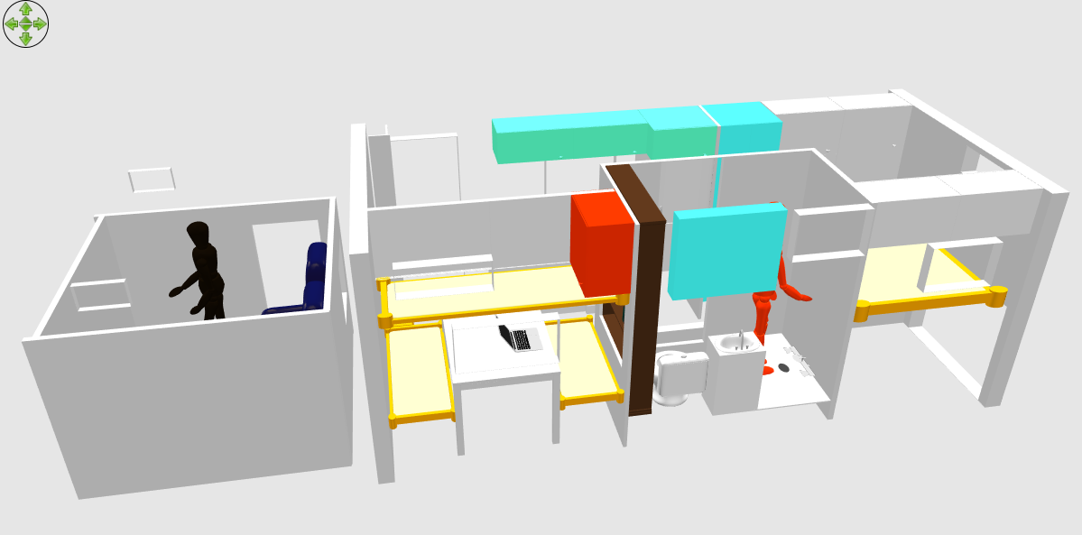

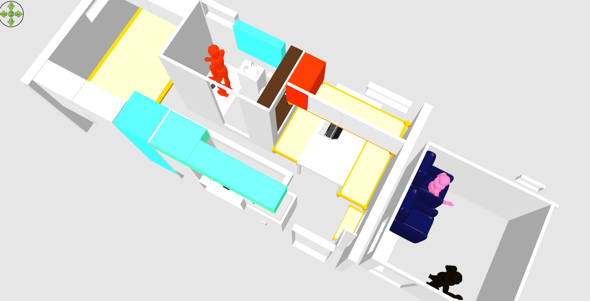

Sinon pour info voici les plans sur lesquels je cogite pour notre construction : 520 x 230 x 210 cm utile (caisse frigo de 10cm de parois).

Pour le vérin, je t'ai fait une photo verin fermé car me suis fait un lumbago et peut pas trop forcé. J'essais de t'envoyer demain la photo vérin ouvert.
Pour le poids, je ne sais pas combien pèse ta capucine, mais un pote a un 10.224 avec un seul vérin comme le mien et une énorme galerie en inox en gros tube (je ne sais plus combien en ø mais gros), avec feux et je ne sais plus quoi dessus et il a tjr le venin d'origine. Le doublet me paraît compliqué car cela veut dire deux vérins, donc deux pompes.... Donc il va falloir 2 Shadoks à chaque fois pour la cabine, pas très pratique... Ou si tu peux soit un vérin plus gros, ou bidouille de la pompe pour augmenter la quantité d'huile, pour avoir une pompe et 2 vérins.
Je te ferais une photo du verin ouvert avec le ø de la tige. Je vais voir si j'ai des infos dans les docs que j'ai. après il est quand même prévu pour le mien, que la cabine puisse avoir une galerie, donc je pense que ça devrais le faire avec le système de levage de cabine.

Super merci !
A vue de nez c'est le même vérin, même si la ferraille de fixation est différente.
Bien noté pour ton pote avec ses kg d'inox sur le toit, et c'est vrai qu'il y a aussi pas mal de toi avec pneus XLR et/ou coffre de matériel sur le toit... ça va peut-être le faire ?!
Au pire dans le doute je regarderai les vérins de même taille mais plus puissants.
La capucine sur un simple cabine permettrait à minima d'avoir un couchage supplémentaire ou du rangement abrité... et ça aide sans doute l'aérodynamisme !
Bien à toi,

Victor, désolé du retard mais voici la photo. J'ai eu du mal entre le mal au dos et la pluie.... :102: :102:
J'ai regardé dans mes docs, je n'ai pas plus d'info, pas de refaire, d'indic de poussièreé. Le truc auquel j'ai pensé, c'est que suivant le poids que fera ta capucine, je pense que tu va être obliger de changer tes amortisseurs de cabine, pour en mettre des plus dur. A voir...

pour le vérin je pense que s'est bon,s'est la pompe qui est un peut light,il est possible de mettre un groupe éléctrohydraulique a la place de la pompe manuelle,pratique,t'appuie sur un bouton et ça lève.... :mrgreen:
par contre les flexible semble juste aussi,sur le mien un des flexible a pété...

Come 09 : Totalement OK sur les flexible de la pompe : le plastique ne me semble pas adapté : si on passe au canada en hiver et qu'il faut le mettre sous pression je le vois bien casser d'un coup !
Aussi, 2 des 4 yeux de fixation de ma pompe sont cassés, donc va falloir changer tout ça avant de mettre les voiles !
Je retiens l'idée du groupe électrohydraulique, même si en général je préfère les trucs manuels simples, histoire d'éviter les facteurs pannes.
Je déduis de vos retours que le vérin devrait faire le taf... normalement c'est pendant les travaux de prépa que je vais jouer le plus souvent avec, donc si ça va pas ça devrait se voir sur cette période.
Pour les amortos de la cabine je ne sais pas trop : en principe la double cabine est prévue pour 6 voire 7 adultes, et nous seront 2 adultes pas épais + 2 enfants carrément léger. Certes j'ai posé 2 sièges isri suspendus à la place de la banquette : ça me fait bien l'équivalent de 1,5 adulte en ferraille et mousse ! :-) ... mais même avec la capucine (100kg ?) je reste en deçà de sa capacité théorique (7 x 70kg !)
Ce qui me pose question c'est le comportement piste / tôle ondulée de cette double cabine et ces amortisseurs... je pense qu'il faudra voir en situation et trouver le compromis entre amortisseurs mous qui absorbent mais risques d'aller aux extrêmes des silent-blocs pivot de la bascule, soit du dur qui va conserver une meilleure tenue mais peut aussi fragiliser l'ensemble (résonance / vibrations sèches).
Mais pourquoi pas au pire avoir ces amortisseurs en spare.

oui je pense pas non plus que les amortos d'origine pose problème....s'est du costaud

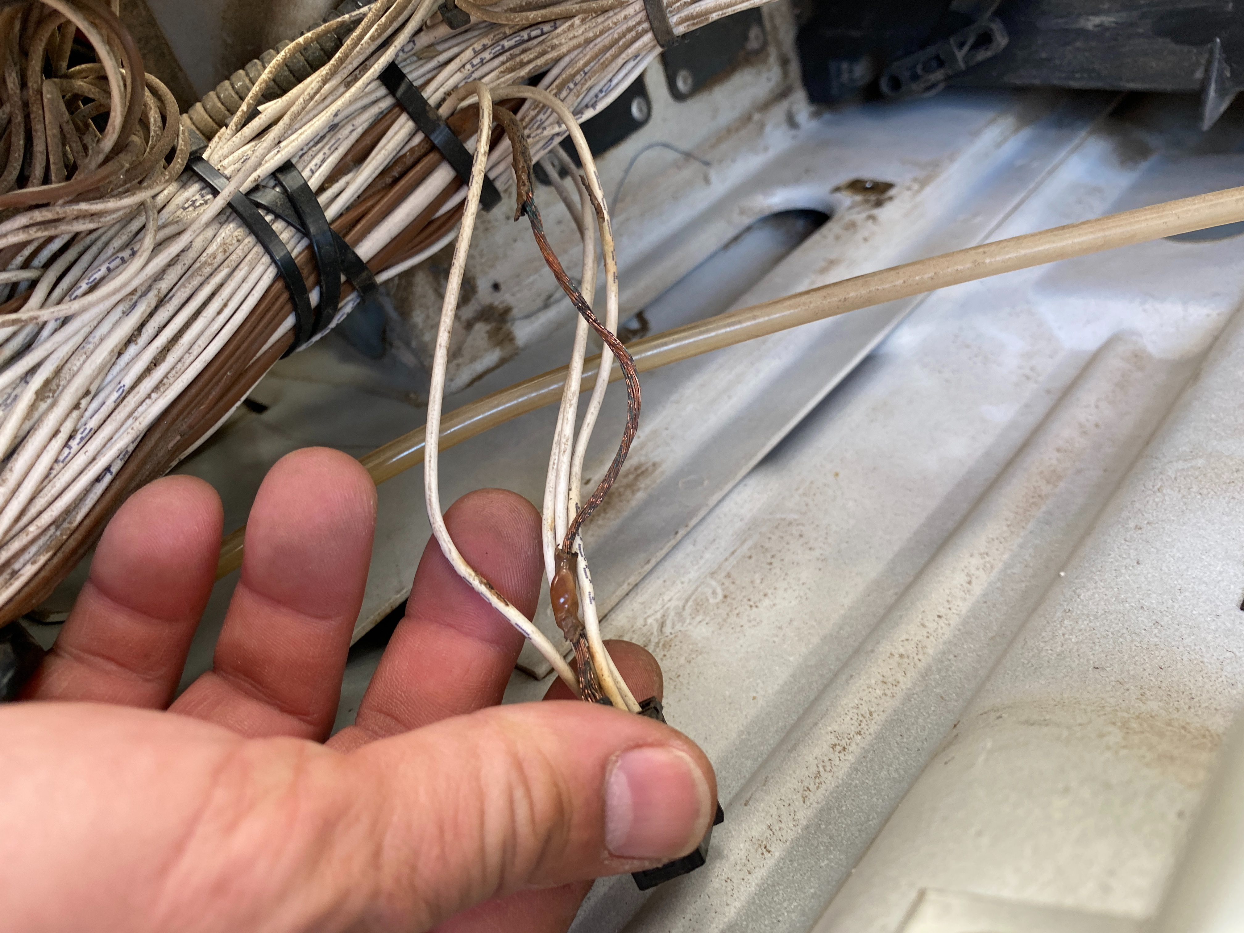

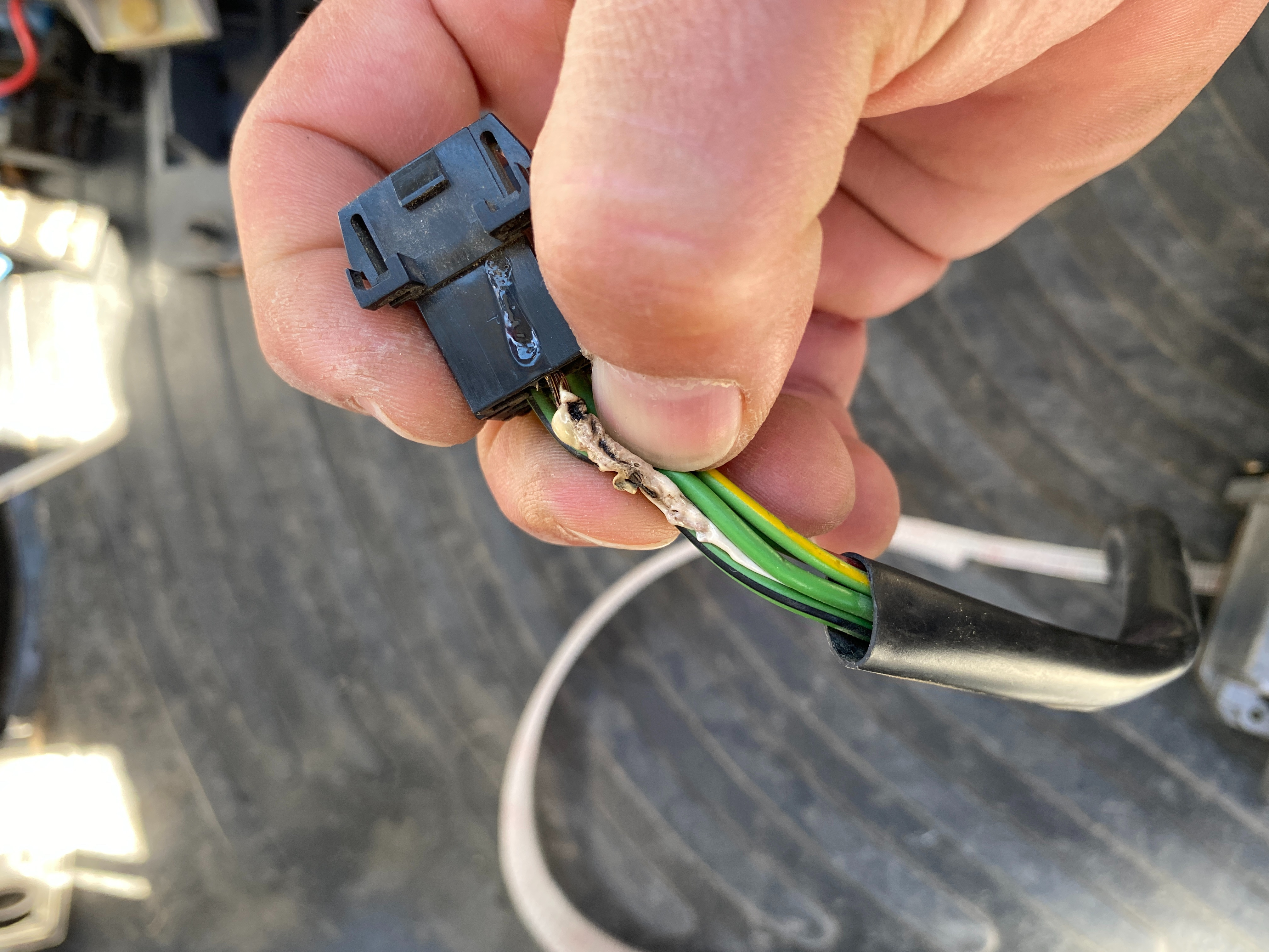

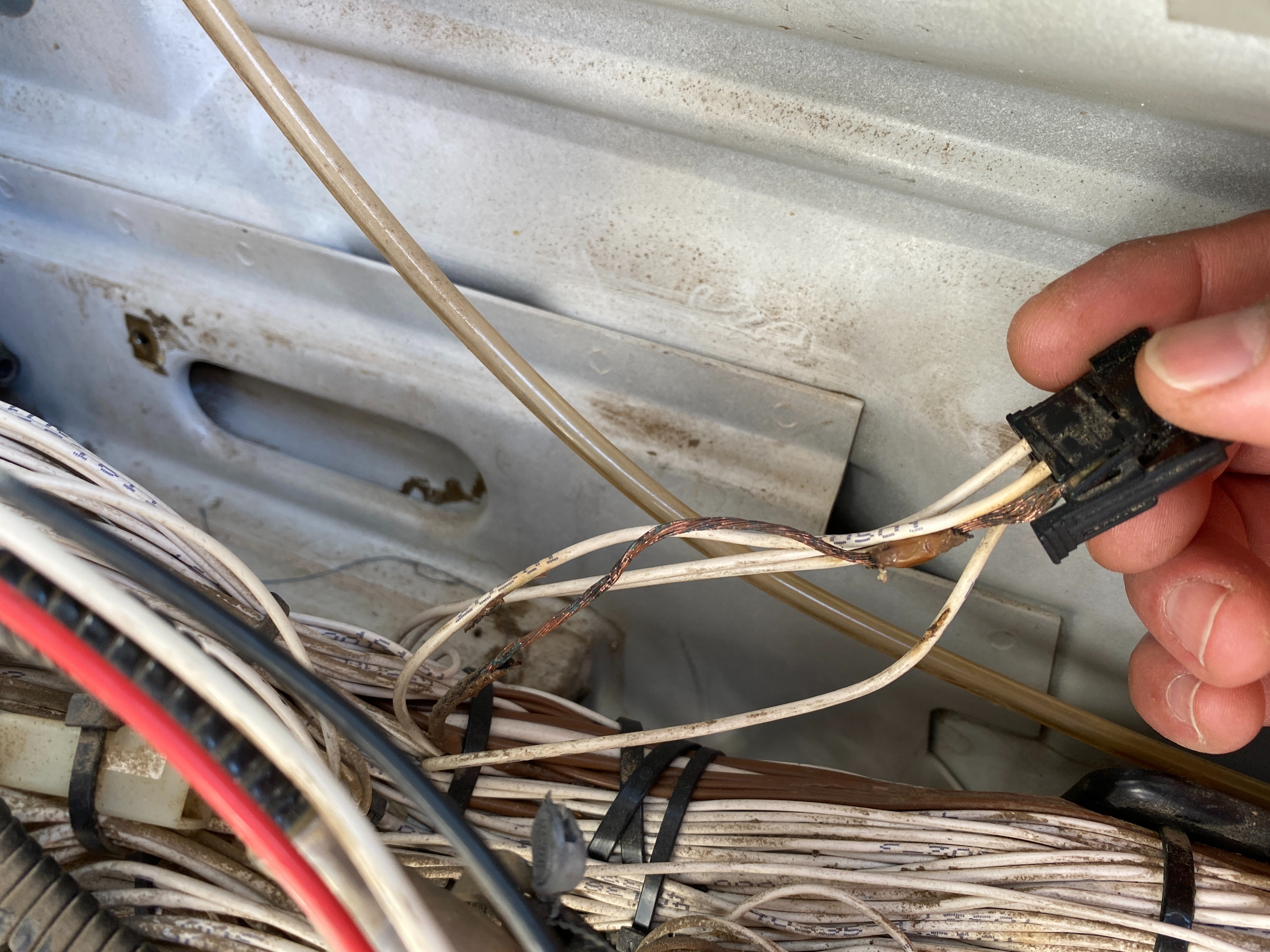

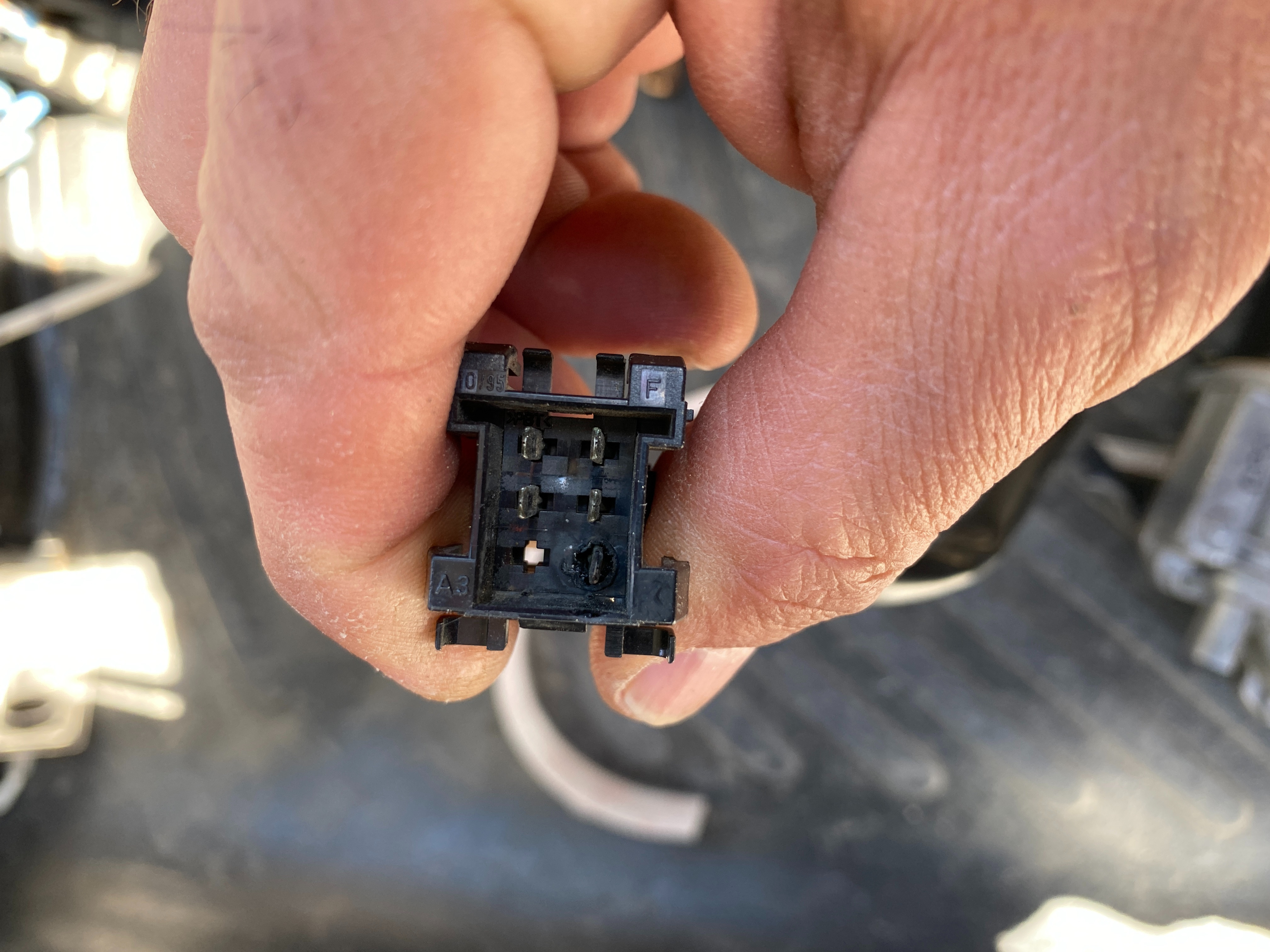

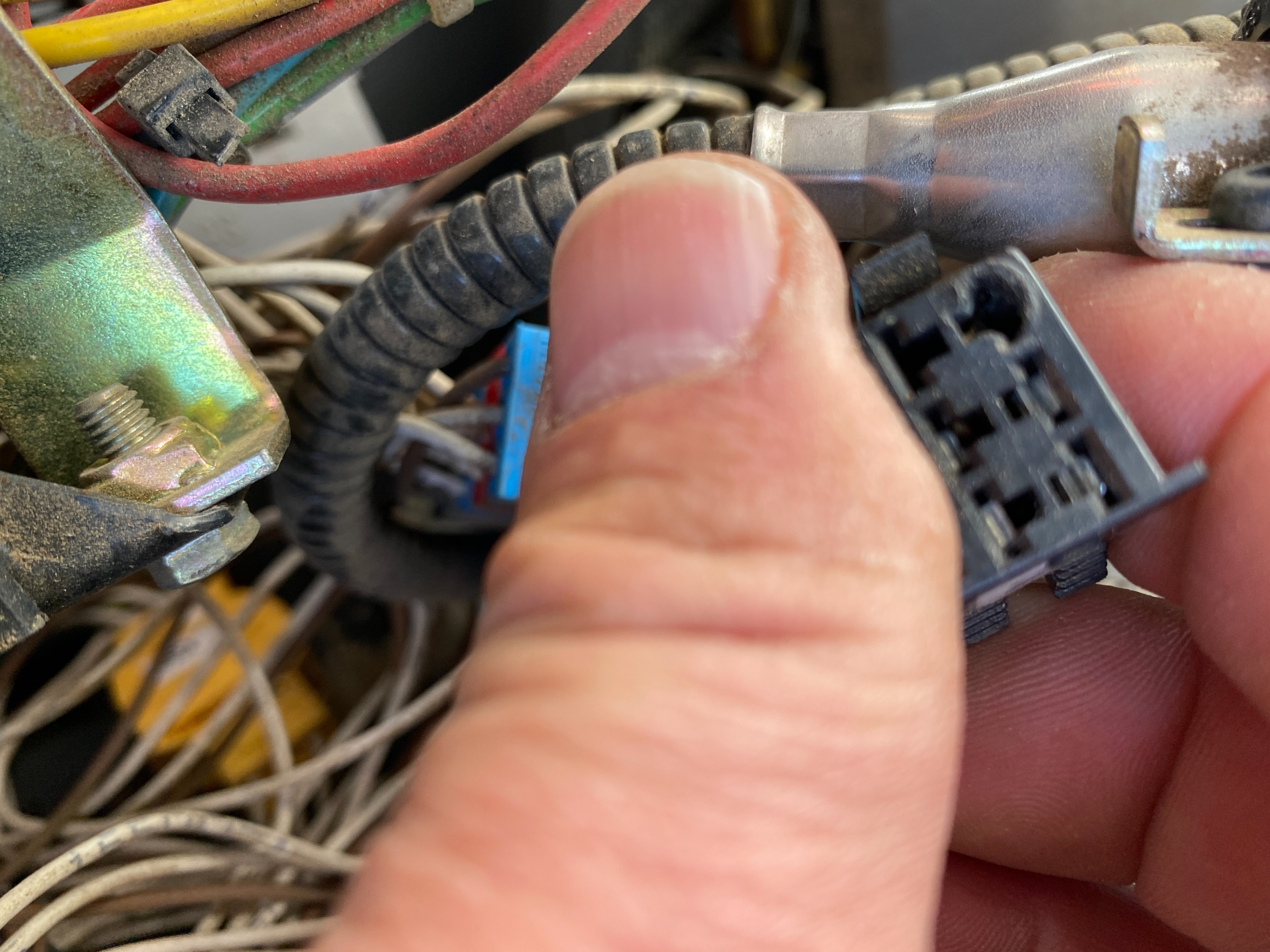

Moi, sinon pas trop avancé sur le camion car suis tombé sur une perle. En nettoyant tout le derrière du tableau de bord, car j'ai enlevé des kilos de terre, de poussière, je suis tombé sur ça
:102: :102: :102: :102:
Donc, c'est le câble d'alimentation de mon essuie glace... Ce qui me surprend, c'est que le fusible n'a pas peté....
J'ai testé le moteur et le faisceau au multimètre, et pas de soucis, aucuns fils coupé . On dirait que c'est partis de la cosse, 20cm et 20cm en dessous.
Je vais couper le fil brûlé et le changer, mais je ne vois aucune raison pour ce cour-jus...
A moins que cela soit arrivé avant moi et qu'ils aient juste changé le fusible. Car franchement pour le voir faux tomber le TdB et les essuie-glace fonctionnaient aussi très bien quand j'ai remonté le camion.... Donc je ne sais absolument pas d'ou cela peut venir.
J'ai quand même commandé un moteur d'essuis-glace on ne sait jamais.

Salut !
Impressionnant ce fil de masse fondu ! Il y a peut-être eu un pb de court-circuit sur le moteur d'essuie-glace qui fait que ce dernier a fait contact entre un + permanent et ce fil qui du coup a fondu ?
Merci pour tes adresses : le LKW teile 24 est top : carrément moins cher que ce que l'on trouve habituellement : je vais me prendre une pompe de vérin de cabine en spare !

... et sinon pour info mon vérin de levage de la cabine a commencé à montrer des faiblesses : il ne va plus au bout de sa course, ou en tous cas il manque 2 cm par rapport à son point maxi d'avant...
Du coup j'en ai acheté un autre que je vais mettre à la place, et cet ancien je vais essayer de le monter côté droit pour doubler la capacité (oui, j'ai aussi acheté une 2ème pompe !)
