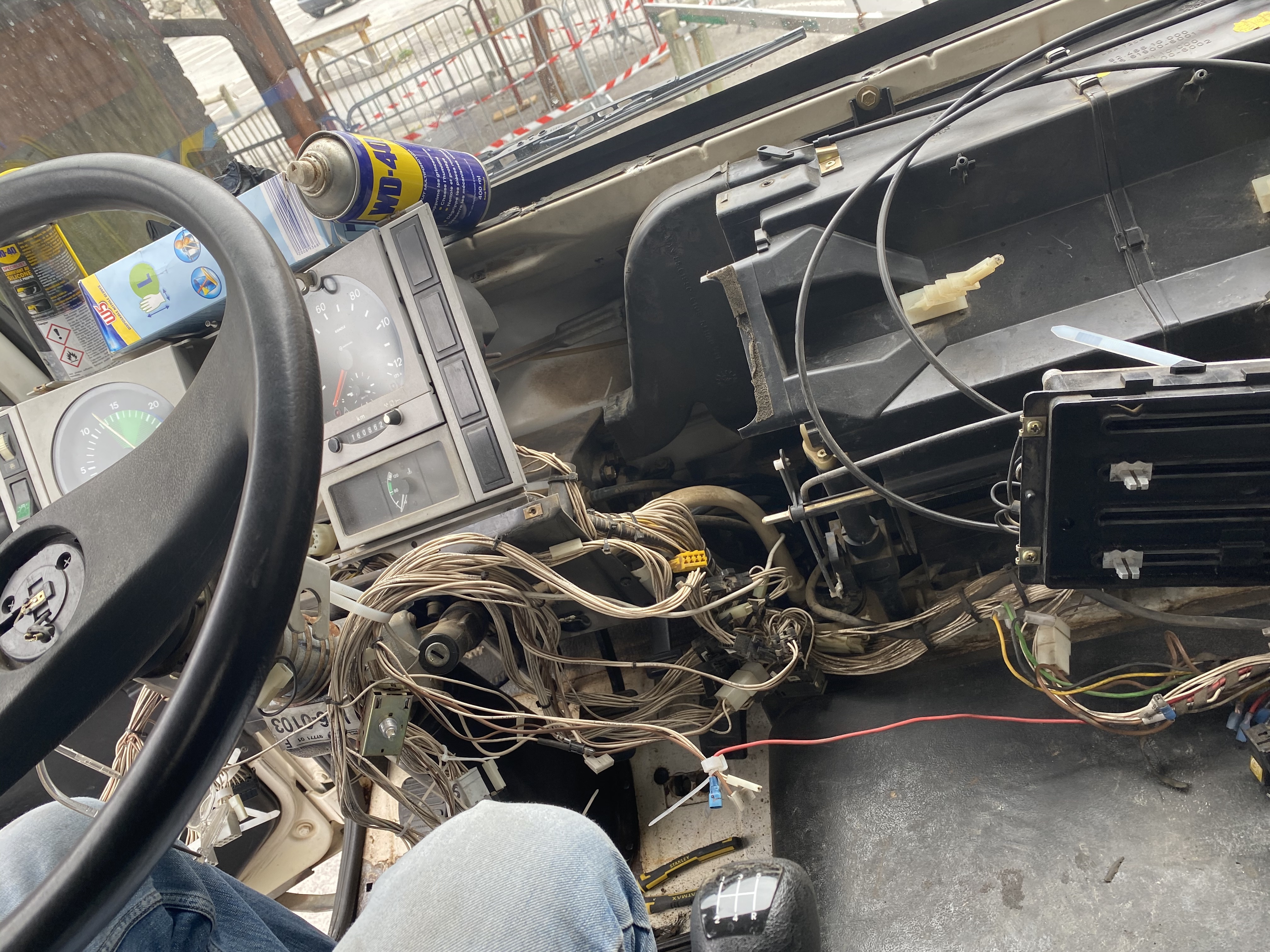

Pour le Camion, depuis novembre il était au garage, je l'ai remonter à la maison il ya 15jrs.
J'ai laissé tomber les plans car j'avais besoin de dimension que je n'avais pas. Depuis les dernier plans que je vous ai montrer, j'ai pas mal regarder les prépas camion du forum et voulais voir si je ne pouvais pas virer mes 2 réservoirs au centre du camion entre les poutres du faux châssis. Je pense que ça devrais passer mais je m'y remettrais quand j'aurais finis la cabine.
En effet, quand j'ai remonter le camion chez moi, me suis rappelé que j'avait plein de petit trucs a faire dans la cabine. Chose que faite, car j'avais quasi tout le matos.
Pour commencer, réparation de mes fauteuils pneumatique. Celui du conducteur avait une fuite au niveau du tuyau qui alimentait le coussin d'air, et le piano/régulateur qui été fendu donc fuite d'air aussi. Maintenant tout fonctionne et j'ai brancher le fauteuil passager.

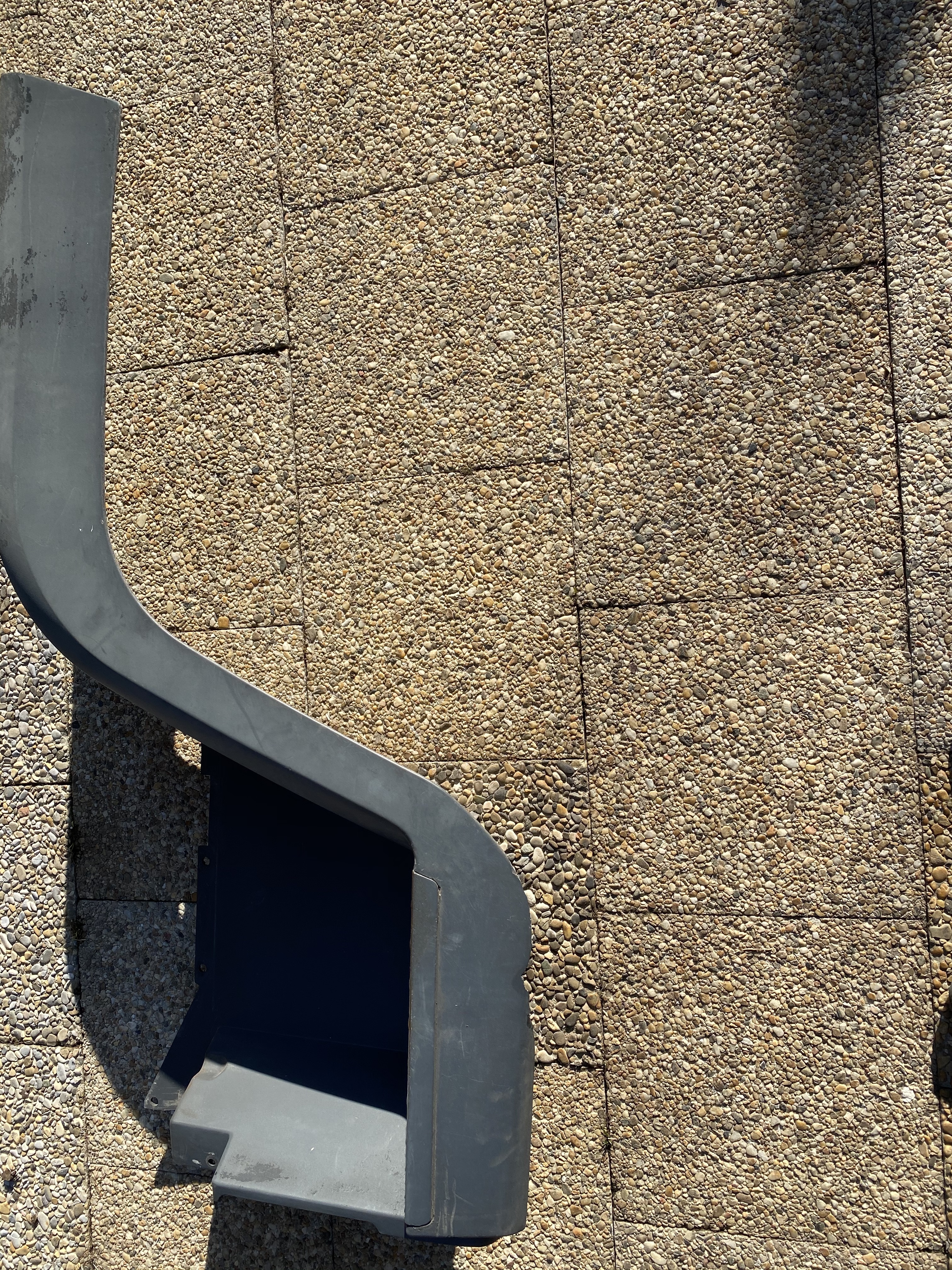

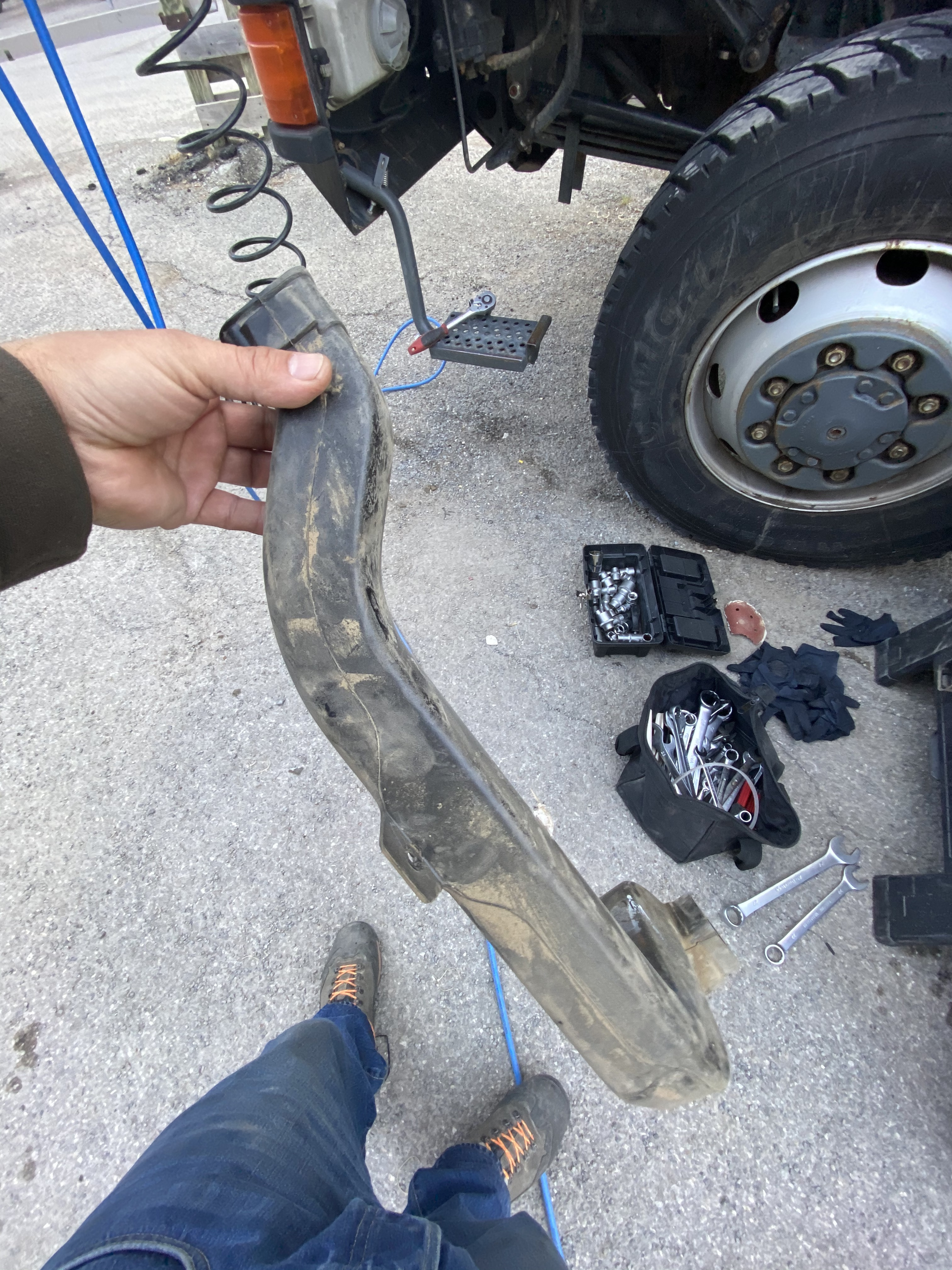

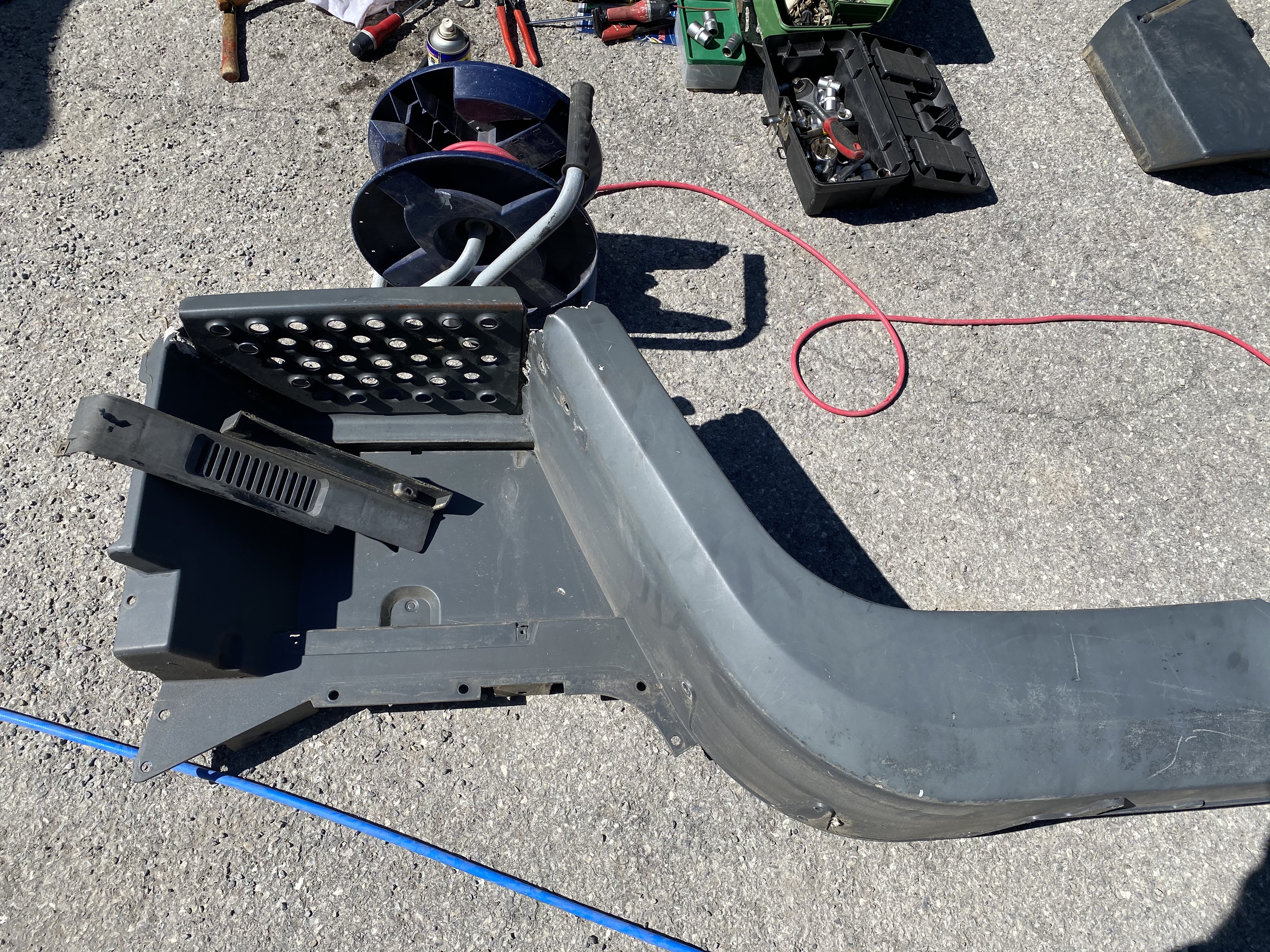

J'en ai profiter pour démonter mes ailles AV qui étaient cassées. J'en ai refait une à la fibre de verre, pour l'autre qui été bcp plus cassé, me suis pas embêté, j'en ai trouver une neuve en Allemagne pour 160€ livrée, donc me suis pas embêter je l'ai commander.
Dès que je reçois l'aile, peinture et remontage.

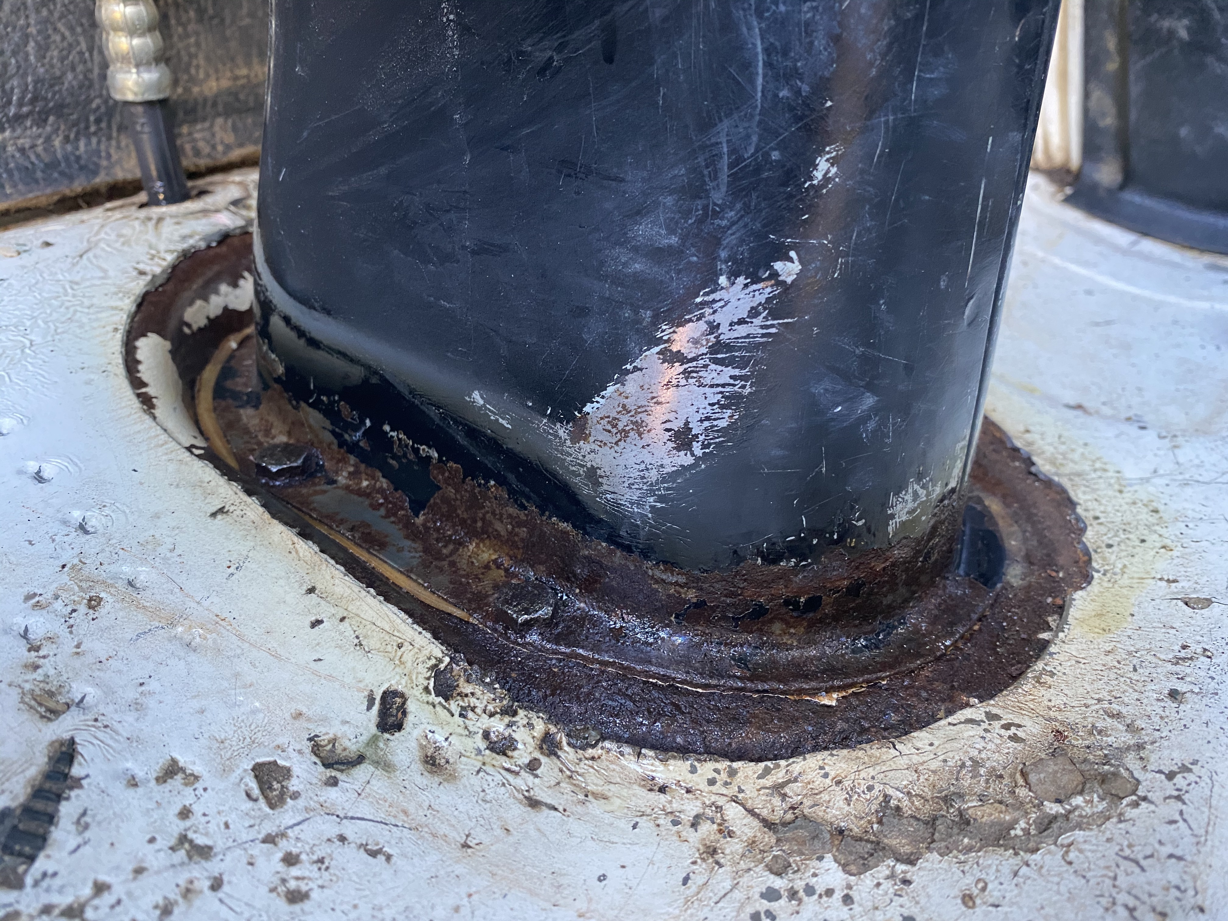

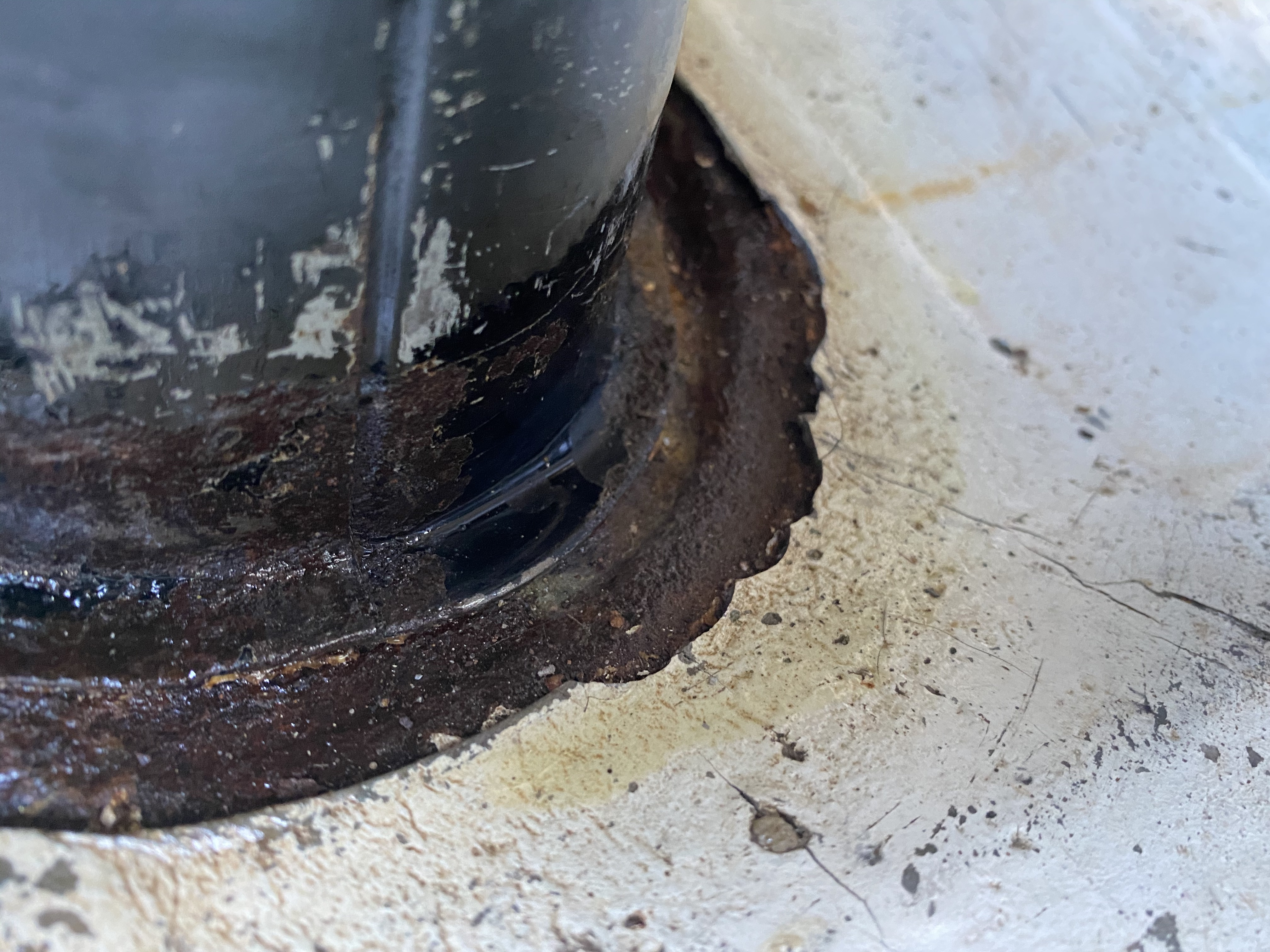

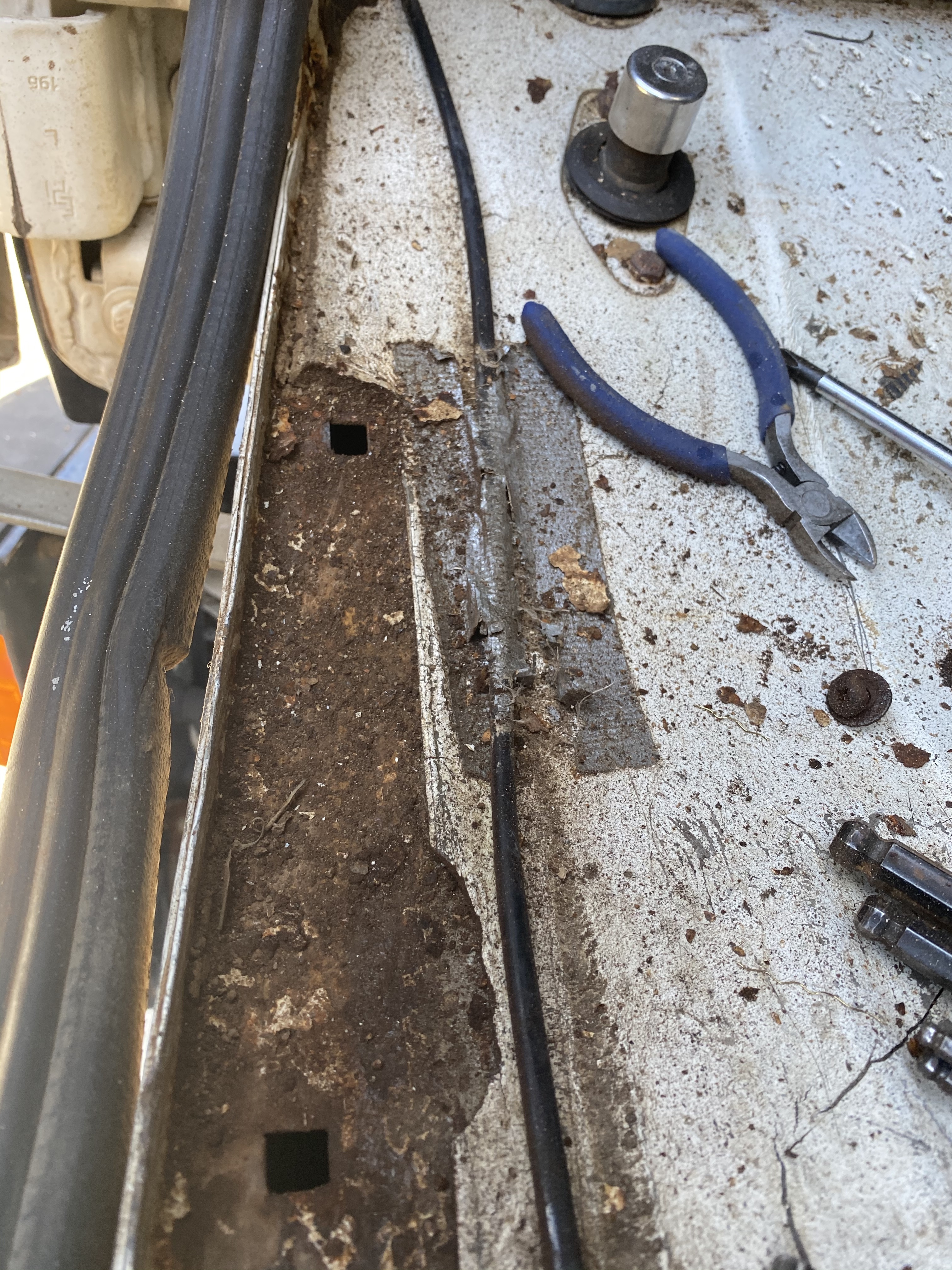

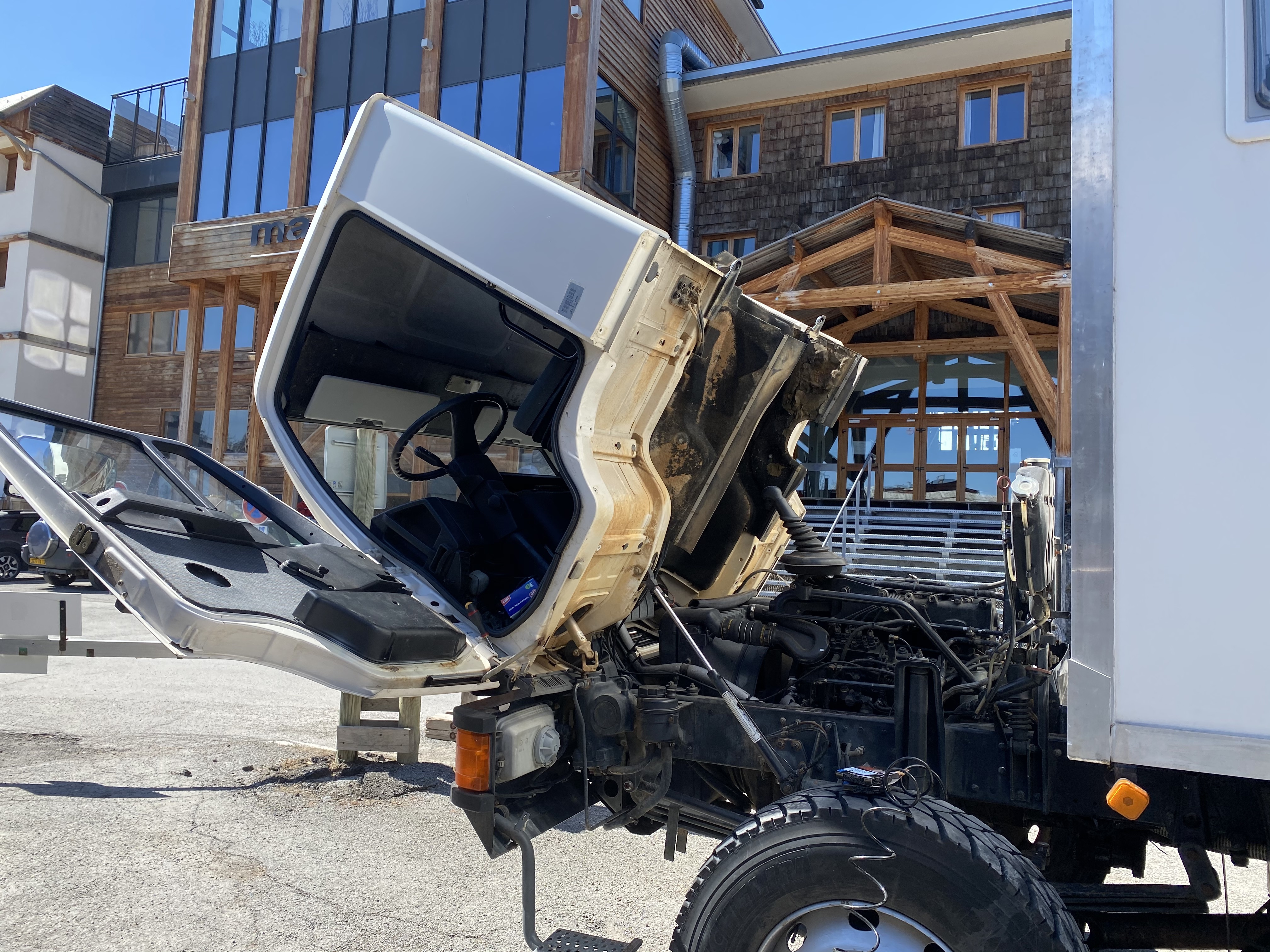

La cabine est bon état, mais au premier démontage il y avait de beau points de rouilles et par contre tout ce qui été caché, dans un état de crasse :vomir2: :vomir2:. Et ça, pas possible pour moi, surtout en ce qui concerne toute la ventilation, l'air du chauffage pu et je sais maintenant pourquoi....
Pour commencer, traitement de rouille au niveau de la colonne de direction et au bas des planchers cotés portières. Sur le bas des paysage de roue sous la caille en plastique qui maintient le joint de portière, c'était bien attaqué, pas perforé, mais un an de plus et ça l'était.

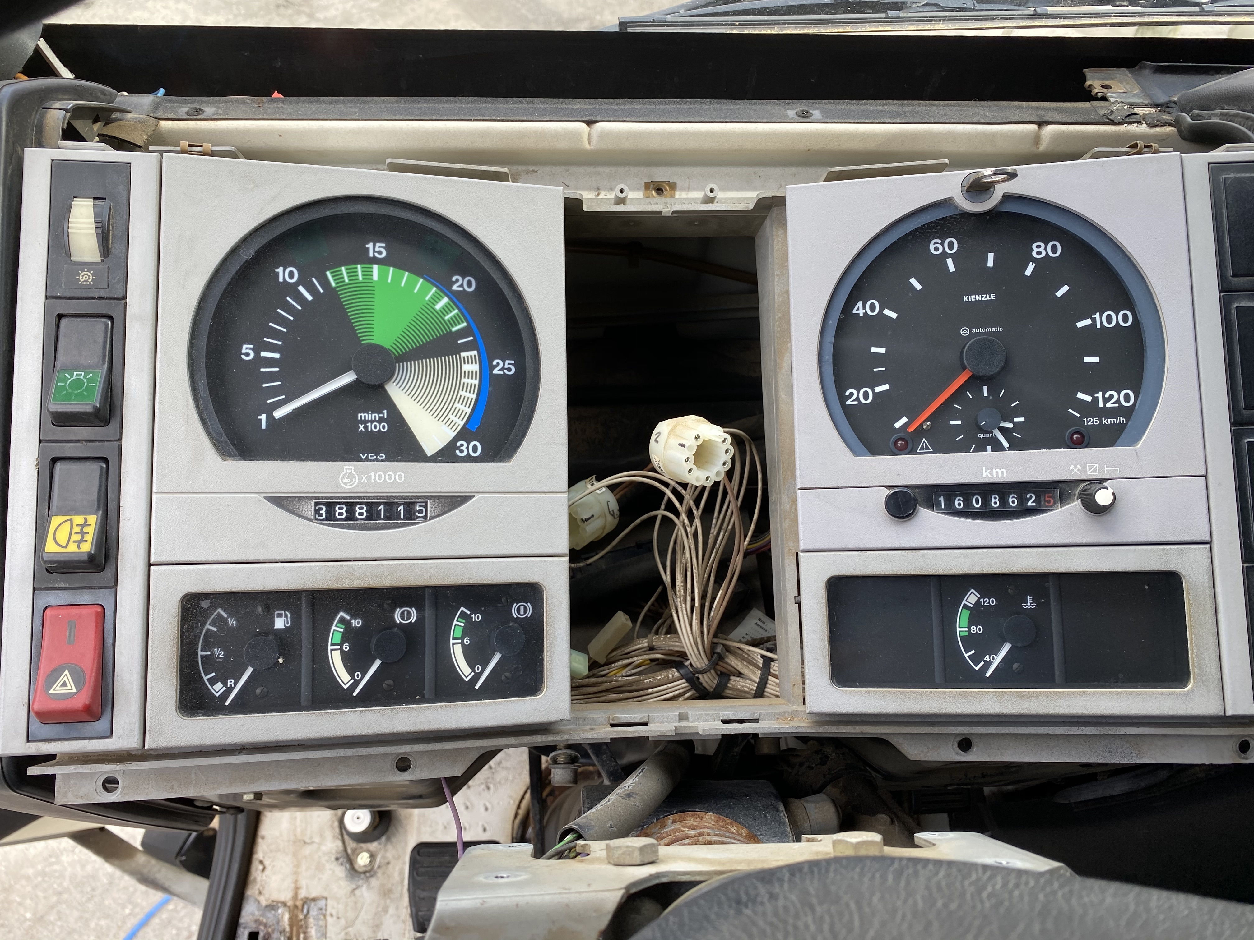

En voulant démonter le colonne de direction, je me suis aperçu que le tableau de bord ne tenait plus, que des vis étaient pourris...
Donc démontage et commande rapide de vis a tôle, à plastic, boulon écrous... Changer, toute la boulonnerie pourris, car je n'ai pas envie de me faire sué en cas de panne.

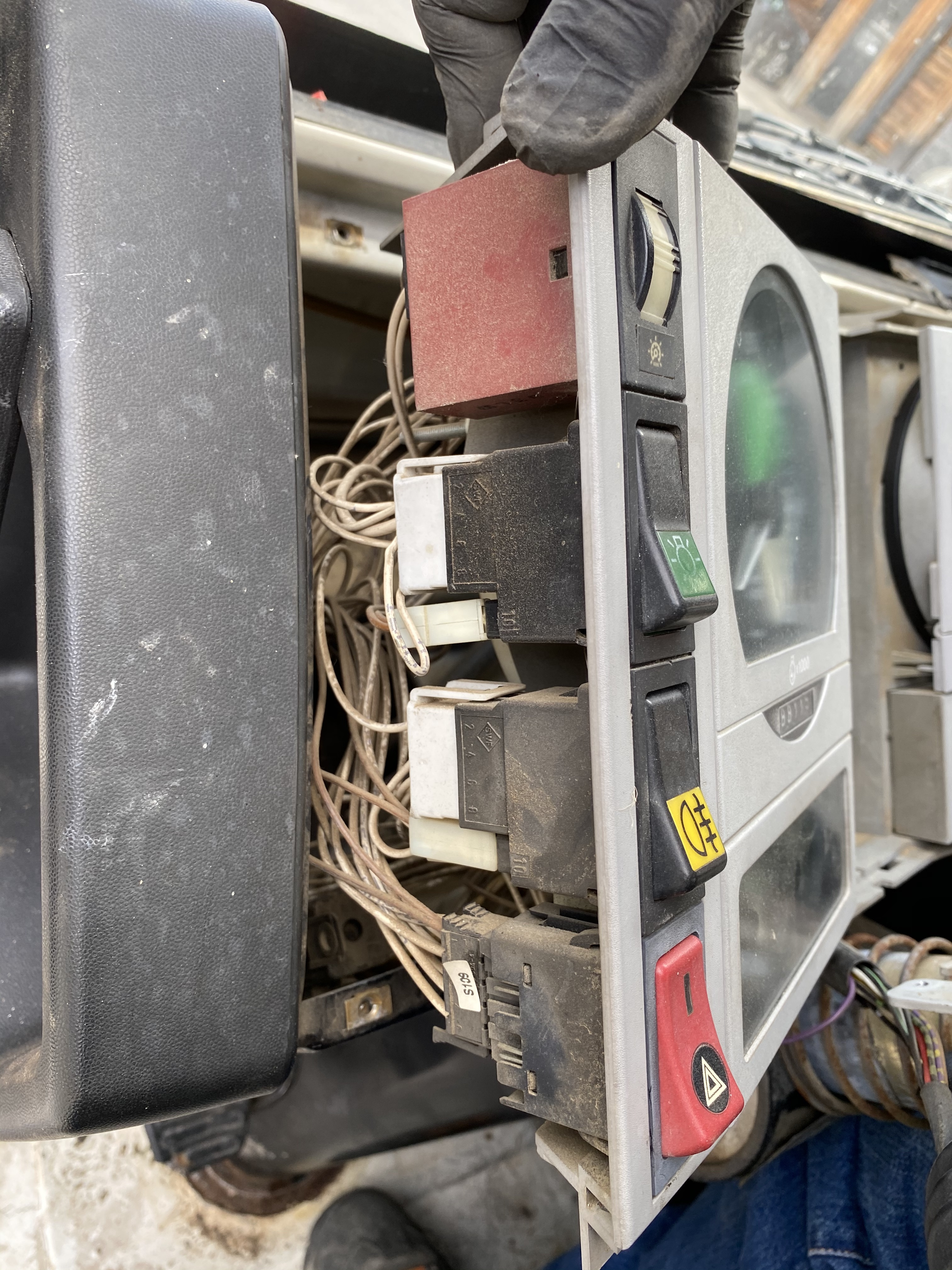

J'ai donc commencer à démonter tout le tableau de bord, le plus long c'est de démonter proprement, sans plus cassé le plastic qui est déjà bien cuit. Et surtout repérage de tout les branchement.
Tout ce qui est en caoutchouc, comme les bouchons d'eau, le jointure de tuyeau d'air, passe câble caoutchouc, etc, mis à trempé dans le w40 pour le nettoyage et puis bain de silicone pour rajeunir tout ça.
Démontage de tout les inters de tableau de bord, pour nettoyage, tout cour déjà et de contacteur. Il y en avait qui étaient très difficile à enclenché. Et gros gros nettoyage... Il y a 23 ans de poussière, de terre et je ne sais quoi dedans.
Pour le tableau de bord, je vais le rajeunir un peu, je vais prendre les côte, mais je pense que je vais le refaire en tôle alu. L'avantage d'être vieux, c'est que la forme du TB est assez simple à refaire. Le rendu sera mieux, mais je prendrais ma décision au remontage.
J'ai quelque pièce du TB que je vais déjà renforcer à la fibre de verre, ça tiendra le temps que passe le camion à la DREAL.

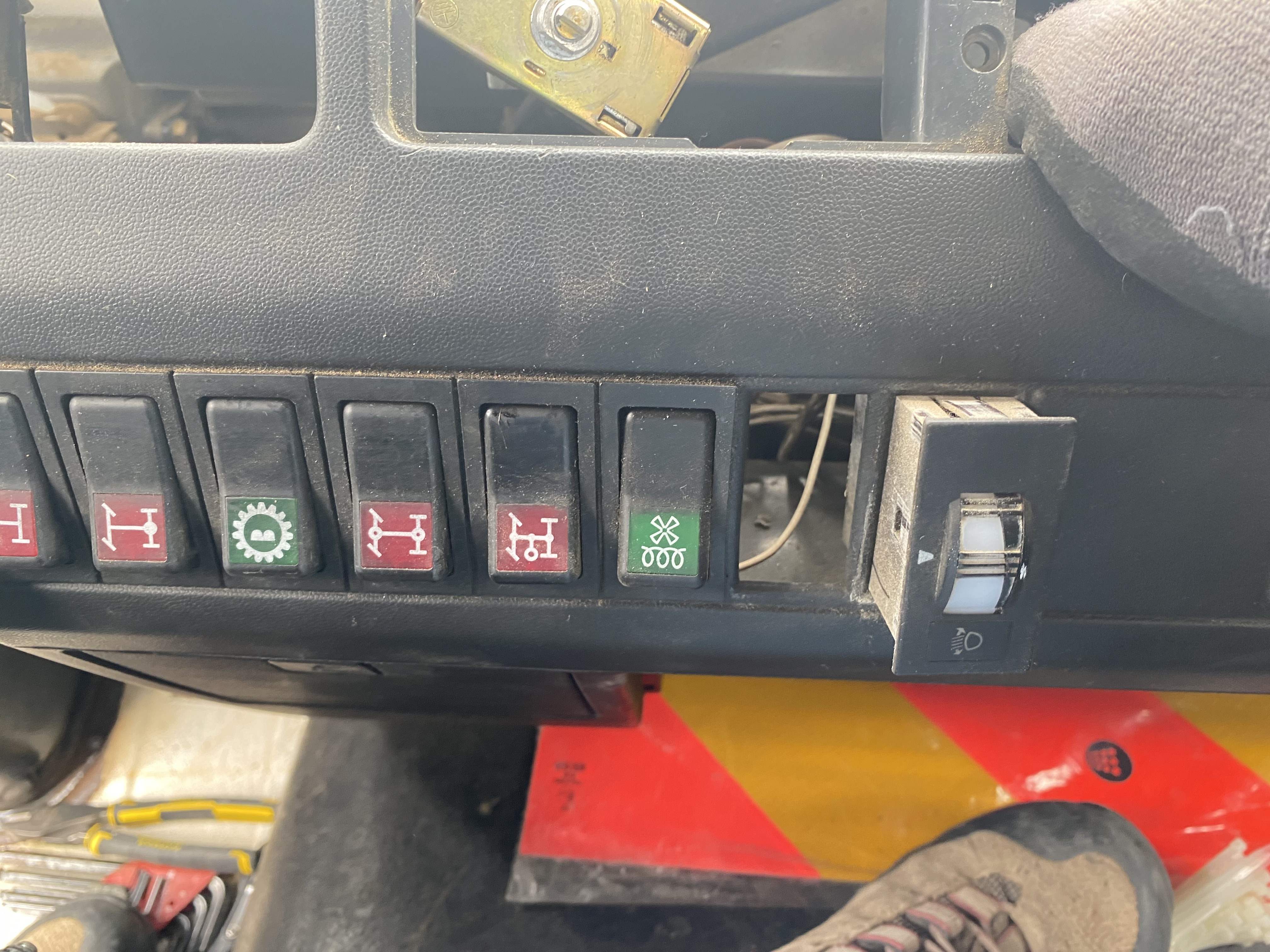

Au niveau du tableau électrique, je me suis aperçu qu'il y avait des inters pour commander l'électricité et l'éclairage de l'ancienne cellule. J'ai tout virer et remis à l'origine car je n'aime pas avoir des accessoires électrique sous tension qui traine sans servir.
Là j'ai démonter toute la ventilation, l'enveloppe du ventilateur est fendu à plusieurs endroit, je vais la renforcer à la fibre aussi, car j'ai trouver le ventilo en occasion, mais pas son enveloppe.
Me restera plus que le capitonnage de la cabine.... il est vraiment degueu :vomir2: :vomir2: ...
Je pense que j'ai une fuite dans le toit, tjr au niveau de cette foutu antenne, je pense que je vais la virer et bouchet le trou. Ça a fait de grosse tache sur le capitonnage. Je vais essayer de coller du tissus, car à par les taches, il n'est pas troué, ou accroché... Ça devrait être jouable.... A suivre.
Encore 1 à 2 semaines sur la cabine et elle sera presque comme neuve. Je vous remettrais des photos dès que j'ai finis.
Hâte d'attaquer le cellule maintenant, suis chaud patate...

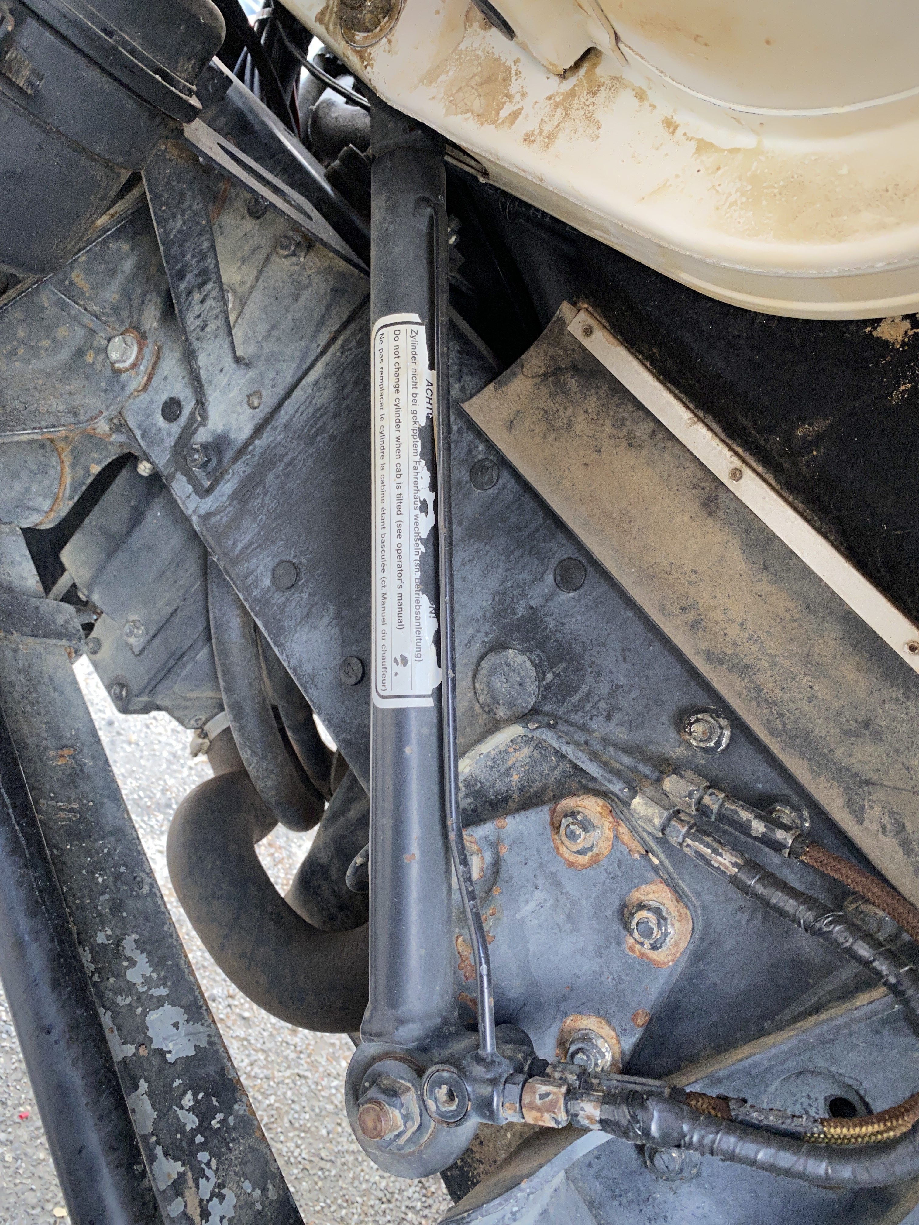

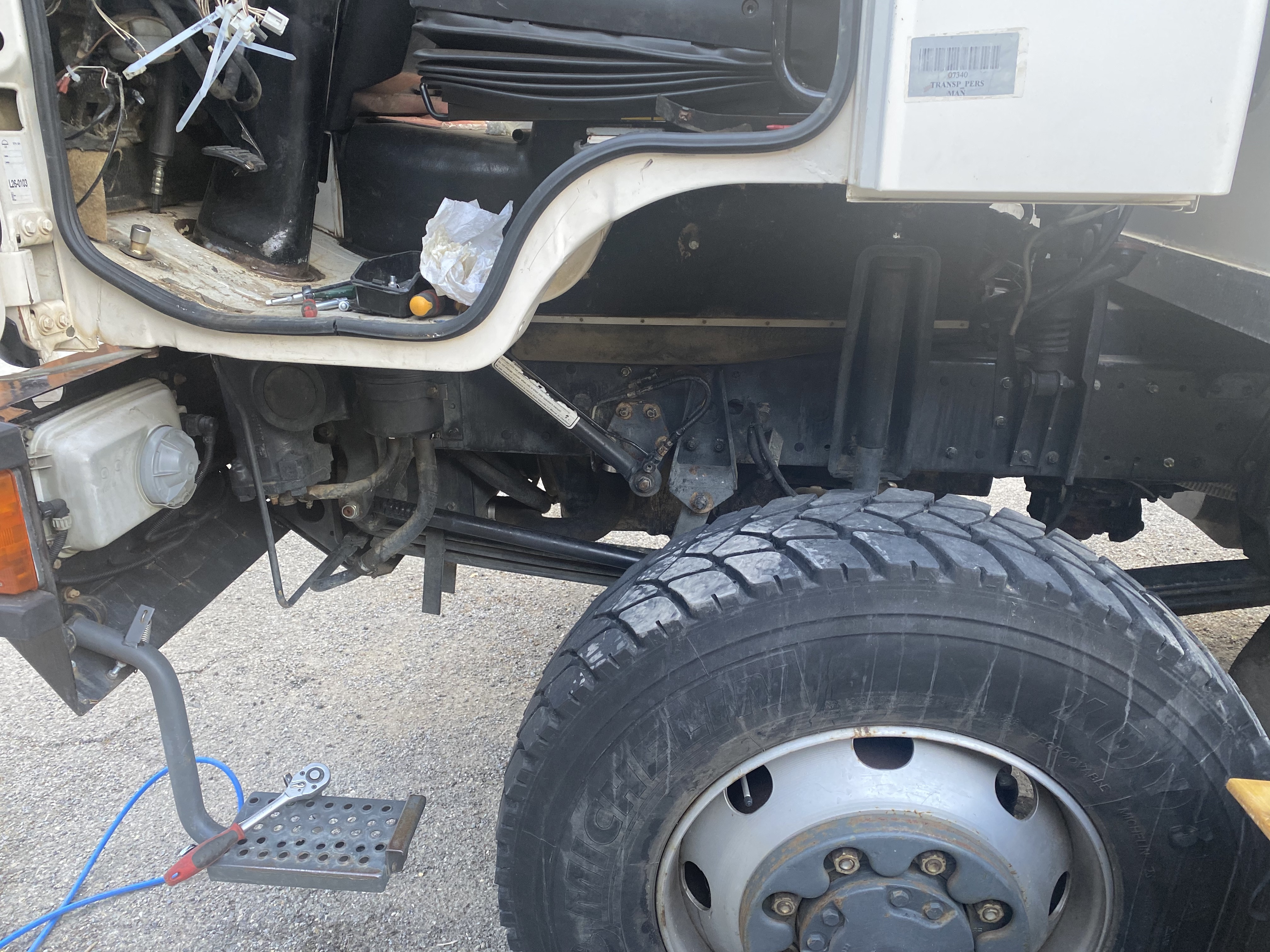

Je me demande siu le vérin de levage pour accès moteur tiendra le coup entre la capucine et les sièges qui pèsent un âne mort chacun (et pas des ânes maigrichons !).
Vous pourriez m'envoyer une photo de vos vérins de levage ou leurs caractéristiques que je vois à minima si celui du doka est de base un peu plus costaud ?
J'ai peur de devoir en poser un jumeau côté droit... ce qui serait d'ailleurs l'occasion de voir si je peu réhausser le filtre à air version snorkel car là je suis pas prêt de traverser un ruisseau !

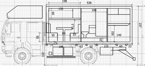

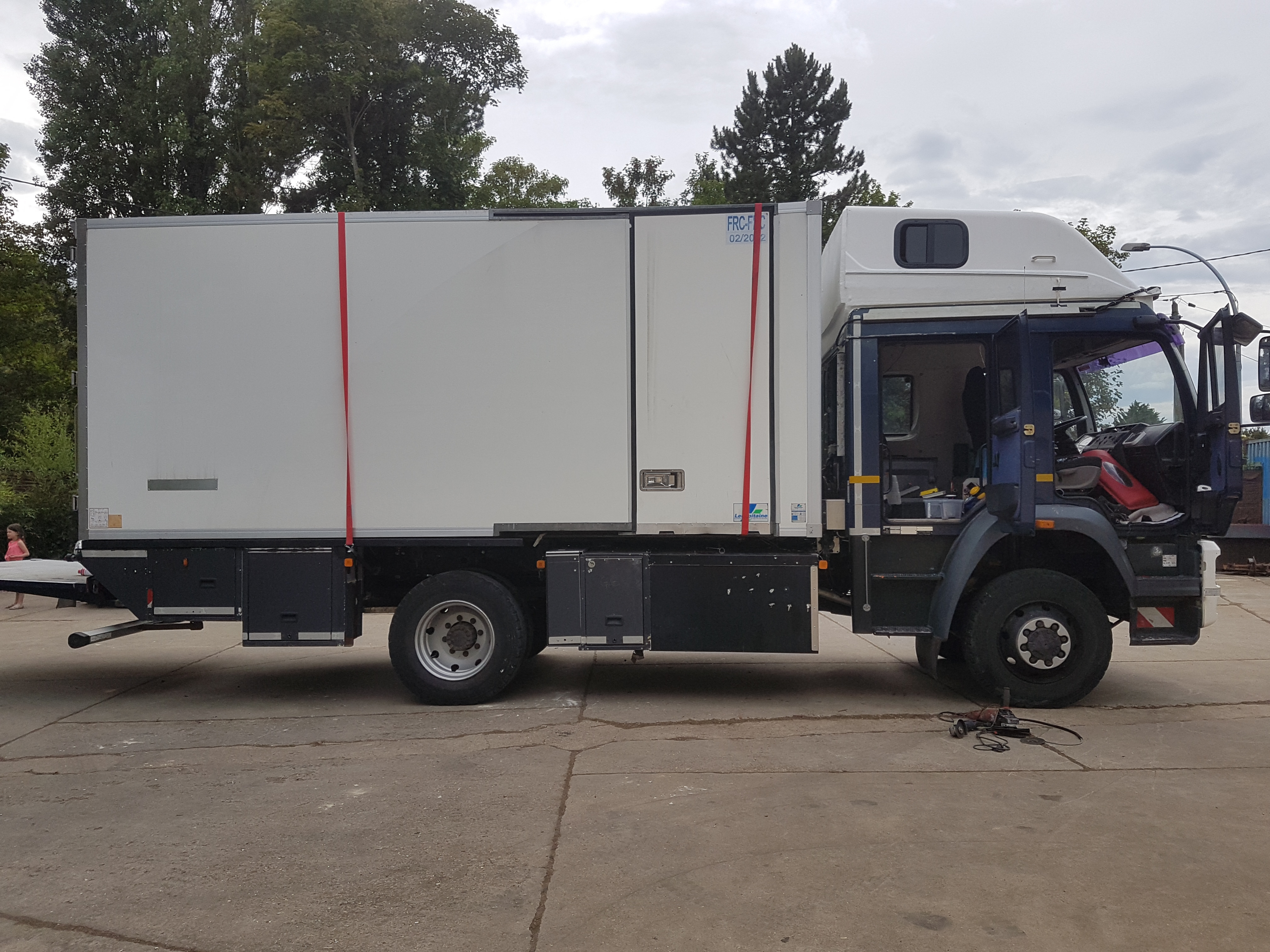

Sinon pour info voici les plans sur lesquels je cogite pour notre construction : 520 x 230 x 210 cm utile (caisse frigo de 10cm de parois).

Je n'avais pas vue ta présentation, sacré chantier et beau bahut :thumbup: :thumbup: ...
Le démontage de ma cabine, c'est juste que j'avais des points de rouille qui auraient pu être plus compliqué si j'avais attendu et quelque pièces (qui tenaient mais qui été cassé) et je n'aime pas ça, suis un peu maniaque :mrgreen: :mrgreen: ...
En tout cas ton projet est top, sacré boulot, ton idée de capucine me plais bien...
Pour le vérin, je t'ai fait une photo verin fermé car me suis fait un lumbago et peut pas trop forcé. J'essais de t'envoyer demain la photo vérin ouvert.
Pour le poids, je ne sais pas combien pèse ta capucine, mais un pote a un 10.224 avec un seul vérin comme le mien et une énorme galerie en inox en gros tube (je ne sais plus combien en ø mais gros), avec feux et je ne sais plus quoi dessus et il a tjr le venin d'origine. Le doublet me paraît compliqué car cela veut dire deux vérins, donc deux pompes.... Donc il va falloir 2 Shadoks à chaque fois pour la cabine, pas très pratique... Ou si tu peux soit un vérin plus gros, ou bidouille de la pompe pour augmenter la quantité d'huile, pour avoir une pompe et 2 vérins.
Je te ferais une photo du verin ouvert avec le ø de la tige. Je vais voir si j'ai des infos dans les docs que j'ai. après il est quand même prévu pour le mien, que la cabine puisse avoir une galerie, donc je pense que ça devrais le faire avec le système de levage de cabine.

A vue de nez c'est le même vérin, même si la ferraille de fixation est différente.
Bien noté pour ton pote avec ses kg d'inox sur le toit, et c'est vrai qu'il y a aussi pas mal de toi avec pneus XLR et/ou coffre de matériel sur le toit... ça va peut-être le faire ?!
Au pire dans le doute je regarderai les vérins de même taille mais plus puissants.
La capucine sur un simple cabine permettrait à minima d'avoir un couchage supplémentaire ou du rangement abrité... et ça aide sans doute l'aérodynamisme !

Victor, désolé du retard mais voici la photo. J'ai eu du mal entre le mal au dos et la pluie.... :102: :102:
J'ai regardé dans mes docs, je n'ai pas plus d'info, pas de refaire, d'indic de poussièreé. Le truc auquel j'ai pensé, c'est que suivant le poids que fera ta capucine, je pense que tu va être obliger de changer tes amortisseurs de cabine, pour en mettre des plus dur. A voir...

pour le vérin je pense que s'est bon,s'est la pompe qui est un peut light,il est possible de mettre un groupe éléctrohydraulique a la place de la pompe manuelle,pratique,t'appuie sur un bouton et ça lève.... :mrgreen:
par contre les flexible semble juste aussi,sur le mien un des flexible a pété...

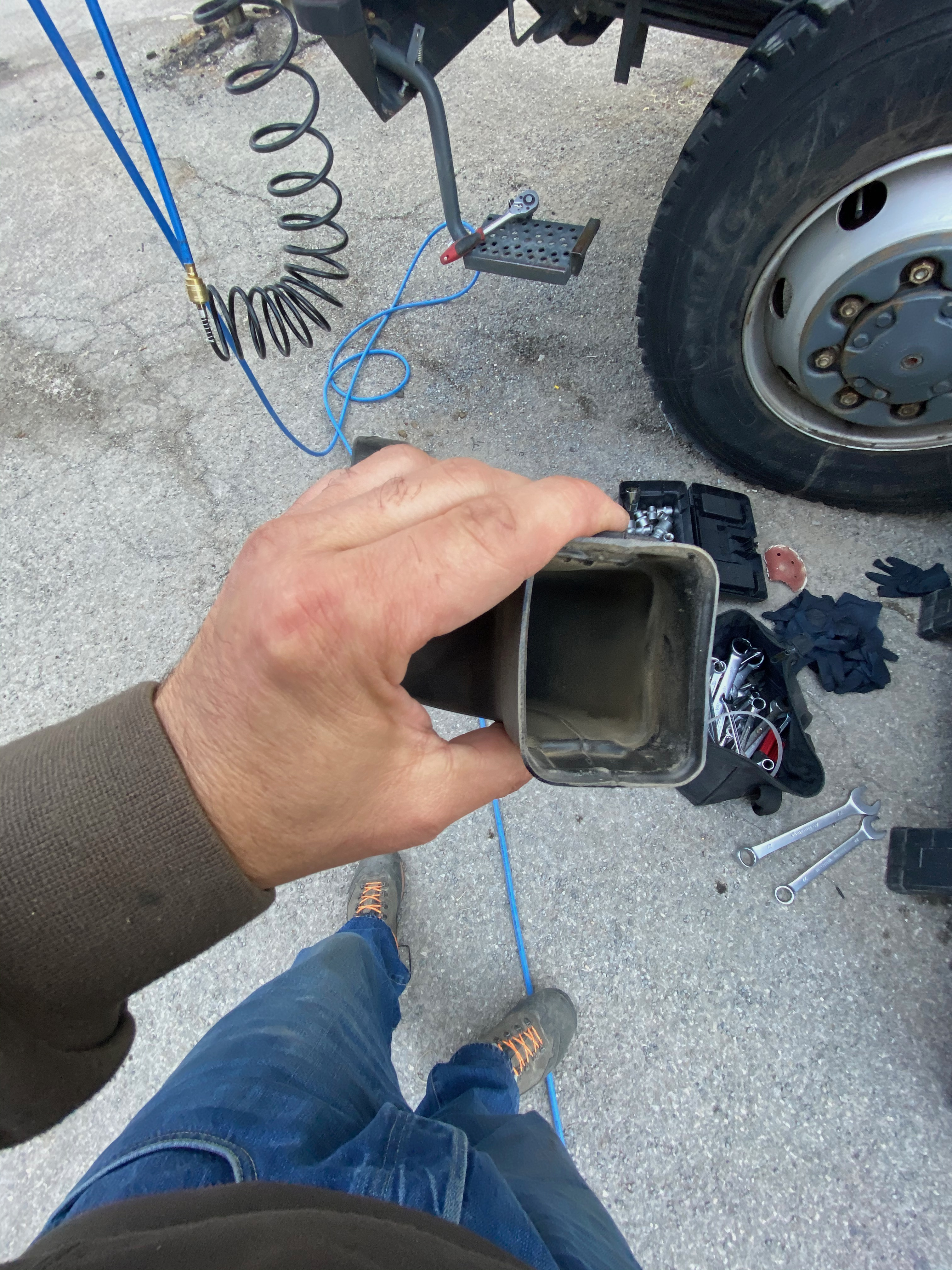

pour le snorkel tu peut en faire un maison....

Pour le Snorkel : je ne m'y suis pas encore attaqué mais va falloir ! Je pensais faire maison effectivement (tubes PVC ? Pièces de snorkel issus des spécialistes 4x4 ?), et mon problème sera le chemin du tube : avec la double cabine = impossible de le passer derrière car le plancher de la partie arrière de la cabine ne permet pas le passage en dessous.
Soit je passe dans le passage de roue pour sortie sur le côté au milieu de la cabine, soit ça passe par l'avant en traversant la face. Dans les 2 cas ça demande de bien s'emmerder avec la bascule de la cabine : soit du flexible, soit du facilement dé-connectable tout en gardant étanchéité.

Come 09 : Totalement OK sur les flexible de la pompe : le plastique ne me semble pas adapté : si on passe au canada en hiver et qu'il faut le mettre sous pression je le vois bien casser d'un coup !
Aussi, 2 des 4 yeux de fixation de ma pompe sont cassés, donc va falloir changer tout ça avant de mettre les voiles !
Je retiens l'idée du groupe électrohydraulique, même si en général je préfère les trucs manuels simples, histoire d'éviter les facteurs pannes.
Je déduis de vos retours que le vérin devrait faire le taf... normalement c'est pendant les travaux de prépa que je vais jouer le plus souvent avec, donc si ça va pas ça devrait se voir sur cette période.

Alors, Come merci du tuyau pour le snorkel je vais faire des essais avec du PVC. Pour mes flexibles, oui ils sont "Kaput" faut que je les change, j'ai un mécano agricole près de chez moi qui peut me les refaire.

Donc, c'est le câble d'alimentation de mon essuie glace... Ce qui me surprend, c'est que le fusible n'a pas peté....
J'ai testé le moteur et le faisceau au multimètre, et pas de soucis, aucuns fils coupé . On dirait que c'est partis de la cosse, 20cm et 20cm en dessous.
Je vais couper le fil brûlé et le changer, mais je ne vois aucune raison pour ce cour-jus...
A moins que cela soit arrivé avant moi et qu'ils aient juste changé le fusible. Car franchement pour le voir faux tomber le TdB et les essuie-glace fonctionnaient aussi très bien quand j'ai remonté le camion.... Donc je ne sais absolument pas d'ou cela peut venir.
J'ai quand même commandé un moteur d'essuis-glace on ne sait jamais.

Nous on vient de poser la caisse frigo... et le châssis est descendu de 9cm sous le poids !!!
Avantage : on est à 3m66 maxi, ce qui est super confort.
Mais les lames arrières sont carrément à l'horizontale !
Je crois que c'était comme ça quand on l'a acheté avec la caisse atelier et le matos dedans, mais on verra si on va pas rajouter une lame ou faire qqchose quand même ?!

... et sinon pour info mon vérin de levage de la cabine a commencé à montrer des faiblesses : il ne va plus au bout de sa course, ou en tous cas il manque 2 cm par rapport à son point maxi d'avant...
Du coup j'en ai acheté un autre que je vais mettre à la place, et cet ancien je vais essayer de le monter côté droit pour doubler la capacité (oui, j'ai aussi acheté une 2ème pompe !)
