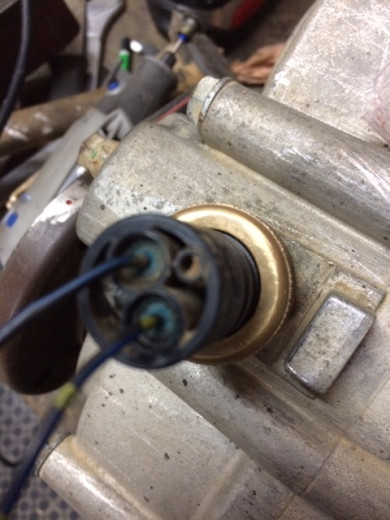

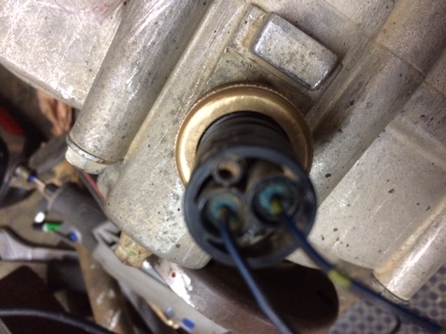

Le raccord électrique du pont arrière, c'est bien celui-là ?
J'ai testé le pont avant, roues pendantes, en position 4x2 :
- Si je tourne à la main l'arbre BT/pont av, les deux roues tournent dans le même sens.
- Si je tourne une roue, l'autre n'est pas entraînée.
- Si je bloque une roue l'autre peut tourner librement.*
- Aucun bruit suspect.
À votre avis ? RAS ?

D'abord , avec le numéro MB de ta BT , on est sûr qu'il n'y a pas de différentiel dedans donc pas de blocage de différentiel .
Mais , la subtilité c'est que pas de différentiel == même résultat qu'un différentiel bloqué !
Il faut donc prendre en compte que tu ne dois JAMAIS être en 4x4 sur une surface adhérente ( et à fortiori avec les roues braquées ) , car le parcours des roues avants et le parcours des roues arrières ne sont pas les mêmes , en courbe .
Sur ta photo , on voit le système de blocage de différentiel , avec à droite un contacteur électrique ( référence MB : A 003 545 16 14 ) , qui est une pièce banale ( contacteur de marche arrière par exemple sur d'autres véhicules , etc ) , que l'on trouve partout : entre 12 et 30 euros .
Tu écrits : """ Ce qui me fait m'interroger à propos du différentiel du pont arrière... Lorsque je bloque manuellement une roue, l'autre est bloquée aussi... RAS ? """""
Il me semble évident que ton différentiel est bloqué ...
Moi , je serais toi , je commencerais par travailler sur ce problème , et par vérifier le bon fonctionnement électrique du contacteur ( clé de 27 pour le démontage ) . J'y ai trouvé sur le mien une vis de purge obturée par des dépôts .
Il est sûrement prématuré de faire les vidanges ponts , BT , etc , car il y aura peut être des démontages .

En ce qui concerne le circuit électrique du blocage du diff arrière :
Différentiel arrière non bloqué, voyants éteints au tdb :
- quand je débranche le raccord, les voyants restent éteints.
- quand je ferme le circuit au niveau de la broche du câble, le voyant rouge du blocage diff ar s'allume (j'ai oublié de relever la résistance :/ ).
- le circuit au niveau de la broche du pont est ouvert (résistance infinie).
Diff ar bloqué, voyants rouge et orange des différentiels ar et central allumés au tdb :
- quand je débranche le raccord, le voyant rouge du blocage diff ar s'éteint.
- quand je ferme le circuit au niveau de la broche du câble, le voyant rouge du blocage diff ar s'allume faiblement (???) (résistance infinie). Dans les même conditions, si j'inverse la polarité, le multimètre m'indique une résistance de 1400 Ohms et le voyant rouge du blocage du diff ar s'allume normalement (rouge vif).
- le circuit au niveau de la broche du pont est fermé (résistance : 16 Ohms).
Ensuite, les 2 roues arrières pendantes :
- Rotation manuelle de l'arbre de transmission arrière -> les 2 roues tournent dans le même sens. Si j'en bloque une l'autre continue de tourner. Idem quand je bloque l'autre roue.
- Rotation manuelle d'une roue arrière -> l'autre tourne en sens inverse. Idem des 2 côtés.
- Blocage manuel d'une roue -> l'autre peut tourner librement. Idem des 2 côtés.
Moteur tournant, 1er rapport enclenché:
- les deux roues tournent dans le même sens.
- quand je bloque une roue, l'autre tourne plus vite. Idem des 2 côtés.
Moteur tournant, en marche arrière :
- la roue gauche tourne, la roue droite ne tourne pas.
- quand je bloque la roue gauche, la roue droite tourne. Quand je relâche la gauche, elle se met à tourner et la droite fini par s'immobiliser.
-> C'est probablement dû aux frictions du roulement de moyeux arrière gauche qui ronronne.

Avec les manips effectuées sur l'AR on peut conclure que ton blocage de différentiel n'est pas bloqué en permanence ce qui est une bonne nouvelle mais ne te donne pas encore l'explication des fameuses vibrations .
Etant encore en activité je n'ai pas trop le temps de cogiter sur la chose mais Patrick sera de bon conseil
