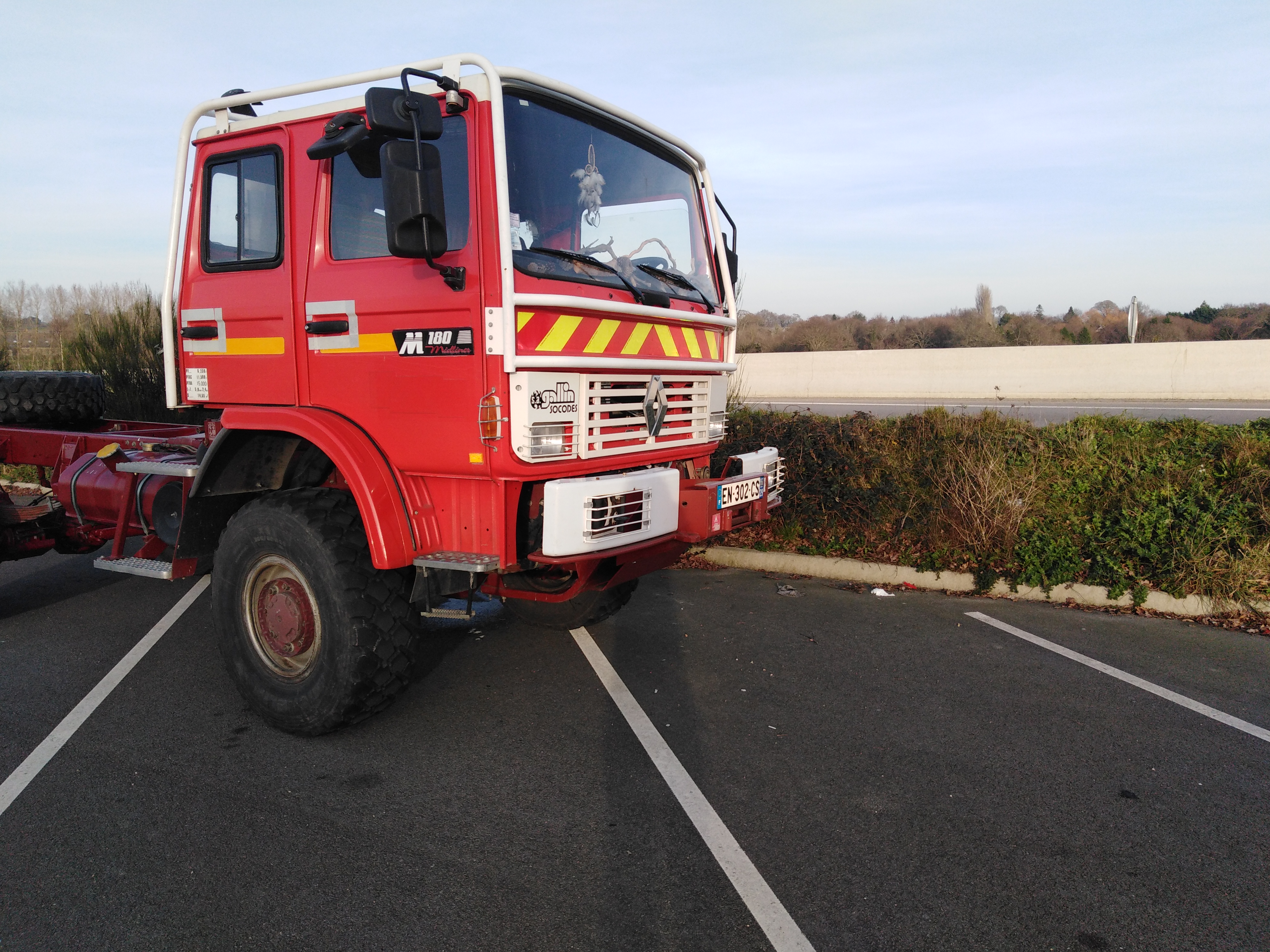

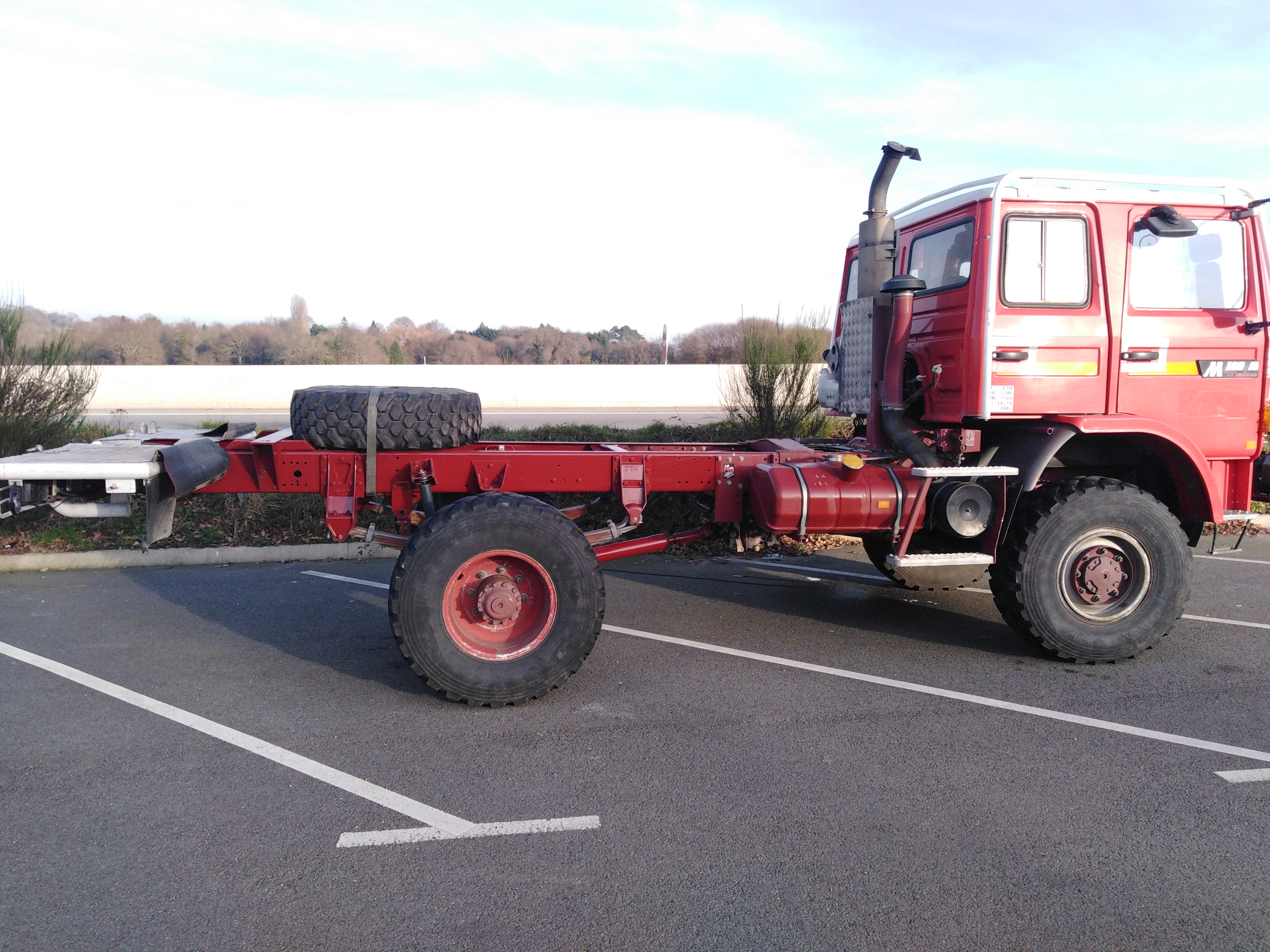

Voilà le camion est sortie du carrossier et presque prêt pour lui mettre la caisse.

Il a refait des trous dans le châssis pour reculer l'essieu ou ils étaient déjà faits?
pic bois 25
Un nouveau camion avec tout cet argent ?
Messages : 611
Re: Renault m180
Message par pic bois 25 »
les trous sont déjà faits comme sur le mien! :thumbup: :thumbup:

il a juste mis un arbre de transmission provenant d'un empattement 3.4m ?

Non il ont allongé l'arbre de transmission, il avait aussi des trou pour reculer le pont mais ils on du en refaire quand même quelques un. Bon réveillon à toutes et à tous

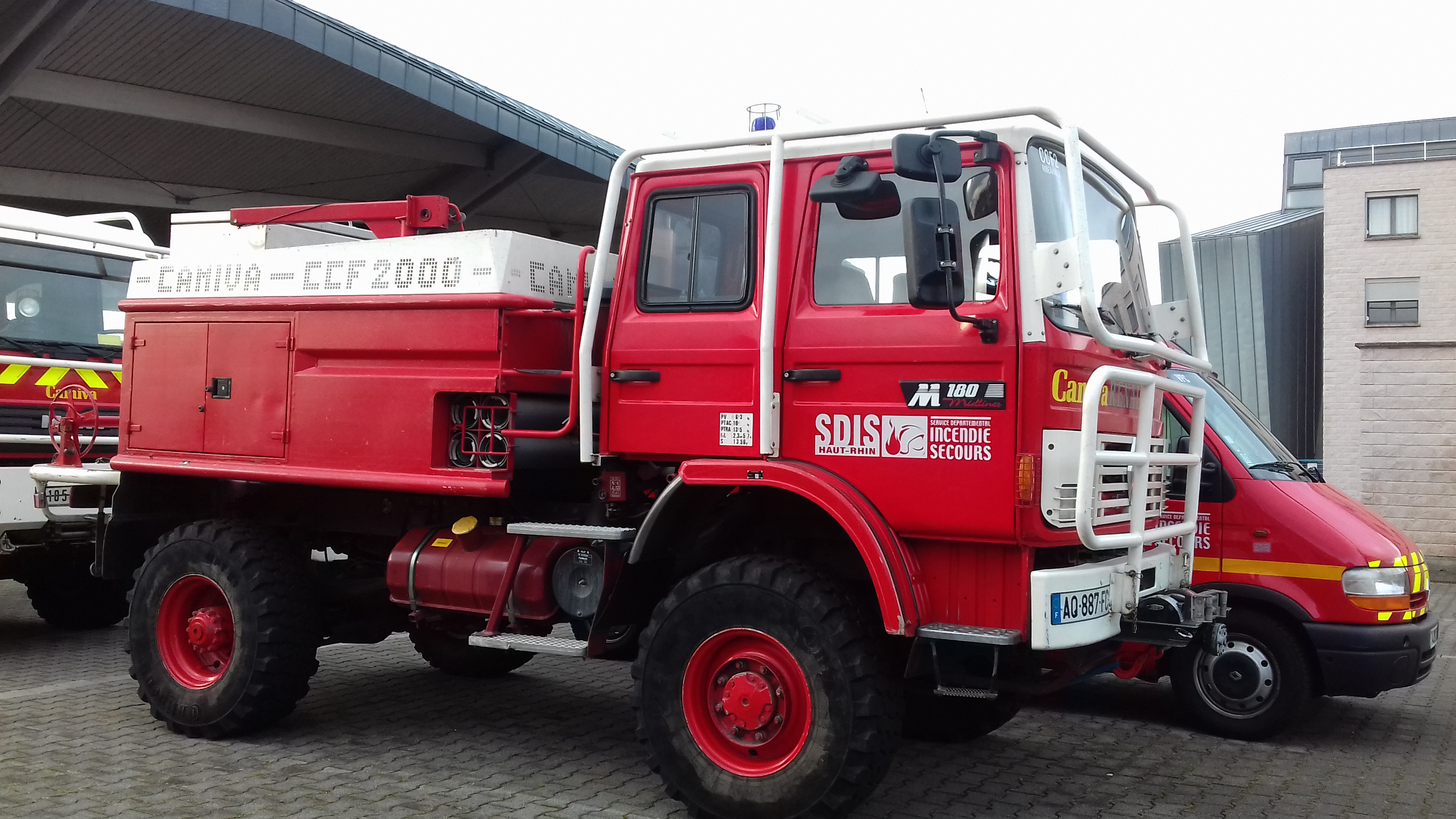

Bonjour,L' Ours des Pyrénées, Je suis dans le même profil de projet avec le même camion apparemment M 180 un empattement 3,050 L 5m94 l 2m35
surface 13m96. châssis cabine long il y a deux version 30 et 34 ? Dimension empattement ? Sans doute : Mini sans ferrures ni accessoires en 30 ..0,950 et en 34 .. 0.950 ça doit être à l'avant et à l’arrière Maxi sans ferrures en 30 ..1,32 et en 34 1,65 maxi avec ferrures et accessoires 1,443 en 30 et 1,765 en 34
longueur hors tout ,5,793 en 30 et 6,465 en 34 . et largeur hors tout 2,500 . Le Barré rouge ne correspond pas au certificat de montage d'ne carrosserie ,donc je me pose des questions ? Je voudrais un max de cellule au moins 4 mètres ? Mais avec tous ces chiffres j'ai des doutes . Changer l’empattement en reculant le pont arrière également à savoir que le véhicule a un PTAC de 10T00 .Voila si Quelqu'un peut m’éclairer sur la procédure , MERCI .
beninay
Facteur
Facteur
Messages : 219
Enregistré le : 14 févr. 2019 22:50
Re: Renault m180
Message par beninay »
Bonjour Bernard !
Une photo de la "bête" ?? Ça peut aider...
En tout cas, les versions 30 et 34, c'est bien ce qui correspond aux empattements 3050 ou 3400. Normalement, tu as aussi des dimensions avec ou sans treuil.
As-tu un treuil à l'avant ? Tu es en simple cabine ? Double cabine ? Approfondie ? Combien de places assises sur la carte grise ?
Ensuite, les dimensions actuelles de ton camion peuvent ne pas correspondre à ton Barré Rouge. C'est sûrement que l'équipementier a fait une demande chez Renault Trucks de dépassement de limites BR...il a ensuite fait une RTI aux nouvelles dimensions. Tu n'as pas le PV de réception avec de nouvelles cotes ?

Merci Beninay il y a un treuil à l'avant , un 5 places dos à dos à l'arrière. Voici une photo et apparemment la carrosserie ne correspond pas au barré rouge .

Les 5,793 de longueur de ton camion sont les longueurs de la cabine et de la réserve d'eau que tu a derrière.c'est les longueur établis par un professionnel pour le certificat de carrossage. C'est pas la longueur maximum de Ton camion, regarde la ligne 30 avec treuil et tu calcul mais le treuil va te faire perdre un peu de caisse.
A+ L'ours des Pyrénées

Regarde aussi si tu a 35 cm entre les lames arrière et le support de Boîte de transfert, si il y a les 35cm c'est un 34 si il son pas ces un 30.regarde la photo moi c'est maintenant un 34.
