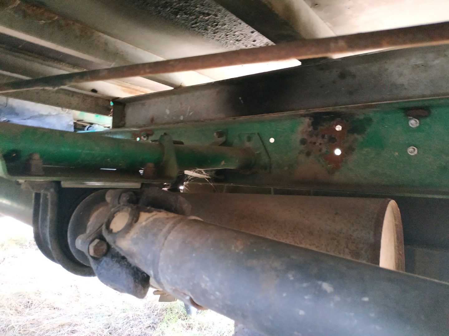

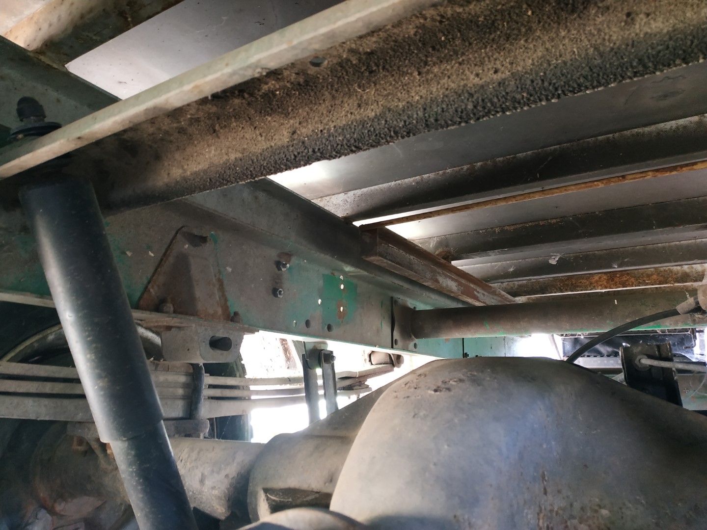

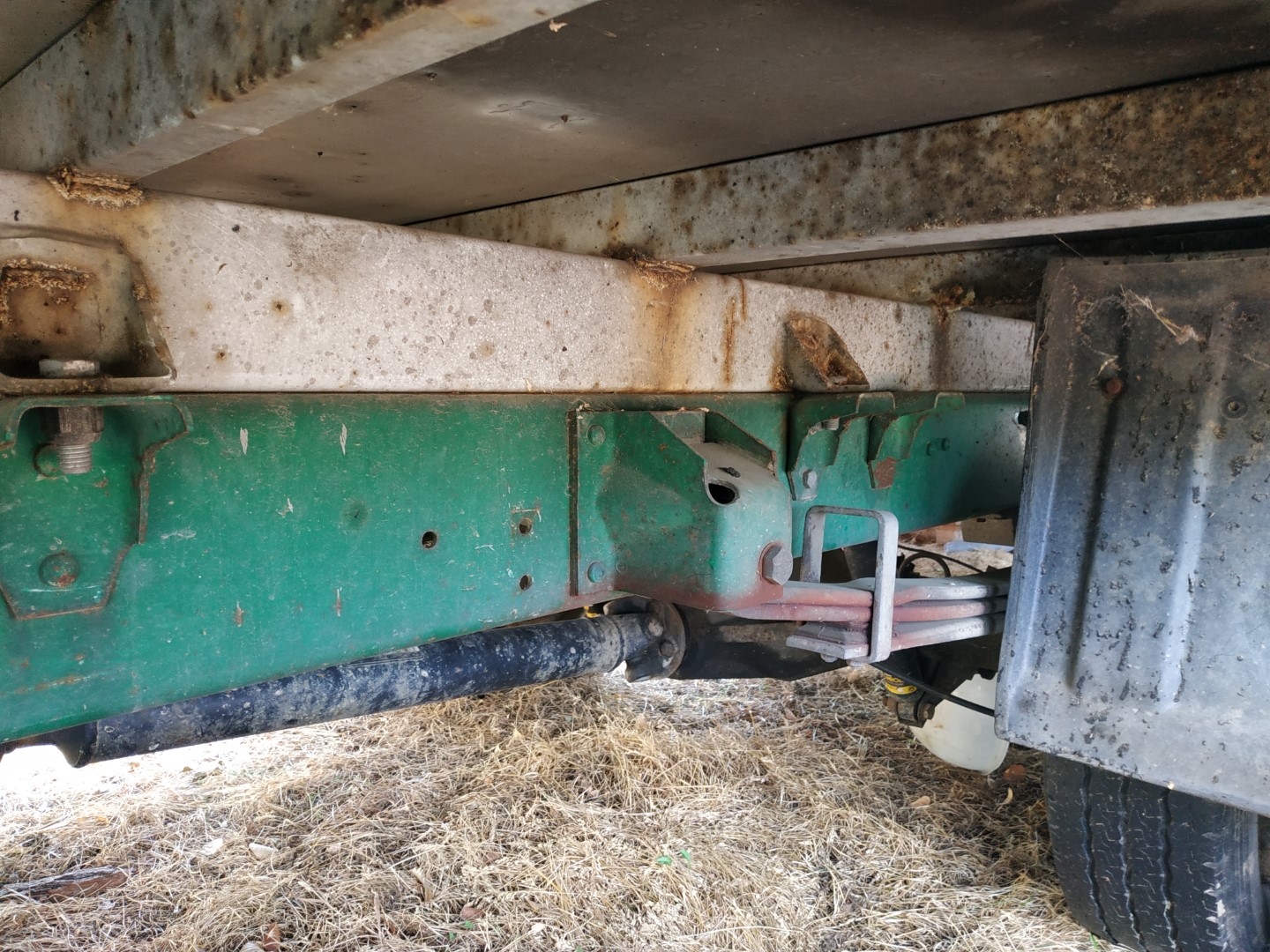

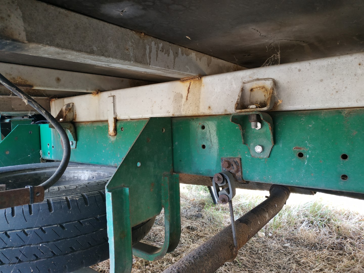

alors voici mon faux-châssis, qu'on parle bien de la même chose effectivement =)
IMG_20190920_115219 (Grand).jpg (297.06 Kio) Vu 3484 fois
IMG_20190920_115209 (Grand).jpg (321.65 Kio) Vu 3484 fois
IMG_20190920_115158 (Grand).jpg (488.9 Kio) Vu 3484 fois
IMG_20190920_115152 (Grand).jpg (398.19 Kio) Vu 3484 fois
STF a écrit : 19 sept. 2019 22:49Sinon, basiquement, un faux châssis "classique" permet de monter une caisse/benne/plateau/grue/...
STF a écrit : 18 sept. 2019 15:36pour de la route, une faible amplitude de mouvement permet de monter la caisse direct sur le châssis
j'en reviens du coup à ma question de départ, si on peut monter la caisse direct sur le châssis, à quoi sert donc ce faux-châssis (hors TT) ?
je commence à me dire que l'unique utilité est de fournir des points de fixation au châssis.... ce qui ne me parait pas très économe en hauteur :-/
STF a écrit : 19 sept. 2019 22:49le faux-châssis n'a lui même pas forcément de rôle particulier pour la répartition, c'est juste que ses points d'appuis doivent être plutôt sur les bouts du châssis
sur le mien j'ai l'impression (mais ce n'est peut-être qu'une impression) que l'appui se fait à peu près de façon égale sur toute la longueur du truc, non ?
pour mon nouveau camion, je m'oriente du coup sur un plateau avec la cellule comme chargement :
j'hésite à l'auto-construction, car je manque de connaissances pour m'assurer de la solidité et de la sécurité de la réalisation.
d'un autre côté, je galère tellement à trouver la caisse que je veux (+1 an & 1/2 de recherches quand même), que je commence à en avoir marre.
si quelqu'un connait un bon "tuto", ou peut m'indiquer quelle (auto) formation suivre (idéalement online), ou quelles "matières" je dois apprendre pour réaliser au mieux la structure de cellule, je suis très très preneur !!!
j'ai bien trouvé quelques réalisations sur le net, mais rien qui m'apprenne la démarche à entreprendre malheureusement.

Pour les connaissances/comparaisons/inspirations, faut bien regarder ce qui s'est dejà fait et qui vieillit bien, aprés souder me semble également trés utile.
Mais si tu n'as pas un minimum de connaissances en structure métallique, tu risque de passer à coté de qque chose..
Pour le châssis et la répartition, je parlais châssis TT quand je parle de points d'appuis, sinon, effectivement, il est posé sur la longeur du châssis.
Quand à son utilité, oui, pour les points d'ancrages (des fois ya rien qui correspond bien entre les 2..) Il peut aussi servir à renforcer le châssis selon l'usage qui est prévu.

A quoi sert le faux châssis hors TT ?
Réponse......Heu à rien.... :mrgreen:
Sauf si on considere que la structure basse de la cellule EST un faux châssis...
Les soudures ne tiennent pas les vibrations...
Ben si...Les TRM et SM8 en sont bien la preuve....châssis soudé ....le notre plus de 45 ans et aucun souci de ce côté là...Pour le reste non plus d'ailleurs, pas de problème. ;)
Modifié en dernier par Famille Cromagnon le 21 sept. 2019 08:49, modifié 1 fois.

Famille Cromagnon a écrit : 20 sept. 2019 18:51 (...)
Ben si...Les TRM et SM8 en sont bien la preuve....châssis souder ....le notre plus de 45 ans et aucun souci de ce côté là...Pour le reste non plus d'ailleurs, pas de problème. ;)
C'est bien vrai... Jamais eu de souci côté châssis, simple, robuste, certes un peu lourd mais super solide car surdimensionné... (fallait bien çà pour les confier à des gars en kaki pas toujours tendres avec la mécanique...) Mouhaha

Famille Cromagnon a écrit : 20 sept. 2019 18:51Sauf si on considere que la structure basse de la cellule EST un faux châssis...
C'est ce que je me suis demandé en prenant les photos en fait. C'est pas un faux-châssis que j'ai du coup, la cellule (et son sous-bassement) est directement posée sur le châssis tu dirais ?
Question légale, j'ai le droit de faire des trous/ouvertures dans un plateau ?
j'ai prévu de placer des éléments sous le plateau, qui doivent communiquer (trappes, tuyaux, câbles élec) avec la cellule, y'a-t-il un frein légal à ce projet ?
Je suis en train de visionner des vidéos d'auto-construction de tiny house, et je me demande si je vais pas partir sur une ossature bois, est-ce que les compétences requises en structures sont moindres ? Y'a un paquet d'amateurs qui se lancent là-dedans, et plein de plans et tuto de dispo, contrairement (j'ai l'impression) aux structures métalliques, peu développées (hors caisses/carrosserie, mais du coup ca reste assez "pro"-oriented)

SansLesMains a écrit : 20 sept. 2019 21:07 (...)Question légale, j'ai le droit de faire des trous/ouvertures dans un plateau ?
j'ai prévu de placer des éléments sous le plateau, qui doivent communiquer (trappes, tuyaux, câbles élec) avec la cellule, y'a-t-il un frein légal à ce projet ?(...)
Oui tu fais ce que tu veux c'est tout l'intérêt du faux châssis.
En matière de châssis la seule interdiction est de souder (soi-même) on peut le faire faire par un pro qui a un agrément (sous-entendu l'accord du constructeur) pour allonger un empattement par exemple...
Ossature bois = vie limitée dans le temps, voir les pb sur les vieux camping car. Du bois oui mais posé sur une structure métal...

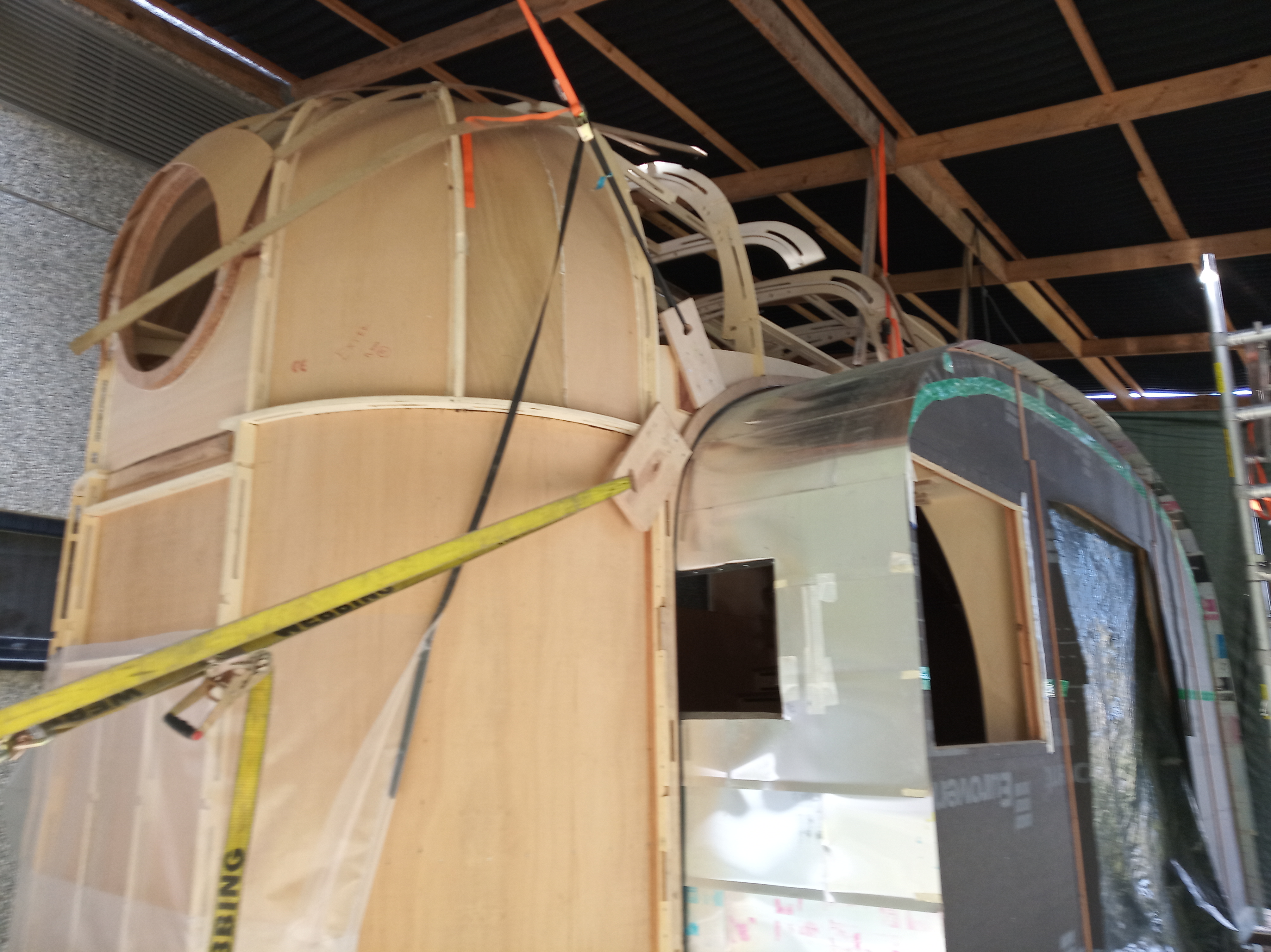

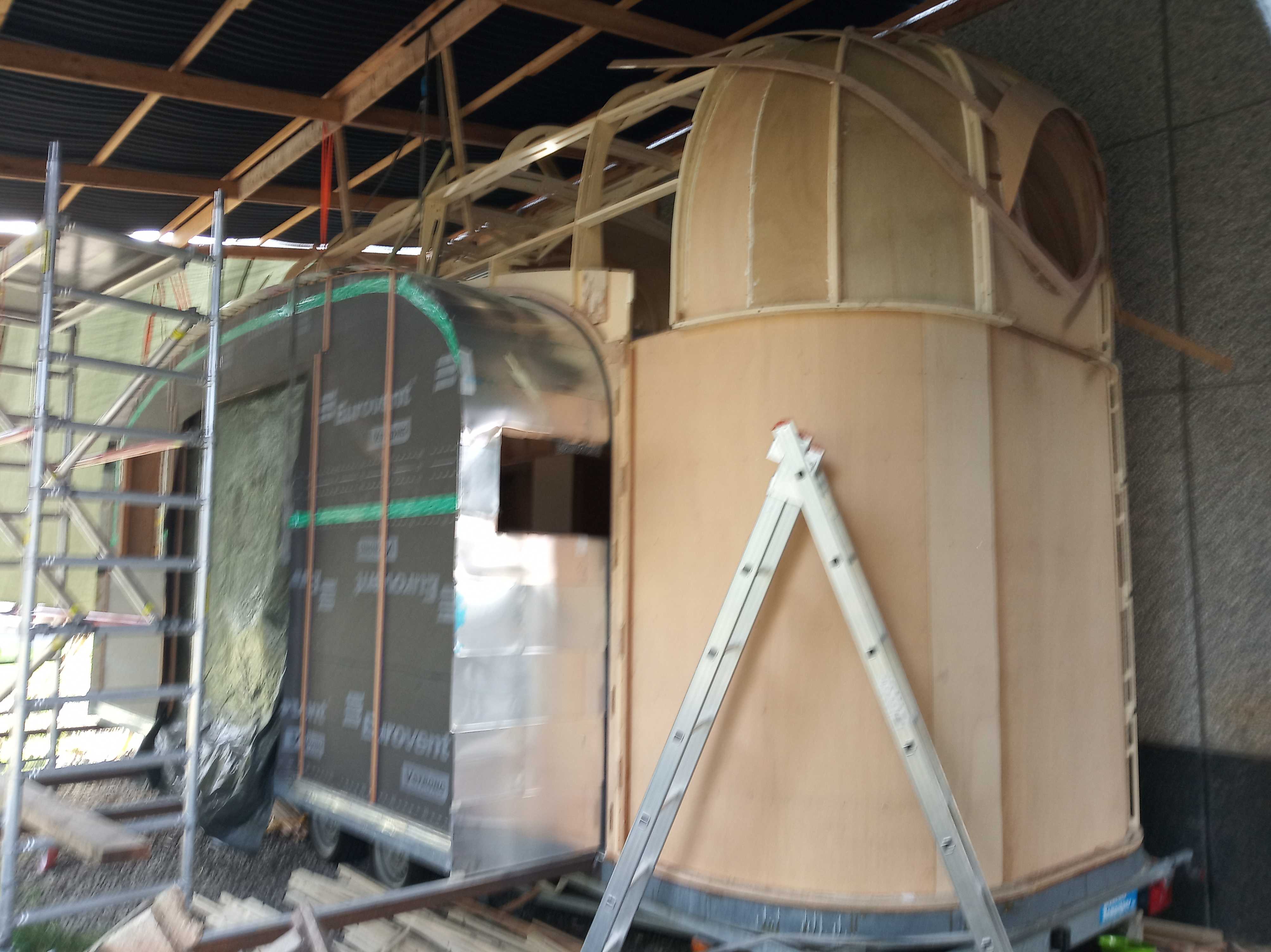

Bonobo a écrit : 11 oct. 2019 16:10Concernant les Tiny encore, j’ai un pote qui s’en est fabriquée une, en panneaux découpés à la fraise numérique, ultra light également car il a « évidé » tous les panneaux des éléments intérieurs, dans un style art-nouveau. Comme sur les vielles caravanes (je sais pas ce qu’il en est pour les récentes), ce sont les panneaux de mobilier et de cloisons qui assurent le structurel, l’enveloppe externe est posée ensuite. Je ne sais pas si c’est compréhensible, je posterai des photos des que j’en ai!
Il s’est aussi amusé à lui faire un tiroir..

Hello, voilà quelques photos, pas top mais ça donne une idée.
Je pense qu'il a fait des choix bien complexes qui font que son chantier s'éternise!
De notre côté on part sur une réalisation en panneaux sandwich, cerclage en cornières pliées sur mesure. Rapide solide efficace. L'a fallu faire une concession sur les matériaux naturels mais c'est pour avoir un produit fini durable et qualitatif.
Je sais qu'il est preneur de coups de main, de préférence pas deux gauches... Tu es prêt à monter en Belgique?
Je lui en touche un mot.
EDIT : je n'arrive pas à poster les photos de la structure a l'intérieur...
