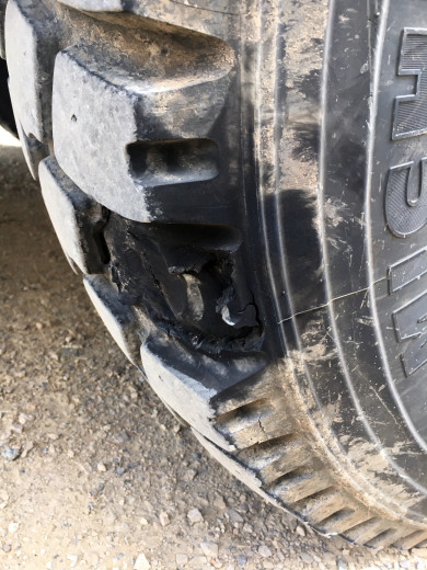

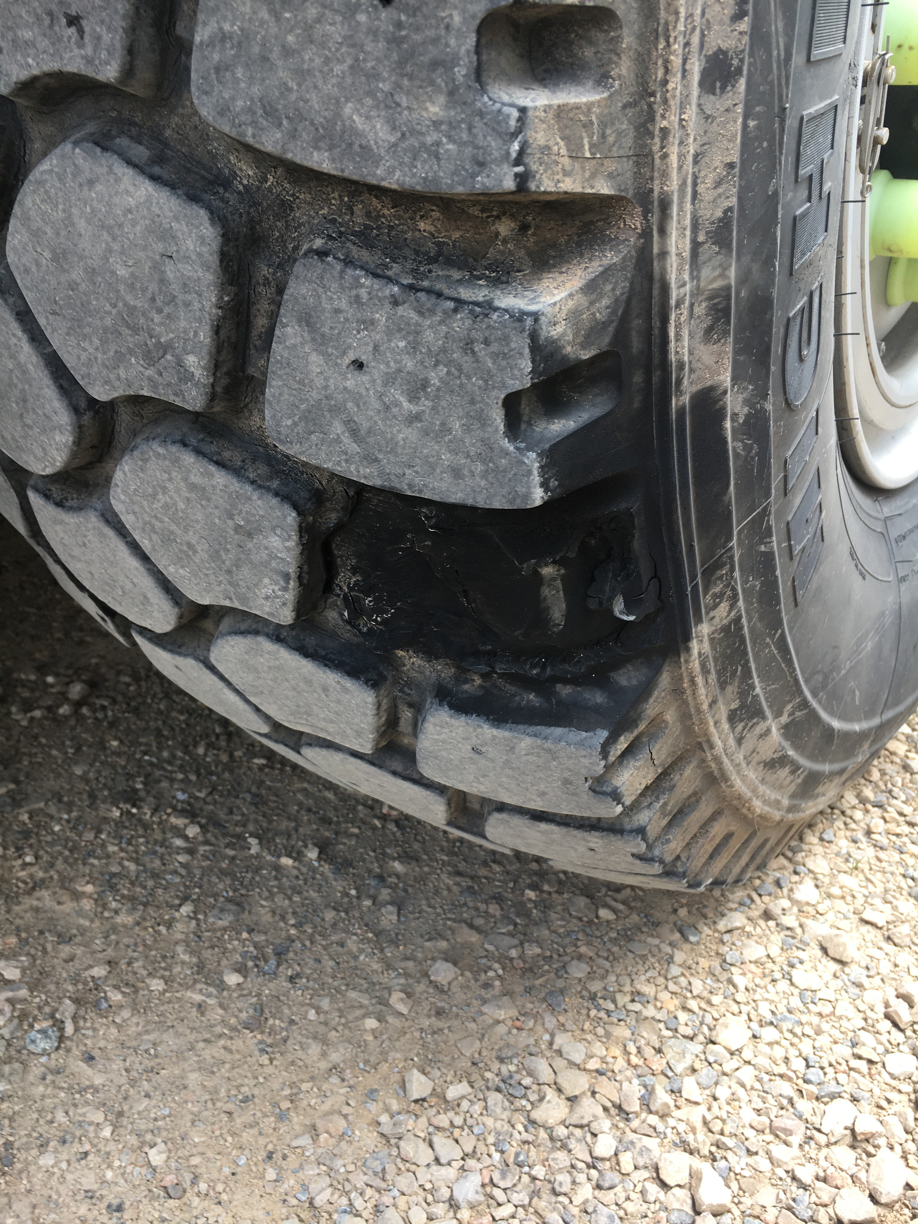

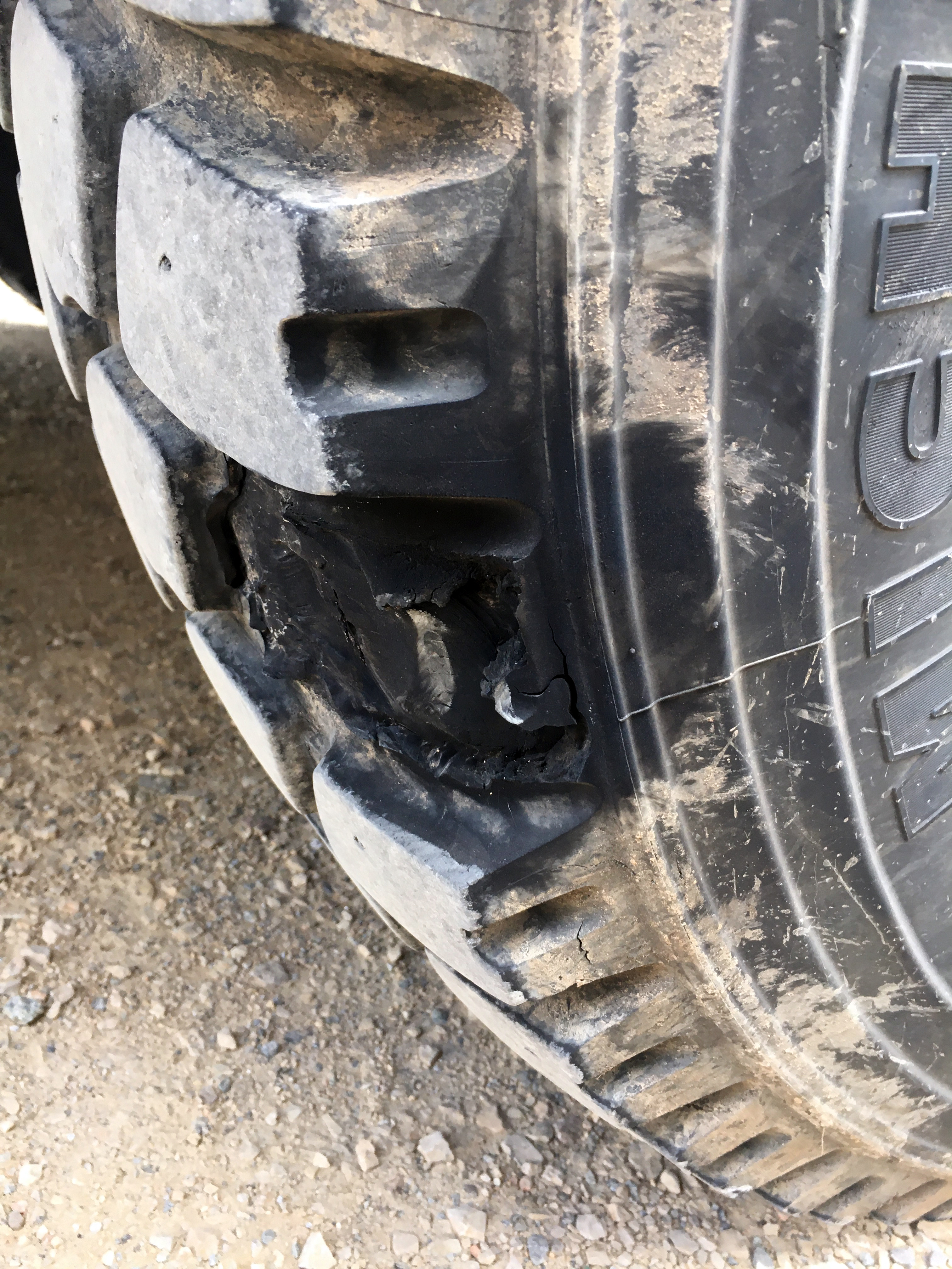

arrachage de crampon sur Pneus Michelin 395 85 R20 XZL 2
Je me permets de soulever un nouveau sujet : les pneus et plus spécifiquement des crampons qui s'arrachent.
J'ai des 395 85 R20 Michelin XZL 2 sur lesquels un crampon s'est arraché. J'ai tenté (sans succès) d'en discuter avec Michelin. Leur site laisse entendre qu'ils sont très à l'écoute des clients mais quand vous les sollicitez... ils ne répondent pas.
Ces pneus sont quand même très chers (de l'ordre de 1500 euros pièce).
Trois questions :
1) Est-ce que cela vous est déjà arrivé
2) Pensez-vous que je peux rouler avec
? (pour le moment il est passé en roue de secours).
3) Est-ce que cela vous semble normal/acceptable
Merci de vos feedback.
Bien amicalement.
Le Krakou

"normal" ... je dirais non même si on ne connait pas ni les circonstances ni l'age des pneus mais les xzl2 ne sont de toutes façons pas très vieux il me semble.
après ils peuvent toujours se retrancher derriere le fait que les conditions d'utilisation n'étaient pas sur route...
nomade s'en était plutôt bien sorti avec un remplacement a l'identique chez goodrich (qui appartient a Michelin je crois ? )
certes sur un usage routier et des pneus moins chers ... viewtopic.php?p=24840#p24840 c'était un éclatement pour sa part pas un crampon arraché comme ici.
a mon avis il n'y a pas de risque spécial a rouler comme ça si la carcasse n'est pas apparente, sinon l'inconfort de vibrations car le trou est quand même conséquent. et je doute qu'une réparation de quelque type que ce soit puisse être envisagée, on se serait plus attendu a ce genre de mauvaise surprise d'un pneu rechappé.
reste a voir si d'autres ont effectivement eu la même mésaventure ?
je sors ce sujet de la rubrique Man pour qu'il soit plus visible.
edit: fab38 en 2018 rapportait des exemples similaires mentionnés sur un forum man dont tu fais peut être parti ?
viewtopic.php?p=171016#p171016

Salut Hippo,
Je ne connais pas l'âge du pneu (mon véhicule est garé en Islande - je vais y aller dans les prochaines semaines). Je vais regarder le DOI.
Il ne doit cependant pas être bien vieux.
Pour le moment je le conserve en roue de secours. J'espère qu'il peut encore rouler sans gros problème.

en même temps si c'est en islande que c'est arrivé ça me surprend déjà moins, les roches volcaniques sont souvent non seulement très abrasives mais parfois extremement tranchantes. je ne sais pas ce que conseillent les gens qui vont là bas mais il y a des destinations ou il vaut mieux ne pas aller avec des pneus neufs non plus même si c'est plus des déchirures sur les flancs que l'on craint et qui peuvent se produire indifférement de l'age ou l'état des pneus mais qui sont forcément plus dommage sur des pneus que l'on viendrait d'acheter.
sur pistes en tous cas et a vitesse modérée, autant continuer d'user celui ci. il a pas l'air pire qu'un pneu dont les crampons seraient bien usés, et qui supportent encore d'être recreusés.

Le véhicule est garé en Islande mais la perte du crampon s’est produite en France. Sur route ordinaire.

salutKrakoukass a écrit : 30 mars 2023 19:15 mais la perte du crampon s’est produite en France. Sur route ordinaire.
non,ça s'est pas possible....peu être que le crampon a sauter sur une simple route,mais il a dû subir un sérieux trauma quelque part
s'est un pneus clouté qui a été declouté non ? on voit les trous pour les clous si s'est le cas,s'est des pneus qui dorment longtemps,souvent en place sur le véhicule
en tout cas,le pneus est assez vieux,car il y a beaucoup de gerçures a la base des autre crampons ...
- Messages : 22830
Re: arrachage de crampon sur Pneus Michelin 395 85 R20 XZL 2
en regardant vite j'ai eu la même impression par ce qu'ils ne sont cloutés que sur les crampons exterieurs mais il y au moins 2 clous par crampons dans ce cas d'habitude , j'ai plus l'impression que c'est une coincidence qu'il y ait des marques a des endroits qui semblent répétés non ? viewtopic.php?p=98229#p98229come 09 a écrit : 31 mars 2023 08:36 ...
s'est un pneus clouté qui a été declouté non ? on voit les trous pour les clous ...
par contre j'espère que le crampon du milieu va pas avoir la même idée, comme ça semble un peu déchaussé par ce que là il sera "inroulable" même sur piste.
c'est comme s'il avait été rechappé, je ne pense pas pourtant que sur des neufs ils injectent le caoutchouc en plusieurs fois, quel serait l'intéret ? et s'ils ont été rechappés même intégral n'est ce pas obligatoire que ce soit marqué dessus ?

Hello,
Oui, les pneus ont été cloutés quelques semaines pour circuler en Russie en hiver puis décloutés (les marques sont bien visibles).
Je ne crois pas que sur un véhicule neuf MAN poses des pneus anciens ou des pneus rechapés.
Par contre le véhicule est récent (Première immatriculation : 01/2019).
Donc au pire les pneus sont de 2019 (le véhicule a été acheté neuf).
Pour moi, 4 ans, ce n'est pas très ancien.
Ceci étant Michelin donne une durée de vie entre 5 et 10 ans.
Si je comprends bien : il n'apparaît pas totalement déraisonnable de le remplacer pour éviter les mauvaises surprises !
Il est probable que le pneu est subit un choc (je l'ai acheté d'occasion - je ne sais pas tout).
Bien amicalement.

non non s'est certain ....un michelin xzl 2 ne perd pas ses crampon sur nationale,un pneus chinois peut-être, mais pas un michelin
je ne connaissais ni l'age du camion ni des pneus,néanmoins,comme je te l'ai dit,jau vue des gerçures,s'est un pneus qui a souffert...d'ailleurs pour un pneus industriel a profile 4x4 ,4 ans ça commence a faire....la preuve .....

Krakoukass a écrit : 30 mars 2023 12:06 Bonjour à tous,
J'ai tenté (sans succès) d'en discuter avec Michelin. Leur site laisse entendre qu'ils sont très à l'écoute des clients mais quand vous les sollicitez... ils ne répondent pas.![]()
Trois questions :
1) Est-ce que cela vous est déjà arrivé?
2) Pensez-vous que je peux rouler avec? (pour le moment il est passé en roue de secours).
3) Est-ce que cela vous semble normal/acceptable?
Merci de vos feedback.![]()
Bien amicalement.![]()
Le Krakou
J'arrive un peu tard sur ce sujet, mais ayant un peu d'expérience en matière de pneu tout terrain je me permets d'intervenir.
Pour moi, arracher un crampon... c'est courant !
Demain j'irai prendre des photos de mes pneus en 16.00 / 20 montés sur Man Kat 1 et pratiquant du tout terrain. Pneus achetés neuf qui ont moins de 3 000 kms, mais que du tout terrain. Plusieurs crampons sont partiellement arrachés et d'autres ont des coupures profondes (ce sont les rochers - chez moi les ardoises) qui font ça. Tu peux avoir un pneu neuf de qualité et le déchirer sur le premier rocher.
A ce stade, ça ne se prépare pas, mais ne pose pas de problème de roulage normalement.
