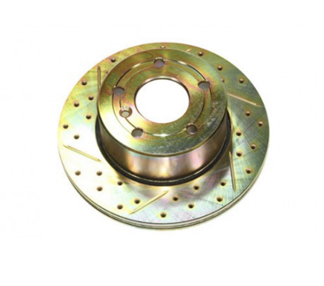

En effet : pas interdit de rectifier des disques, mais la limite c'est bien l épaisseur après rectification ....
Avec un peu de tolérance on peut aller au delà de la valeur mini, mais il faut être conscient que le freinage sera moins efficace (dissipation de chaleur ) , avec risque de voiler les disques (échauffement inegal ) voir de les casser .
Par expérience, avant d'en arriver là, le disque est vraiment usé. ...

Je suis tourneur fraiseur de formation, et ce n’est en rien interdit.
Finition peau de bébé ce n’est que mieux, et bien sûr les dégraisser lors de la remonte avant de poser les garnitures.
Perso je l’avais fait sur des disques pleins. D’abord virer la rouille sur la tranche et faire propre, puis peint à la peinture haute température, puis rectifier sur les surfaces d’appuis des plaquettes. Comme ça pas de rouille sur le bord ;)
Tu peux même les rainurées (fraise ronde pour éviter les départs de criques) et les percer comme en rallye, chacun fait ce qu’il veux, mais en est responsable...
Il faut juste rester dans l’intervale de tolérance de la pièce :thumbup:

bon ouai...pas interdit :roll:... on va rectifier un disque qui, neuf fait 22mm et est mort naturellement a 19mm..... :mrgreen:
enlevez lui quelque millimètre et vous allez lui voir les côtes... :mrgreen:
nico t'a toucher des disques plein... y a de la viande... les disques ventiler s'est chaud... :mrgreen:... a ce propo je vous invite a poser les yeux sur un disque de frein de b110 pont renault... ça force le respect...

come 09 a écrit :bon ouai...pas interdit :roll:... on va rectifier un disque qui, neuf fait 22mm et est mort naturellement a 19mm..... :mrgreen:
juste à peine pour avoir deux belles surfaces uniformes et bien parallèles, rien de plus. Et ça permet de dégager cette arrête qui se fait sur le haut du disque avec l’usure et qui empleche des plaquettes neuves de bien plaquer...
pleins ou ventilés tant que tu es dans la côte constructeur (intervalle de tolérance) ça ne pose pas de problème. Le but est juste d’enlever le voile rien de plus ;)

ouai mais là on parle de disques déjà usée...qui sont en plus, potentiellement voilé...donc j'insiste mais :ça pu le hors cote a plein nez l'histoire... :mrgreen: après ça craint pas trop mais les pistons vont commencer a sortir,si les caches poussière sont percer... :roll:
et ça craint plus de s'approcher de cote mini et/ou inférieur d'un ventiler, car plus fragile qu'un disque plein sur lequel tu peut dépasser la cote,sans chopper la partie creuse...
