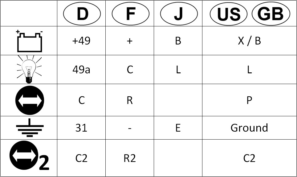

Pour info, j'ai trouve ce doc pour les equivalences de relais clignotant: si cela peut interesser quelqu un
