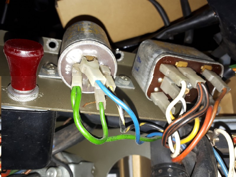

Une photo
http://image.noelshack.com/fichiers/201 ... 190000.jpg

C'est infaisable car si centrale d'origine, elle est noyée dans de la résine. Et de toute façon le relais est trop spécifique.
Sur une centrale 3 fils, il y a un +24 V (numéro 49), un fils qui va vers la manette des clignotants (numéro 49A) et un fil qui va vers le voyant au tableau de bord (numéro C).
Sur le Pinz, il y a deux fils +24 V. C'est le même fil avec deux cosses plate. C'est le fil vert sur la photo.
Une cosse n'est plus utilisée. Il faut donc l'isoler pour éviter les court circuits.
Sur les Pinz suisse, la manette des clignotants c'est le fil noir/jaune et le fil qui va vers le voyant au tableau de bord est le bleu.
Sur la photo, on voit qu'une cosse à fondue. C'est le signe qu'il faut changer la centrale car elle chauffe...
Au faite, tu parles du clignotant droit, le gauche et les warning marchent normalement ?
Si oui, ton problème peut venir d'un faut contact au niveau de la commande sous le volant ou de l'interrupteur de warning.
Tu peux utiliser une boîte plastique mais si la tôle d'origine est juste rouillée. Tu la décapes, la repeints et changes le passe fil et c'est bon.

-Le cligno droit fonctionne normalement
-le cligno gauche tachycarde
-les warning (tirette rouge) sont allumes constamment
Avec ces syndromes, c'est pour cela que je misais sur le relais: tes explications sont clairs!!

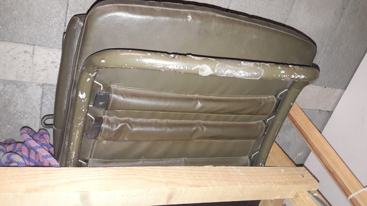

Photo d'un dossier de siège : celui là est rangé dans le garage suite à remplacement :
Si ça peut te servir pour le montage des élastiques.

Merci pour la photo: cela m a aide

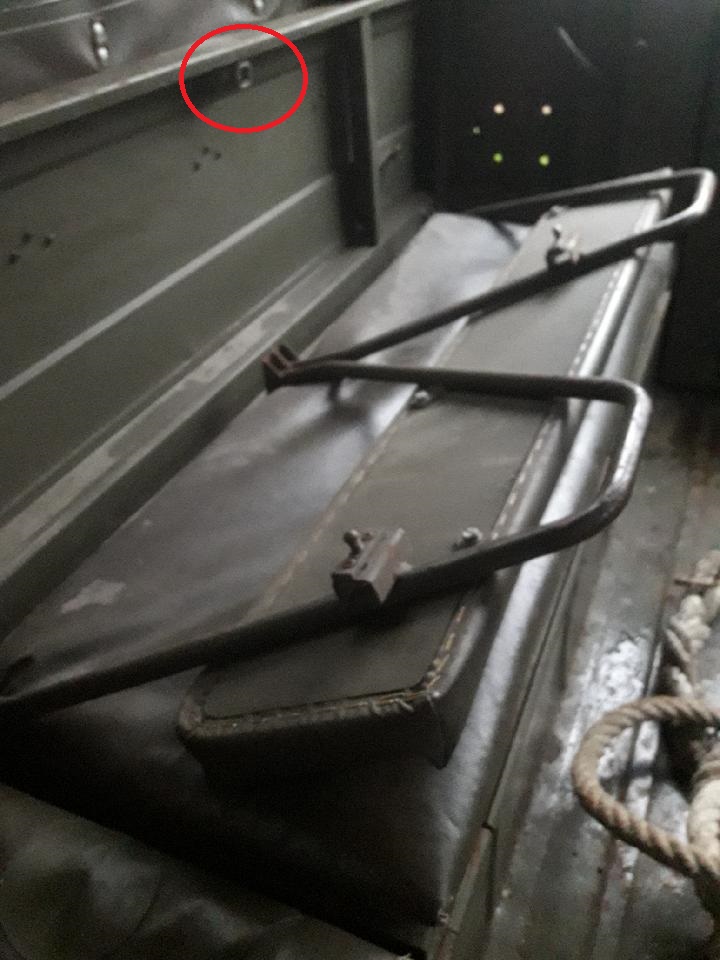

-Qui a la référence des fixations des banquettes arrières (cerclee en rouge): certains se coincent mal donc j'aimerais les changer. Si quelqu'un a une astuce pour les remplacer par une pièce du commerce, dites moi

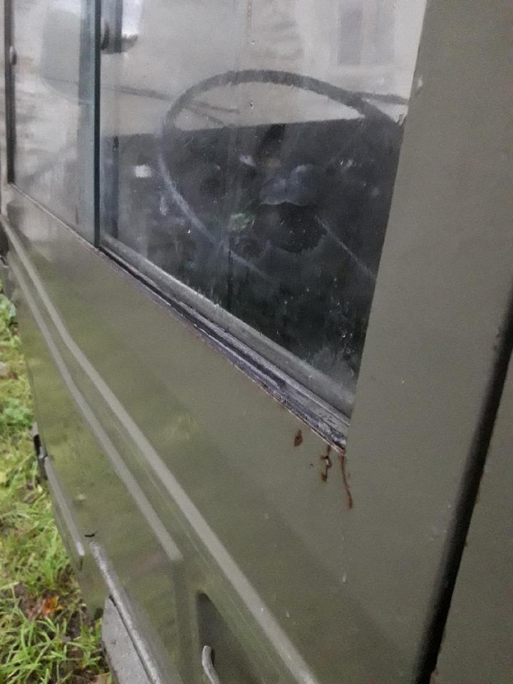

-Pour les portes avant: est ce normal que la pluie goutte dans l'interstice? A l'origine, y avait il un ruban de silicone?
Merci

Les caoutchoucs de fixation des dossiers de banquette arrière se trouvent en neuf pour environ 3 E pièce (réf. : 7111790971).

Je ne sais pas pour la référence des clignotants "Armée Suisse" mais à mon avis ils ne sont plus fabriqués depuis longtemps.
On en trouve encore en neuf ou occasion mais à un prix très élevé...
Tu veux dire quoi par "la pluie goutte dans l'interstice" ?
Oui, oui, d'origine quand il pleut, l'eau coule dans le Pinz. :mrgreen:
