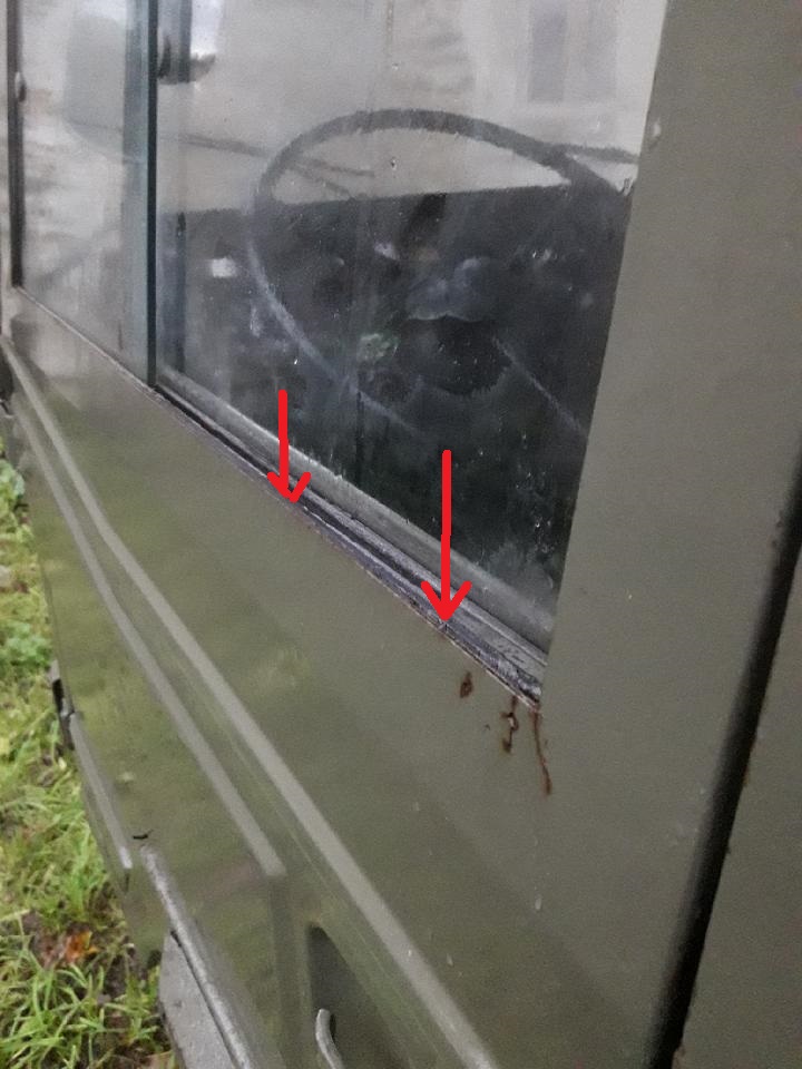

la pluie goutte dans l'interstice" : voir les fleches...
"Oui, oui, d'origine quand il pleut, l'eau coule dans le Pinz. " :je me rends compte qu il y a pire que le land...mais on les aime ces betes....

On ne voit pas bien sur ta photo.
L'eau passe dans une fente qu'il y a entre deux tôles ?
Si oui, il y a de la carrosserie à faire (découpe, enlever la rouille, soudure, ...).
Sur le coté droit, on dirait que la tôle est fendue.

Le pinz a toujours été stocke au sec... je l'ai remarque cette semaine avant de le rentrer dans une grange le week end pro.
Les 2 portes presentent la même chose.
Par contre aucune deformation de la tôle, ni de la peinture
C'est pour cela que je demandais si sur les votres il y avait un joint de silicone sur ces 2 tôles (pour moi rien sur les 2 portieres)

Sur vos pinz, il y avait un joint de silicone sur ces 2 tôles (pour moi rien sur les 2 portieres)? voir photo juste au dessus
