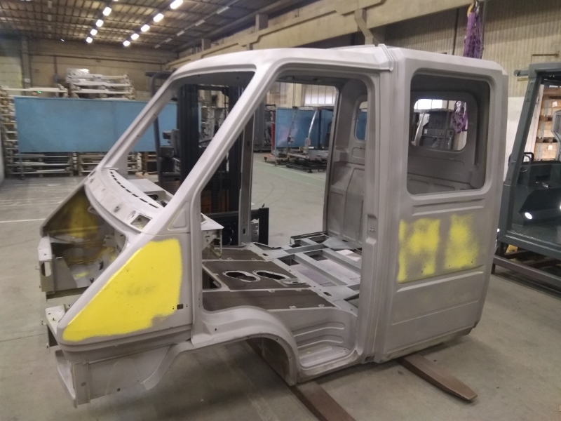

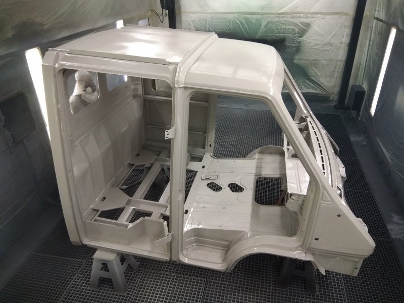

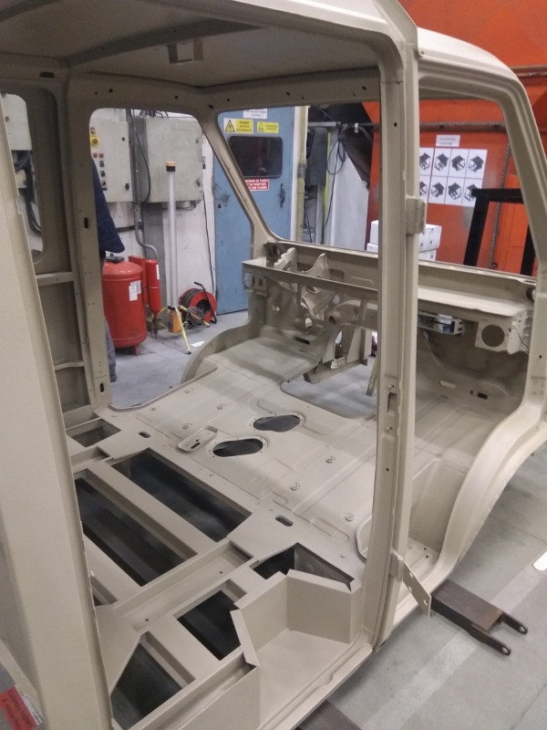

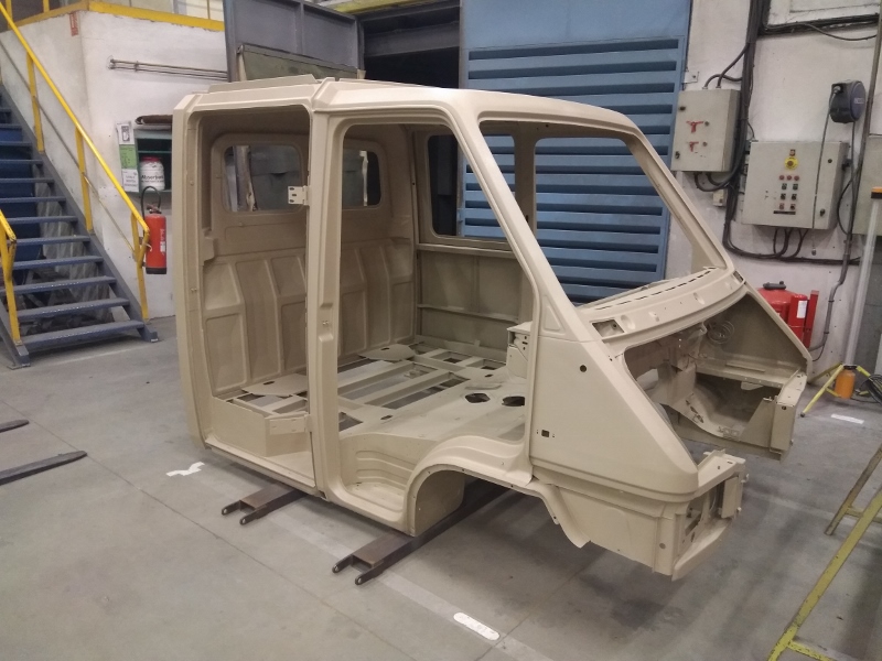

Ce weekend à été d'une grande avancée sur notre projet!!
La caisse ainsi que le capot et les ailes métalliques sont peints!!!
Pour la caisse, nous l'avons sablé, en prenant soin d'épargner les zones sans mise en forme (triangle avant au dessus des ailes, toit, et partie arrière G) pour limiter les déformations.
Nous avons poncé les ailes, le capot, et les trois portes.
La caisse, le capot, les ailles et le carter de la porte arrière on été apprêtés (normal pour la caisse sablée, nous avons choisit la même méthode pour les pièces suite à notre apprentissage du ponçage...)
Un apprêt epoxy qualité militaire à été appliqué.
La cabine de peinture ou nous étions est équipé pour la peinture électrostatique. L'apprêt étant compatible, cela nous permet d'assurer une couverture dans tout les petits recoins de la carrosserie.

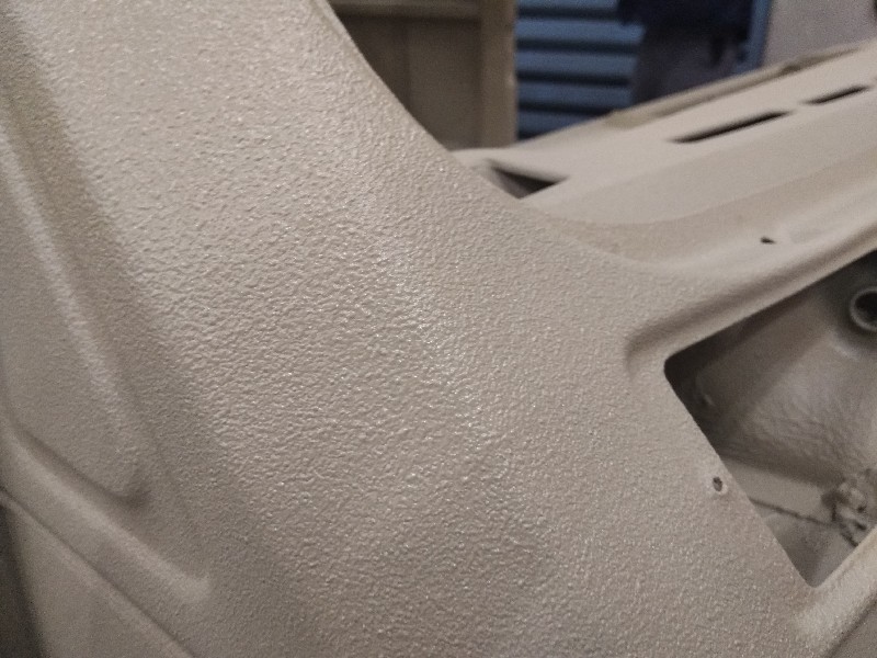

Nous sommes ensuite passé à la peinture, le choix a été porté sur le Raptor de chez U-pol pour sa résistance aux rayures (approuvé depuis deux ans dans la benne du véhicule utilitaire de mon beau père).
Nous l'avons acheté en teintable, et avons choisit un ral 1019 ("sable").
Sa "masse"lui permet de bien rentrer dans les recoins et de ne pas trop être perturbé par les turbulences de l'air qui le projette.
Le coté granuleux de ce produit apporte un rendue qui nous plait bien!!!
Mardi soir c'est au tours des trois portes de passer en peinture!!!
Voici le résultat:
Pour les photos du démontages, le transfert sur mon drive est en cours... Il y en à un peut moins de 700, et nous sommes bien loin de la fibre!!!
Les photos de jours suivrons, quand j'arriverais à combiner un moment de jours et sans pluie chez moi!!!
A bientôt, Joris!!
Voici le résultat:

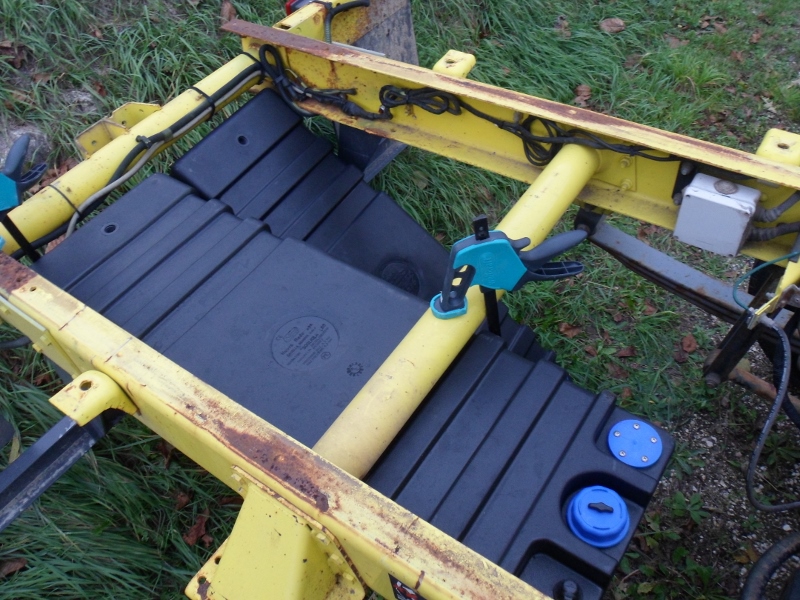

D'autre point avance sur la préparation du B, je cherche à implanter deux réservoirs de 75l, et je pense avoir trouver leurs places...
Je vais les positionner entre l'essieu arrière et la fin du châssis (en porte à faux). Je vais certainement fabriquer un caisson alu pour les fixer dessus et les rendre facilement démontables pour le contrôle technique (au cas ou), et aussi pour les protéger...
Je ne sais pas ci c'est une bonne idées, mais je pensais les percer dans le fond à l'avant et à l'arrière pour qu'ils égalisent leurs niveau et ainsi garder un équilibre latéral...
J'ai quasiment fini la conception de la structure du faux châssis 3 points. J'ai fais dimensionner les deux silentblocs avant par un de mes fournisseurs. Le pivot arrière sera réaliser par 2 paliers.
J'ai encore pas mal de boulot dessus, il faut que je détermine les ancrages de la cellule et un moyen de fixer des ridelles amovibles.
Nous voulons aussi fabriquer des coffre autours des roues arrières, mais je ne sais pas si ils se fixerons sur le châssis ou sur le faux châssis...
Voila l'avancement du projet...
A bientôt avec les photos du châssis nu!! Joris

Il est mieux de garder les réservoirs indépendants
Regarde là => viewtopic.php?f=7&t=107

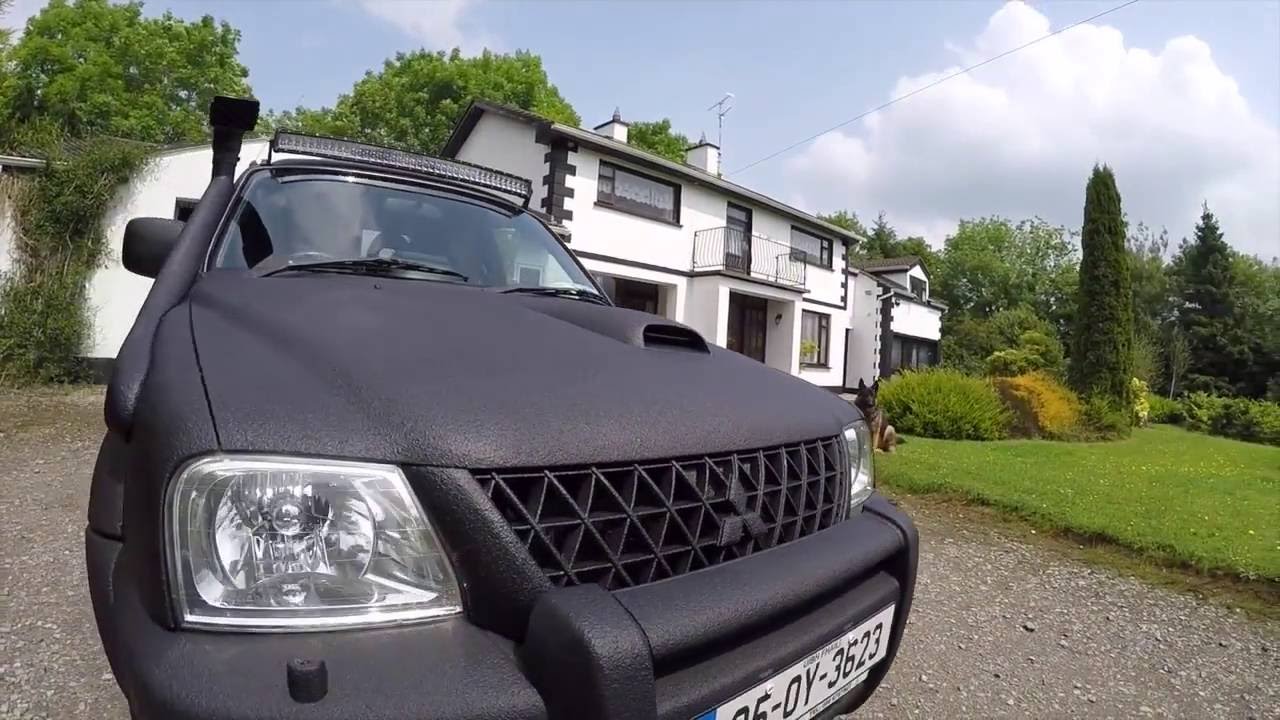

Superbe taff. Le Raptor c'est l'avenir. Tous mes véhicules y passent
voitures, campings cars, jeeps, autocars on devient vite accroc

Bah le rendu fini est granuleux
donc c'est pas lisse comme une belle peinture. Faut aimer le style.À la base c'est la peinture pour les planchers des caisses de pick-up. Ultra résistant, inrayable, étanche, et ça s'applique sur presque toutes les surfaces. À l'application c'est un jeu d'enfant, pas de coulures et ça remplit les moindres recoins. Tu peux faire 1,2,3,10 couches selon l'envie...Je pense également faire mon sol garage avec ça

Bruno, merci pour le lien de ton montage!! Ton reservoir semble positionner plus bas que les mien, mais ton porte à faux est nettement plus court que le mien!!! Il va falloir que je surveille cet angle de sortie!!! Par contre pourquoi me dis tu qu’il faut mieux les garder indépendants?
Par soucis de fiabilité au cas où un se perce? Je pensais faire un seul point de remplissage pour les deux et faire un seul point de sortie vers le réservoir d’origine… Peut être que ce n’est la meilleure option…
LittleJim, je suis d'accord avec toi!! mon choix sur cette peinture été fait depuis longtemps!! Je me suis posé la question de savoir si je le faisait dehors, chez moi, mais étant équipé au boulot, je me suis dis que c’était dommage de ne pas en profiter!!!
Mon beau père l’a fait dehors, été surpris de la facilité d’utilisation du produit!!! Mon collègue qui m’a fait la peinture partait avec de gros doute et à lui aussi été surpris de la facilité d’application!!
Je pense qu’il faut quand même porté une attention à la préparation des surfaces!!!
Dans le cadre professionnel, nous avons fait des essais de Raptor sur de la tôle brute dégraissée - phosphatée, et sans apprêt, le Raptor ne tient pas…
Stlu, le seul point négatif que je trouves est la préparation de la peinture…
Le fait que d’avoir acheter des kits ( comprenant 4 x 750ml + 1l de durcisseur) demande à mon sens d'être deux. Une personne prépare les bidons pendant que l’autre peint.
Dans un premier temps, il faut bien agiter la bouteille mais vraiment de manière énergique, pour décoller la pulpe du fond comme dirait une pub, ou un humoriste.
Ensuite ajouter le durcisseur, la notice dit jusqu’au trait de la bouteille, soit normalement 250ml. C’est là que ça se gâte. Si on se réfère à la quantité, et non au repère, il est quasi jamais possible de rentrer les 250ml dans la bouteille. Je l’ai fait à la balance (très précise) et bien souvent il y à plus de produit dans le bidon que prévu, ce qui empêche de mettre la bonne quantitée de durcisseur (alors que techniquement il faudrait en mettre plus).
Du coup il devient impossible de mettre la teinte (100gr par bidon).
Très vite j’ai abandonné les quantitées théorique pour une moyenne: 250 ml de durcisseur, on secoue bien à nouveau, on vide un peu la bouteille dans une bouteille utilisée, 80gr de teinte, on re re secoue bien (si pas bien secoué le produit à du mal à sortir par la buse). C’est prêt à peindre.
Mon collègue peintre arrêter de peindre dès que le pistolet pétouille, mais il reste toujour un fond dans la bouteille, du coup je la vider dans la même que celle utilisée pour dégorger lors de la préparation.
On a pu réutiliser comme ça pas loins de deux bouteilles sur les 12 passée pour la cabine + capot + aile.
Pour le grain, initialement, je le voulais fin, nous avons donc réglé la buse sur deux tours comme indiqué dans la brochure.

Un grand merci pour les encouragements!!!
Skud, ta Goélette est superbe, la quantitée de travail que nous avons fait à ce stade n’est rien comparé à ramener une caisse à nue à la main!!! J’imagine la ténacité de toute ces couches de peinture!!!
Ta teinte est plus jaune que la mienne, mais je trouve que ça colle bien avec l’époque du véhicule!!!
Du très bon boulot qui me motive à persévérer!!!

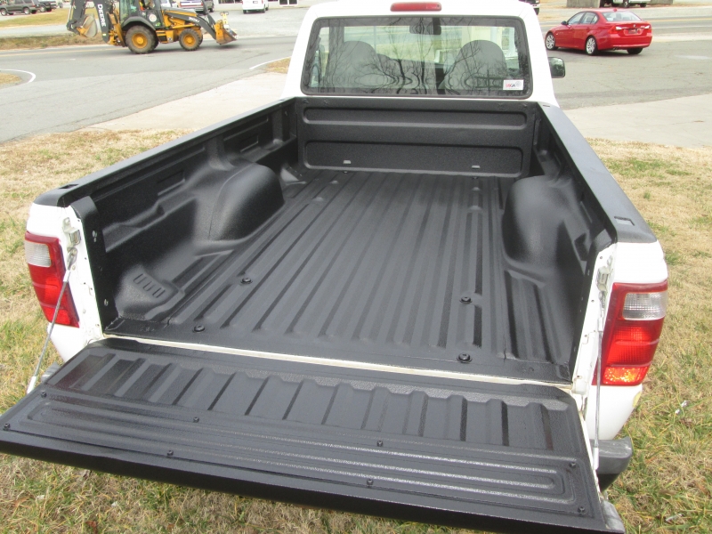

Puis nous l’avons réduite à un tours, mais le produit se semblait pas vouloir sortir donc nous sommes rester à une ouverture de deux tours. Avec du recul, cela venait sûrement que le bidon n’avait pas été assez secouer.... A voir.
Voila mon retours sur ce produit, plus qu’a voir comment il réagit dans le temps!!!

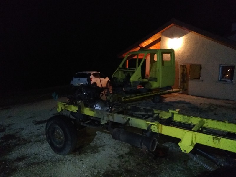

L’étape suivante est le châssis. Je vais la aussi tout déposer.
Mon but est de peindre le châssis + les ponts + les lames.
Mon camion est en transmission Renault.
J’ai deux questions:
Sur l’avant, je ne sais pas comment faire avec les cardans apparent. Je pense les démonter et remonter les roues afin de ne pas les polluer, mais je ne sais pas ce qui viendrait à être exposé une fois les cardans démontés...
Sur l’arrière, je pense démonter le système de blocage et le peindre appart, mais pareil, je craint d’exposer des parties qu’il ne faudrait pas polluer… Faut il peindre les tambours?
Merci de vos éclairages!!
Joris

Non ne pas peindre les tambours car en usage intensif ils peuvent chauffer assez fort et cramer la peinture, de plus la peinture bridera un peu le rebondissement des tambours.
Pour le pont avant c'est beaucoup de boulot; il suffit de cacher la partie apparente des cardans.
Pour les réservoirs, oui en cas de soucis sur un ou si carburant pas top tu ne remplis qu'un réservoir et ainsi ne "pollue" pas tout

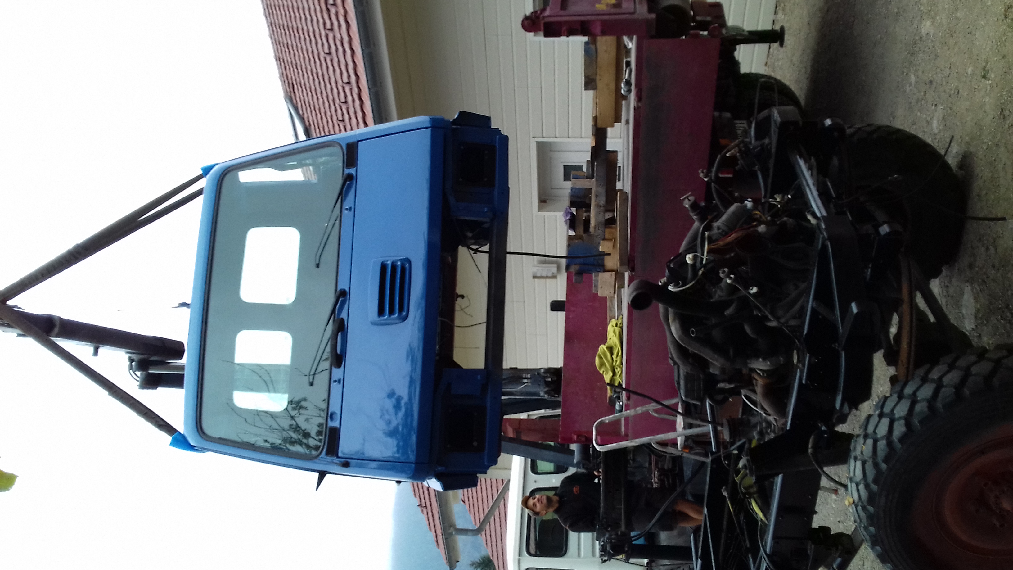

Demain je vais ramener la cabine du B a la maison.
Dans un soucis d'impatience et de place (je ne sais pas le quel prime) je souhaite commencer le remontage de ma cabine avant de la poser sur le châssis du camion (il faut tout que je démonte pour le peindre a son tour).
La question que je me pose est, si une fois les vitrage remontés, je peux quand même lever la cabine avec des sangles passant par les encadrements de portes.
J'ai un peut peur que les vitrages soit mis en contraintes et casse (notamment le pare brise).
Qu'en pensez vous ?
Joris
Qu'en pensez vous ?

normalement ça ne risque pas grand chose de la lever une fois remontée, mais il faut prendre quelques précautions comme faire des bons boudins autours des sangles au niveau des angles de portières, et combler le vide entre tes sangles et le pavillon à l'intérieur de la cabine (cela évite le phénomène de resserrement des sangles à l'intérieur), perso j'ai fait comme ça pour la repose de la cabine sur le châssis et tout s'est bien passé pour moi et la cabine (voir photo)
