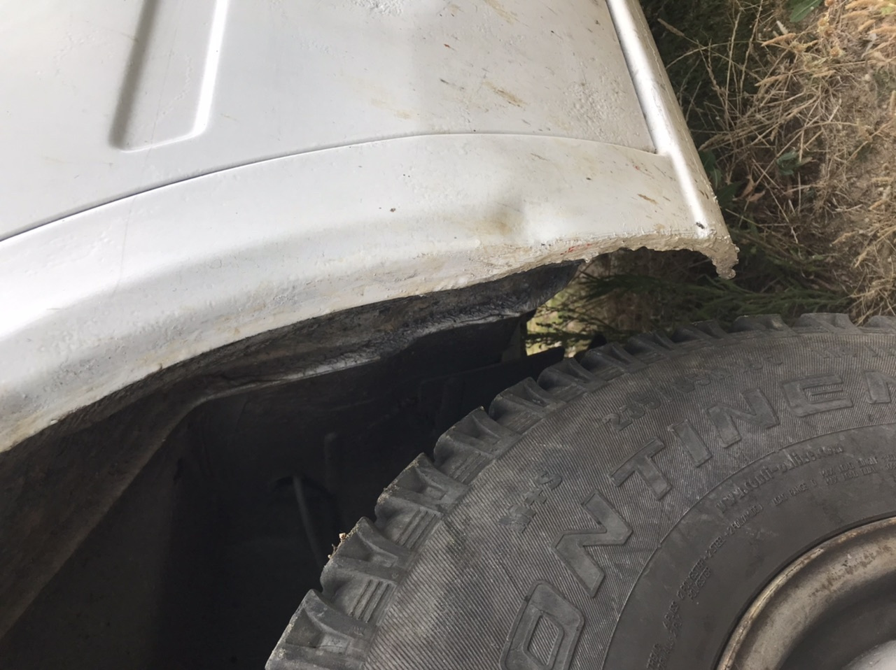

La découpe est minime mais il vaut mieux avoir les pneus sous la main pour la faire. Penser aux croisements de pont pour la faire (je suis monté sur des talus en travers pour repérer.

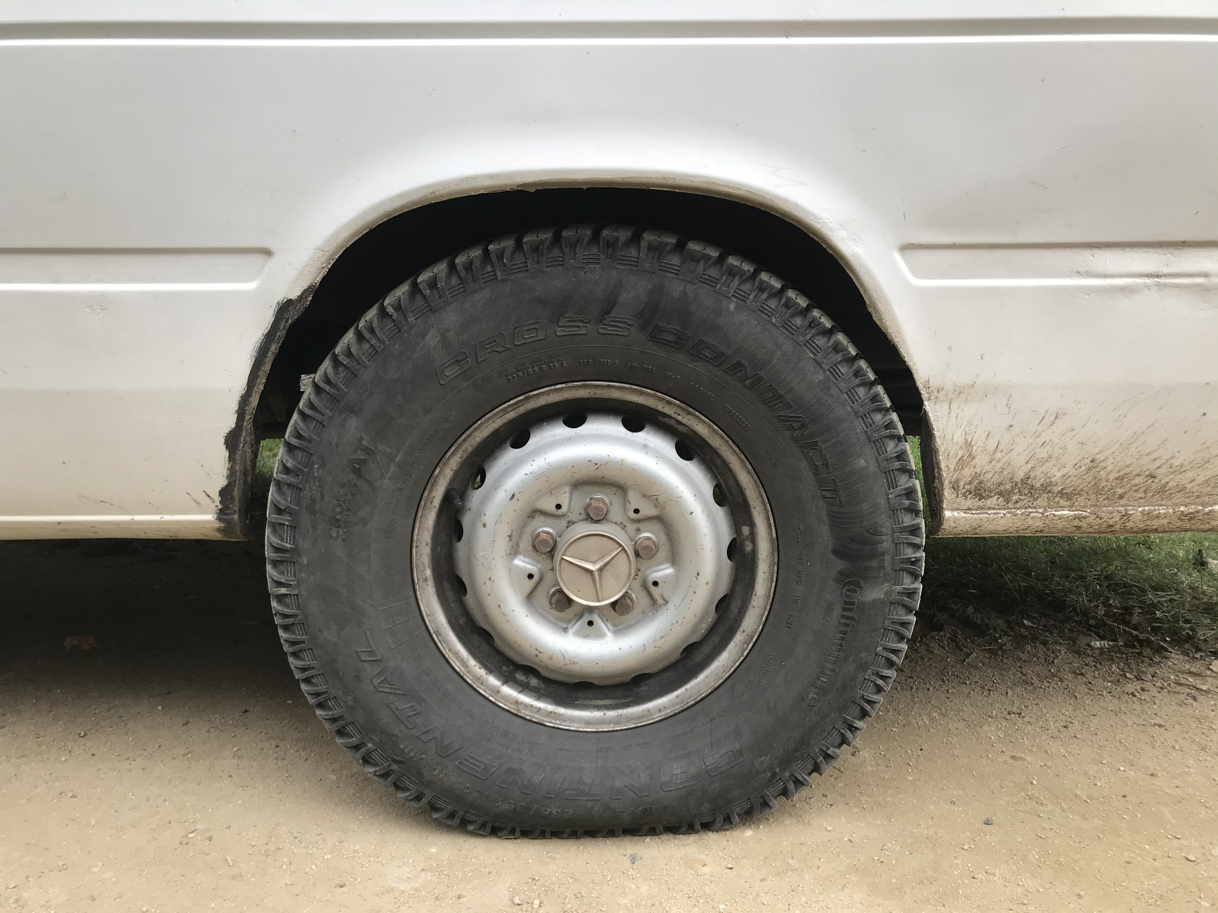

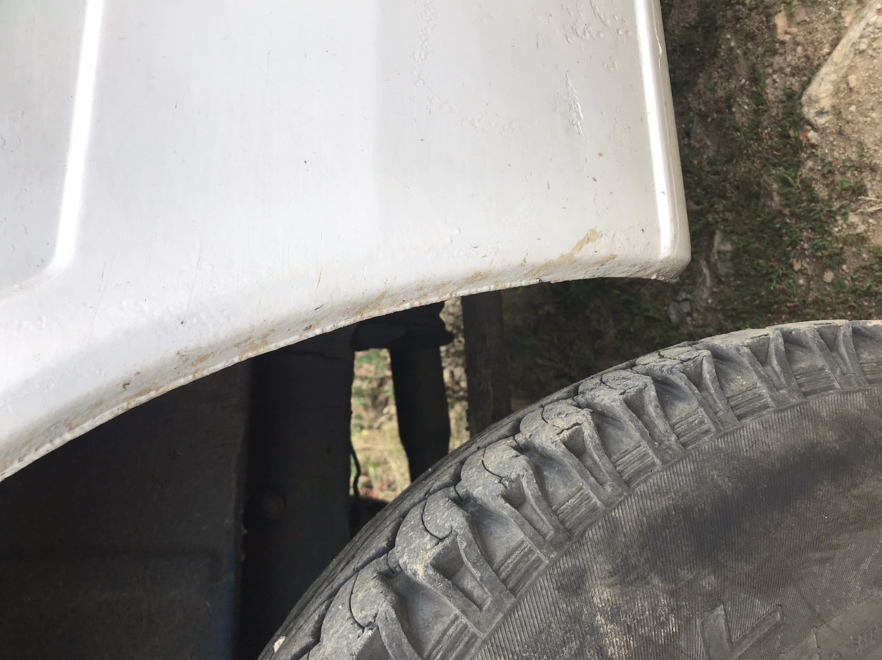

Voilà des photos :
Aile Avant : Aile Arrière (arrière) Aile Arrière (avant) : pas encore découpé, je pensais ne pas devoir le faire. Ça passe... sauf dans certaines situations délicates ou le pont arrière se déplace légèrement d’avant en arrière ou d’arrière en avant. Du coup ça frotte un peu. D’autant que je n’ai pas mis des pneus neufs...

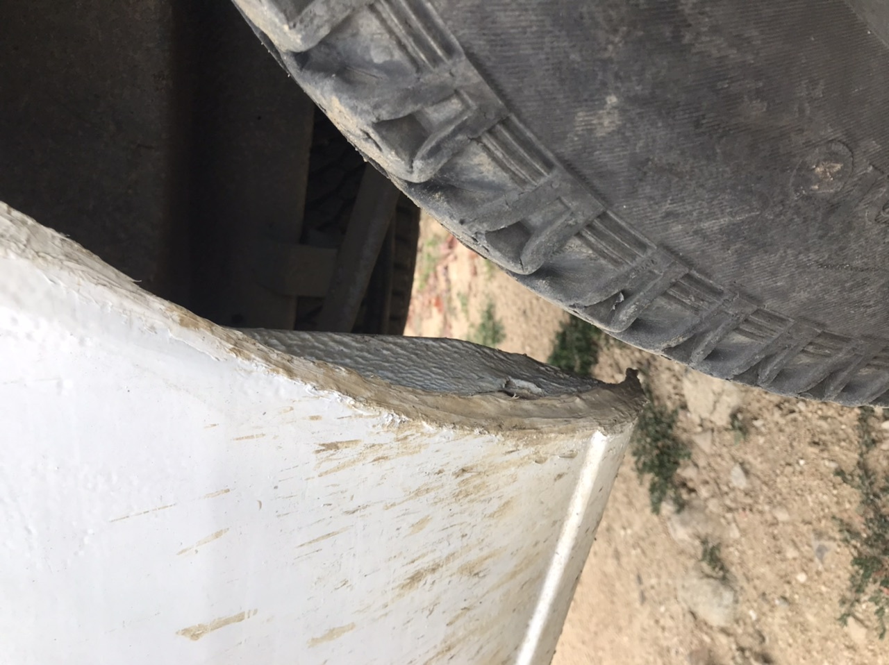

Maintenant une photo ailes découpées pont en appui sur les tampons : PS : j’avais oublié de refaire la pression des pneus, 2,5 bars c’est juste...
