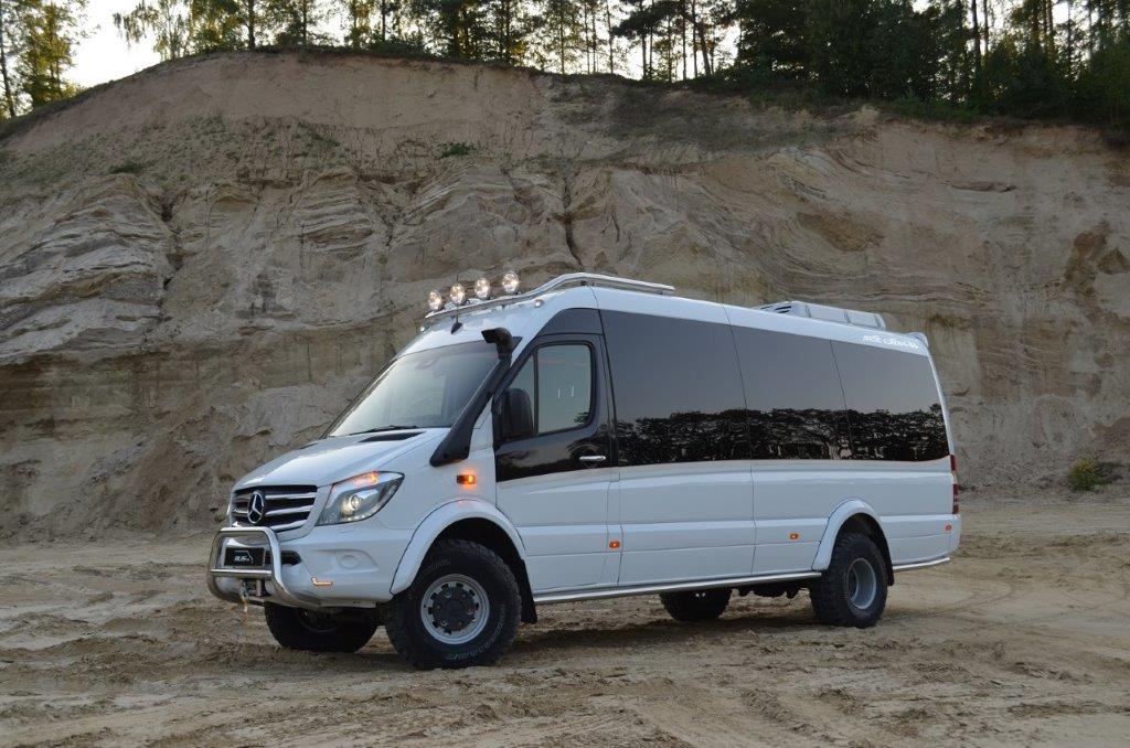

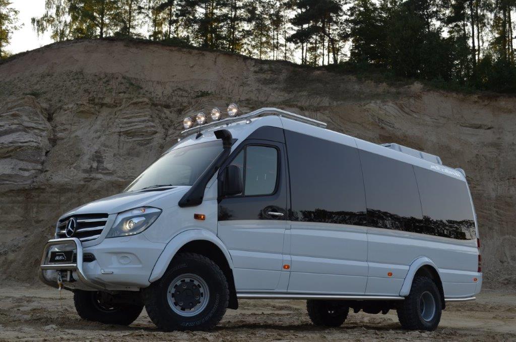

LittleJim
- Explorateur
- Messages : 101
- Enregistré le : 22 juin 2015 23:15
Re: taille max de pneus pour sprinter ?
Je sais pas si c'est la taille Max
Futur projet pour notreentreprise de transport . Un tout nouveau Sprinter 4x4 de 20 places pour faire des trajets hors route goudronnée
