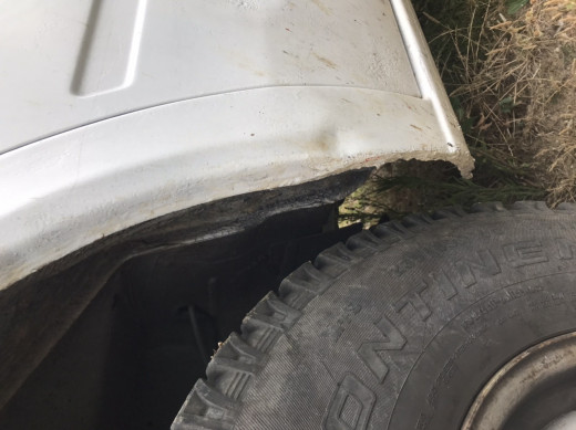

J’ai monté des 235/85/16 (en diamètre ça équivaut à peu près aux 7,5/16) en continental cross contact. J’ai dû recouper les ailes... alors avec des 9/16...

J'envisage la monte de BFGoodrich All Terrain en 235 x 85 R16. Tu peux préciser ou tu as découper et mieux avec une photo.

Hello
J’en profite pour vous donner mon ressenti :
- sur autoroute, que du bonheur, 3000 tours à 120, je vais bientôt pouvoir écouter de la musique. D’ailleurs la seule qui passe bien, le classique. Musique moderne : inaudible. Bizarre
Consommation largement en baisse : de 13 à 14L à 120, je passe à 12L
- sur petites routes : le confort fait qu’on a tendance à oublier la vitesse, d’autant que le compteur est faussé. Une fois l’habitude prise, petite baisse de consommation. Pas fou.
La boîte a plus de mal à passer les vitesses (boîte sprintshift) et à froid on sent que le moteur peine un petit peu. J’utilise moins la 6eme mais en même temps la sixième à 60km/h c’est pas indispensable.
En tout terrain, mon couple conique avant a tendance à sauter en marche arrière, chargé et en conditions difficiles (forte pente, croisement de pont). Il est usé, je dois le changer. Du coup j’évite ce genre de situation pour le moment. Sinon en marche avant, aucun problème. La garde au sol (+7cm) est appréciable.
Attention : j’ai une forte réduction qui permet cela (34/7). À voir pour d’autre couple coniques moins réduits. J’ai aussi un 311, ça pousse pas trop. Il vaut mieux que le moteur soit à la peine plutôt qu’il abîme la transmission.

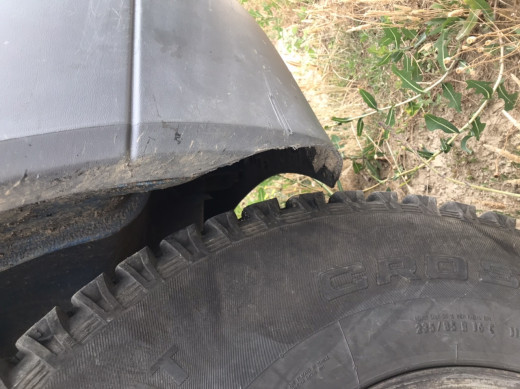

La découpe est minime mais il vaut mieux avoir les pneus sous la main pour la faire. Penser aux croisements de pont pour la faire (je suis monté sur des talus en travers pour repérer.
Si tu as des jantes assez larges (6 »mini) le 245/75/16 serait déjà pas mal, non ?
Moi je ne pouvais pas, jantes trop étroites d’après le monteur de pneu.
Tu nous diras quoi !
A bientôt
Voilà des photos :
Aile Avant :
Aile Arrière (arrière)
Aile Arrière (avant) : pas encore découpé, je pensais ne pas devoir le faire. Ça passe... sauf dans certaines situations délicates ou le pont arrière se déplace légèrement d’avant en arrière ou d’arrière en avant. Du coup ça frotte un peu. D’autant que je n’ai pas mis des pneus neufs...

Hello,
Juste une petite photo supplémentaire et une remarque sur les grandes roues (235/85/16)
Ce matin je suis allé chercher du bois dans la forêt...
dans le sprinter, environ 4 stères + 3 passager+ le chien+ les tronçonneuses, dans la remorque 2 ou trois stères... on était bien aux 5,5 tonnes quoi.
bref, les grandes roues+ la charge + (je devrais dire moins) 110cv ben ça rame à mort ! Dans la côte j’étais max en seconde, j’ai failli finir en courtes. Avec les roues d’origine ça grimpe bien plus facilement. D’ailleurs c’est la première fois que je charge comme ça avec ces roues.
Bref tout ça pour dire que les grandes roues c’est bien mais faut quand même de la puissance en face. Sans remorque c’est déjà beaucoup mieux
Maintenant une photo ailes découpées pont en appui sur les tampons :
PS : j’avais oublié de refaire la pression des pneus, 2,5 bars c’est juste...
