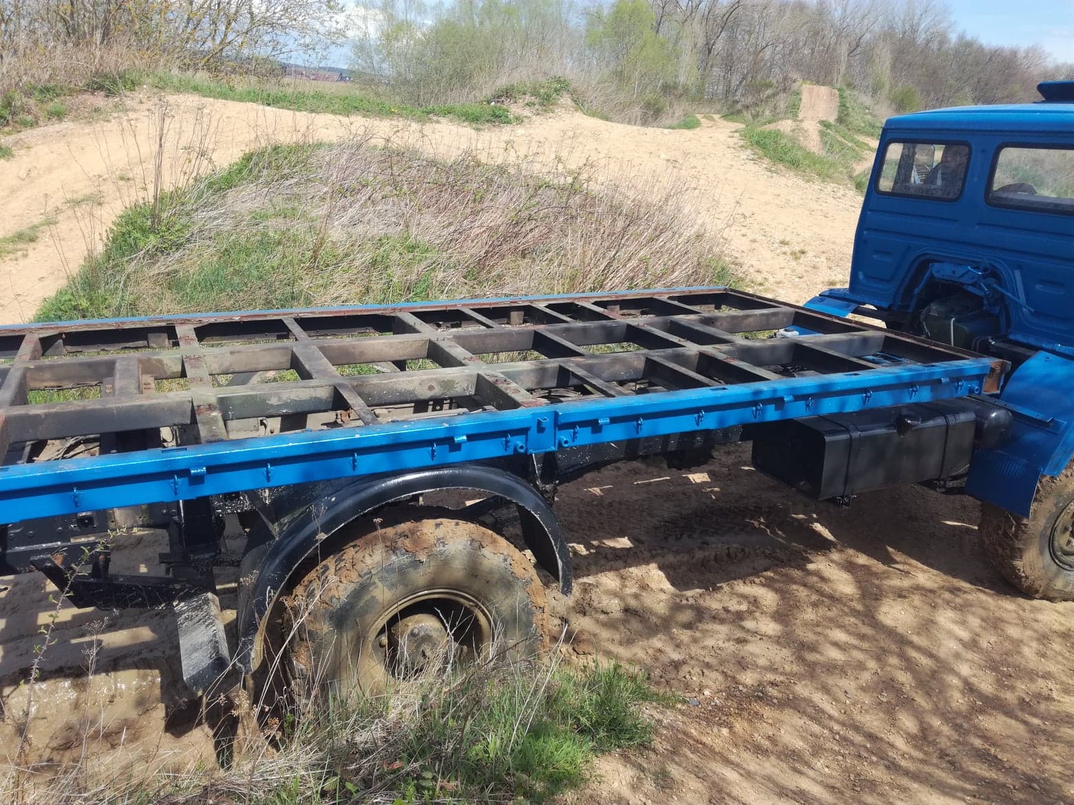

Bon des nouvelles du front
On as viré le porte roue de secours, on en as chier à deux :lol:
Du coup pour le rallongement du plateau de 68cm ça devrait être fait la semaine prochaine par un professionnel.
Il restera 25cm pour lever la cabine.

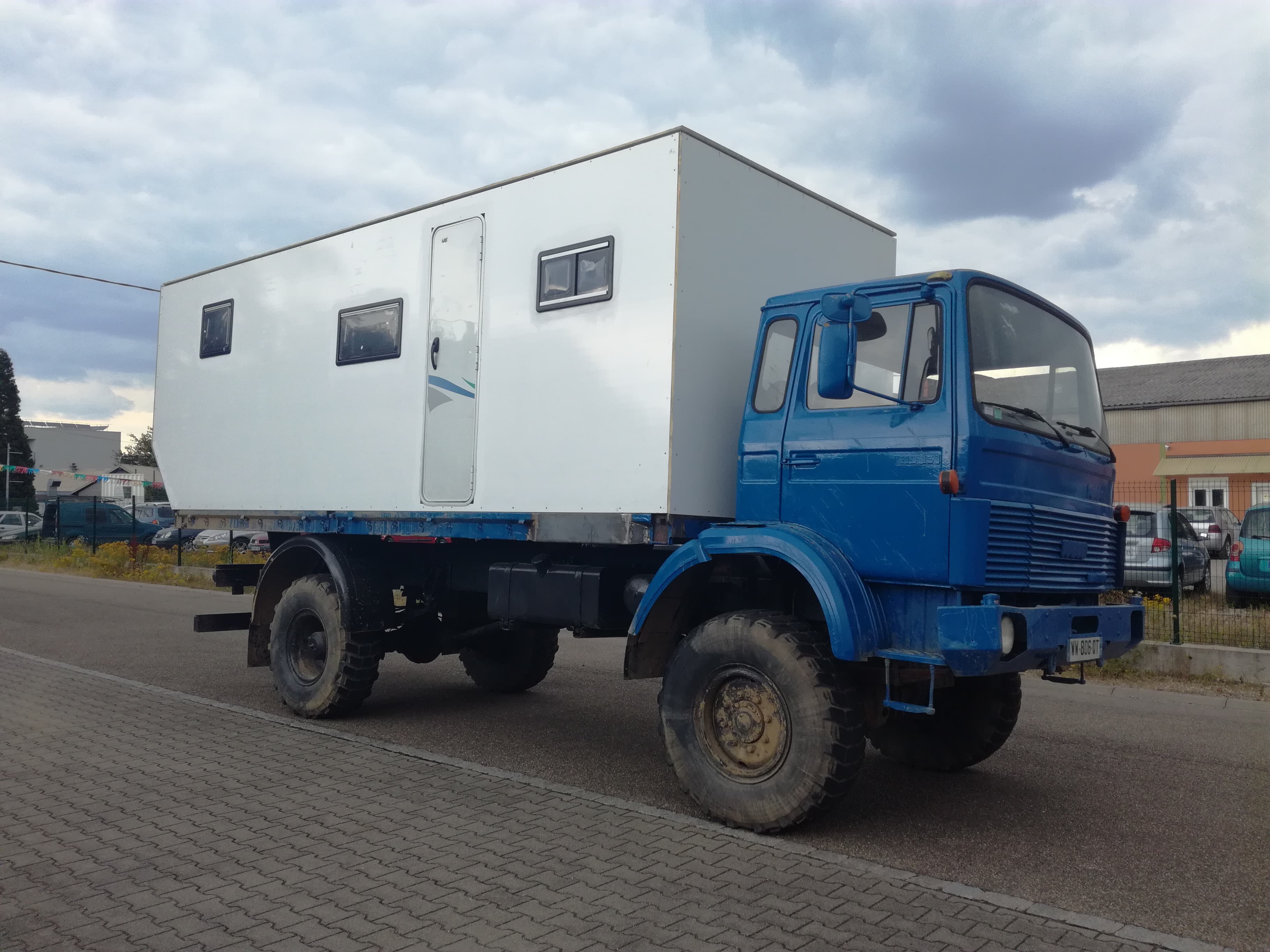

Bonjour tout le monde, alors on as un peu avancé et on vient vous faire part de nos avancées :D
Tout d'abord merci pour vos conseils, qu'on as essayé de prendre en compte.

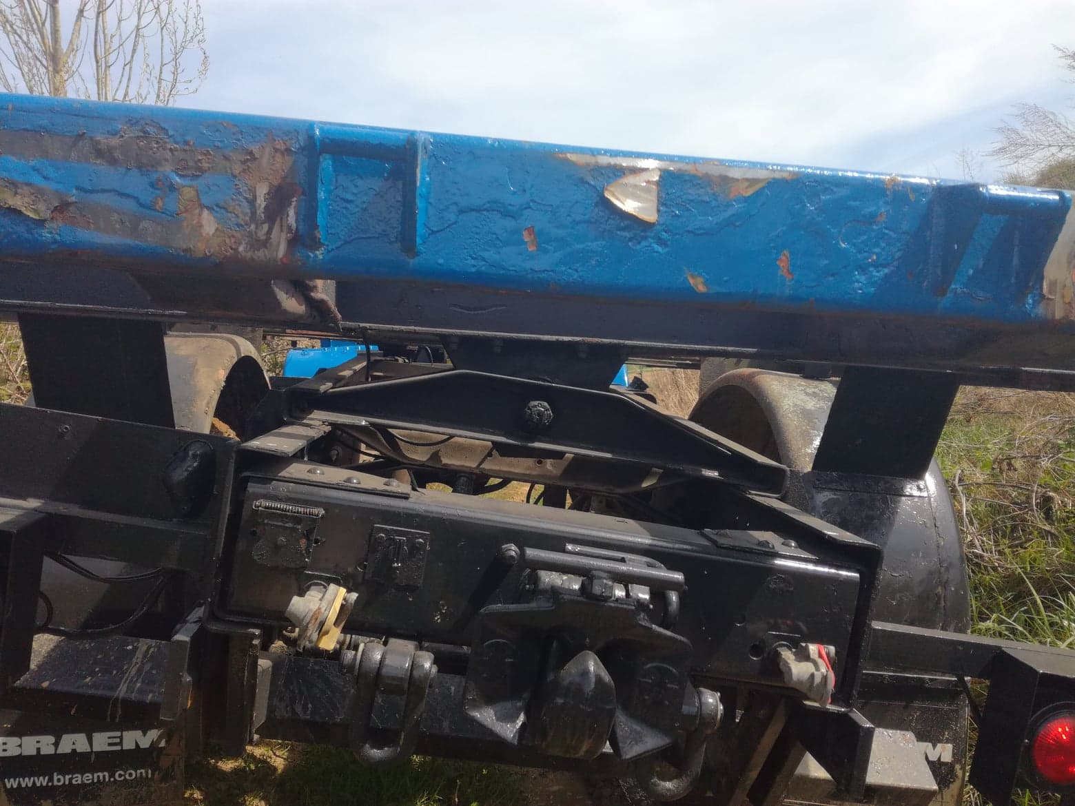

En premier lieu, on as été testé notre châssis 3 points sur un terrain 4x4 proche de ches nous, photo ci joint:
On constate que le 3 points marche plutôt bien.
Dépose du plateau:
Ensuite on as voulu passer le plateau au sablage chez un pro mais suite à une incompréhension dans les délais d'éxécution on as pas pu le faire, du coup je suis bon pour meuler une bonne partie de mon plateau pour enlever la veille peinture avant antirouille. 1 jours de taf minimum
Ensuite on est rentré dans les choses serieuses avec le rallongement du plateau de 70cm derriere la cabine, à la place de l'ancienne roue de secours.

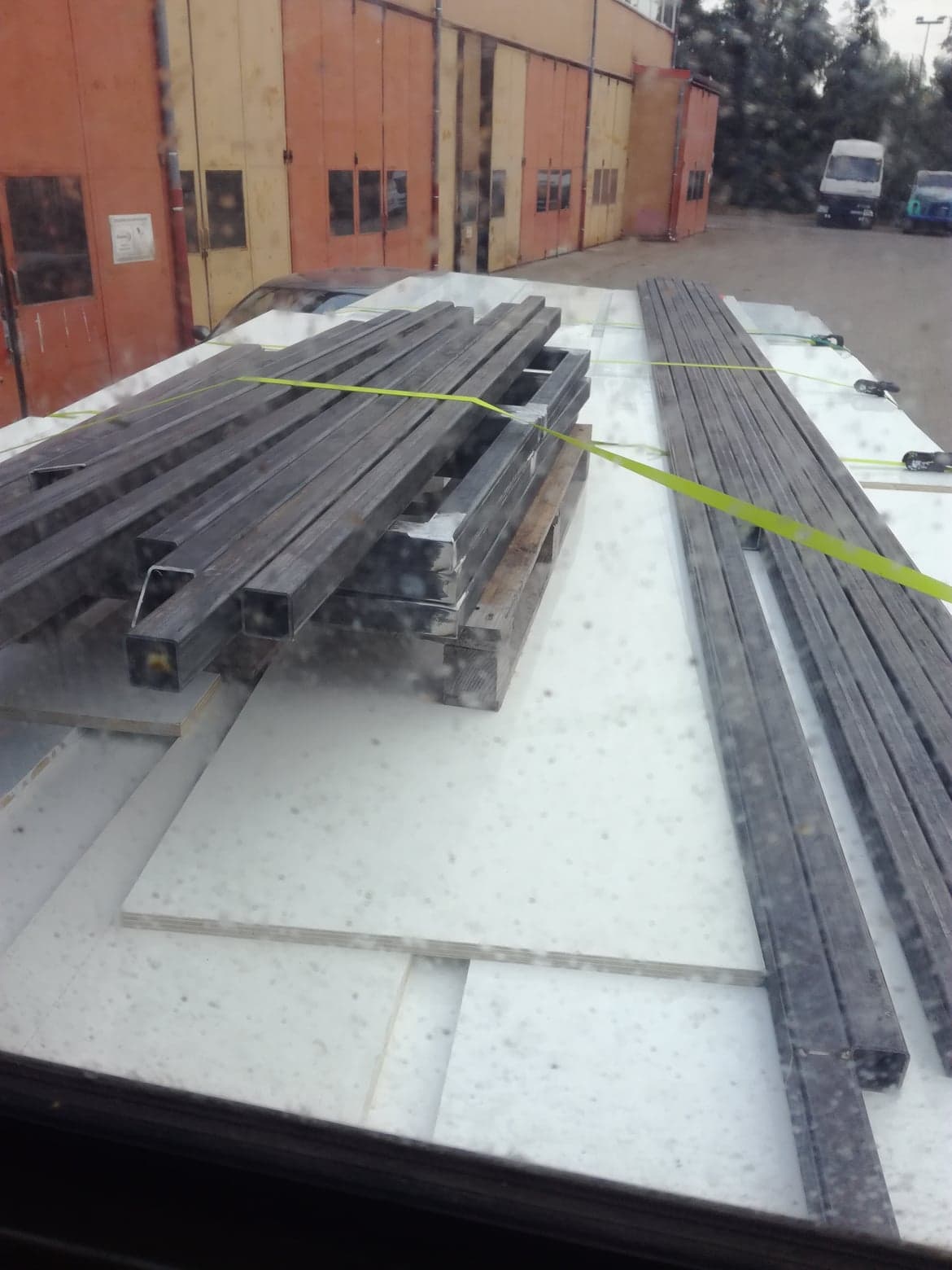

Suite à ça, j'ai contacté polyfond pour un devis en polyfond 20mm coupé au bonne dimension pour tout le camion.
Faute de transporteur dans les temps, j'ai été directement les chercher à l'usine avec mon précieux cam 4x4, un périple de 1100km A/R dans la même journée.
J'ai également contacté un ferrailleurs local pour me livrer 80 metres de tubes carré 50x50x3 mm.
Une fois tout le chargement en ma possésion :

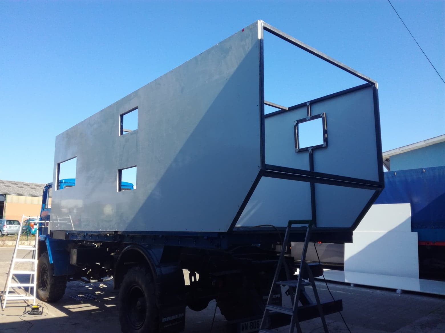

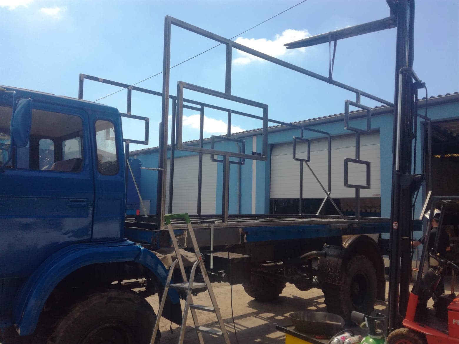

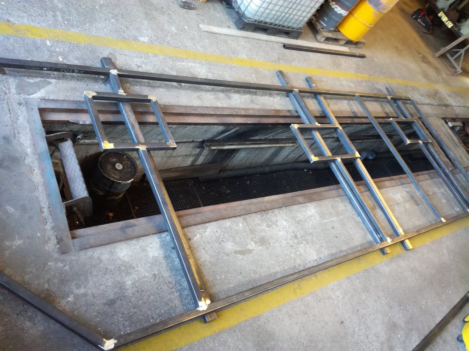

Debut de la soudure des cotés du camion:
Essai de la mise en place des cotés et soudure de la caisse sur le plateau:

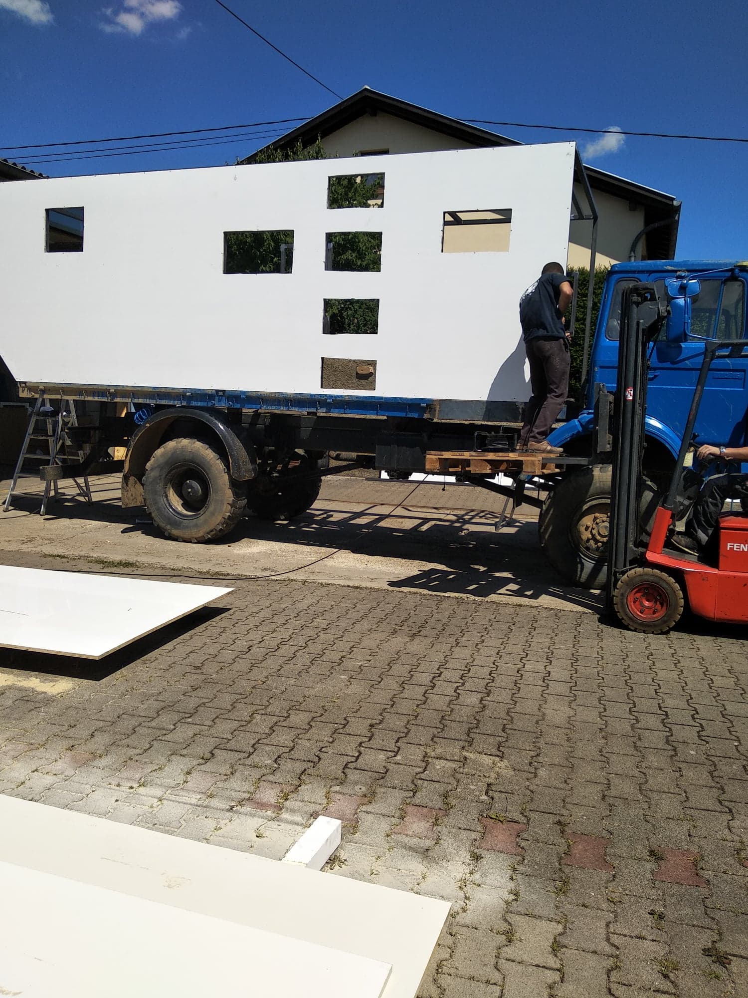

Mise en place du polyfond, collé et vissé dans les bords:
Découpe des ouvertures:

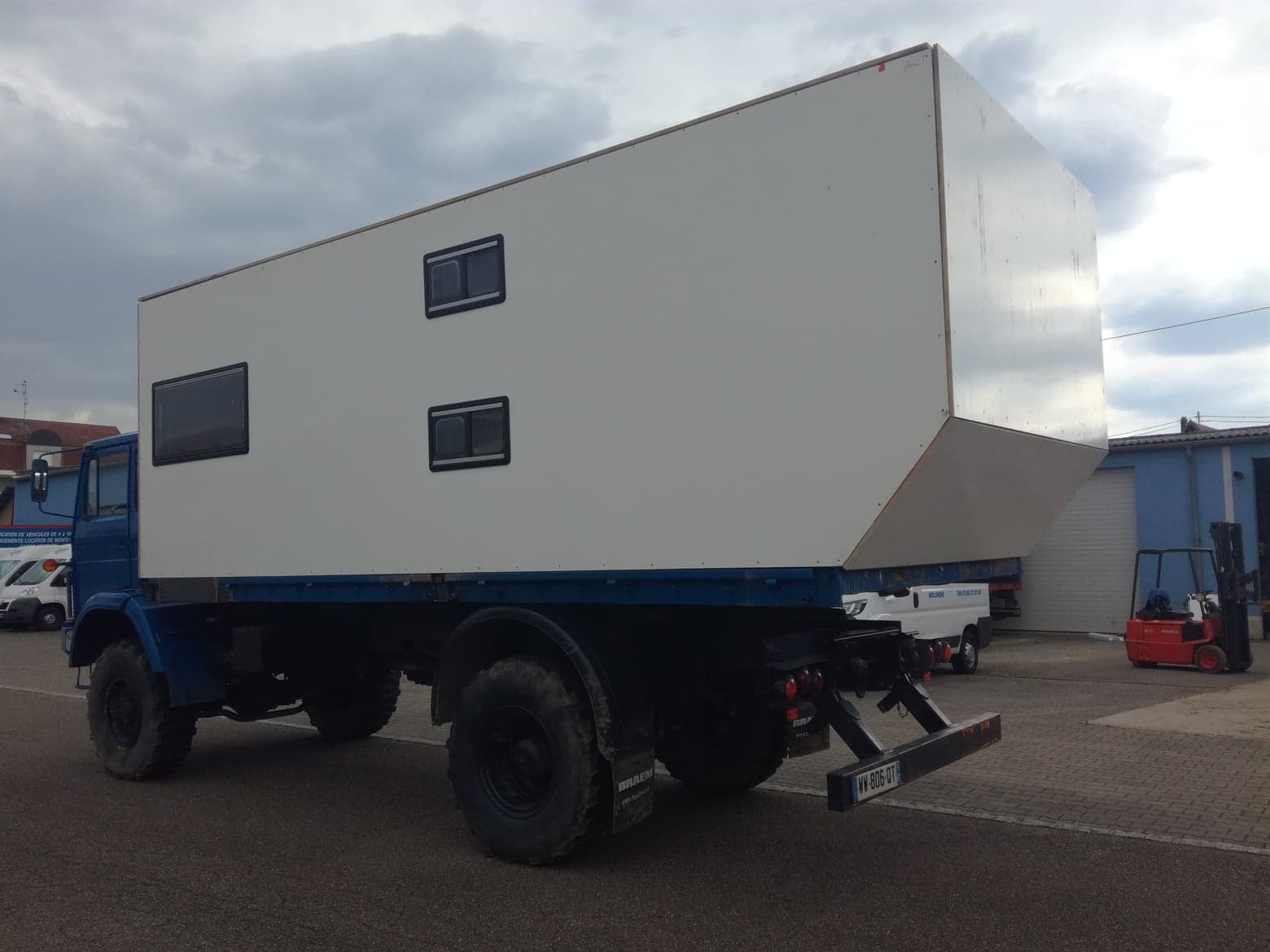

Voila travail fini après 4 jours intensifs à 2, on en as chier mais fier du résultat:
La semaine suivante, on posera les cornieres 60x60mm alu, qui recouvreront toutes les arrêtes de la cellule ainsi que les vis déjà en place. Ces cornieres seront collés et jointé.
Il est également prévu un passage cabine céllule rigide comme j'ai pu voir sur le forum, que l'heureux propriétaire du cam apelle "la boite à coucou", j'éssairai de retrouver la photo et vous me direz si vous pensez ça réalisable.

ps: Vous remarquerez sans doute, l'erreur à la con qu'on as commis avec la porte, mdr :lol:
Bon c'est pas dramatique, on va faire ce qu'il faut.

Beau boulot, ça avance bien. :thumbup:
Heu...Poignée trop haute..... :mrgreen:

Salut les croms, merci beaucoup, eh non c'est pas la poignée, il faut zoomer sur le photo et regarder les coins, groos indice ;)

Ah oui OK.....Porte arrondie dans les angles et découpe de la cellule à l'équerre. Pas bien grave.... :mrgreen:
Bon, avec le débit de ouf que nous avons, on évite de trop zoomer..... Mouhaha
Mais quand même la poignée semble bien haute, non ? :roll:

Nath et alex a écrit :Salut les croms, merci beaucoup, eh non c'est pas la poignée, il faut zoomer sur le photo et regarder les coins, groos indice ;)
Oui ça fait des aérations pour la porte :lol:

Bravo beau boulot. Je suis juste surpris de ne pas voir de contreventement dans ta structure acier. Bon ça a quand même l'air d’être super solide, et le panneau va y participer.
J'ai vu aussi que tu as opté pour du carré. As tu fait un traitement type cire à l’intérieur pour les protéger de la rouille?

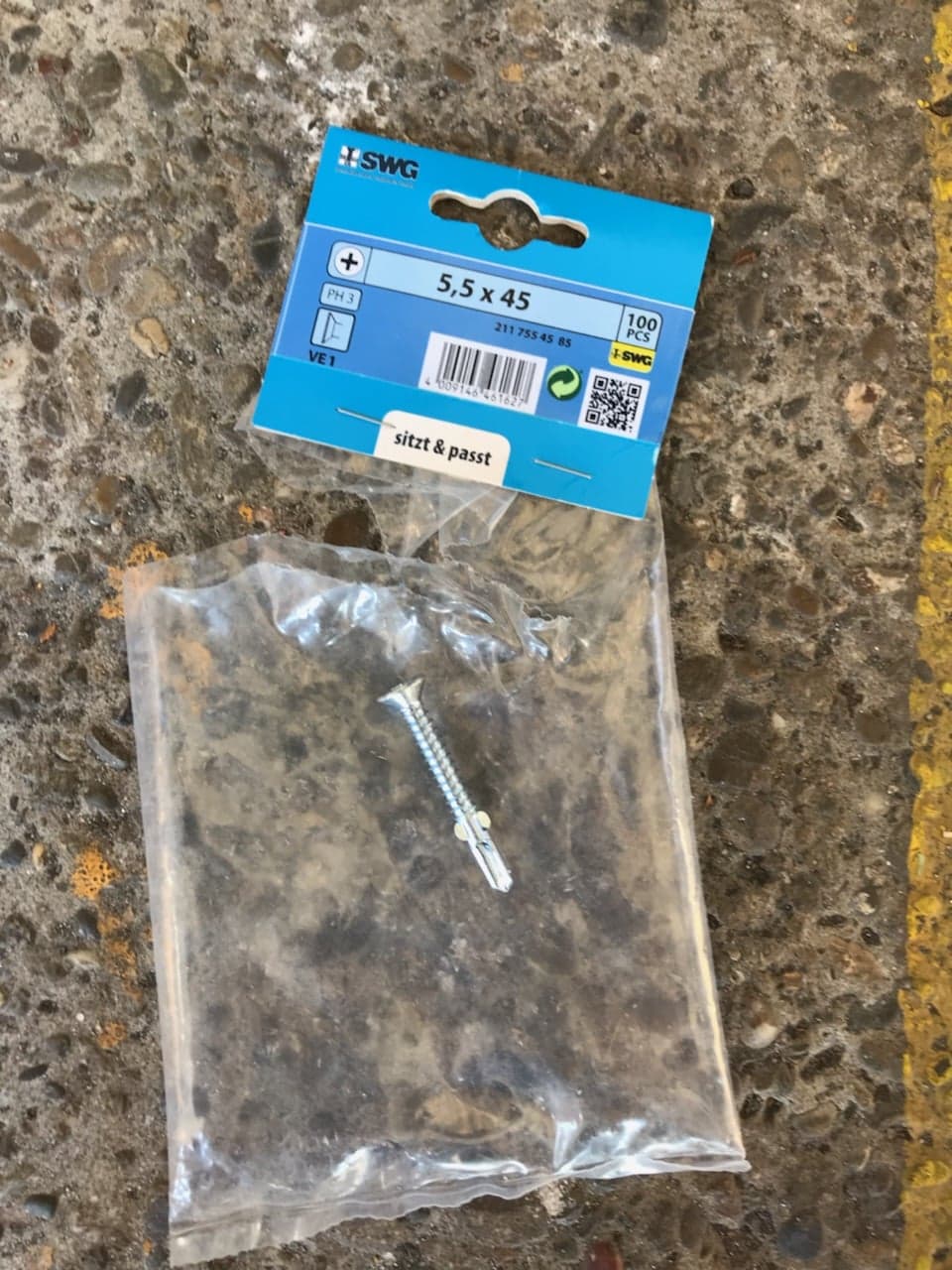

Tu as utilisé quoi comme vis? Des auto-foreuses avec têtes fraisées?
Comment tu as fait pour la pose/jonction des panneaux pour protéger les chants? L'humidité ne peut pas rentrer par les chants des panneaux?

Effectivement un contreventement est absent vu qu'on avait besoin du moindre espace dans la cellule , et comme on ne compte pas cramer du gasoil pour rien on va fabriquer un coupe vent et l'installer sur le toit de la cabine (à réfléchir à la manière). Il n'y a pas de traitement intérieur sur les carrés acier mais sans présence d'eau il y en as pour un paquet de décennies avant que ça rouille d’après ce qu'on as pu comprendre.
Voila la référence des vis qu'on as utilisé
Les chants seront protégés avec des cornières alu 60x60x3 qui seront posé semaine prochaine.

Juste un avis, perso bien sûr, pour les rivets et les autoforeuses...... :roll:
Perso, on évite, avec les pistes secouantes, dans notre cas, les rivets sautes et les vis autoforeuses cassent..... :mrgreen:
