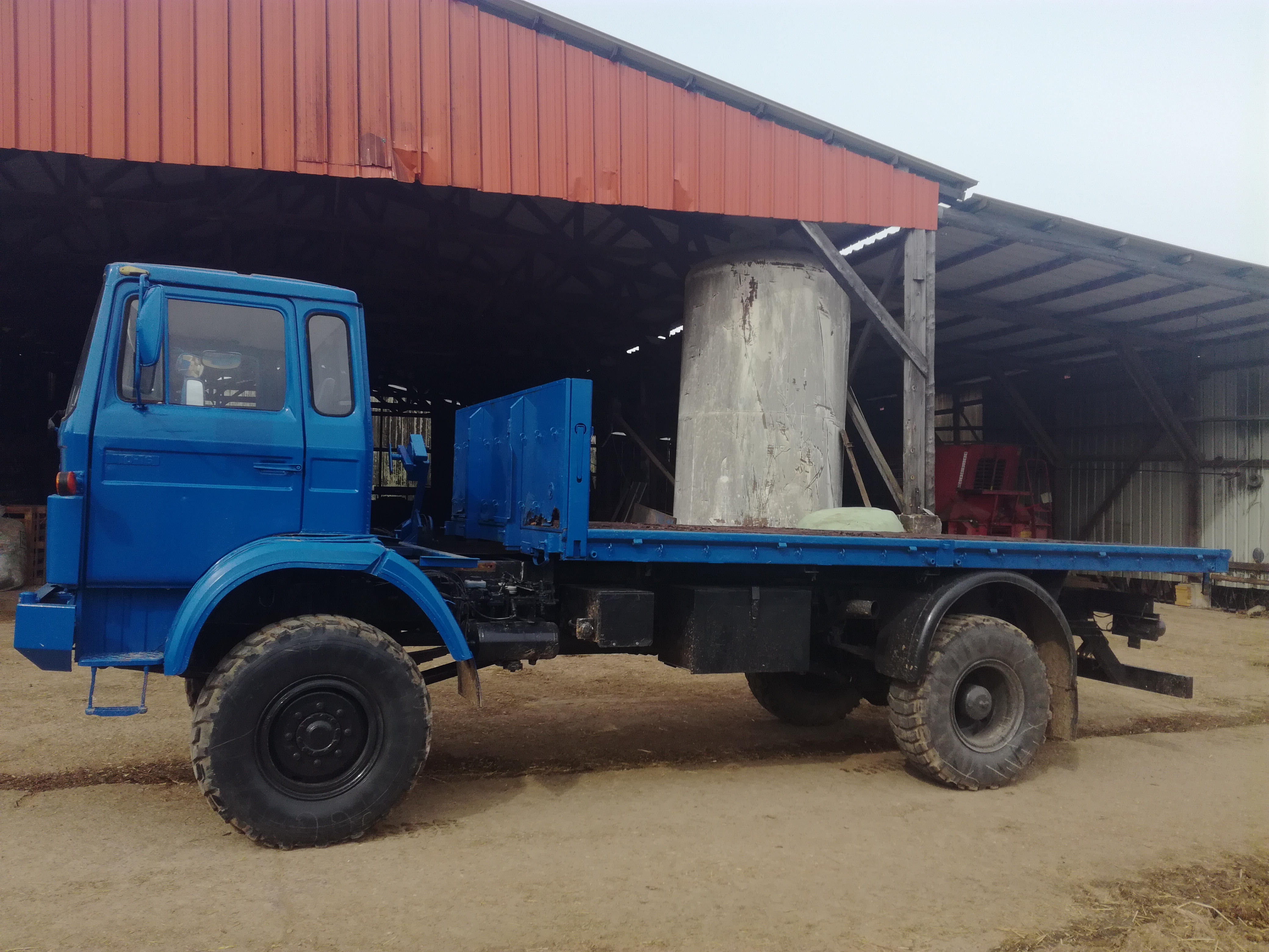

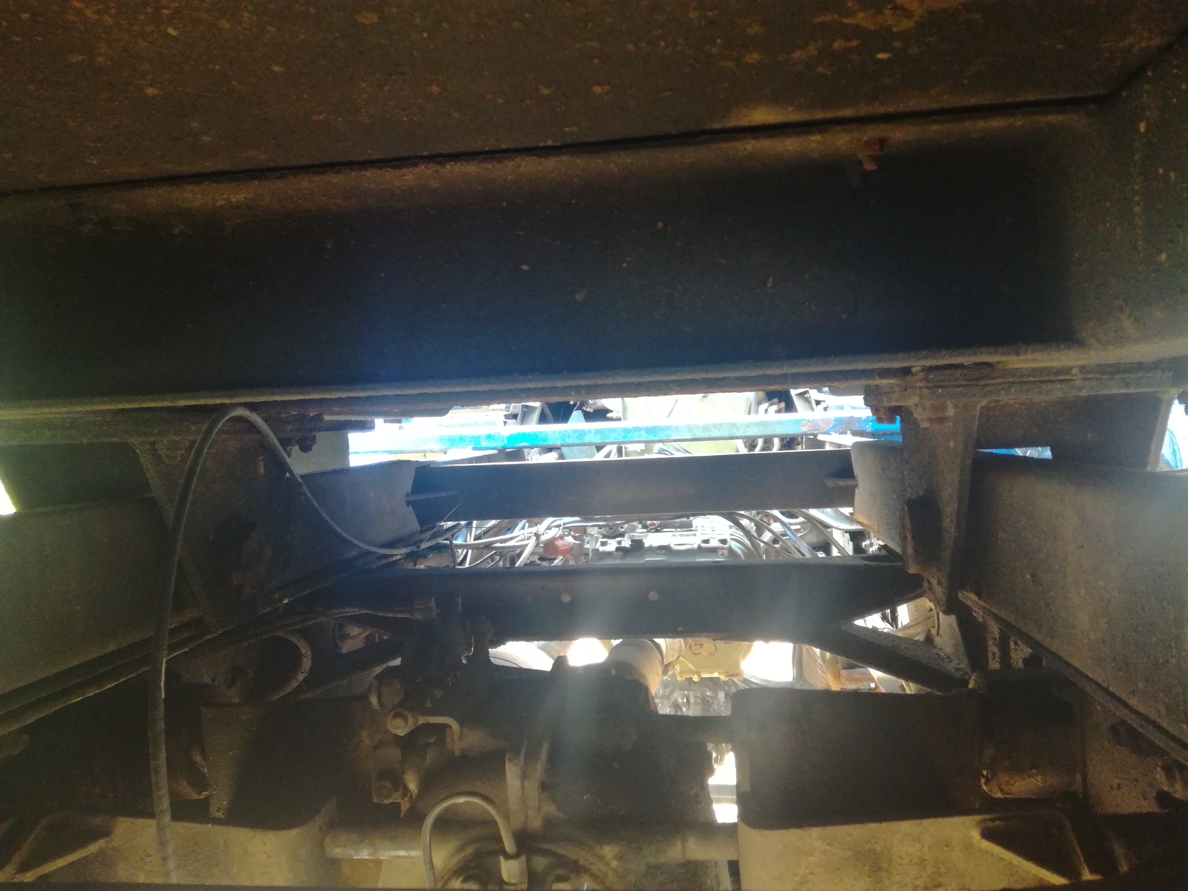

Voila notre camion

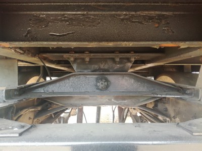

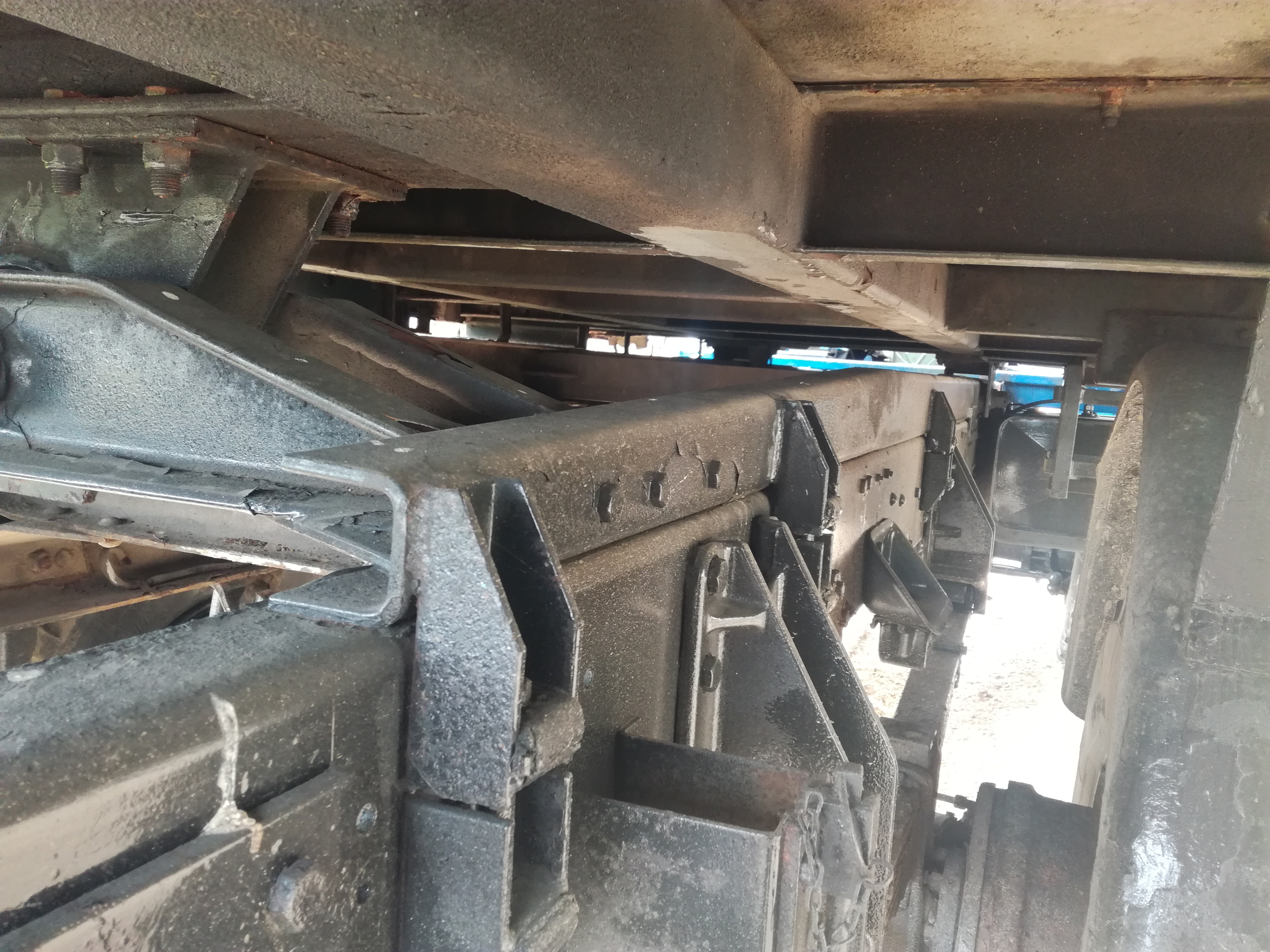

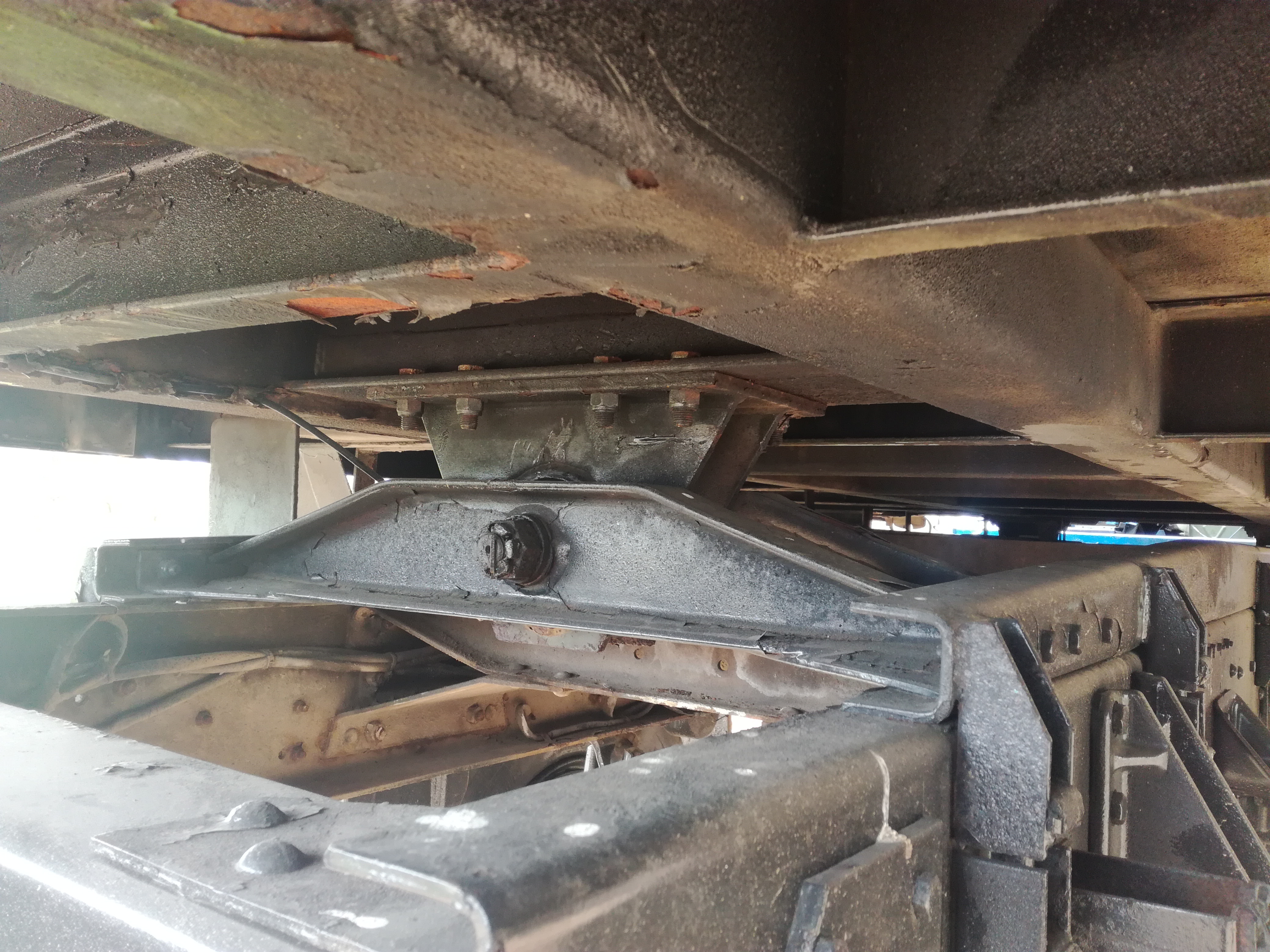

On aimerait savoir si pour l'installation de la cellule on peut garder se qui ressemble fort à un châssis 3 points 2 fixe à l'avant, 1 amovible à l’arrière.

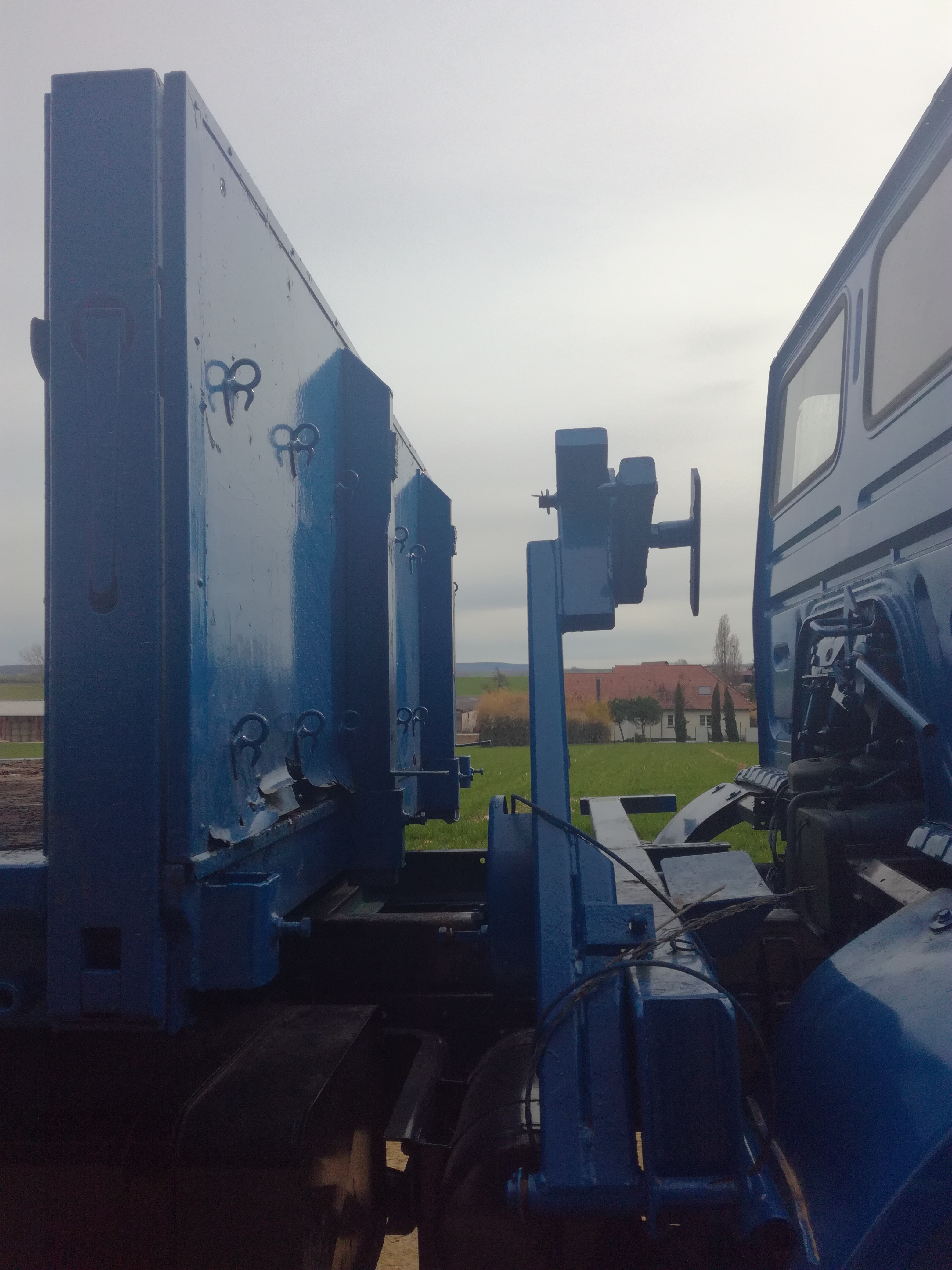

Les 2 point fixe à l'avant du châssis:
L'espace inutile entre le plateau et la cabine, plus qu'a virer le porte roue de secours et laisser 30cm pour lever la cabine.
Peut on garder notre plateau pour y mettre une cellule?
Pour la cellule nous avons un budget limité,et cela nous semble infaisable en france , quel est votre avis?
Pour l'instant on hésite entre l'installation d'une caisse frigo ou faire souder un châssis de cellule, ou bien même un contenaire ne sachant pas si ça se fait ou pas.

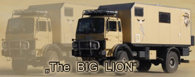

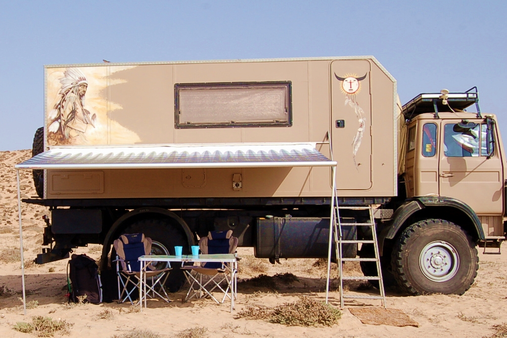

Photo d'un magirus similaire fini, je vois qu'ils ont gardé le plateau :|
Merci pour vos répons avisé :D
ps: On ne tient pas à tout pris à être aux normes, on veut juste quelque-chose de solide dans les années.

Oui c'est un trois points.
toutes ces solutions semblent envisageables ;)
une caisse frigo reprise sur le Trois points, c'est le poids en moins du plateau et une cellule pas trop chère, le problème c'est d'en trouves une aux bonnes dimensions et les papiers qui ne correspondent plus, donc RTI.
La caisse ou le shelter fixé sur le plateau ça marche aussi, et si la fixation est amovible ça passe pour un chargement, mais les règles de tachy etc s'appliquent, en Europe tout du moins.
refaire une caisse en partant du plateau c'est aussi une RTI à faire
la RTI c'est pour avoir le VASP CARVANE (camping car) si c'est juste une caisse type fourgon un carrossier fait juste un certificat de carrossage et changement de carrosserie en préfécture, a non zut ça n'existe plus ça, maintenant c'est centralisé, le top !!!!! par contre les controles techniques étant en train d'évoluer (il ne leur poussent pas d'ailes au contraire) les camions aménagés qui passaient au CT avant risques de ne plus pouvoir continuer sans carte grise VASP CARAVANE ....

selon moi si une cellule fait moins d'environ 4.2m alors un 3 point suffit
si la cellule > 4.2m alors fixation en losange ou avec ressorts à l'avant ....
ça c'est la théorie
maintenant dans ton cas tu as un système bien proportonné donc je serai à ta place je garderai ce plateau et il ferai le sol de la cellule
tu trouves un chaudronnier qui soude des poteaux acier dans les angles et tu monte des panneaux en polyfont .... ;)

Je suis l'option de Fab38, vous avez déjà le plateau qui est bien pensé aux niveaus fixations.
Une caisse Frigo fixé dessus en mode chargement, au pire retirez le plancher si il est en bois... bon gain de poids....
Et vous aurez une bonne base :!:

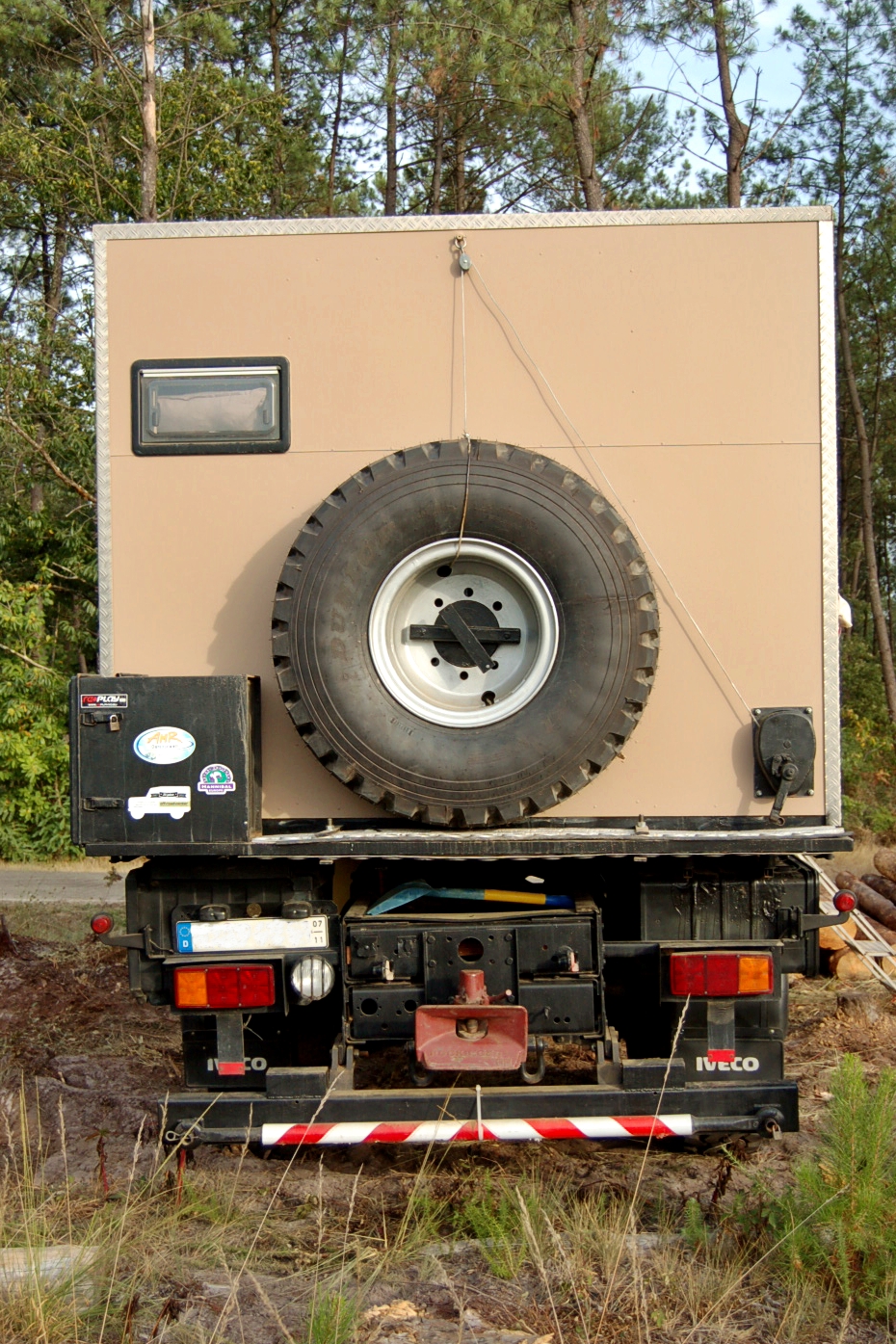

si tu as une si longue caisse alors je te conseil de placer tes roues de secours entre la cabine et la cellule, dans ton emplacement libre
car sinon elles vont être loin, en bout de châssis et c'est pas top pour les efforts et la répartition des charges
le top, c'est de n'avoir pas trop d'écart de poids sur l'essieu avant et l'essieu arrière (tout en respectant les charges admissibles de chaque essieu, c'est noté sur ton barré rouge)
donc bien y penser quand tu positionne tes réservoirs d'eau, de gasoil ....
et evite de la faire trop large, je trouve que 2.4m c'est bien (une caisse frigo fait la plupart du temps 2.55m de large)

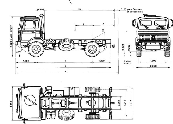

tu dois avoir un empattement de 4 m sur ton CAM.
Cela te donne aussi la possibilité de placer une ou la roue de secours sur le côté.

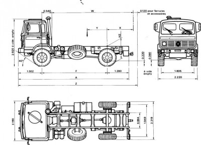

Merci xavier64 c'st comme ca que je voyais la chose pour la roue de secours, un schema est tout de suite plus parlant ;)

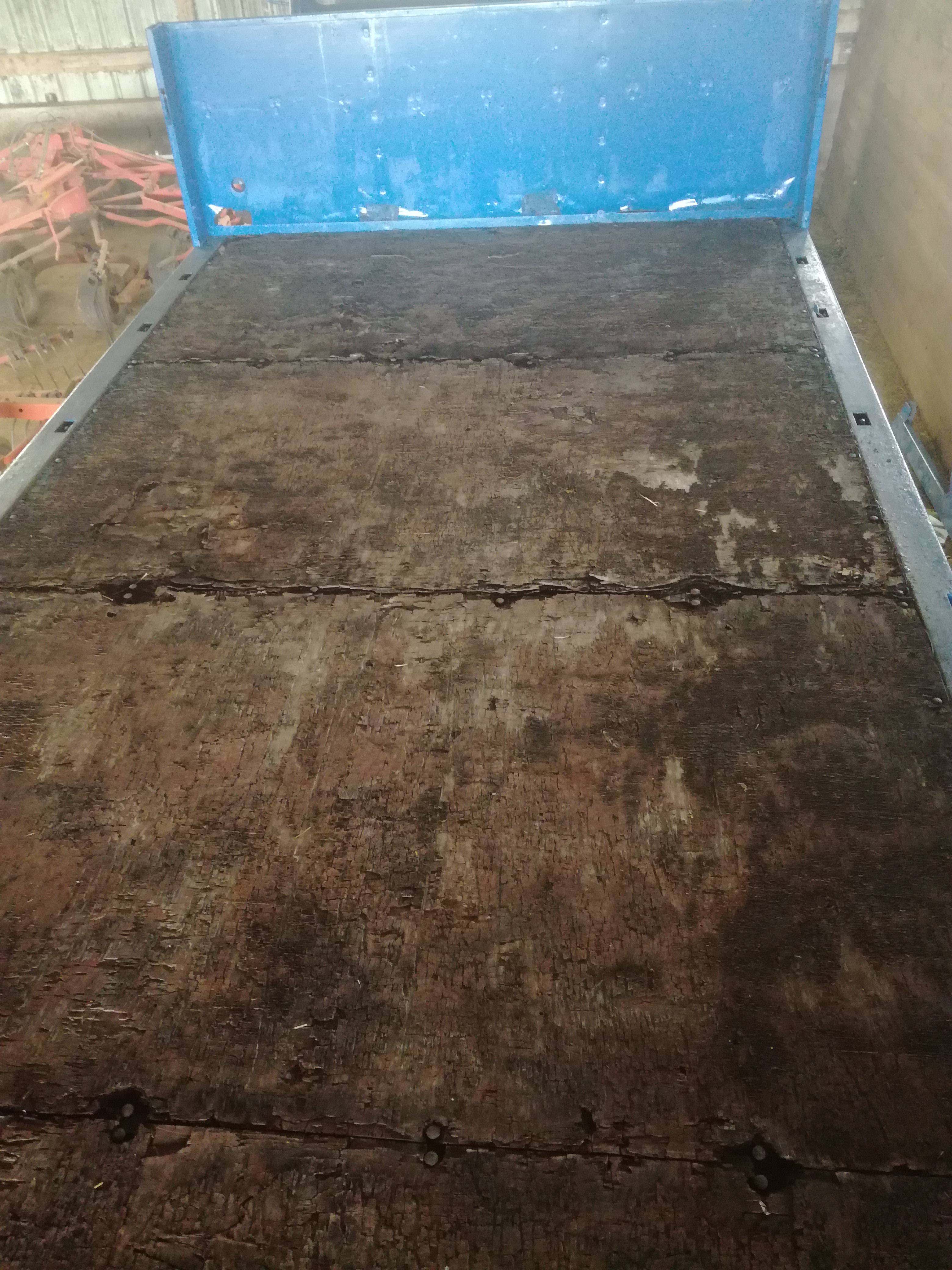

Hier j'ai entrepris le démontage du sol de mon plateau, donc voici avant:

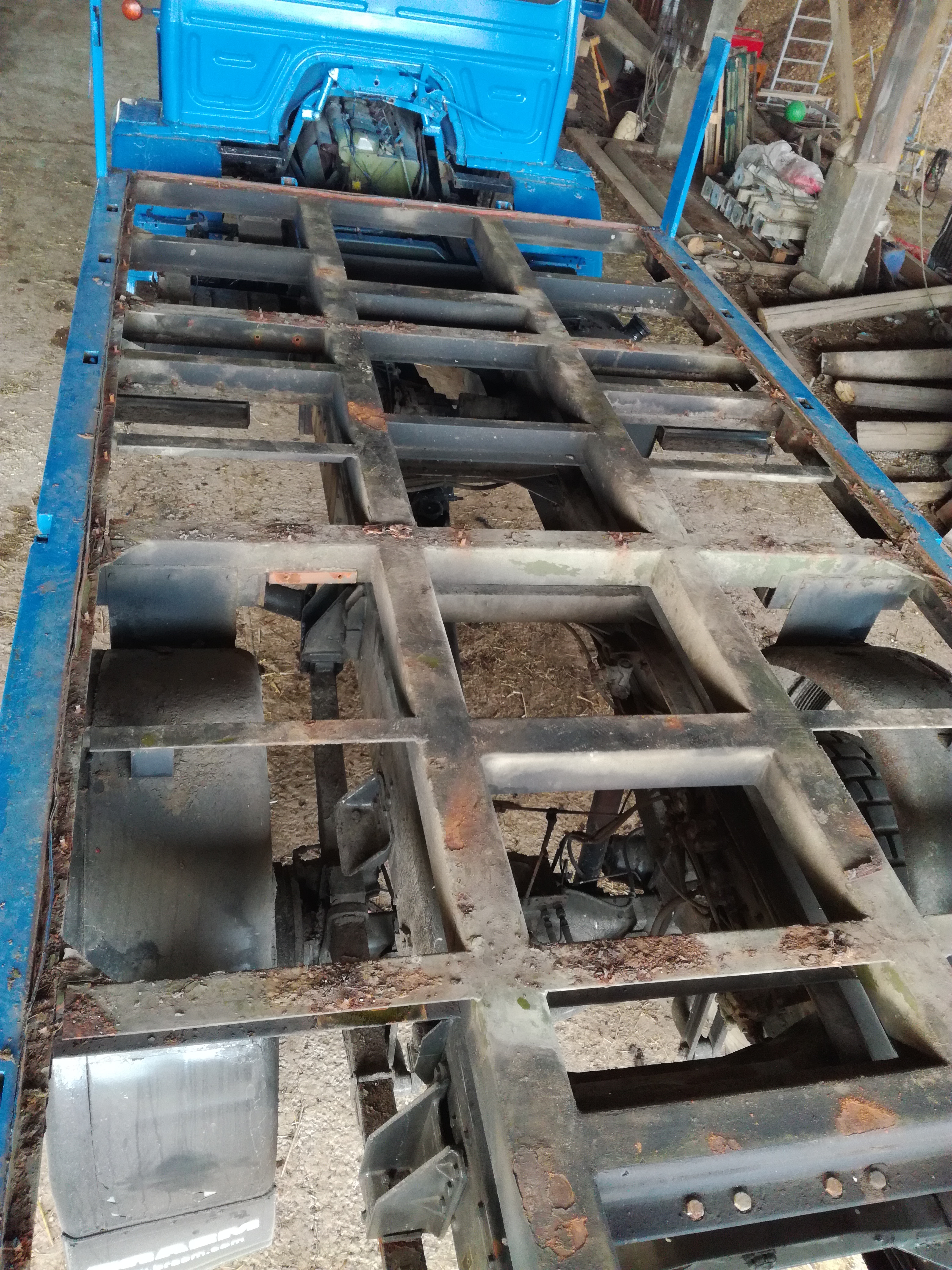

Et voici maintenant:
Le poids de ces 4 planches de contreplaqué :shock: Je pense bien avoir gagné entre 150 et 200 kg.
J'ai également retiré tout les coffres du camion, porte jéricans, et pleins de choses qui pesait et servait à rien.
Maintenant qu'on as plus de visibilité, je vais faire sabler le châssis et le plateau histoire de repartir sur une base saine.
trop de traces de rouille :102:
