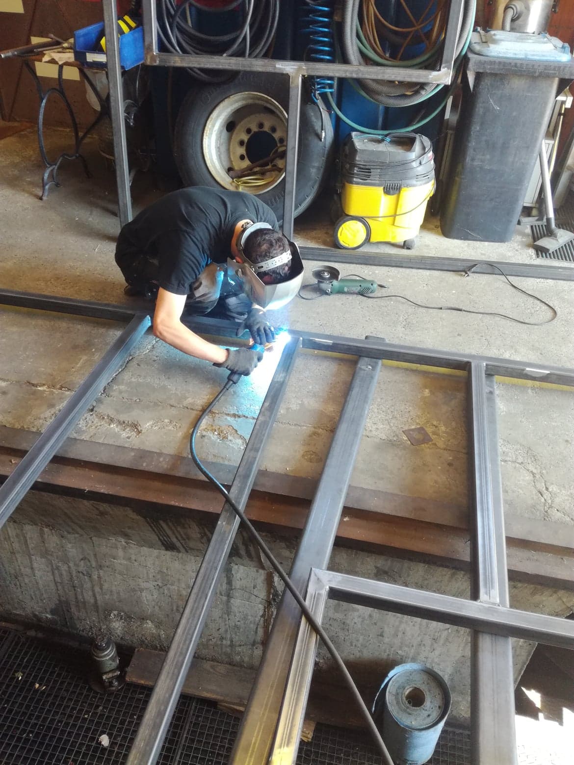

Bonjour tout le monde, alors on as un peu avancé et on vient vous faire part de nos avancées
Tout d'abord merci pour vos conseils, qu'on as essayé de prendre en compte.
En premier lieu, on as été testé notre châssis 3 points sur un terrain 4x4 proche de ches nous, photo ci joint:
On constate que le 3 points marche plutôt bien.
Dépose du plateau:
Ensuite on as voulu passer le plateau au sablage chez un pro mais suite à une incompréhension dans les délais d'éxécution on as pas pu le faire, du coup je suis bon pour meuler une bonne partie de mon plateau pour enlever la veille peinture avant antirouille. 1 jours de taf minimum
Ensuite on est rentré dans les choses serieuses avec le rallongement du plateau de 70cm derriere la cabine, à la place de l'ancienne roue de secours.
Suite à ça, j'ai contacté polyfond pour un devis en polyfond 20mm coupé au bonne dimension pour tout le camion.
Faute de transporteur dans les temps, j'ai été directement les chercher à l'usine avec mon précieux cam 4x4, un périple de 1100km A/R dans la même journée.
J'ai également contacté un ferrailleurs local pour me livrer 80 metres de tubes carré 50x50x3 mm.
Une fois tout le chargement en ma possésion :
On s'est dirigé avec mon acolyte vers l'endroit ou on allait passer 4 jours.
Debut de la soudure des cotés du camion:
Essai de la mise en place des cotés et soudure de la caisse sur le plateau:
Mise en place du polyfond, collé et vissé dans les bords:
Découpe des ouvertures:
Voila travail fini après 4 jours intensifs à 2, on en as chier mais fier du résultat:
La semaine suivante, on posera les cornieres 60x60mm alu, qui recouvreront toutes les arrêtes de la cellule ainsi que les vis déjà en place. Ces cornieres seront collés et jointé.
Il est également prévu un passage cabine céllule rigide comme j'ai pu voir sur le forum, que l'heureux propriétaire du cam apelle "la boite à coucou", j'éssairai de retrouver la photo et vous me direz si vous pensez ça réalisable.

Alors Niconahla : La porte à été acheté sur leboncoin, car les portes neuves etaient très cher.
Effectivement un contreventement est absent vu qu'on avait besoin du moindre espace dans la cellule , et comme on ne compte pas cramer du gasoil pour rien on va fabriquer un coupe vent et l'installer sur le toit de la cabine (à réfléchir à la manière). Il n'y a pas de traitement intérieur sur les carrés acier mais sans présence d'eau il y en as pour un paquet de décennies avant que ça rouille d’après ce qu'on as pu comprendre.
Voila la référence des vis qu'on as utilisé Les chants seront protégés avec des cornières alu 60x60x3 qui seront posé semaine prochaine.
j-loo : On as passé 44h sur 4 jours à 2, moi et un amis, ca a été fait en Alsace la ou j'habite .
Il y a uniquement le prix des matériaux ( polyfond déclassé, tube carré, vis, colle, porte, fenêtres, cornières ) , je rentre pas dans les details, a toi de chercher les meilleurs affaires dans poste évoqué
Je précise à tout le monde que je suis pas du métier, je perd un temps fou à me renseigner à la moindre chose que je vais faire sur le camion.
Sinon on est en train de réfléchir à la maniere dont on va faire le plancher de la cellule, on pense opter pour un fond en plaque d'alu, plaqué contre les traverses du dessous du plateau (vissé,boulonné, riveté, autre ???), ensuite j'ai 11cm de plateau à isoler réparti entre isolation thermique et isolation phonique, sûrement 2/3 styrodur et 1/3 je sais pas
, ensuite viendrait 1cm de contreplaqué, suivi d'un lino(baladum). Vous en pensez quoi? un conseil à me donner?

Re: Installation d'une cellule
Merci pour tes réponses.
Je ne suis pas sûr que l'on parlais de la même chose sur le contreventement de tes panneaux mais ce n'est pas grave
Pour le plancher, personnellement j'éviterais de mélanger les différents types de métaux pour évité les phénomènes d’électrolyse. Mais certains ont l'air de ne pas en avoir tenu compte, à voir comment cela va évolué dans le temps.
Sinon je trouve super l'idée de fermer le faux châssis par une (des) tôle. Si tu fixes par vis auto-foreuses, un peut de frein filet pourrait peut-être t'évider de retrouver une des tes vis dans un pneu?
Pour l'isolation, le Styrodur parait bien. Pour évité les ponts thermiques, j'ai vu certains faire un premier plancher en CP, recouvert de Styrodur, puis une autre couche de CP puis lino. Ça me semble être une bonne idée...
J'ai hâte de voir la suite des travaux
