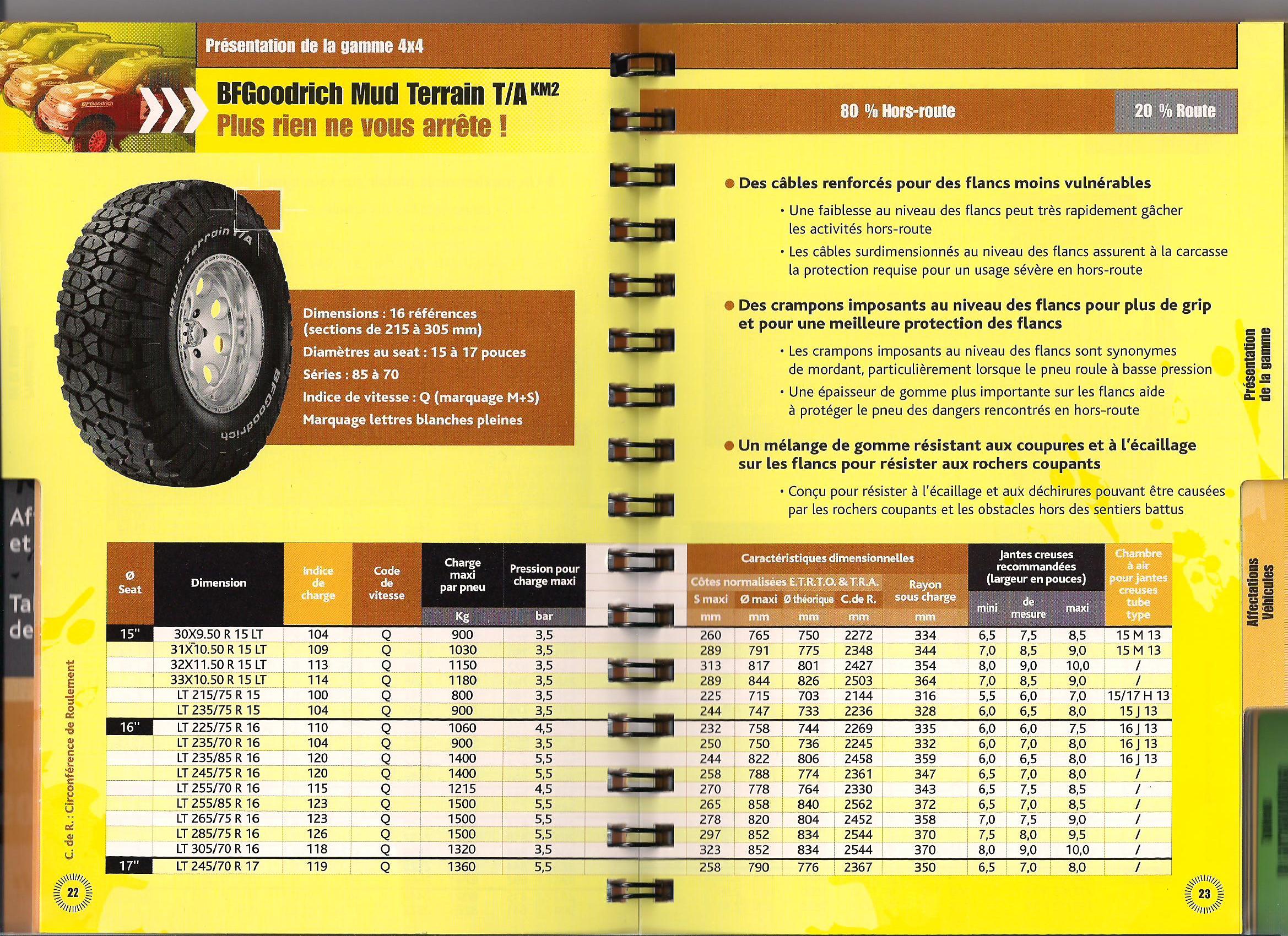

j'en ai profité pour lui demander si l'agréable surpprise qu'il a eu en chaussant les 750R16 se vérifiait de nouveau dans le sens inverse... et là..c'est plus mitigé...devoir compenser la perte de 13% de dévellopé de pneu en passant de 3000 à 3300 tr/min n'est pas si neutre en décibels :mrgreen: du coup entre les deux son coeur balance...en 900 le retour du volant en position médiane n'est pas aussi automatique qu'en 750... :roll: ahhh les mystères de la géométrie des trains roulants évoquée par Bastien au sujet de l'influence du déport et compagnie...
Bref il semble que le compromis qui lui irait bien est de passer aux BF 255x85R16...mais là encore il me semble que l'indice de charge est limite..à vérifier..et surtout...quid de l'acceptation au contrôle technique PL...on ne sait toujours pas...
à la question posée...la réponse fut "moi c'est pas mon problème je me contente de voir si c'est conforme au barré rouge"
et devant le fait que les appellations 900R16 et 750R16 sont appellées a disparaitre... "et bien il me faut un mot écrit signé de votre pneumaticien me garantissant l'équivalence de la monte"... ce que refuse de faire le pneumaticien en question bien sur...
download/file.php?id=9389&mode=view 123 1500kg sur les nouveaux models du moins

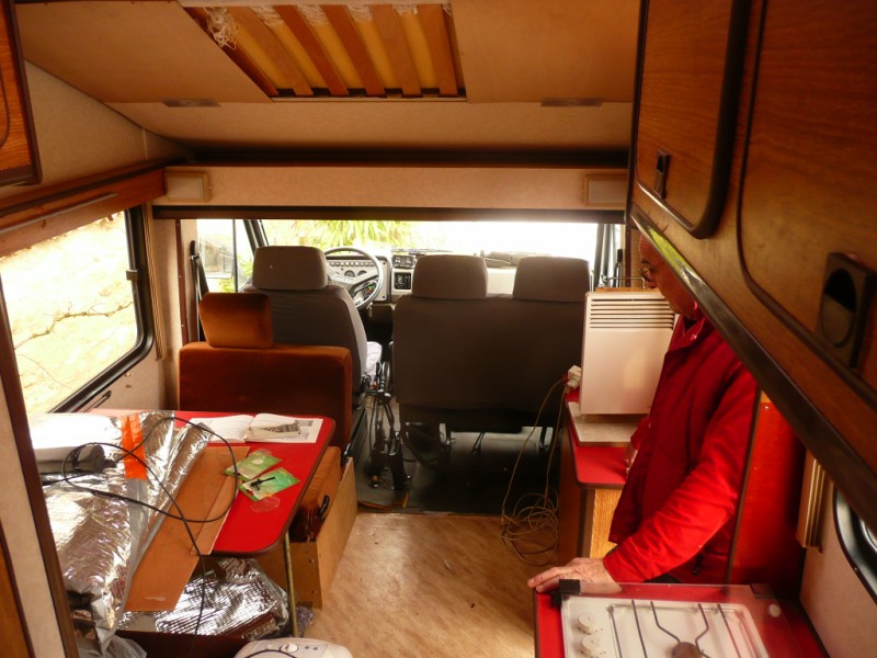

l'intérieur en travaux lit collé au plafond

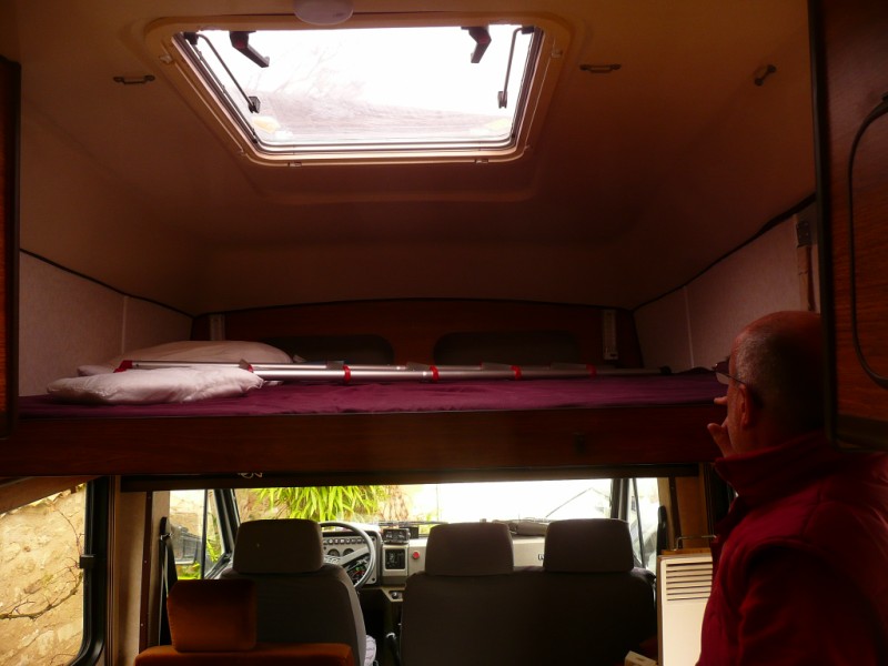

lit descendu
lit descendu
