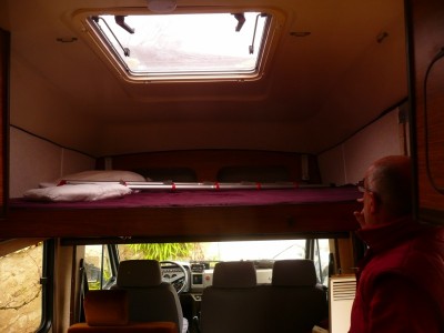

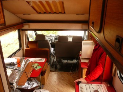

le"loup blanc" est maintenant un pl vasp autocaravane de 4t050 et 4 places assises (la 4eme étant sans ceinture...et il était même stipulé interdit de ceinture :lol: )
bon par contre ça risque d'être une autre histoire sur le camion moderne de JLS...pour obtenir 4 places égallement... je pense que les ceintures vont poser problème là par contre... croisons les doigts pour eux aussi.
la drire n'a rien eu a redrire sur le choix des pneus 900R16 l'indice de charge étant ok et la dimension figurant sur le barré rouge...mais maintenant il passerai bien aux BF comme moi et Mickael...le contrôle technique PL passera til avec une dimension batarde entre 750 et 900...on ne le sais toujours pas...
pour l'anecdote le controleur a compté et recompté les lames de ressort... la modif du nombre de celles ci n'ayant pas été effectuée...mais c'est finalement passé.
l'intérieur en travaux lit collé au plafond
lit descendu
lit descendu
