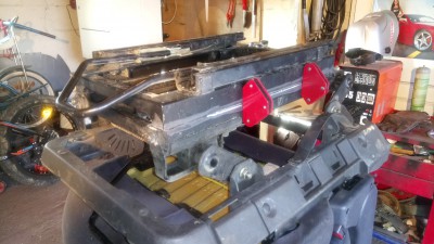

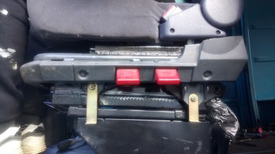

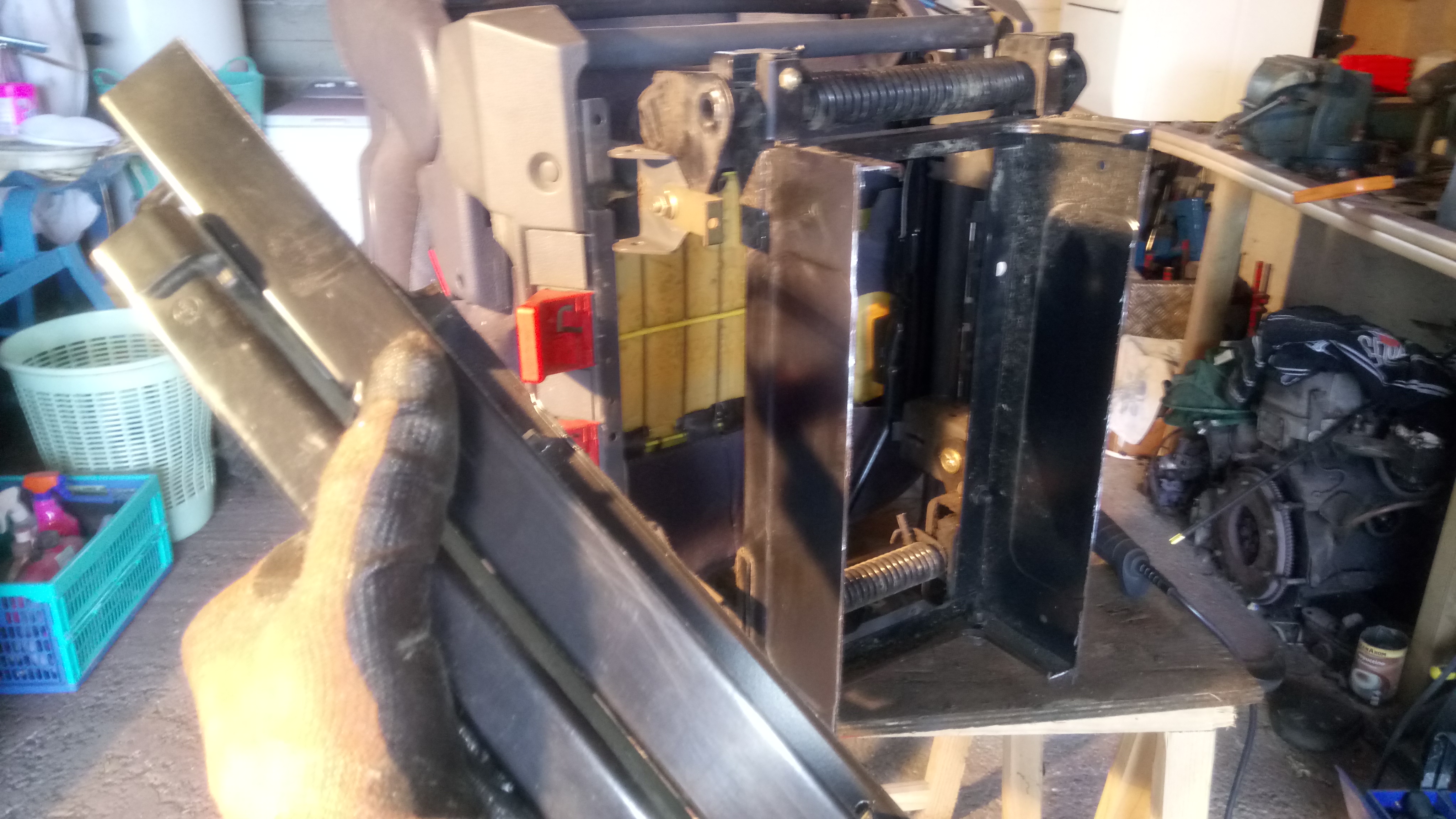

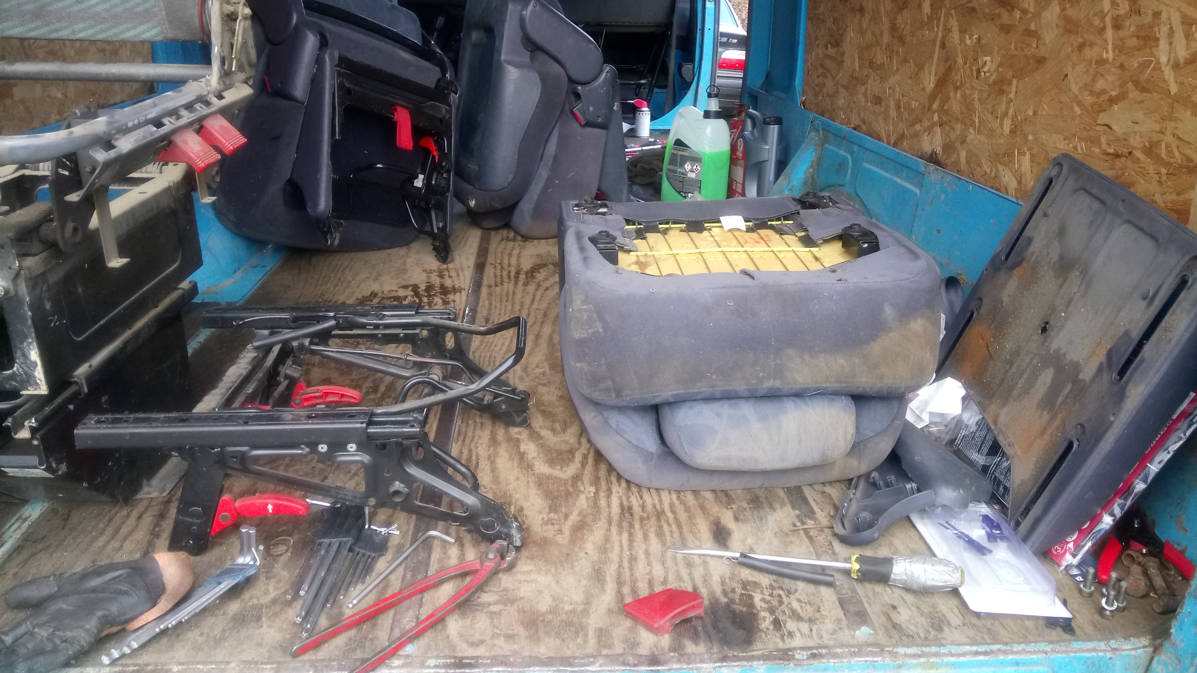

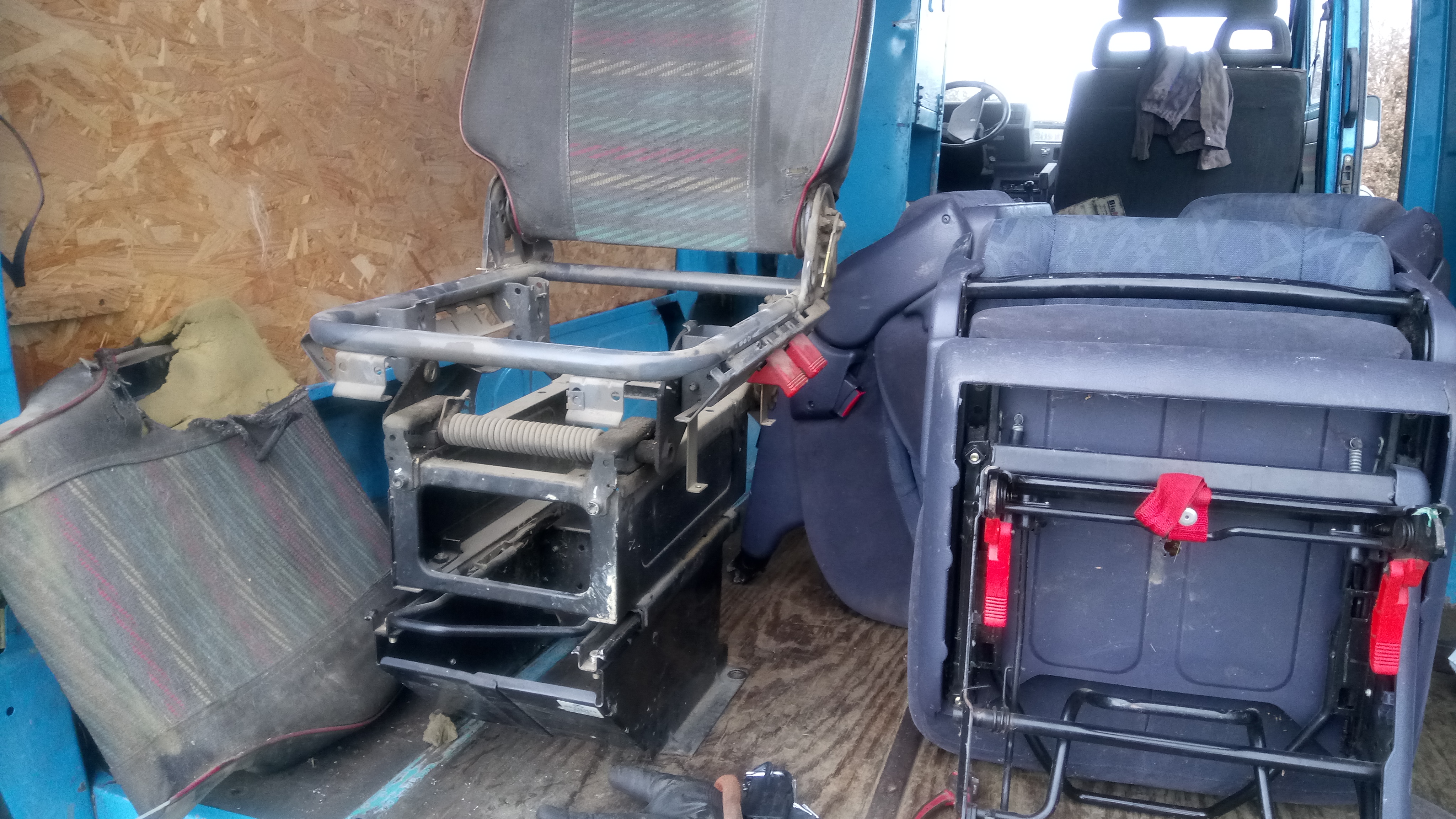

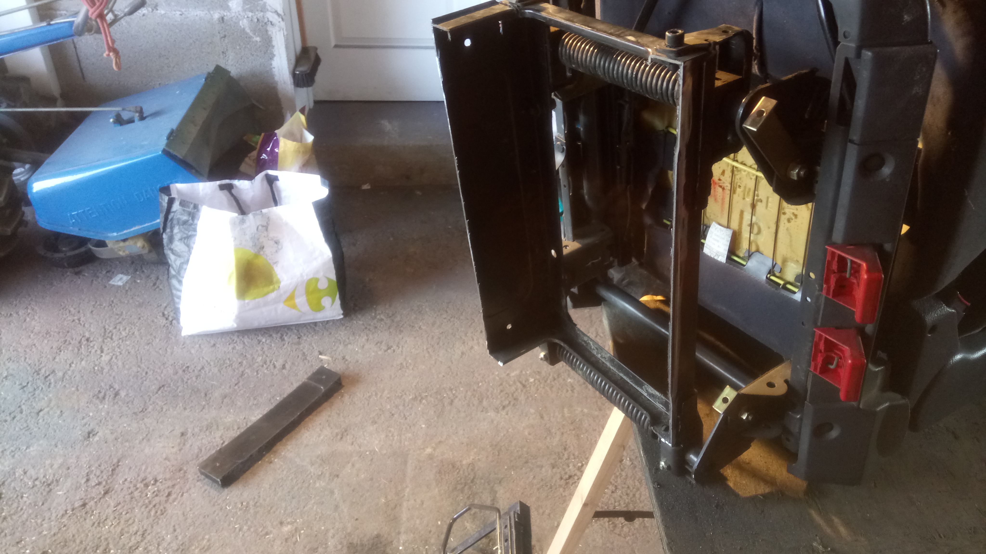

allez, je me suis attaqué au siège chauffeur entre deux averses...
désossage du siège d'origine dont l'assise est... foutu.
démontage des supports du siège d'Espace pour récupérer que les rails.
Découpe des supports de dossier du siège de B80.

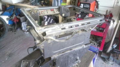

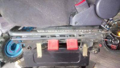

Présentation et soudage du siège d'Espace.
Soudage de la partie cassée du socle de siège.

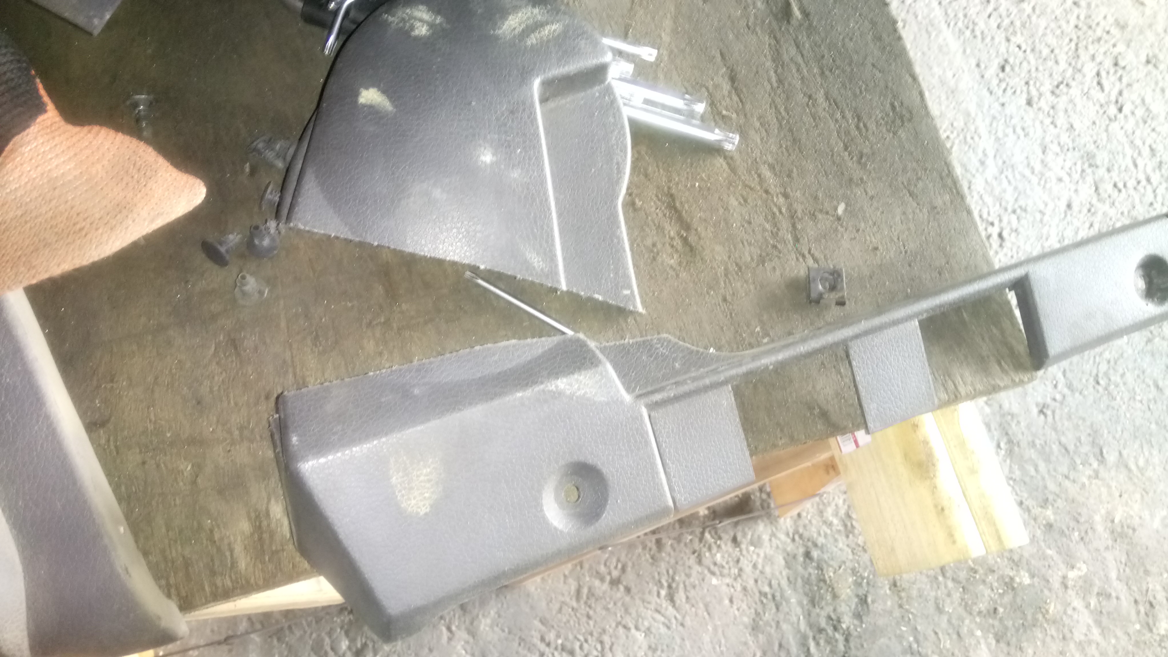

Découpe des plastiques d'origine B80 pour pouvoir les remonter.
Et comme l'ensemble est à présent beaucoup plus haut, je découpe pour retirer environ 7 cms du socle entre glissière et siège.
Un coté de diminué.
Un coté de diminué.
Présentation et maintient pour soudage.
En place, dommage j'ai oublié de remonter un plastique...
Et voilà un siège confortable... toujours réglable comme d'origine. Pour attendre une remise en état complète ça va le faire.

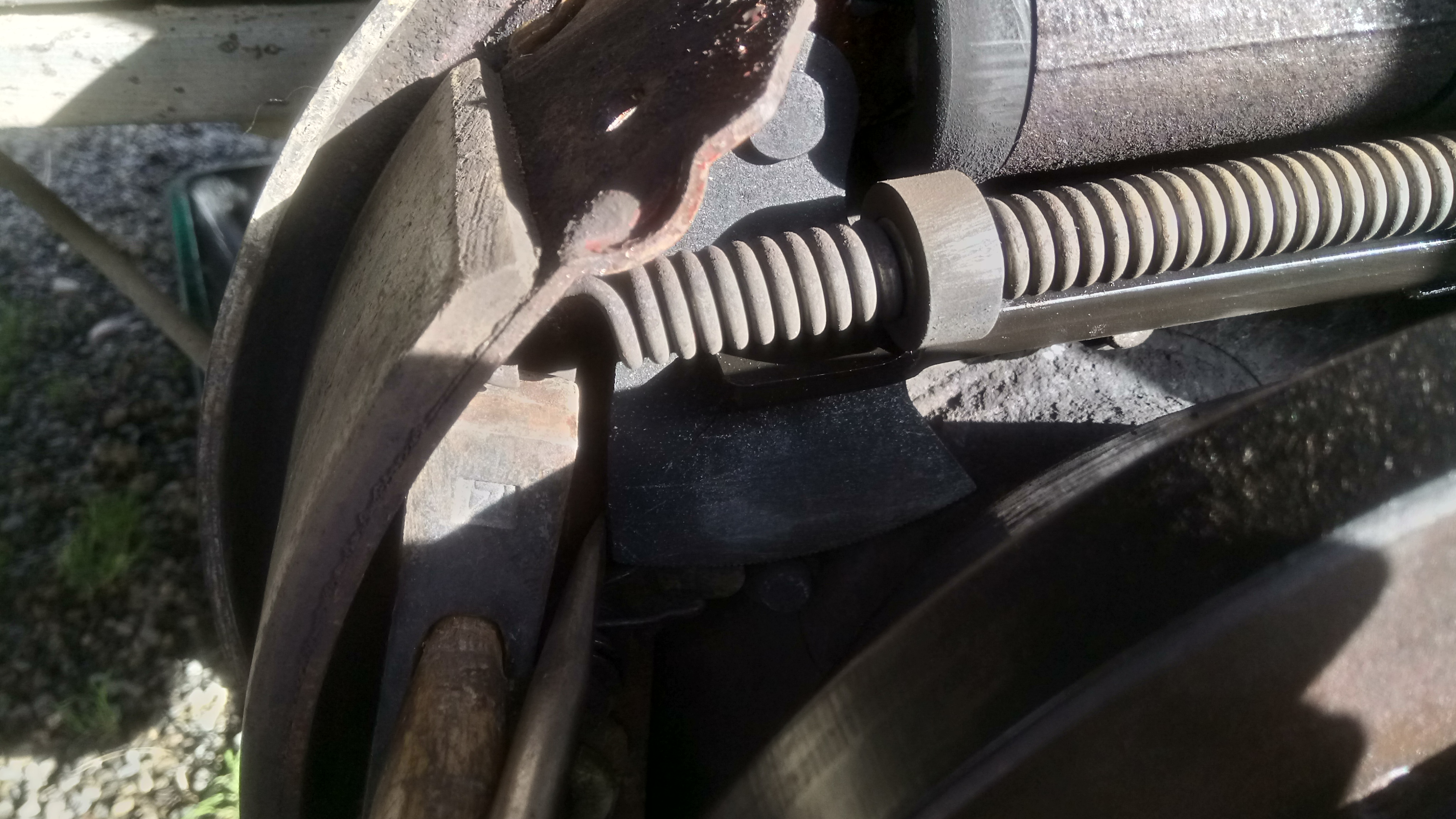

Sinon j'ai continué mes freins...
La roue qui bloquait c'est réglé ! Le rattrapage automatique d'usure était un peu serré et les mâchoires ne revenaient donc pas suffisamment à leur place.
Sympa pour sortir le tambour...
Une fois tout nettoyé, remonté, j'attaque le coté droit et lui ça ne bloque pas :D même en freinant :? Dépose des roues, du tambour qui cette fois fût facile !
Sale, mais ça va, et en écartant un des deux caches poussière un joli filet de liquide de freins... Coup de fil à RVI et... Plus rien n'est disponible !
Pas le temps de chercher des coupelles, coup de fil chez un revendeur de pièces pro et ça arrive demain fin de matinée. Si l'info peut aider.
45€ le cylindre de roue, j'ai pris les deux, comme ça j'y reviendrais pas tout de suite.
Place aux photos :

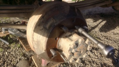

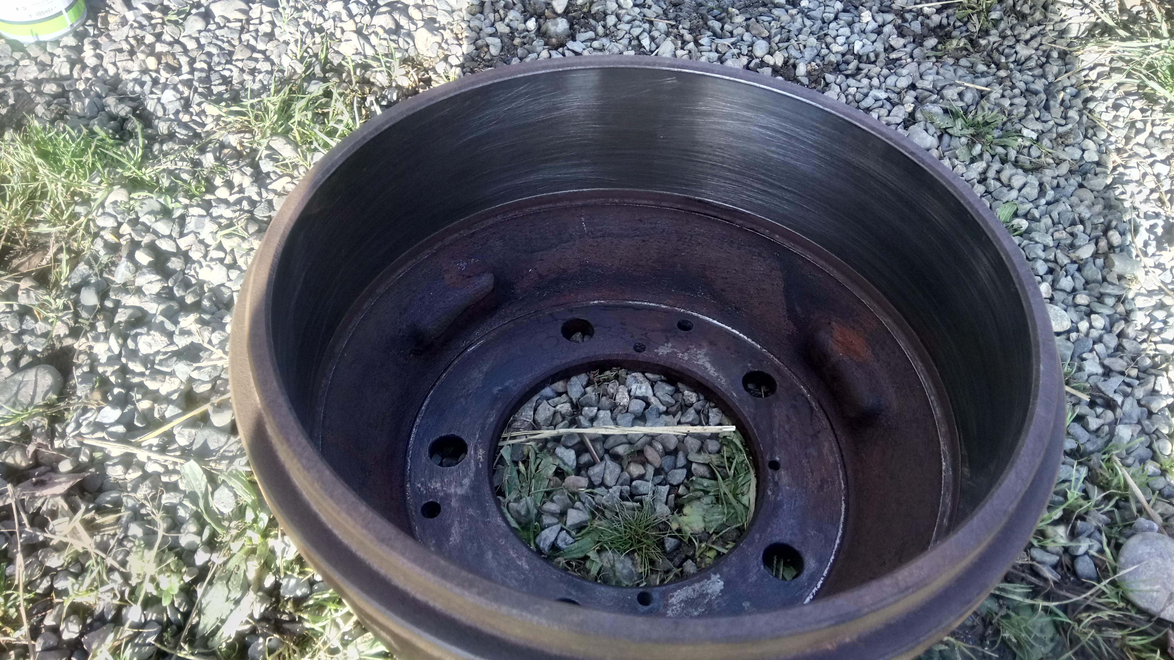

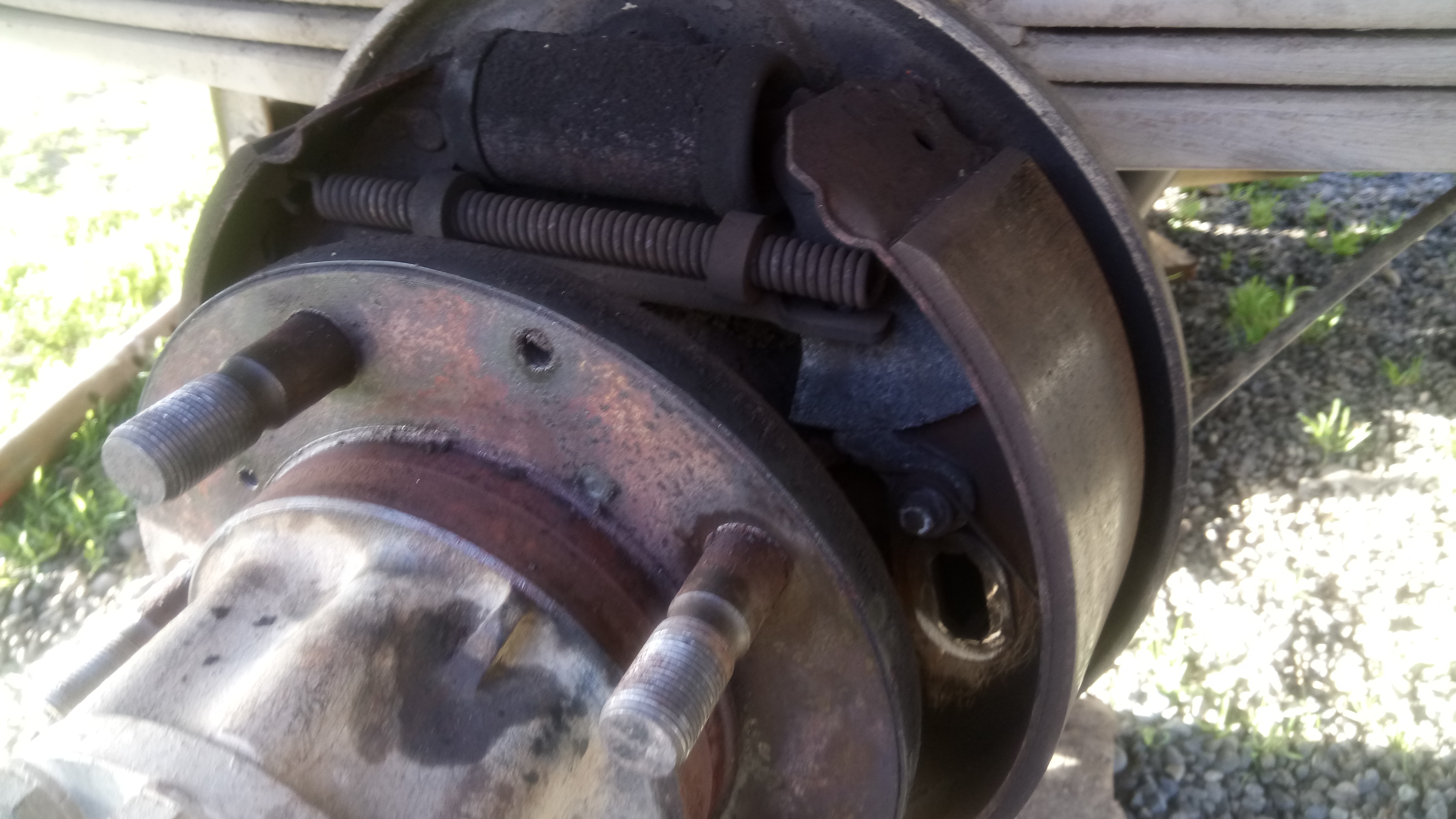

Boulons de 8 (2) pour extraction du tambour, demi tour par demi tour l'un après l'autre.

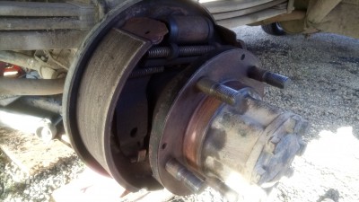

Une fois ouvert, vue sur les mâchoires.
Nettoyage de l'ensemble et déglaçage au papier abrasif du tambour.
De même pour les garnitures.

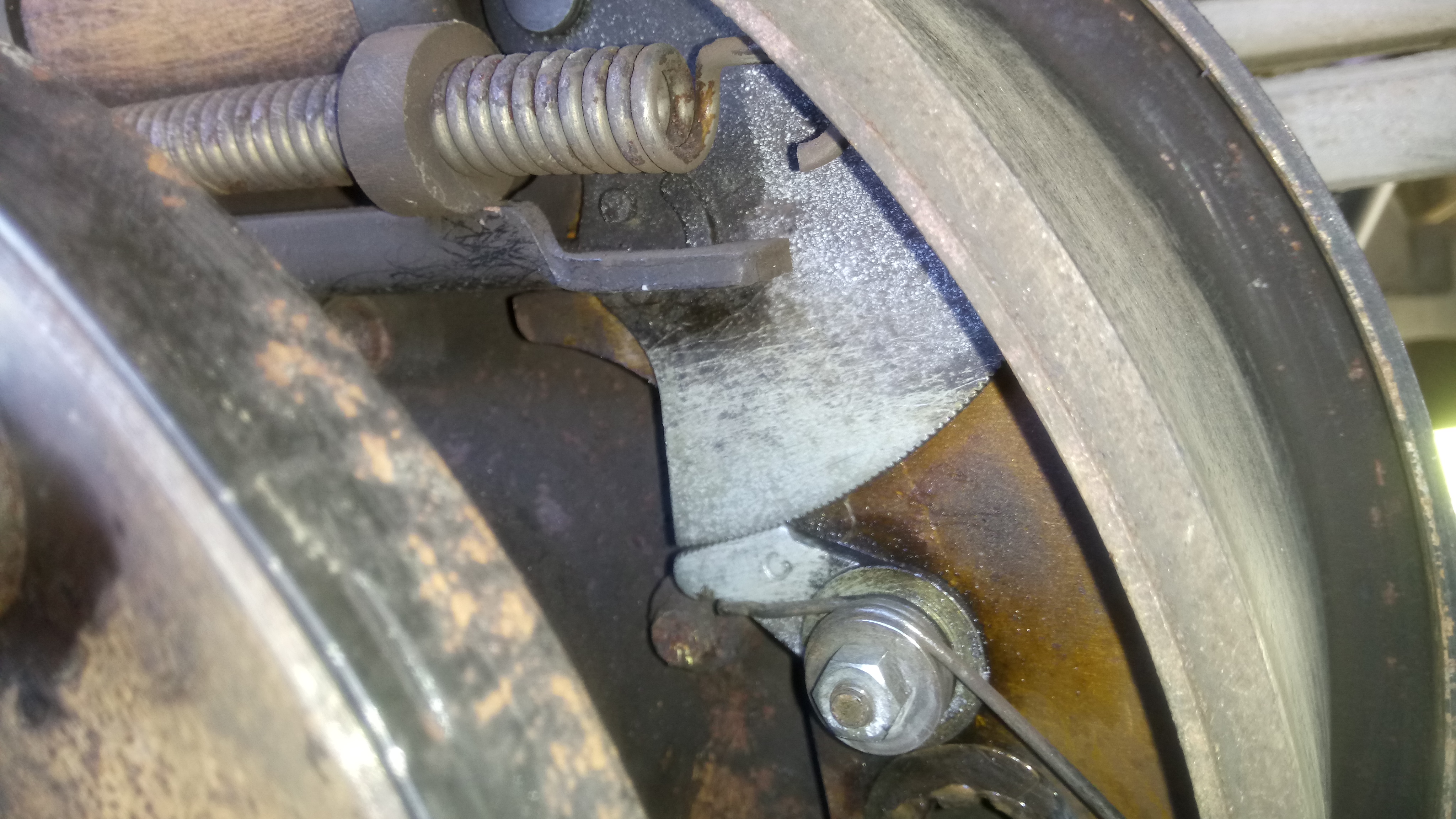

Vue sur le système de rattrapage (dents de souris).

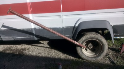

Désserrage des boulons de roues... Costauds.

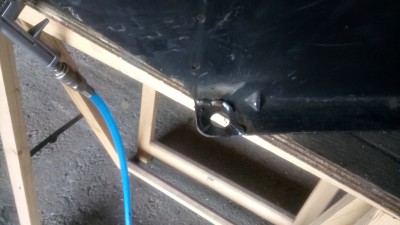

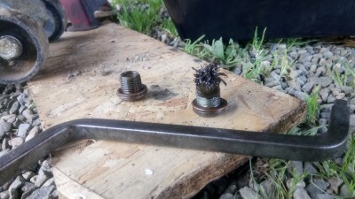

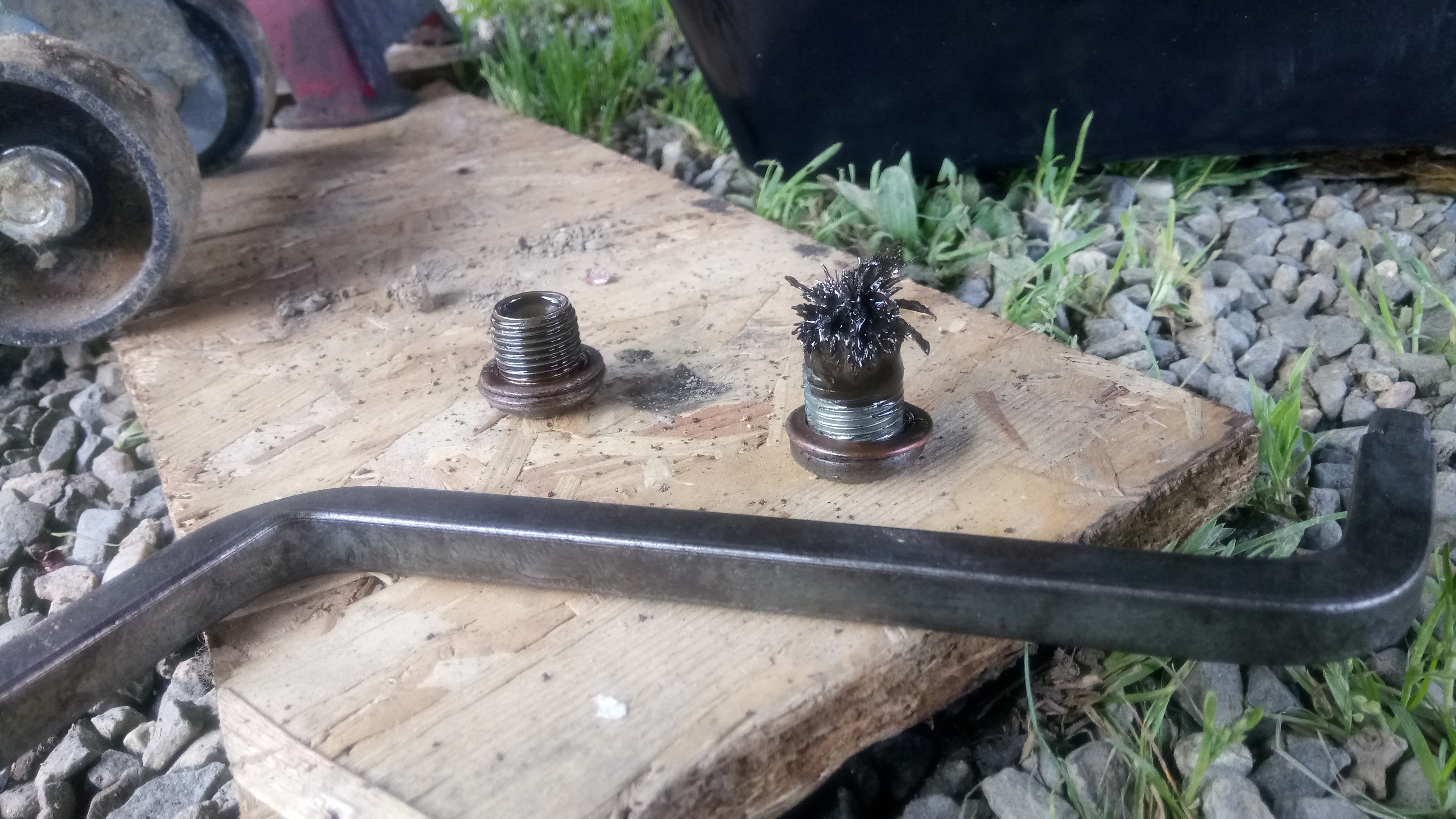

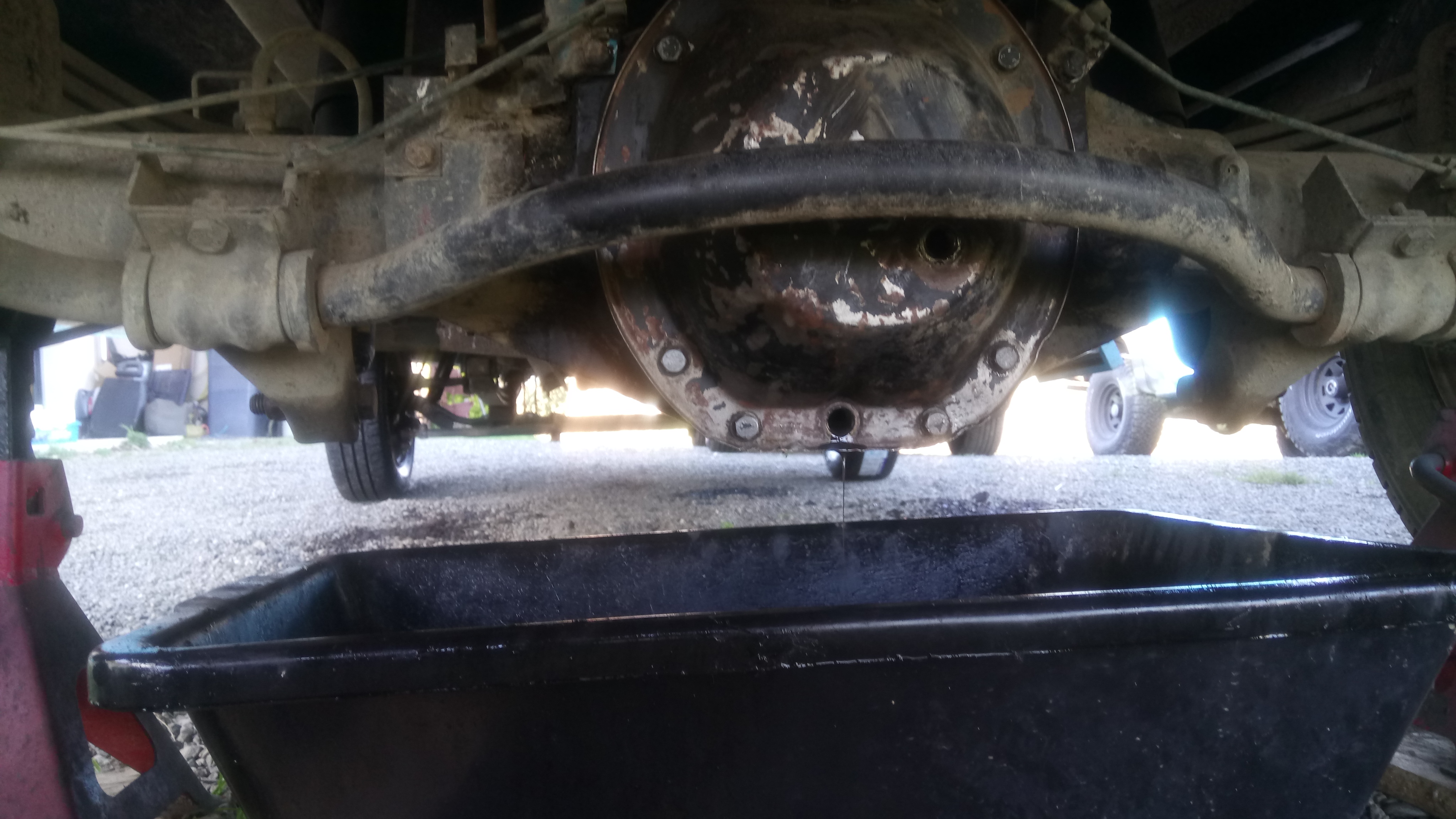

Vidange du pont, il n'y avait pas la moitié de l'huile nécessaire.
Pas mal de limaille, et l'huile est bien pailletée or.

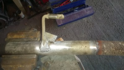

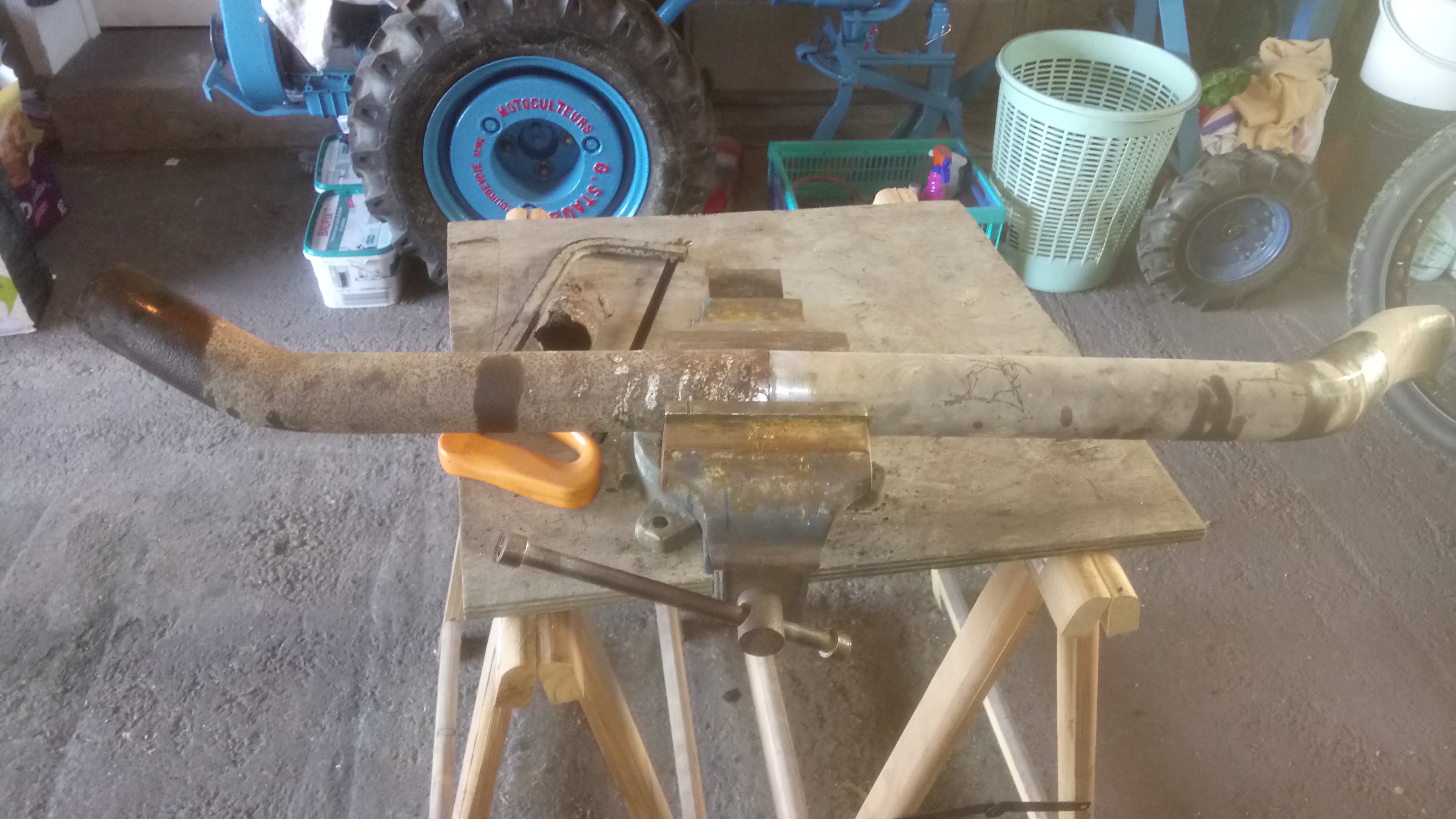

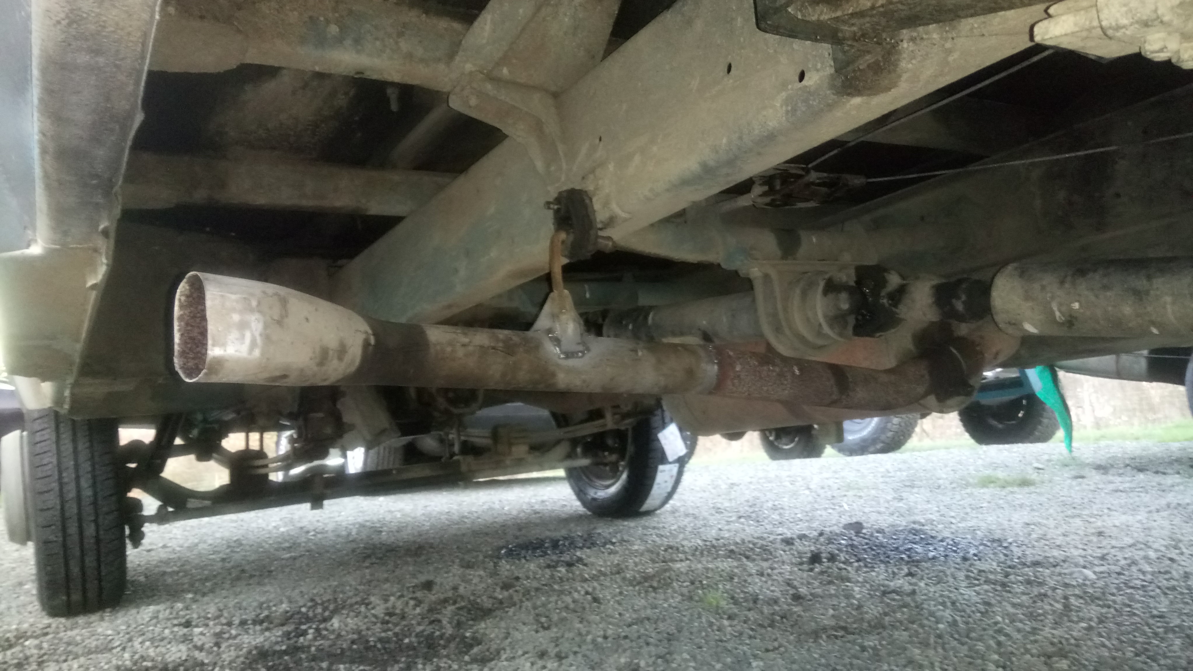

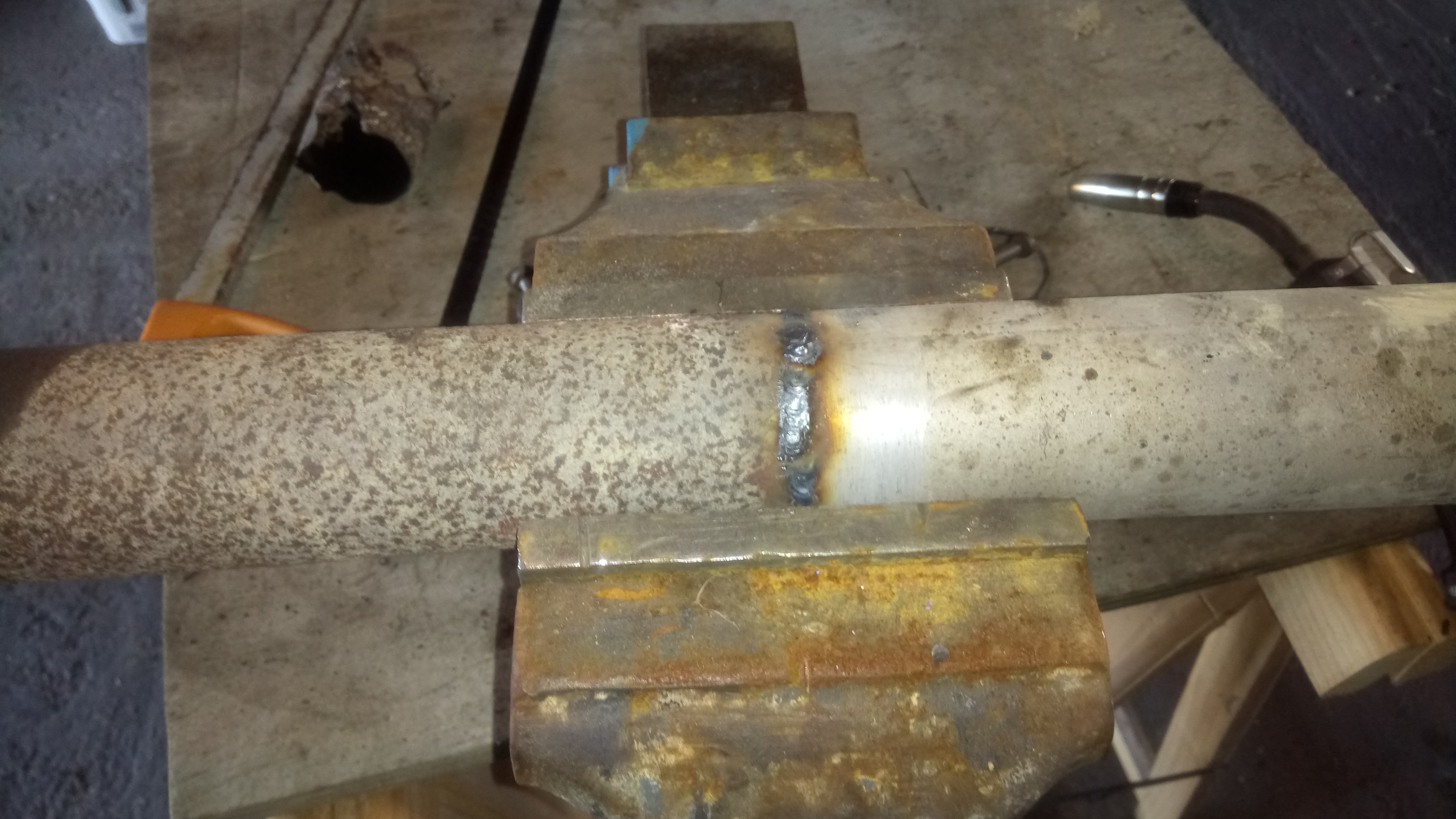

Réparation de l'échappement.
Soudage bout à bout.
Soudage d'un support pour silentbloc emprunté d'un Espace.
Echappement en place, un poil court mais ça ira bien pour l'instant.

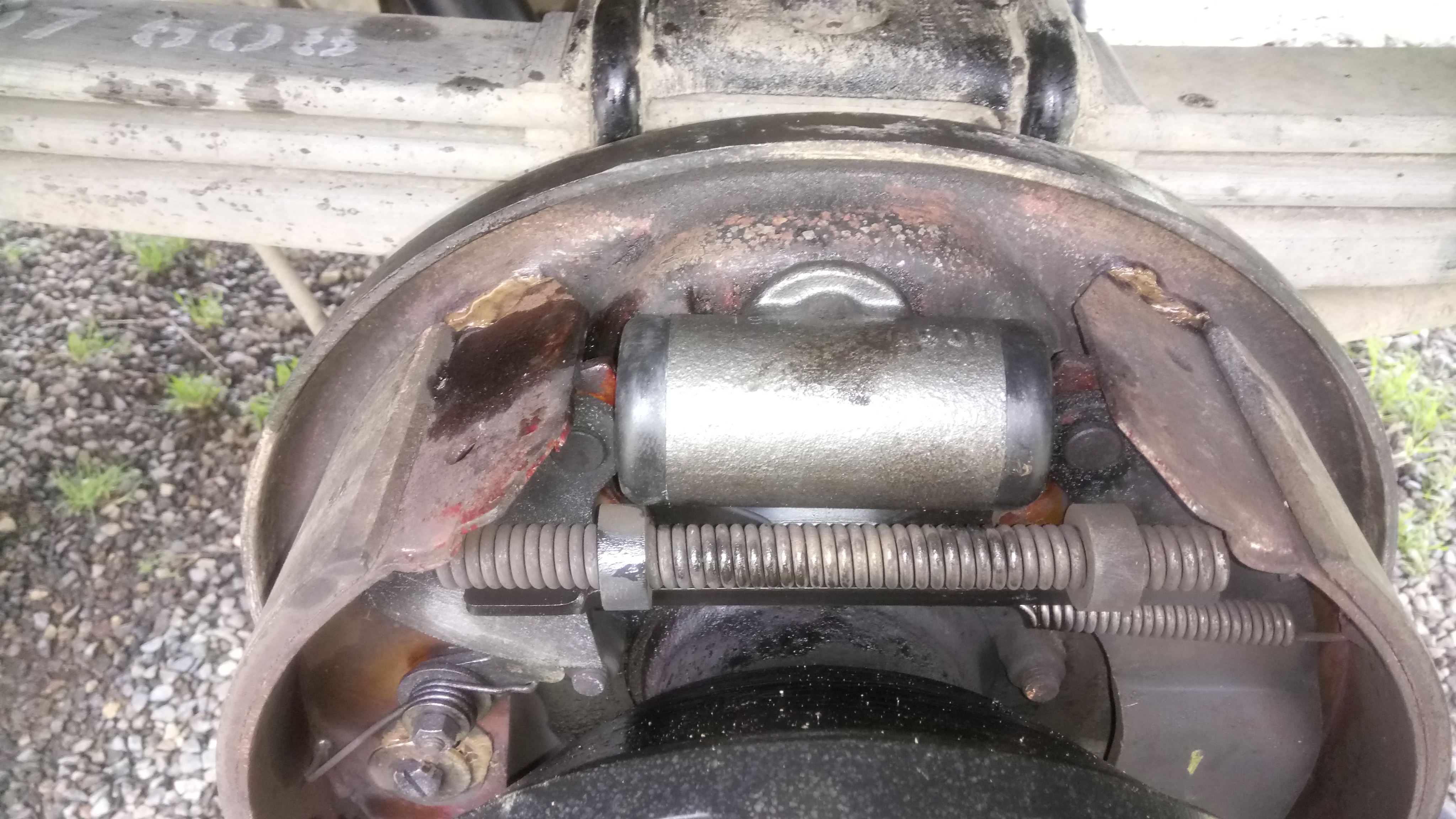

Allez hop,
cylindres de roues montés.
Ecartement maximum des mâchoires pour dépose des cylindres de roues.
Cylindre neuf monté.
Puis réglage des garnitures en agissant sur le mécanisme de rattrapage d'usure en prenant soin de régler le positionnement symétrique des mâchoires, juste ce qu'il faut avant que ça ne lèche le tambour.
Puis purge... Longue...Et ça bloque bien les roues.
Ensuite toujours le pont sur chandelles, réglage du frein à main. Lever le levier de 3 crans, puis resserrer l'écrou de réglage sous châssis jusqu'à blocage des roues, puis désserer jusque libération des roues. Bloquer le contre écrou sur écrou de réglage. Essai du frein à main, il monte jusque 6 crans donc c'est bon puisque qu'il faut que ce soit compris entre 4 et 7 crans.

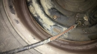

Et là, je me rend compte que le frein coté droit (encore) ne se libère pas tout à fait...
Ce que je sais :
Les freins fonctionnent bien à la pédale, et se libèrent bien.
Les mécanismes sont libres et fonctionnels dans les tambours.
La gaine du câble de frein à main sur 15 cms avant son entrée dans le tambour par le flasque arrière est boursoufflé par la corrosion. Donc je soupçonne le câble de gripper dans sa gaine... On verra demain !

Freins terminés !!
C'était bien la gaine du câble de frein à main rouillé et le tout grippé. Découpe au cutter du plastique de la gaine sur la partie "malade" puis brossage à la brosse métallique puis dégrippant. Actionner plusieurs fois le levier de frein à main pour s'assurer que c'est bon.
Puis j'ai fini en entourant la gaine avec deux passes de chatterton et problème résolu.
Feu arrière monté, l'autre nettoyé, balais d'essuie glace changés. Idéalement j'aurais du faire un réglage des phares.
Un bon passage au karcher, l'occasion de faire quelques kilomètres pour test et rodage des reins neufs et je suis prêt pour l'épreuve du contrôle technique !
Etat de la gaine après découpe de la protection sur la partie rouillée et grippée.

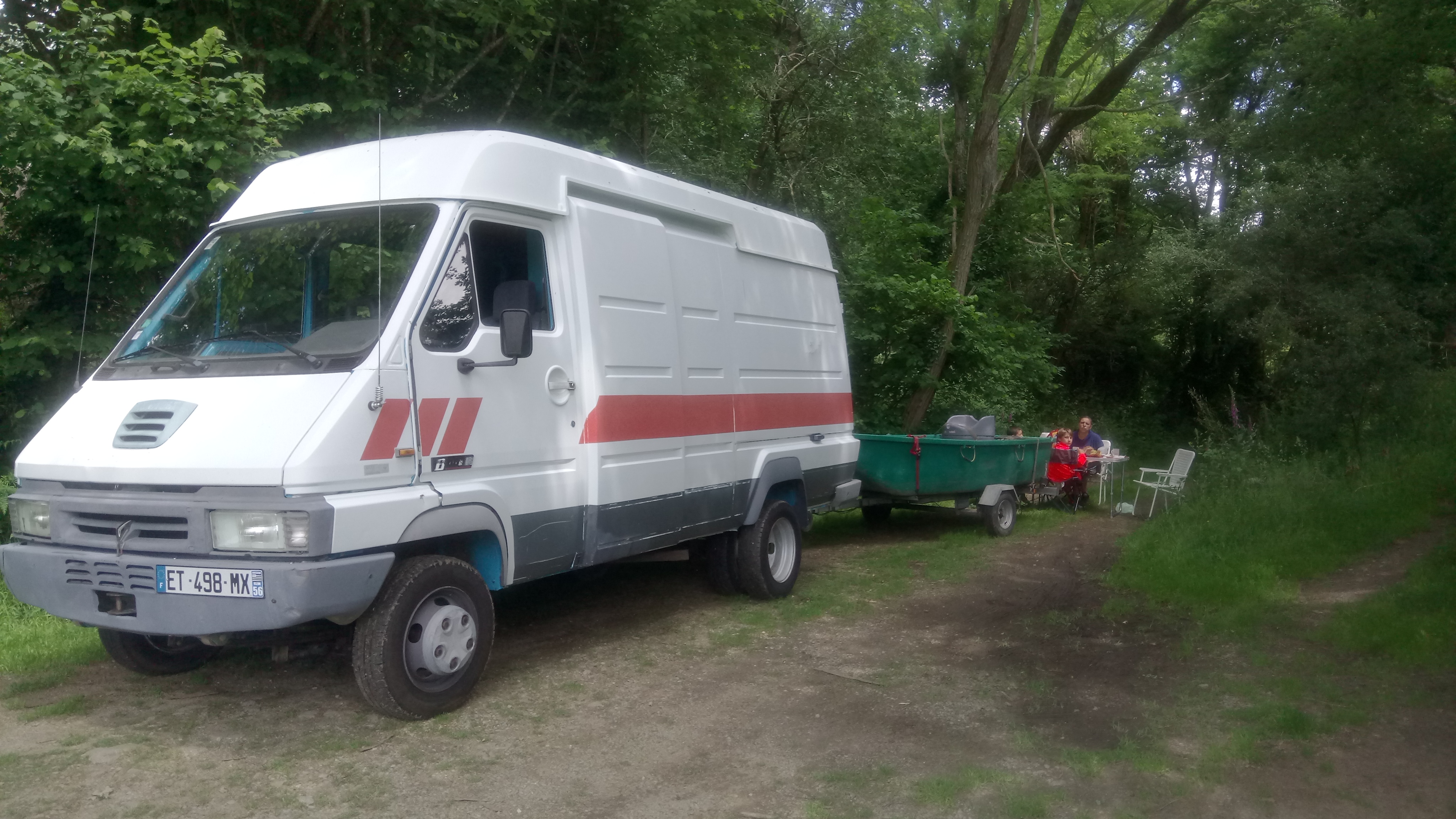

Re bonjour à tous !!
Après une absence voilà des nouvelles du B, quelques aménagements faits cet été, début isolation et plaquage en CP et moquette. Coffres et lit à l'arrière transformable en "salon" en U. Rudimentaire, mais vacances superbes s'en sont suivies.
Avant de partir en vacances j'ai vidangé la boite de vitesse, seule chose non vidangée après l'achat, avec additif et depuis un régal...
Du coté de Baden, golf du Morbihan
Petite pic-nique près de Tréauray
