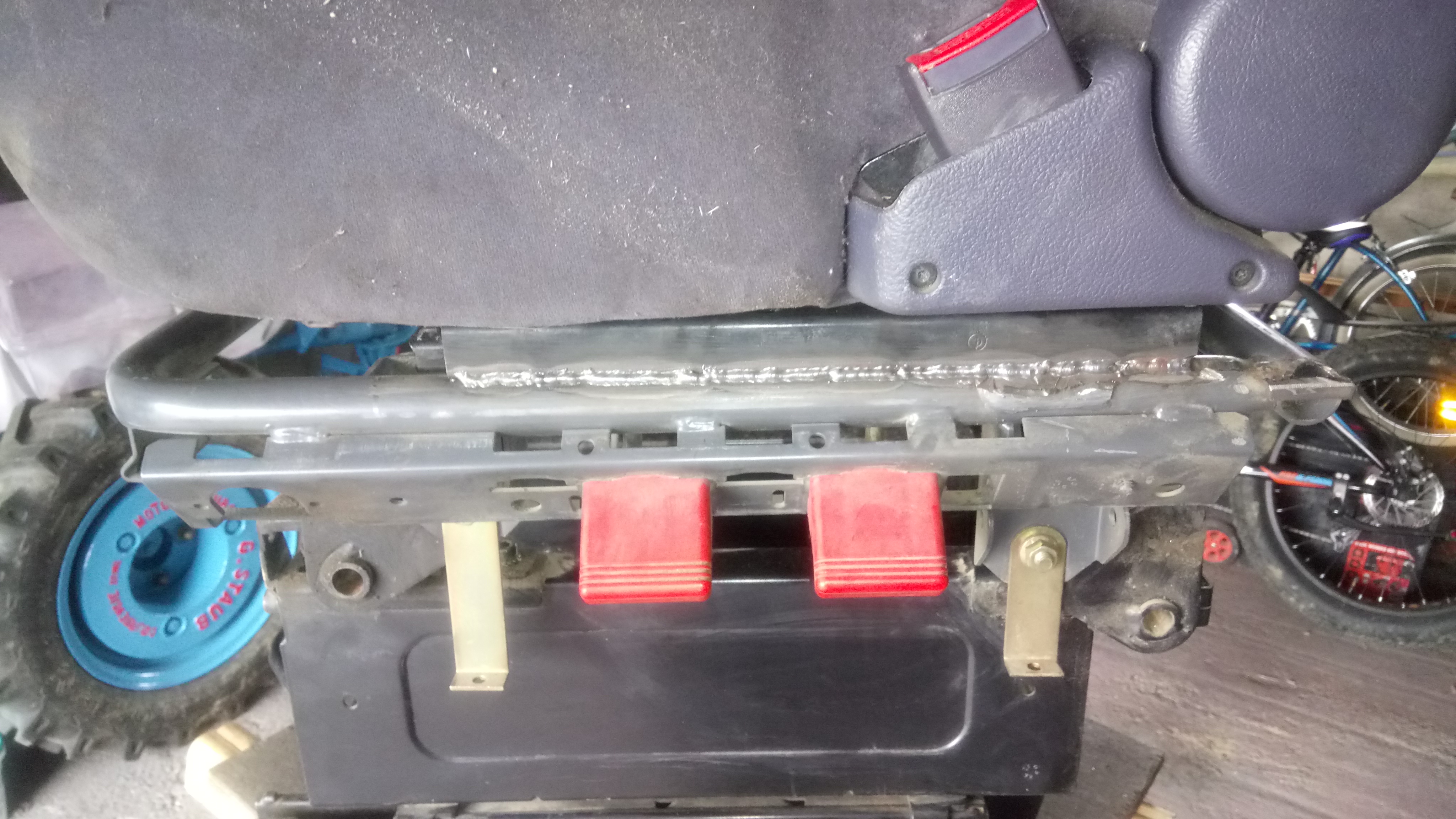

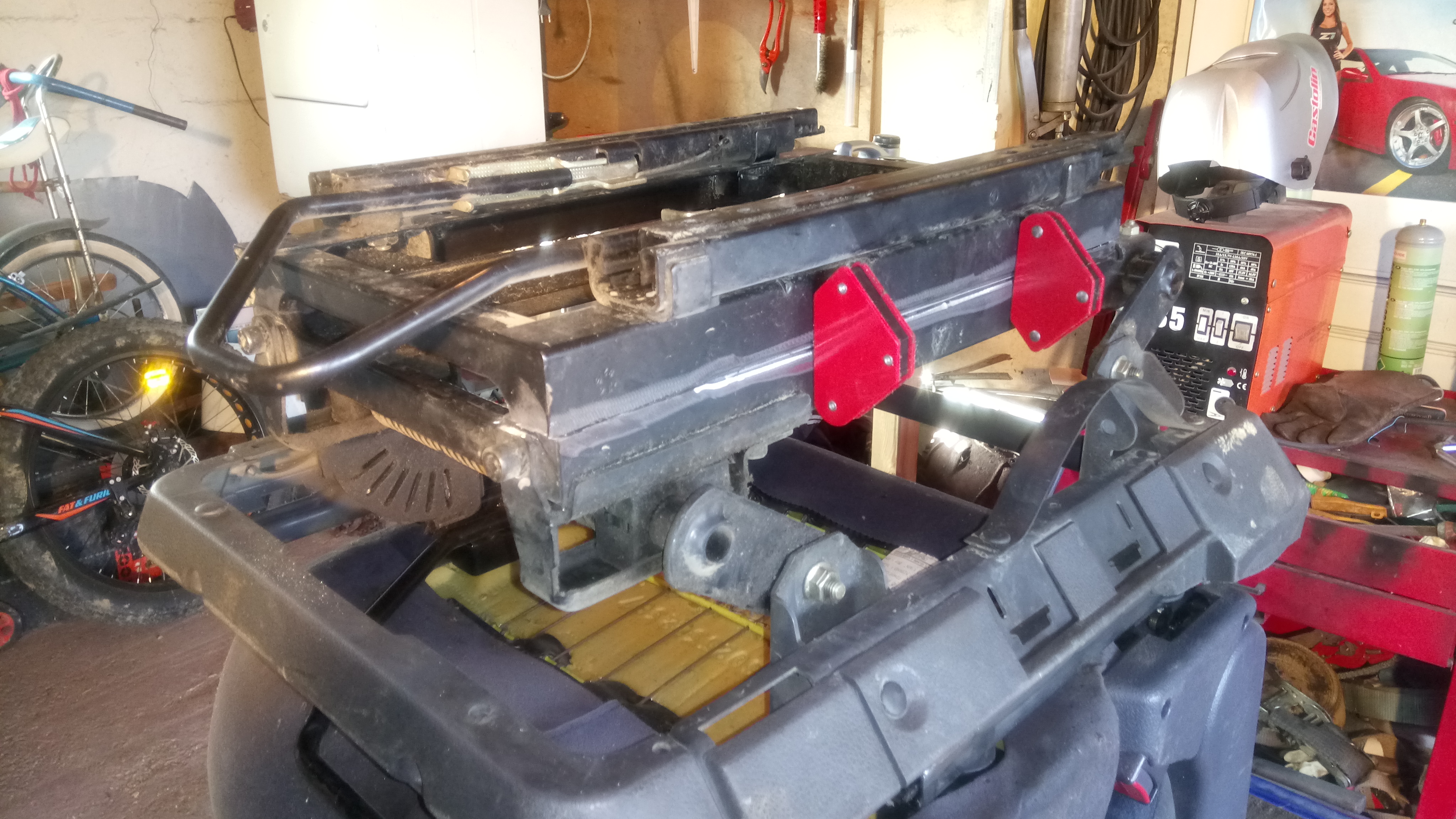

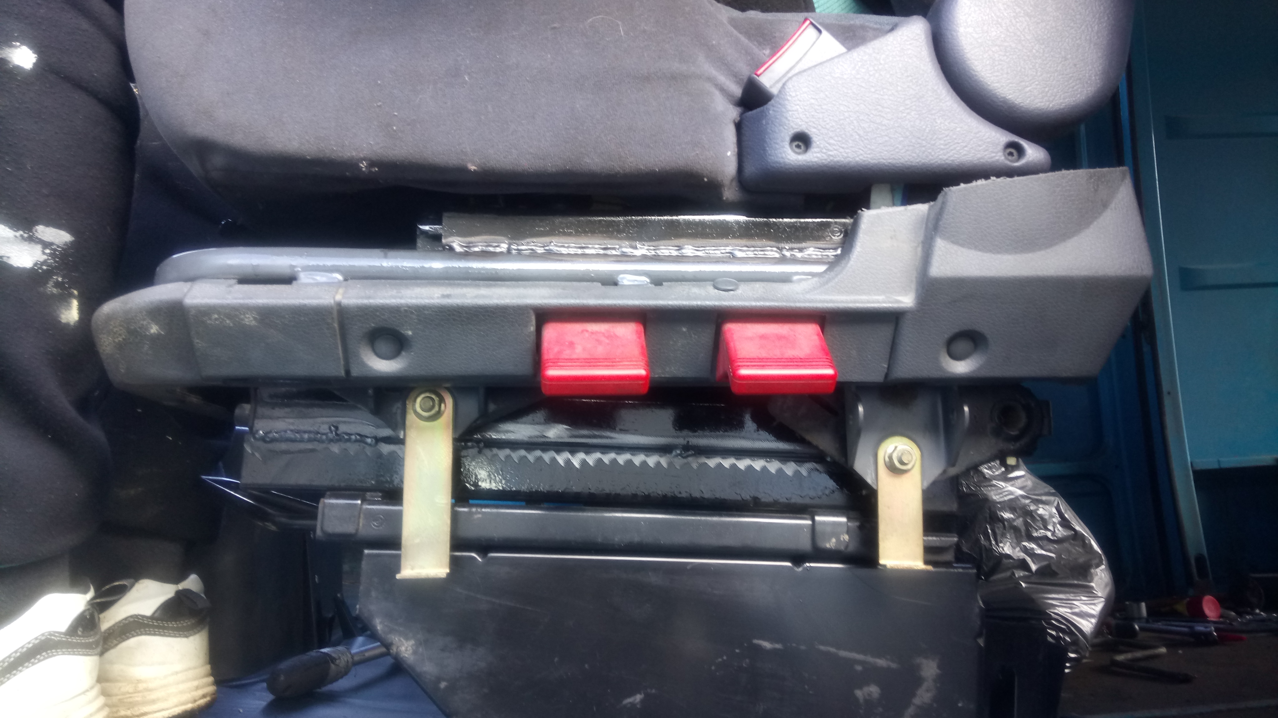

Bonsoir à tous,
allez, je me suis attaqué au siège chauffeur entre deux averses... Et après ça et avoir monter mes roues avec pneus neufs à l'avant, je me suis attaqué aux freins arrière... et l'arrière droit bloque. Il est tard on verra demain, mais ça risque d'être sport ! J’espère que le tambour va venir sans embarquer les mâchoires.
Maison trouvée, déménagement prévu début Février alors ce serait bien que les freins ne soient pas HS.

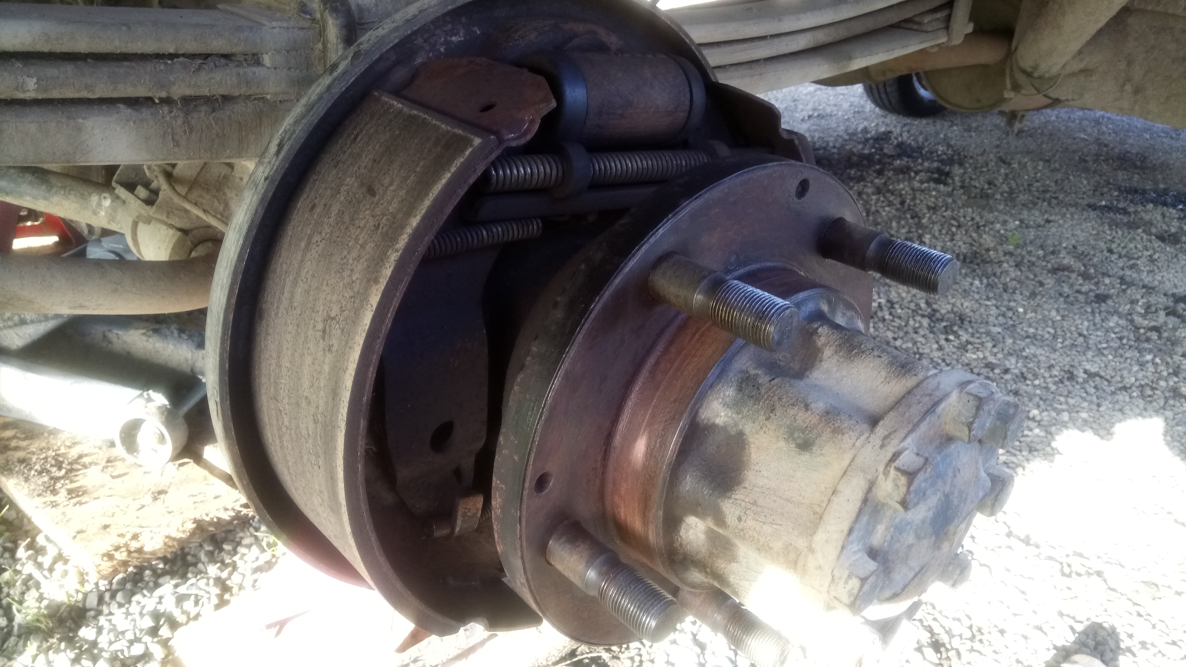

Bonsoir à tous, pêcheur
Un peu tout et un peu partout, longtemps la truite en ruisseau et rivière jusqu'à ce que je quitte le Morbihan, puis le silure lorsque j'habitais en région Centre, le Black-Bass arrivé dans le Sud, la friture (Spirlin, Ablette...), Carassin, Perche commune et bien d'autres suivant l'humeur, le temps et l'époque.
J'ai une barque Fun Yak de 3.50m
Sinon j'ai continué mes freins...
La roue qui bloquait c'est réglé ! Le rattrapage automatique d'usure était un peu serré et les mâchoires ne revenaient donc pas suffisamment à leur place.
Sympa pour sortir le tambour...
Une fois tout nettoyé, remonté, j'attaque le coté droit et lui ça ne bloque pas
même en freinant
Dépose des roues, du tambour qui cette fois fût facile !
Sale, mais ça va, et en écartant un des deux caches poussière un joli filet de liquide de freins... Coup de fil à RVI et... Plus rien n'est disponible !
Pas le temps de chercher des coupelles, coup de fil chez un revendeur de pièces pro et ça arrive demain fin de matinée. Si l'info peut aider.
45€ le cylindre de roue, j'ai pris les deux, comme ça j'y reviendrais pas tout de suite.
Place aux photos :
Voilà pour la journée...
Place aux photos :
