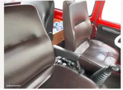

Chez les RVI ... il y a celui là qui est une bonne base https://www.leboncoin.fr/btp_chantier_g ... tm?ca=12_s
La cabine en 4 places est sympa aussi.
Voila comment sont disposée les places
Comme je disait, si la banquette est remplacé par un siège simple, on peut voir que la siège se trouve exactement au centre et peut être tourné de 90° pour être face à l'avant ou pas !
Le mieux est d'aller voir les cam sur place... cela fait parti des coût et investissement pour le choix, le Bon choix ou le meilleur compromis.
De regarder le BR, Barré Rouge ou Notice Descriptive et voir ce qu'il est possible de faire....
Après essayer de voir pour importer un modèle ou autre.... je rejoins Bucéphale 4X4 ... Je connais pas trop mal les R.V.I mais surtout le forum est doté de personnes qui les connaissent aussi et qui sont toujours là pour donner un coup de main ou pour faire avancer le Schmilblick...

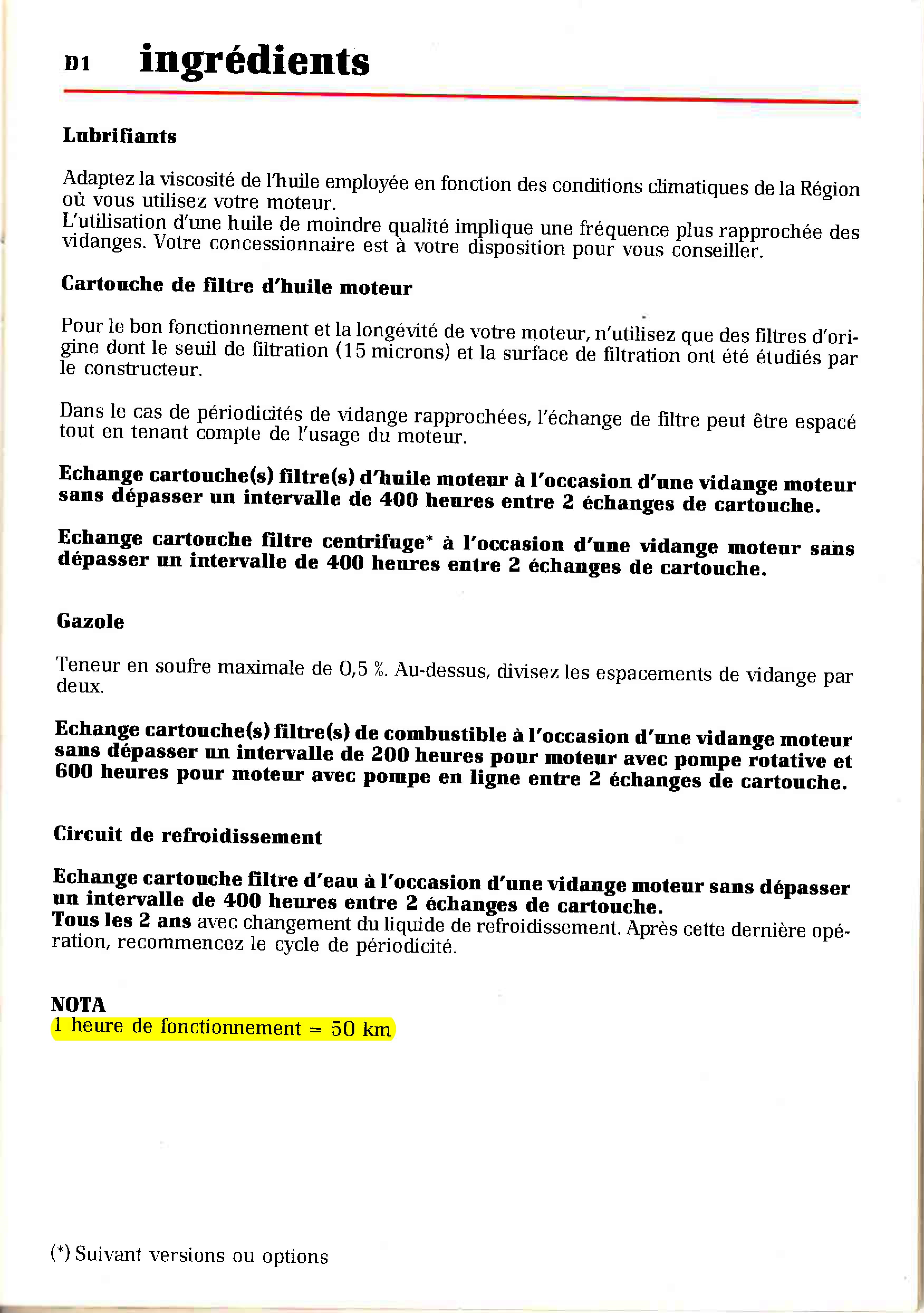

TH1700
Expert Renault
Expert Renault
Messages : 97
Enregistré le : 10 août 2016 21:42
Re: Aide choix porteur pour un débutant dans le monde du PL
Message par TH1700 »
Bonjour à tous !
Pour les moteurs Renault MIDS, MIDR et MIVR :
1 heure de fonctionnement = 50 km
cf. extrait ci-dessous de la Notice d'utilisation et d'entretien RVI
A l'herbe fraiche !
A l'herbe fraiche !
Messages : 2620
Message par xavier-64 »
Oups :shock: pourquoi ai-je noté 60KM :x Au temps pour moi :mrgreen:
Donc 50KM et non 60KM...
100 000 KM => 2000 Hrs
300 000 KM => 6000 Hrs
500 000 KM => 10 000 Hrs

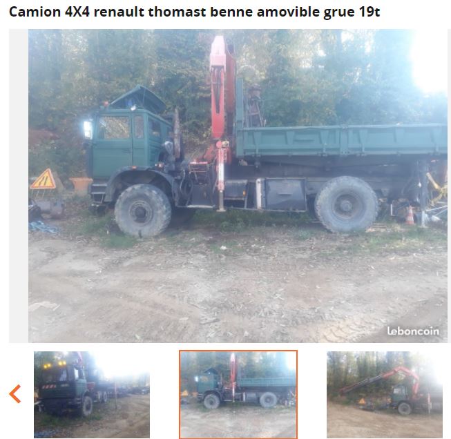

le THOMAS 230 EDF avait 355 000kms et 18 000hrs pour 12 000euros ttc.....
pic bois 25
poil de carotte
poil de carotte
Messages : 592
Message par pic bois 25 »
plus un 2ieme compteur avec 9300hrs....... :thumbup:
