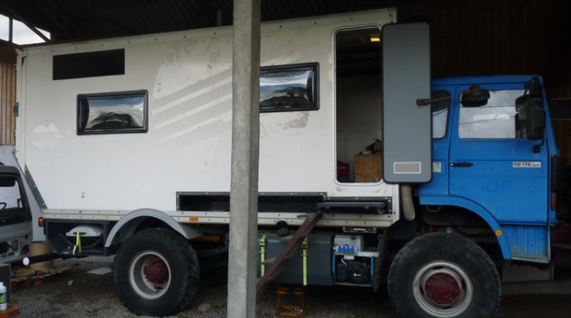

sinon en cabine simple avec déjà 3 places (1 siège + banquette) et une cellule de 5.00 mètres en empattement de 3.4 style Fab38 ou 4.5 m avec un empattement de 3.05 M.
viewtopic.php?f=53&t=6121&hilit=fab38+170

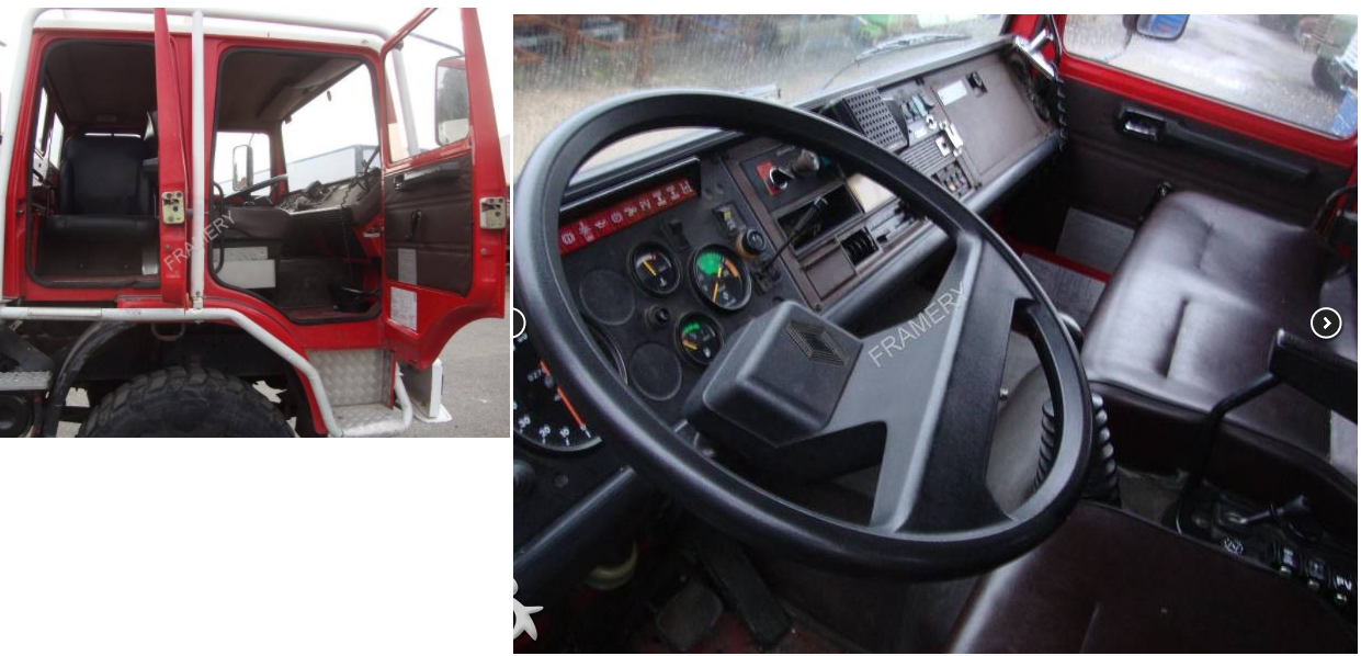

Les sièges sont dos à dos alors que certain comme les dépanneuses ont une banquette avec la même cabine. Bien sûr je n'arrive plus a en trouver... :|
après en double cabine ou DOKA... c'est grand mais fait perdre pas mal de place cellule.... c'est la verue centrale...

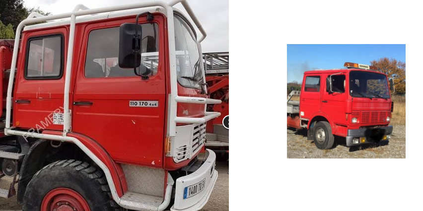

sinon la cabine que je recherche .... ou la réhausse type... c'est une DOKA qui a le tunnel central bas et pas de verrue au milieux... et 25 cm plus haute !!!
cabine graal.JPG (20.93 Kio) Vu 6026 fois

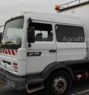

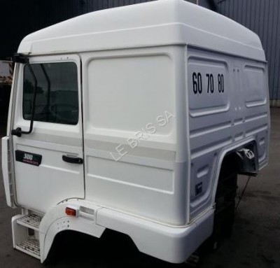

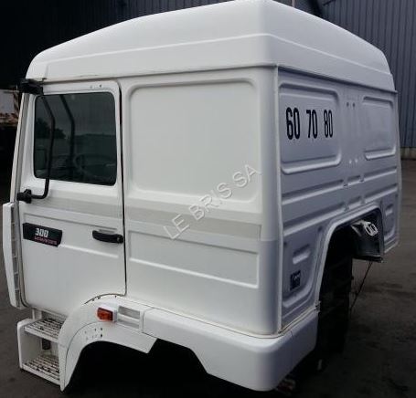

Dois-je comprendre que cette fameuse cabine approfondie (qui a vraiment une belle gueule) est compatible avec les châssis M et S?
J'ai trouvé ça sur LBC:
https://www.leboncoin.fr/utilitaires/13 ... tm?ca=12_s
ou encore ça:
Car si effectivement ces cabines sont compatibles, ça peut être une piste intéressante pour moi.

C'est extactement celà, ses cabine on les trouve sur les modèle des années 80, la porte arrière est légérement plus large ... (semble-t-il)
Je n'ai pas eu la possibilité d'en voir en vrai, mais cela semble être un modèle "ideal" aussi. Mais j'ai pas jamais encore vu sur un 4x4 :evil:
Uniquement dépanneuse et certains DDE ...

Si tu remplaces la banquette par un siège normal... tu te retrouves avec un espace d'une place.
En placant un siège type espace 3 avec ceinture ventrale ou Teppee, Berligo.... en retrait de 60-65 cm (espace qu'il y a derrière) La petite sera bien.
Au moins jusqu'a l'age de 10-12 ans après les pieds traineront trop près du levier de vitesse ou frein de parc....
Mais tu as l'option de remise en place de la banquette et placer un couchage derrière....
