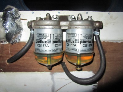

Les filtres sont trouvables facilement (même chez Renault !). Les voici en photo : Pour tester si c'est ça, tu peux les shunter et les remplacer par un petit filtre en plastique transparent.rom59940 a écrit :le soucis avec les filtre a gaz-oil c'est qu'ils sont sous cloche en verre et personne ne peut en fournir,
j'aurai voulu les remplacer une fois remonté chez je sais que ce n'est pas sérieux mais si il me casse entre
les mains je n'ai que mes yeux pour pleurer et les fête ce passeront ici

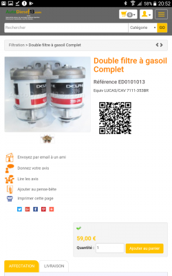

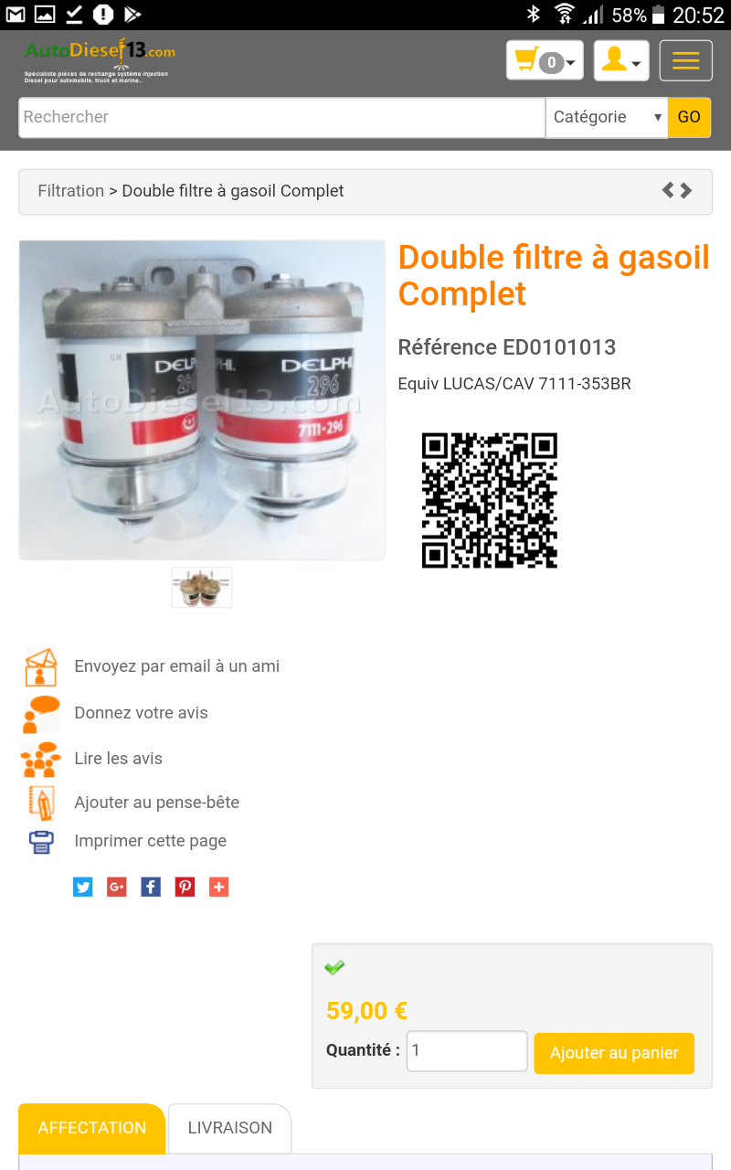

http://www.autodiesel13.com/achat/cat-f ... tml?page=3
