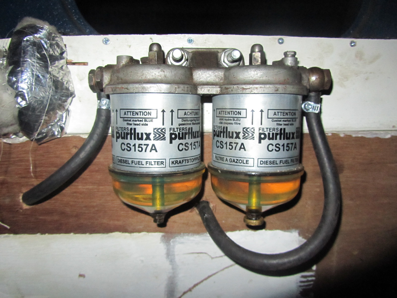

Une idée en passant : comment sont les filtres à gaz-oil ? S'ils sont bien colmatés, ça peut salement réduire les perfs...

Denis Chassac a écrit :Bonsoir
le soucis avec les filtre a gaz-oil c'est qu'ils sont sous cloche en verre et personne ne peut en fournir,
j'aurai voulu les remplacer une fois remonté chez je sais que ce n'est pas sérieux mais si il me casse entre
les mains je n'ai que mes yeux pour pleurer et les fête ce passeront ici

tu as regardé du côté des fournisseur agricole... ils sont souvent utilisés pour les tracteurs...
Si tu as une photo ...

rom59940 a écrit :le soucis avec les filtre a gaz-oil c'est qu'ils sont sous cloche en verre et personne ne peut en fournir,
Les filtres sont trouvables facilement (même chez Renault !). Les voici en photo :
Filtres à gasoil
Filtres à gasoil
Pour tester si c'est ça, tu peux les shunter et les remplacer par un petit filtre en plastique transparent.

en effet, c'est le même en apparence... que les IVECO PC ou ACL ... j'en ai procuré 1 pour Kasna ....
Ou que l'on trouve sur les tracteur des années 70-80...
Par exemple
http://www.autodiesel13.com/achat/cat-f ... tml?page=3

ouai 'fin les filtres avec les bols en verre s'est quand même pas top surtout le putain de joint carré,mais rond....( :mrgreen: )....entre le bol et le filtre.
...si tu veut tu peut remplacer tout ça par un filtre a g.o de b110 ou de renault espace II 2.1L TD qui sont en alu et comble de la classe,apogée de la luxure décadente de nos civilisation mercantile: ils possèdent tout les 2 des réchauffeur de g.o Electrique ....elle est pas belle la vie...hein ?? 8)

Hypothèse "alimentation en gas-oil de la pompe" :
AS-tu regardé les filtres ???
Si tu as peur de casser, démonte l'arrivée de gas-oil au filtre et branche-la directement sur la sortie du filtre, un petit bout de tuyau en cuivre peut faire le raccord.
Une autre possibilité de test, chère à Nomade, c'est d'alimenter la pompe par gravité : un tuyau sur l'entrée de la pompe, un entonnoir, du gasoil dedans et tu fais monter haut dans les tours.
La vraie solution du Doc, c'est de mettre un bout de tuyau transparent juste avant la pompe et de vérifier qu'il n'y a pas de bulle qui passe.
Ce sont des tests qui coûtent que dalle et réalisables facilement.
