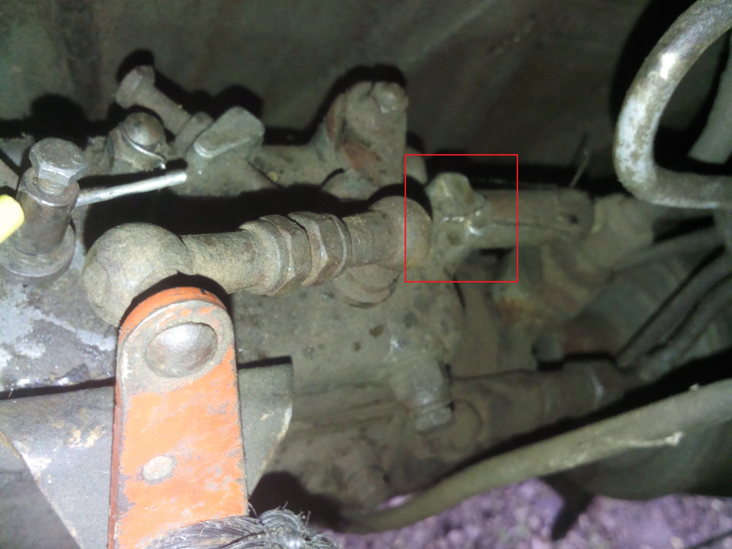

Et quand tu es pieds au plancher, est ce qu'il fume noir ? Ouvre ton capot et regarde si quand t'es gaz à fond, le levier d'accelerateur touche bien la vis de butée.

J'ai vu ça lorsque je suis en butée apparemment cela ressemble a un plombage
normale ou non

Peut-on être bridé au niveau de la pompe d'injection ou autre car je
ne trouve pas la cause qui pourrai me freiner,
Si çà continu il va faire une visite chez un diéséliste

non il ne fume pas noir pied sur le plancher la commande l'est aussi c'est la que j'ai vu ce
plombage et la ficelle que tu vois n'y change rien je ne sais même pas pourquoi elle y
est celle-ci ne soutien rien je vais tout de même l'enlevé une fois rentré

mouai le plombage s'est rien...ça avait un effet psychologique hyper important,le gars qui voyait ça se disait que ça craignait autant de toucher a ça que de bloqué un compteur edf..... :mrgreen: :lol: .....en fait ça sert a rien...si: au moins les réglages de pompe sont d'origine...
jete un oeil a ton circuit de go..
