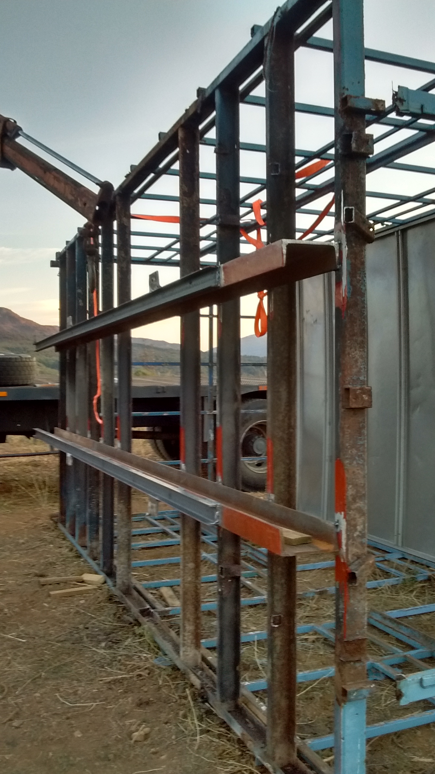

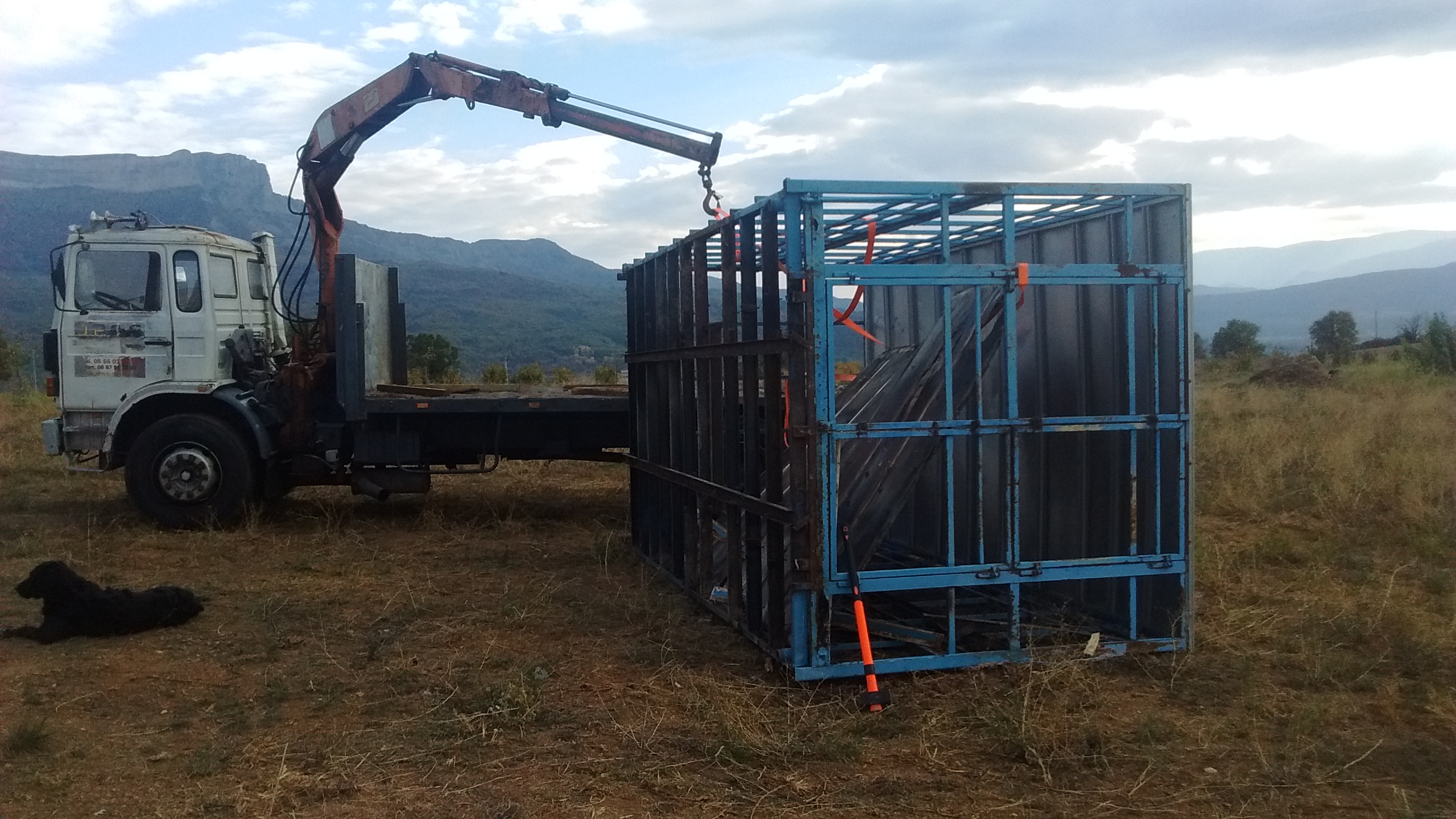

Voilà la caisse à poil sur le côté maintenant
Prochaine étape soudure et disquage pour adapté deux trois éléments porte, roue de secours, porte moto, galerie etc....
Il faut aussi que je resserre un peu les longeron pour que ça passe sur le Magirus. D'ailleurs la caisse était fixer comme sur la plupart des vieux camions deux longerons' en U avec du bois dedans qui vient reposer sur le châssis du camion.
Je pense refaire la même chose mais je sais pas trop quoi mettre comme bois du pin traiter à mort c'est pas trop souple?

Nouveau petit problème du jour il faut adapter mes fixation de la caisse pour qu'elles passes ton châssis.
Pour l'instant il y a deux longerons' en U de 5cm de hauteur mais ils sont trop espacés environ 80cm alors qu'il me faut 70cm et 5cm au dessus du châssis c'est pas suffisant pour mes passagère roues arrières il me faudrait plutôt 20cm
Du coup je sais pas ce qui est mieux j'enlève les deux longerons existant et je ressoude deux longerons au bon écartement en prenant du U de 10cm et soit
1) je rajoute juste un tube en 10 sur chaque longeron
Ou
2) je refait un cadre de la largeur de la caisse en tube de 10
La première option est plus simple mais ça fait un peu empilement la deuxième à l'air plus stable mais est-ce que ça l'est vraiment ?
Je vous met un dessin et une photo pour comprendre un peu mieux
Ou
- A l'herbe fraiche !
- Messages : 2623
Re: Magirus Deutz Mercur 125D10
il vaut mieux que tu soudes 2 longerons de 10x7 aux mesures de ton châssis.
mais les u vers l'intérieur...
Ou alors du tube carré
Xavier
Xavier

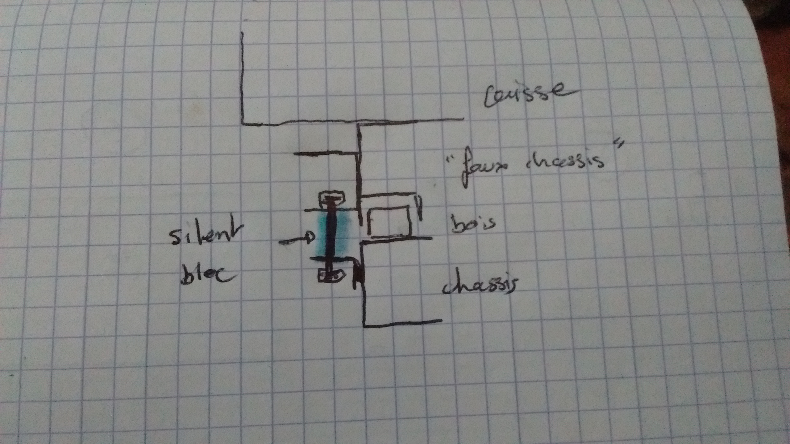

Pour le silent bloc rien ne vaux un petit schéma :
Pour le boulon quand je parlais de 16 je pensais surtout au diamètre est-ce que du 12.5 en diamètre paraît suffisant car mes trous sont en 13....
Pour le bois du cp marine en chevrons ??
- Messages : 2623
Je ne pense pas que ce montage soit juste.
Il faut brider la caisse.
il vaudrait mieux utiliser des rondelles de belleville pour conserver un peut d'élasticité sur le bridage de la caisse.
En d'autres mots, les silent bloc doivent se trouver sur l'extérieur du bridage, en l'écrou et la console.
tu peux d'inspirer de mon montage : viewtopic.php?f=53&t=12364&hilit=s170.1 ... 00#p163742

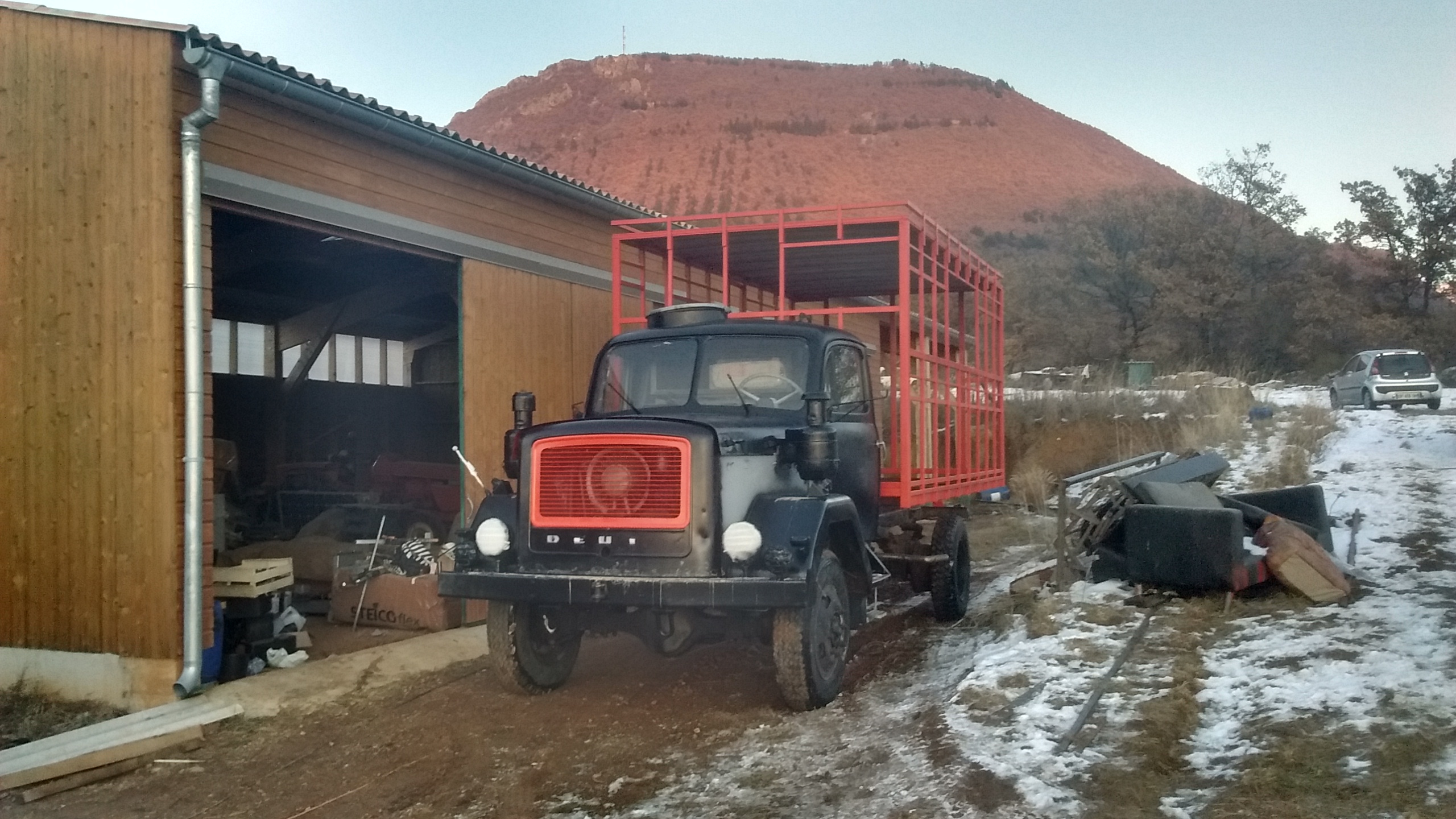

Et voilà ce que ça donne maintenant qu'il est presque fini
Au plaisir de se croiser sur les pistes !

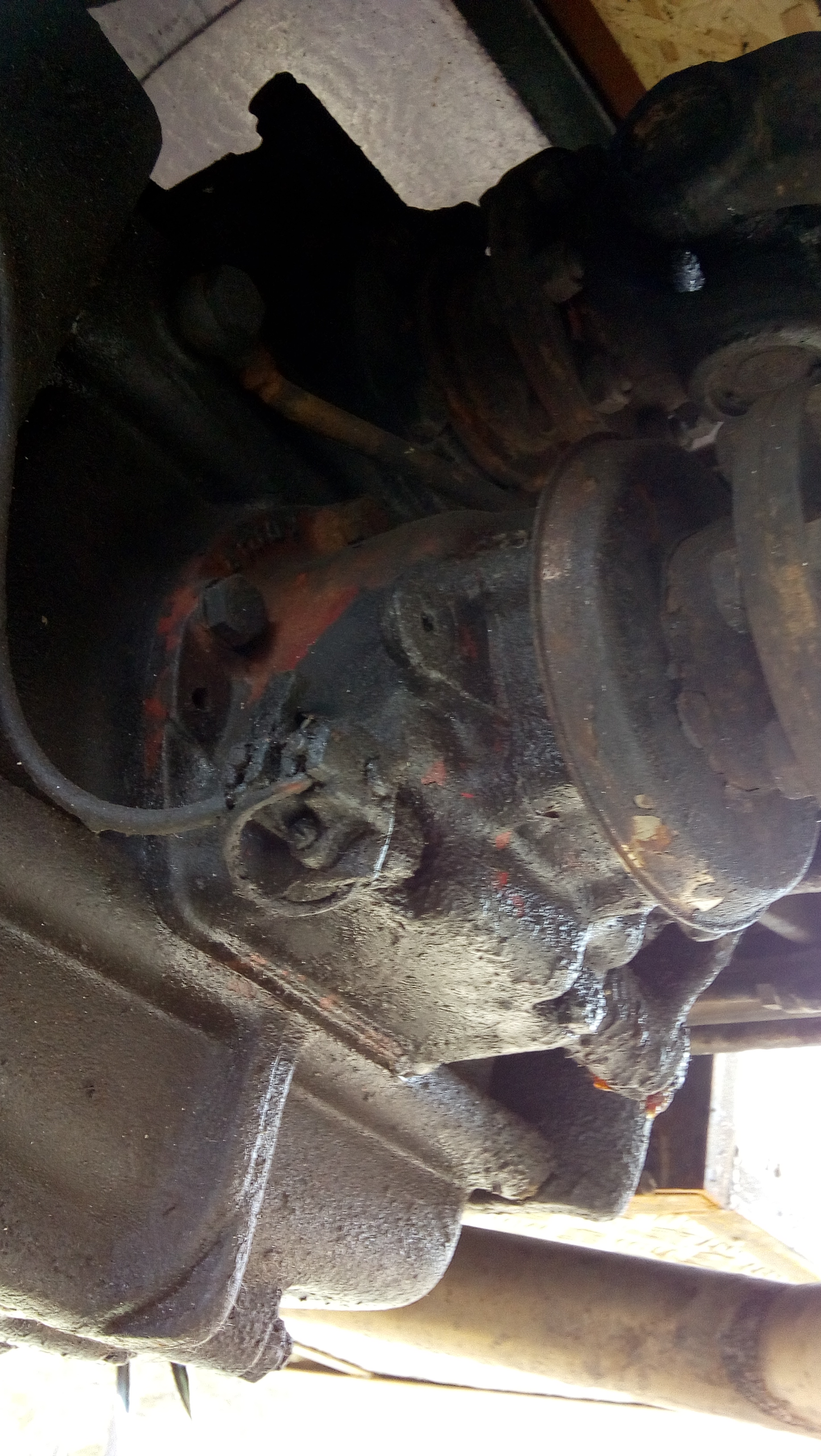

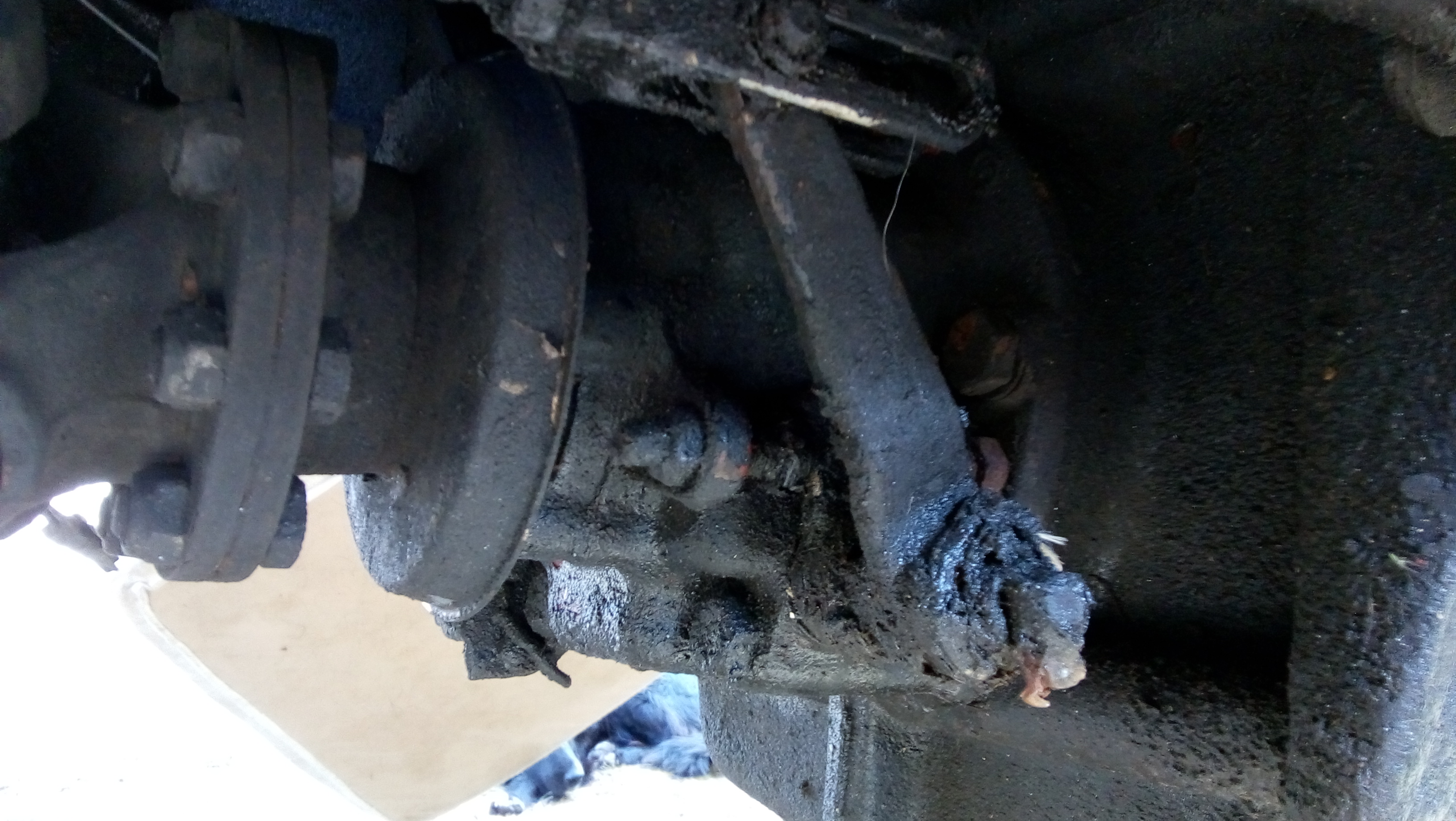

Bien sûr maintenant qu'il roule les vrais problèmes commences
Impossible d'enclencher le blocage central qui jusqu'à présent marché très bien. Qui s'y connait un peu en boite de transfert ?
Mon blocage est mécanique j'ai un levier quand je le baisse il vient faire bouger un levier sur la boîte de transfert voir sur la photo là où il y a pas mal de graisse
Et c'est donc ce fameux levier qui est bloqué....
Il y a quatre boulon de fixation qui relie la pièce où se fait le blocage à la boîte de transfert est ce que je peux démonter cette partie sans risque? Surtout sans mettre le bordel dans la boîte??
Le levier: Et les boulon de fixation
Merci à ceux qui pourront m'aider
Famille Cromagnon
- Besoins d'aide ?
- Messages : 2482
Salut à tous
Belle bête que ce camion
Pour la BV, peut être essayer de passer le blocage avec la marche arrière, marche avant et 1ère, 2ème voir 3ème peut être que ça va se débloquer avant de tout démonter...Mais tu as du déjà le faire....
....Sinon, le levier qui n'agit pas assez, revoir le réglage..
