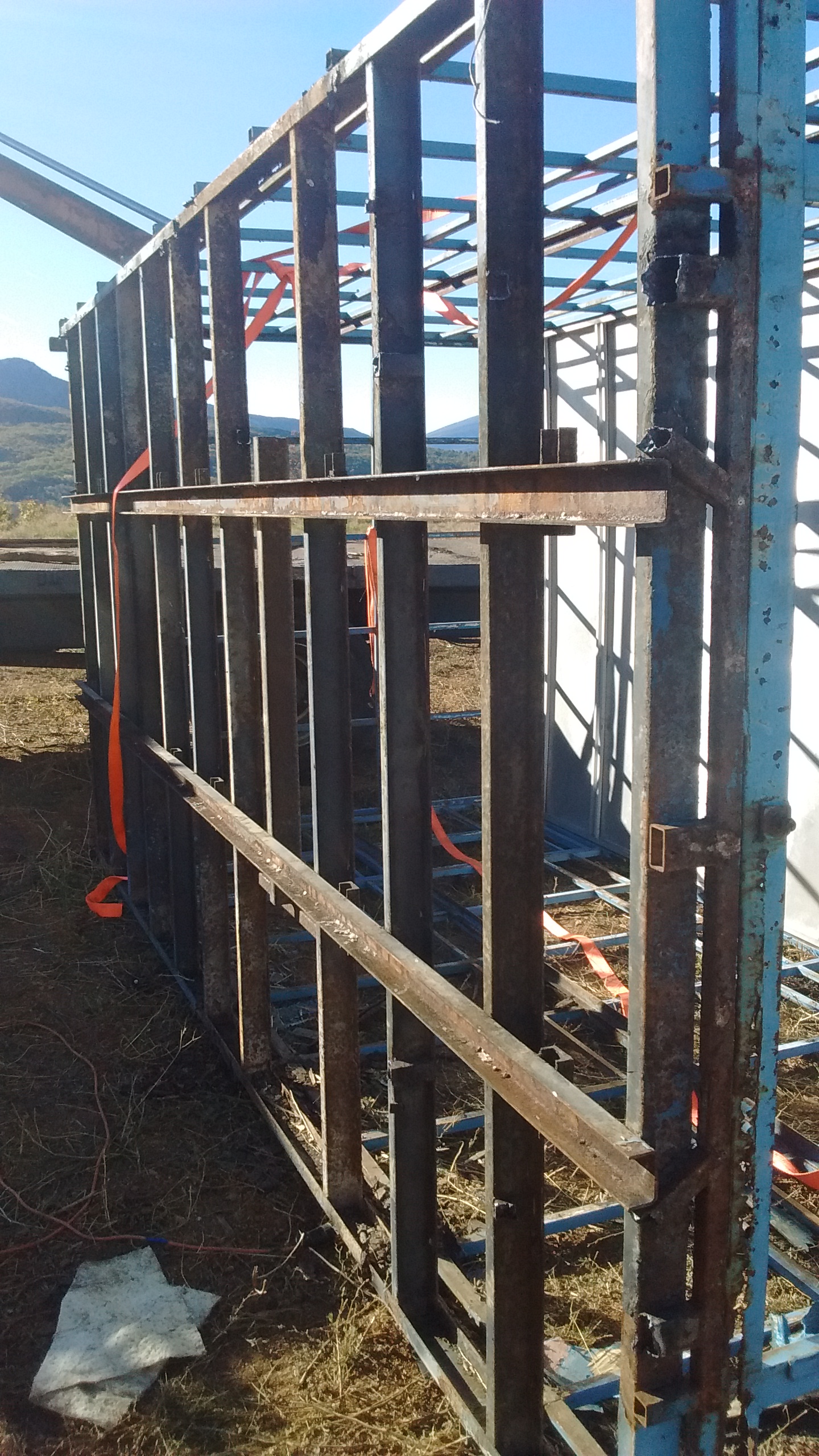

Voilà la caisse à poil sur le côté maintenant
Prochaine étape soudure et disquage pour adapté deux trois éléments porte, roue de secours, porte moto, galerie etc....
Il faut aussi que je resserre un peu les longeron pour que ça passe sur le Magirus. D'ailleurs la caisse était fixer comme sur la plupart des vieux camions deux longerons' en U avec du bois dedans qui vient reposer sur le châssis du camion.
Je pense refaire la même chose mais je sais pas trop quoi mettre comme bois du pin traiter à mort c'est pas trop souple?

Nouveau petit problème du jour il faut adapter mes fixation de la caisse pour qu'elles passes ton châssis.
Pour l'instant il y a deux longerons' en U de 5cm de hauteur mais ils sont trop espacés environ 80cm alors qu'il me faut 70cm et 5cm au dessus du châssis c'est pas suffisant pour mes passagère roues arrières il me faudrait plutôt 20cm
Du coup je sais pas ce qui est mieux j'enlève les deux longerons existant et je ressoude deux longerons au bon écartement en prenant du U de 10cm et soit
1) je rajoute juste un tube en 10 sur chaque longeron
Ou
2) je refait un cadre de la largeur de la caisse en tube de 10
La première option est plus simple mais ça fait un peu empilement la deuxième à l'air plus stable mais est-ce que ça l'est vraiment ?
Je vous met un dessin et une photo pour comprendre un peu mieux

il vaut mieux que tu soudes 2 longerons de 10x7 aux mesures de ton châssis.
mais les u vers l'intérieur...
Ou alors du tube carré
Xavier

Richardson a écrit :Nouveau petit problème du jour il faut adapter mes fixation de la caisse pour qu'elles passes ton châssis.
Ou
Je rajoute juste les même longerons au bon espacement, sans enlever les anciens. Je garde les mêmes dimensions et même montage, U vers le châssis pour le bois... Pose des étriers et c'est fini...presque.
Puis je découpe les traverses en regard des passage de roues. ressoude à la bonne hauteur.
Après ce camion ne va pas faire de trial!!!il ne doit pas y avoir trop de débattement nécessaire
A l'herbe fraiche !
A l'herbe fraiche !
Messages : 2630
Re: Magirus Deutz Mercur 125D10
Message par xavier-64 »
le U vers le châssis, pour conserver le contact avec le bois , aussi :thumbup: + bande caoutchouc :?:

Je coup en suivant vos conseils je suis passé chez le ferrailleur aujourd'hui et j'ai chopé du U de 160 et du U de 6
Et ça va faire châssis---- tasseaux en mélèze---- U de 60 avec le U vers le bas------ U de 160 avec le U de côté
et la caisse par dessus ça va faire une hauteur totale d'à peu près 200 :P je mettrai des photos quand ce sera fait!

Voilà le travail
Plus qu'à poser !
Pour les fixations je comptais mettre de boulons de 16 en prenant les plus costaud que je trouve ça paraît bon? Est ce qu'il y a besoin de mettre des silent blocs entre entre les deux pates? ( C'est pas très clair :roll: ) je veux dire autour du boulon. C'est plus clair?
Messages : 3302
Message par Bruno Jordan »
Pour les boulons pas les plus costauds car plus l'acier est dur plus il est cassant.
Du standard 8.8 ou 10.9 suffira largement. Mais surtout pas du brico du coin qui est souvent du 5.6
Comprend pas pour les silent-blocs.
A l'herbe fraiche !

pour le bois tu peux aussi prendre du CP Marine ou Multicouche (c'est ce qu'il y avait sous la citerne) traité.
